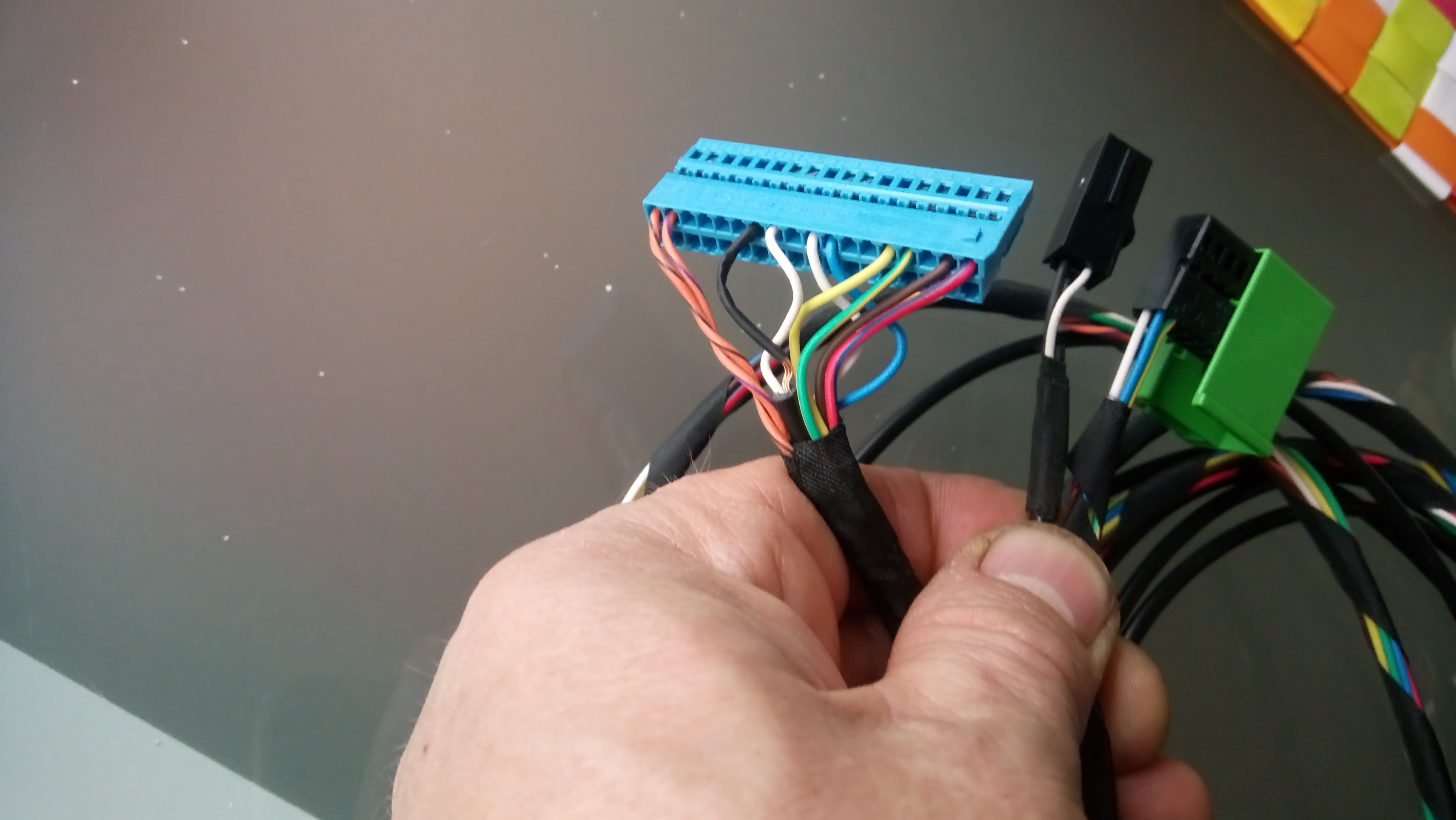

Сообщение 404smoke » 21 окт 2016, 02:39
Привет всем!
Купил машину, в ней установлен модуль Bluetooth, как сказал предыдущий владелец - блок уже современный.
Подключил я к нему самсунг на андроиде - звонки проходят, всё хорошо, книга работает, даже вайфай зачем-то в блоке этом есть.
а включаю bt audio - музыка играет только с правой стороны.
искал в интернете, нашёл несколько человек с такой проблемой, а решения нет. может есть у кого идеи?

Сообщение 404smoke » 21 окт 2016, 10:05
Спросил про эту беду у предыдущего владельца - сказал, что у него так было с iphone 5, а iphone 6 играл во всех колонках. выходит что проблема в протоколе?

Сообщение 404smoke » 25 ноя 2016, 23:36
короче разобрался - при переходе со старого блюпупа, который без A2DP на новый, который с функцией захвата симок - необходимо в проводку от блюпуповского блока до рнски добавить 2 проводка (левый канал)

Сообщение Руслан82 » 26 ноя 2016, 14:07
Привет!
Если разобрался,поясни плиз,куда именно надо добавлять ;)

Сообщение demainst » 27 ноя 2016, 10:56
Руслан82 писал(а):Привет!
Такая-же ерунда
Много раз обсуждалось в темах про подключение Блютус, я, помнится, и фото выкладывал. Сравни со своей проводкой и все поймёшь.
