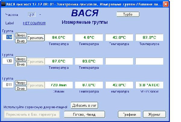

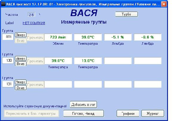

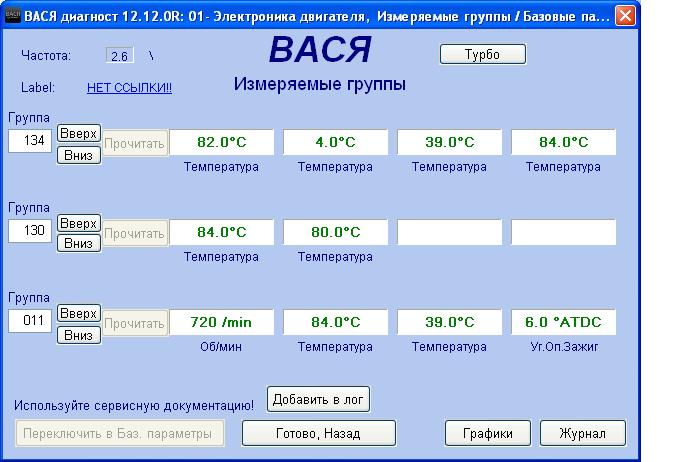

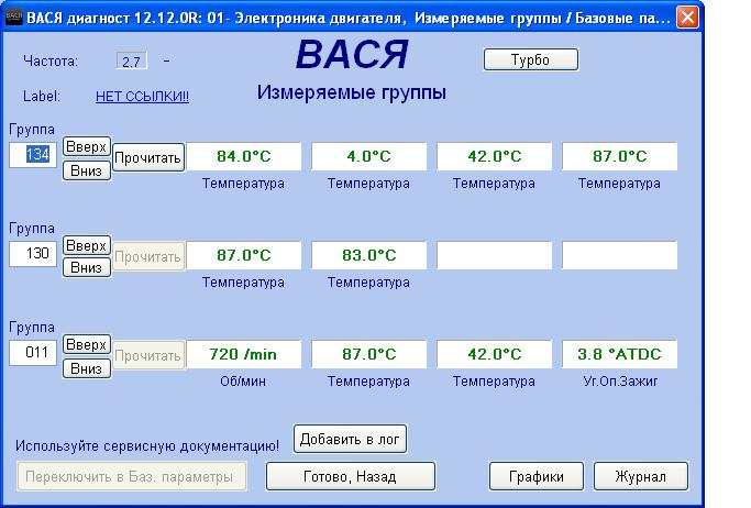

кто сейчас подумал фси долго греется , не парься -тема не для вас.
Греется долго это да! вебастой пользуюсь не напрягал прогрев, стал мониторить температуру через климат постянно.
результат средняя рабочая температура 77-80 градусов, 90 достигал летом в очень лютой пробке и при жаре больше 35. вентили работают как длжно быть 87 включают, на 84 отключатся
В етке наткнулся на то что термостат открывать должен на 87 градусах!!!!!
взял шнурок и пошел в машину. результаты выложил, у меня он открыт на 78 грудусах.
Гляньте свои параметры на BVX, BVY
