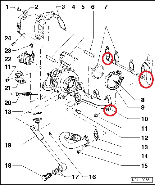

Сообщение Alexanat » 23 фев 2015, 20:15
Доброго всем дня мужики!!!!! ВСЕХ С 23 ФЕВРАЛЯ!!!!! ЗДОРОВЬЯ, УДАЧИ, ДОБРА, ИСПРАВНОГО БОЕВОГО ДРУГА(МАШИНКИ НАШИ), НУ И ВСЕГО ХОРОШЕГО ВСЕМ ВАМ!!!!
Вчера залез опять под машину. на этот раз подтеков масла было значительно меньше чем тогда. Сложно все равно сказать точные места, но по моему сопливит вот отсюда(смотри вложения). И опять таки точно не могу сказать как обстоят дела с задним сальником. Там есть небольшие отверстия между коробкой и двигателем снизу. так вот, туда смотрел, светил фонарем, виден какой то механизм и болты видны. По моему они были немного в масле, а я так понимаю что эта часть должна быть сухой. Поправьте если не так.Если найду чертеж добавлю чтобы нагляднее было.

Сообщение El Gato » 25 фев 2015, 20:06
То, что ты на картинке указал - это место соединения выпускного коллектора с выпуском из двигла. Оттуда не может масло сочиться.

Сообщение Alexanat » 26 фев 2015, 08:00
Да я понимаю и сам что не может..... Сложно там определить откуда оно....Напичкано всего много. :(

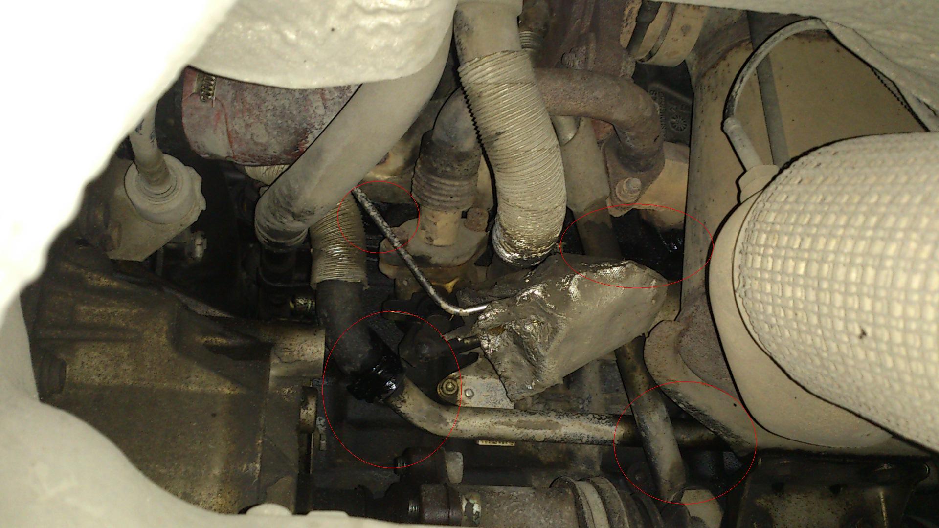

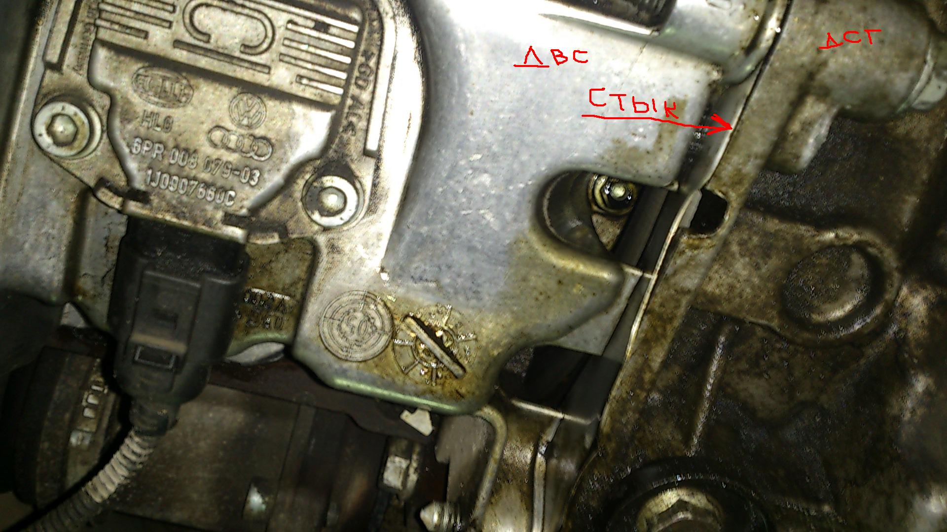

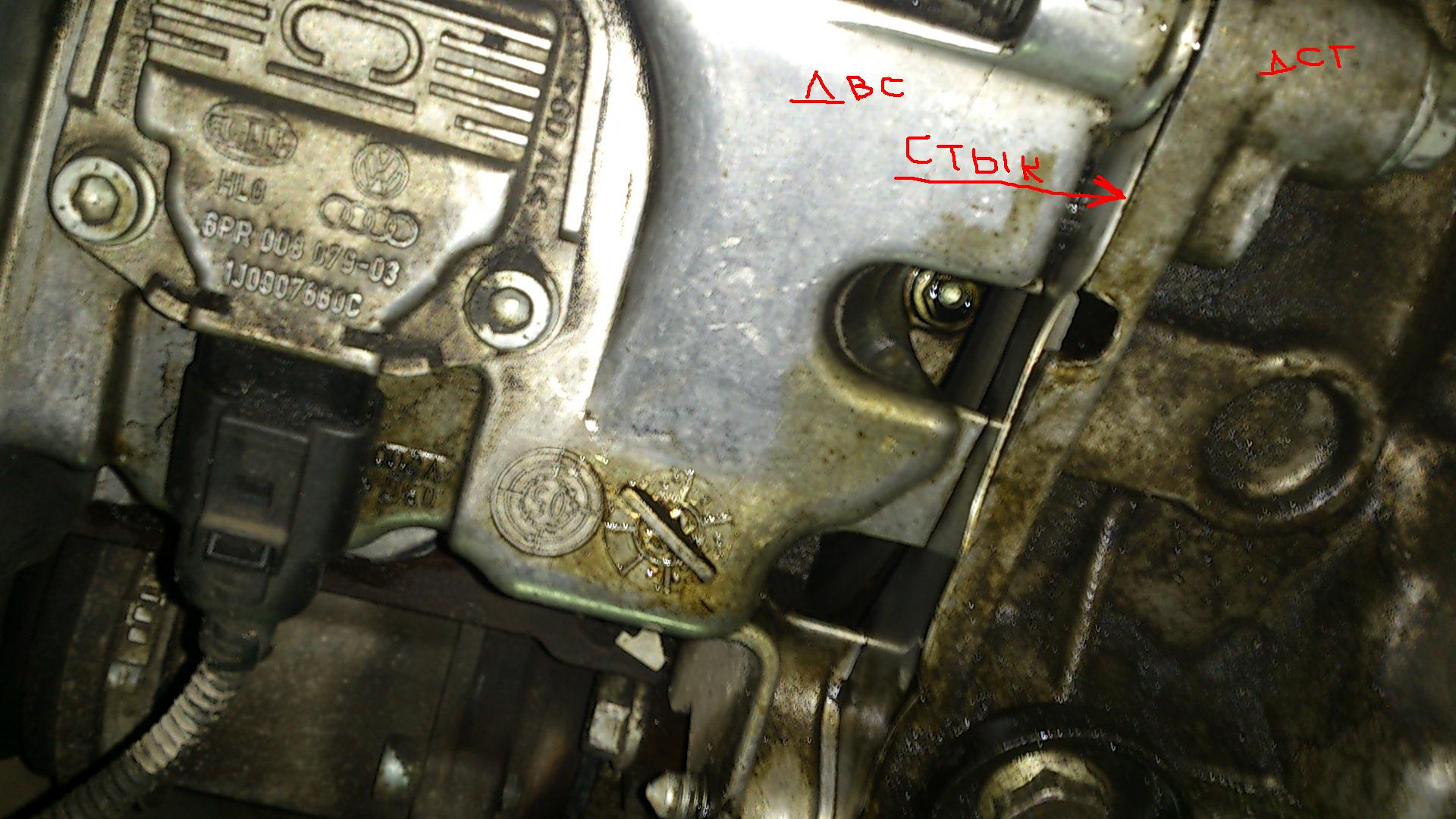

Сообщение Alexanat » 03 мар 2015, 08:23
Доброго всем дня!!!! Вчера менял масло и сделал несколько фотографий двигателя снизу. Посмотрите парни и скажите правильно ли я предполагаю что заднему сальнику коленвала "алес" приходит??????? Ну и еще пару фото с местами запотевания.

Сообщение Mefi{$}tofeL » 04 мар 2015, 00:18
Ещё не факт что сальник. Может просто откуда нибудь сверху задувать.
На предыдущем фото, где отмечены места соединения выпускного и гбц, масло скорее всего из под прокладки клапанной крышки как раз туда и стекает.

Сообщение Alexanat » 04 мар 2015, 08:20
А как так может задувать сверху, что болты которые находятся там внутри немного в масле????? Сверху все подтеки устранены. Клапанную крышку менял сам 2 недели назад, ставил новую прокладку и все как надо делал, по чертяжу как говорится. смотрел подтекает или нет, вроде все сухо на стыке. может сопливит в том месте где стоит ДЗ и ЕГР..... там то плохо видно. Посмотрю на днях. Подтяну если так

Сообщение Mefi{$}tofeL » 04 мар 2015, 12:30
Alexanat писал(а):Доброго всем дня!!!! Вчера менял масло и сделал несколько фотографий двигателя снизу. Посмотрите парни и скажите правильно ли я предполагаю что заднему сальнику коленвала "алес" приходит??????? Ну и еще пару фото с местами запотевания.
Вот на втором фото, где часть шруза видно, у меня так-же масло есть, но по сути оно у меня не уходит.
