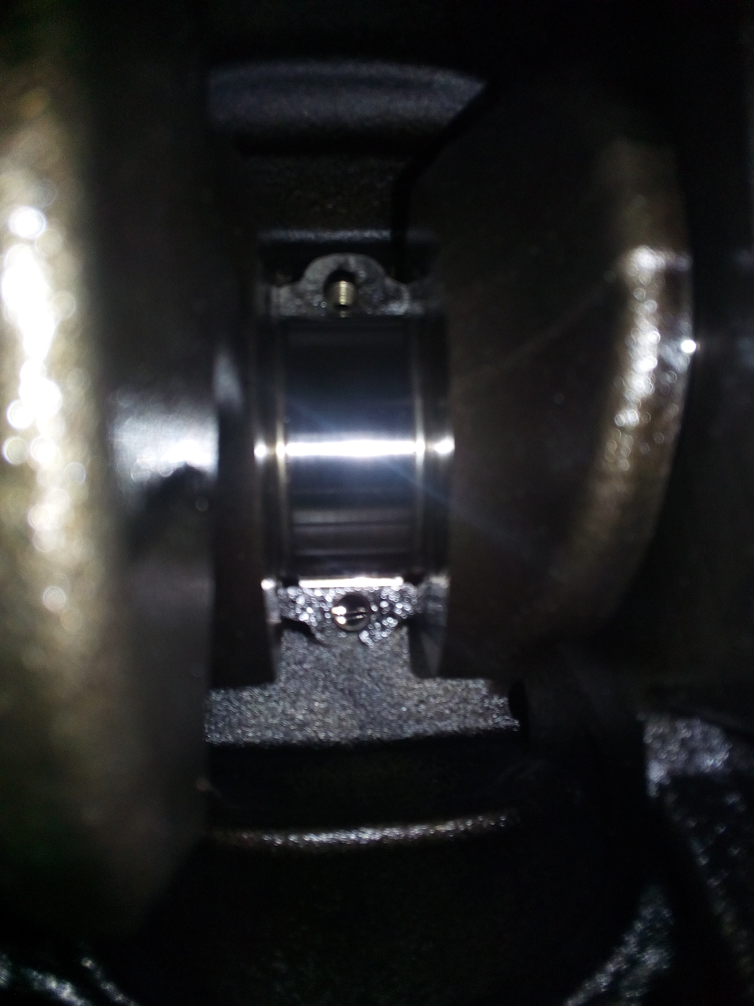

Решил крутануть мотор, но он очень не уверенно провернул два оборота и затих. Последующие попытки приводили к тому, что гасла приборка и тишина...
Вторая мысль: до кучи помер стартер и аккумулятор сдох... Благо место людное, нашлись добровольцы помочь прикурить машинку, но это тоже не помогло... как и в предыдущих попытках - гасла приборка, стартер не крутил... Скинул стартер, подключил к аккуму, подал питание на втягивающее - все изумительно крутилось и вытягивалось! Воткнул стартер обратно...
Решил опровергнуть свои мрачные подозрения, воткнул шестую передачу (чтоб легче стронуть машинку) и потянул на себя авто... Ремень генератора даже не шелохнулся! Все стало понятно: это был клин двигателя (много об этом слышал, а вот столкнулся в первые с этим). Дальше потащил машинку на галстуке в гараж.
Машинка простояла около месяца (просто было некогда, да и как то не знал с какой стороны подходить к поиску неисправности), но за это время начитался форумов, обсудил с людьми знающими и приступил на днях к разбору...
Причин могло быть несколько: масляное голодание, как следствие провернуло вкладыши коренные или/и шатунные; заклинило поршня в цилиндрах в следствии развала колец; лопнул цилиндр и т.д. и т.п. На пробеге 235 тыс. км. ампутировал модуль балансирных валов с масляным насосом, вот ссылка на DRIVE2: https://www.drive2.ru/l/528772735057267542/
Обрыв ремня ГРМ, смерть масляного насоса отметается: все на месте и в рабочем состоянии - проверено!

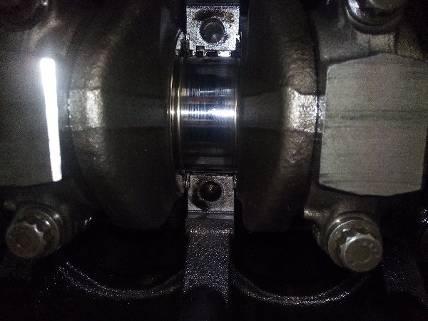

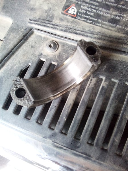

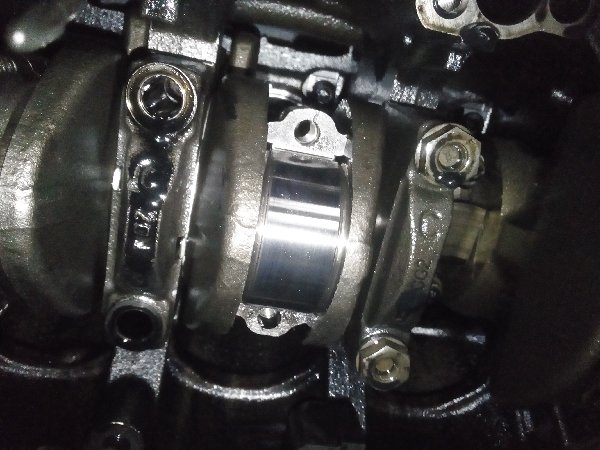

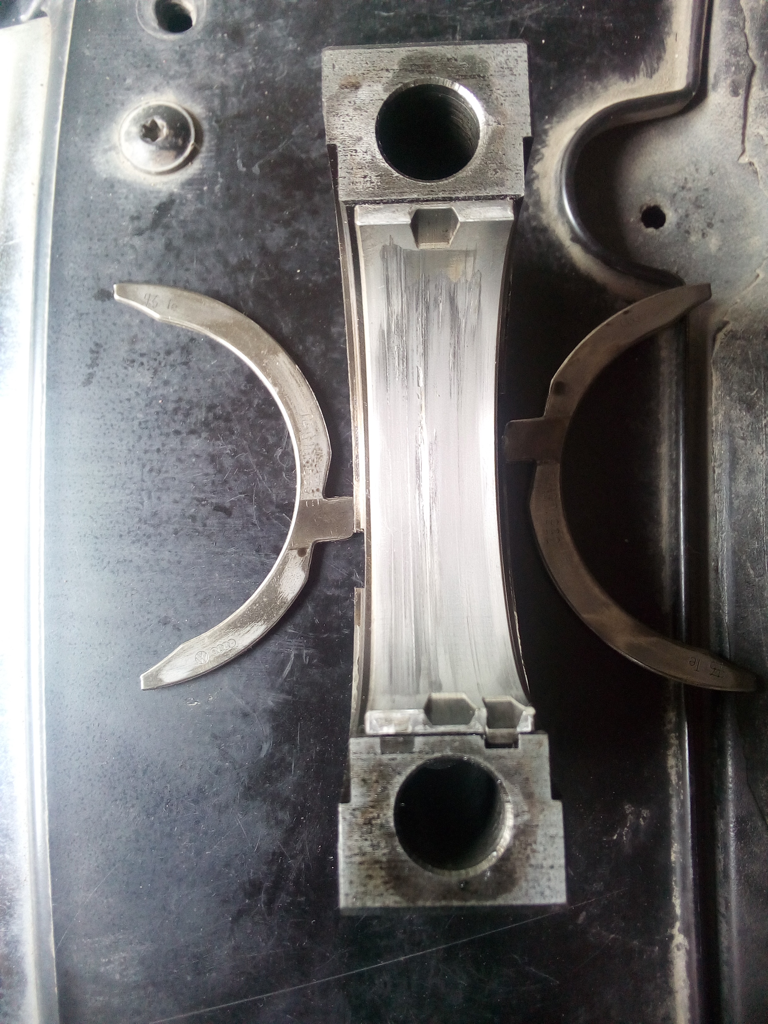

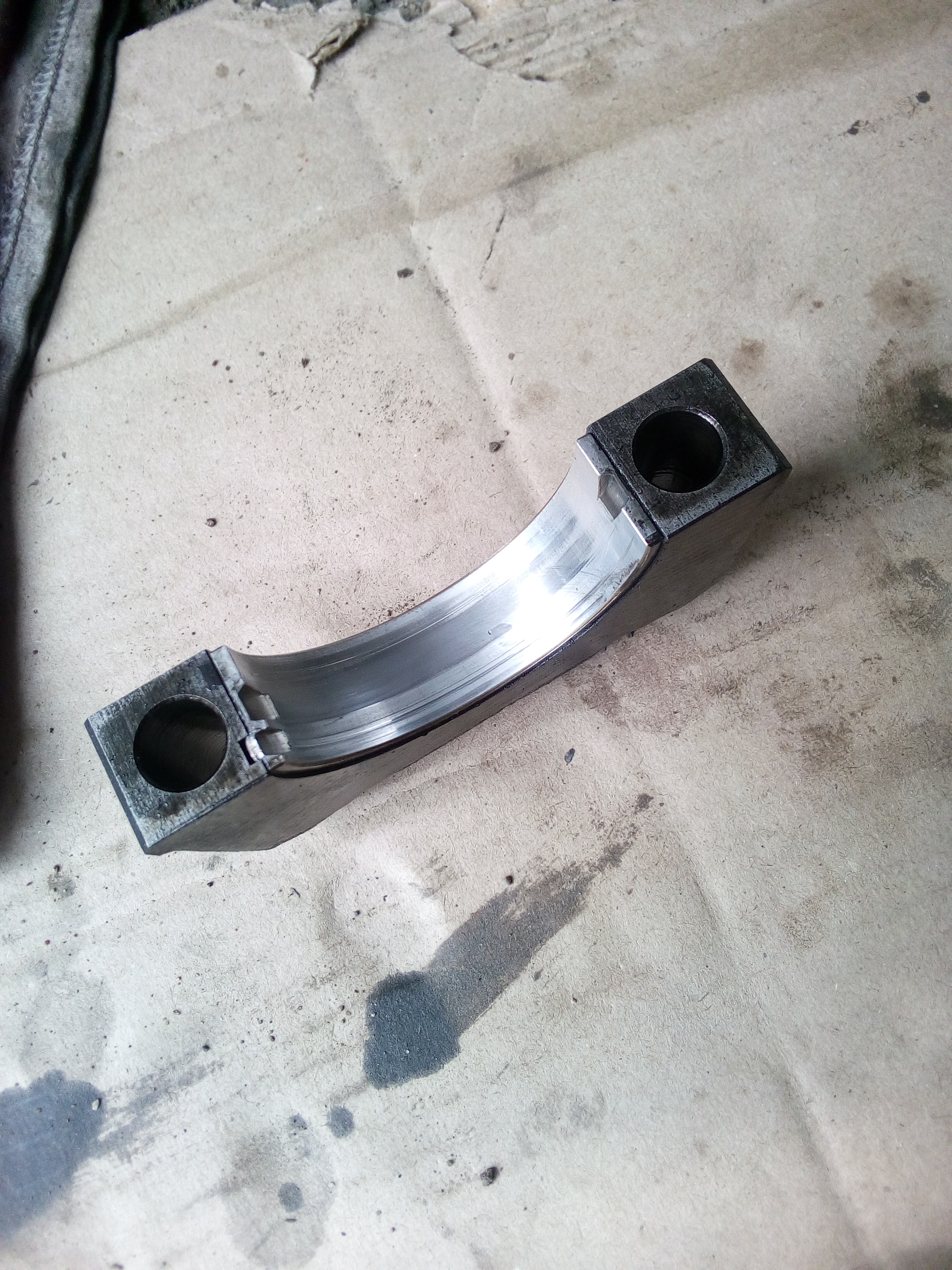

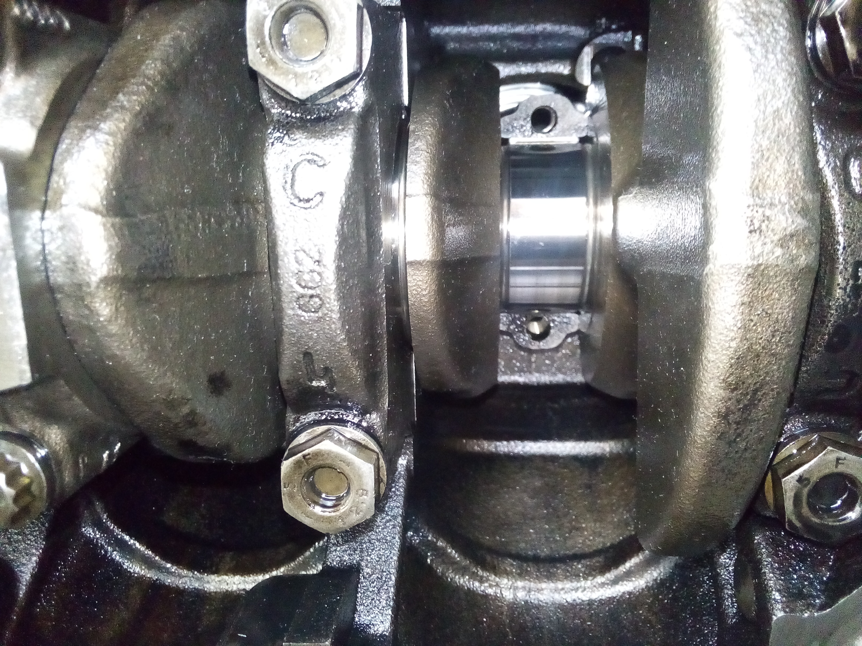

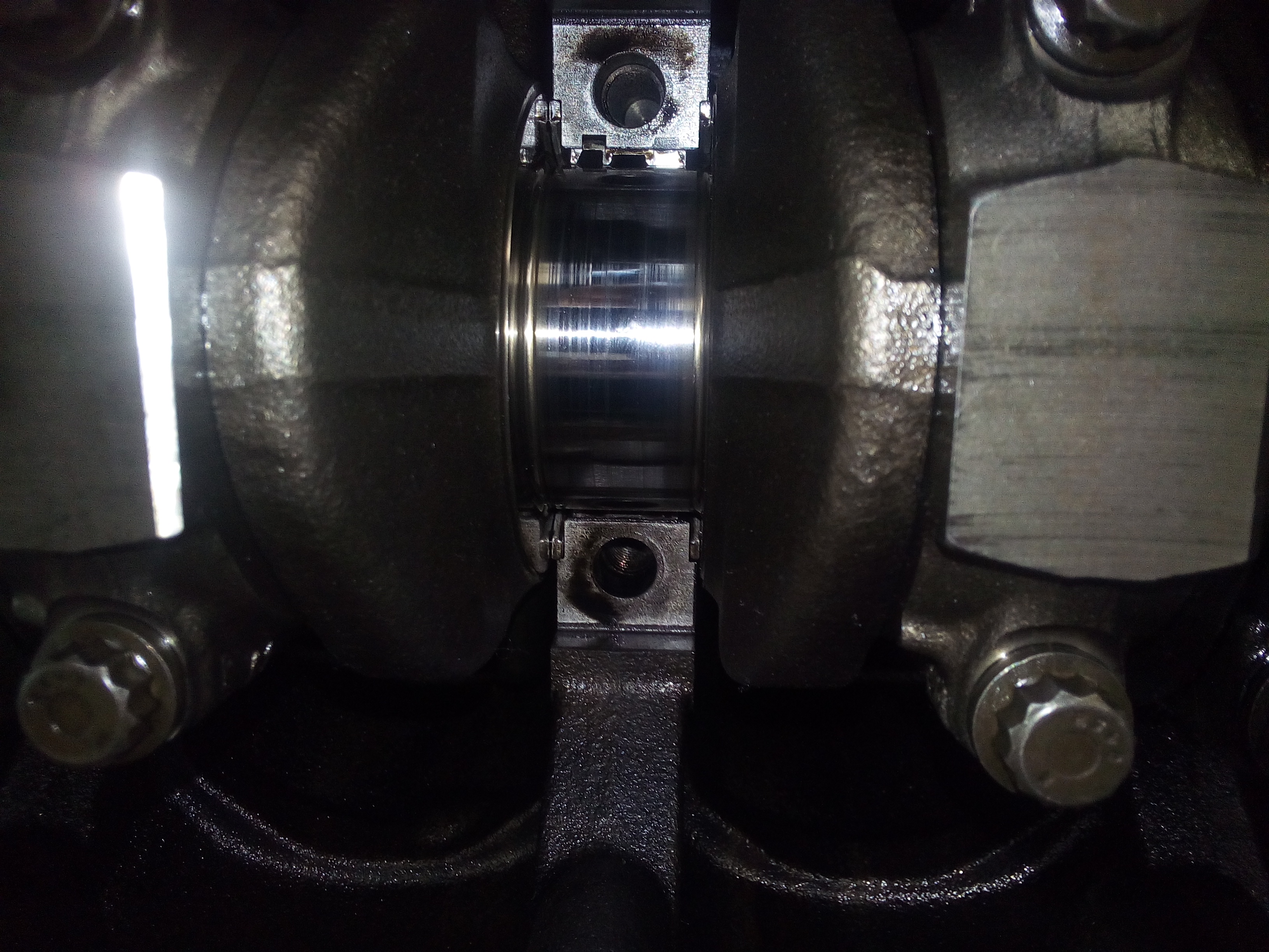

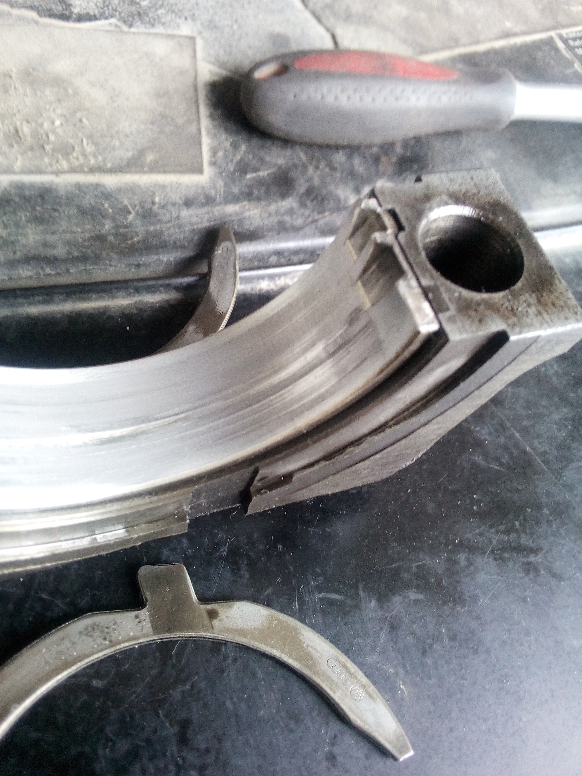

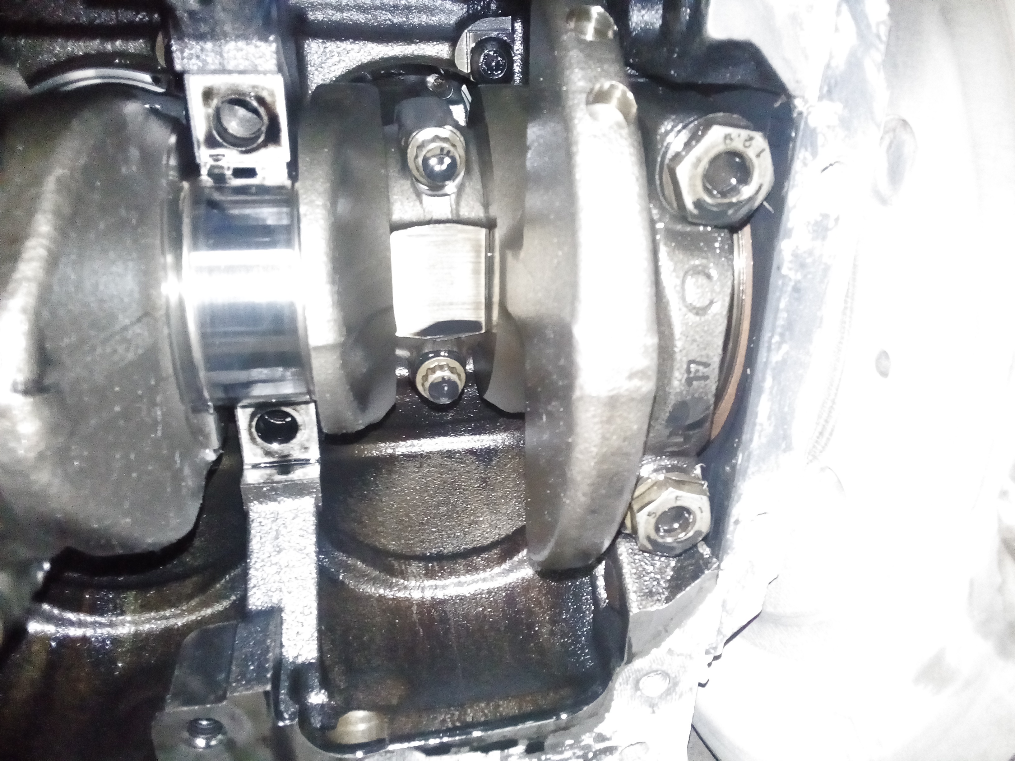

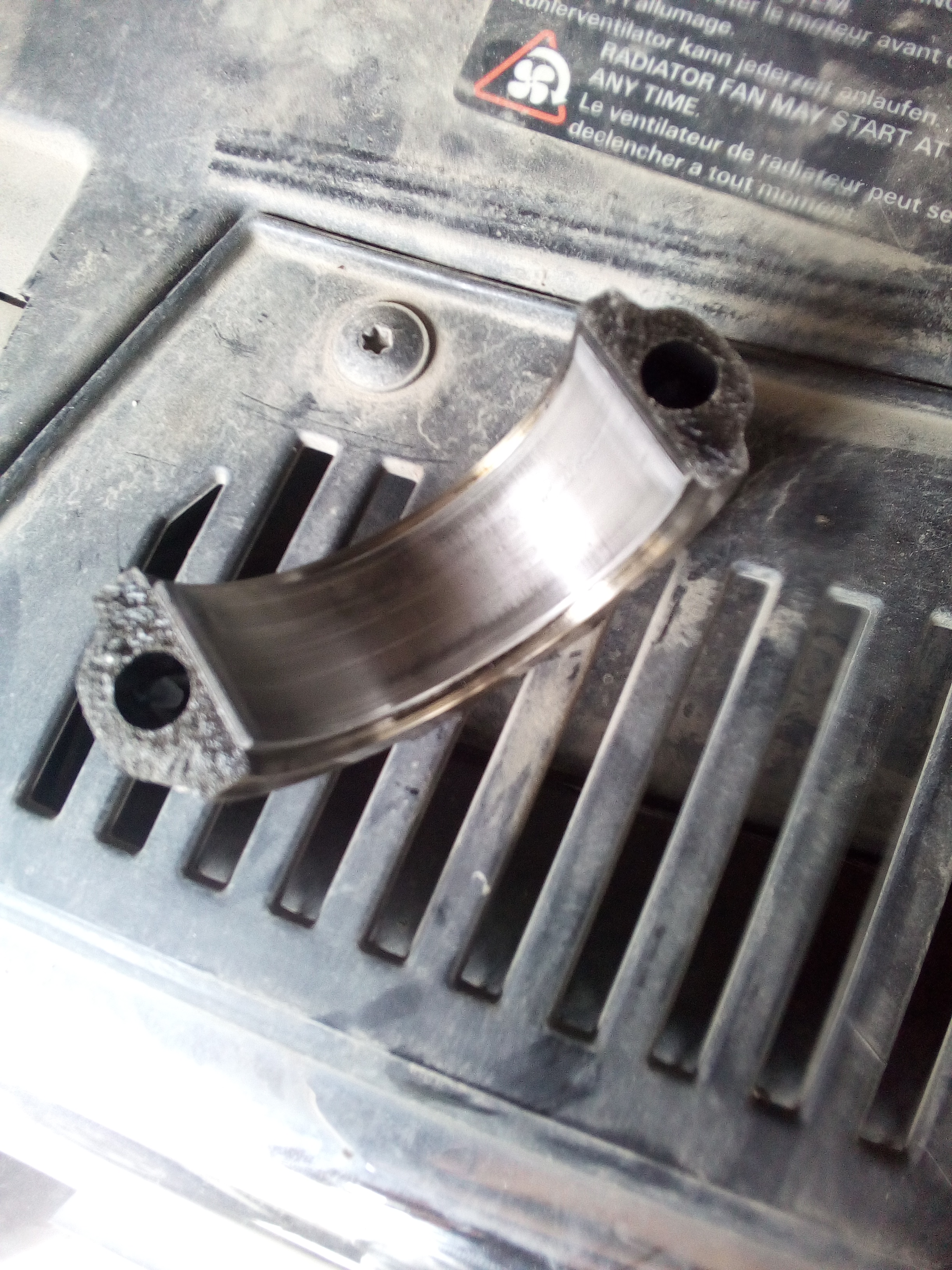

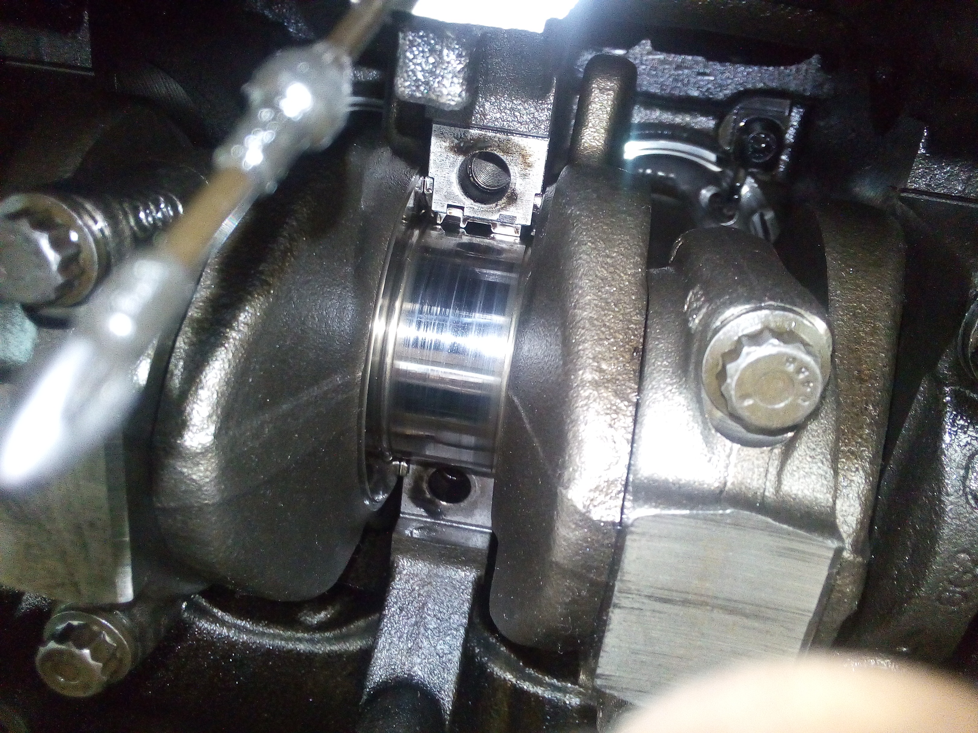

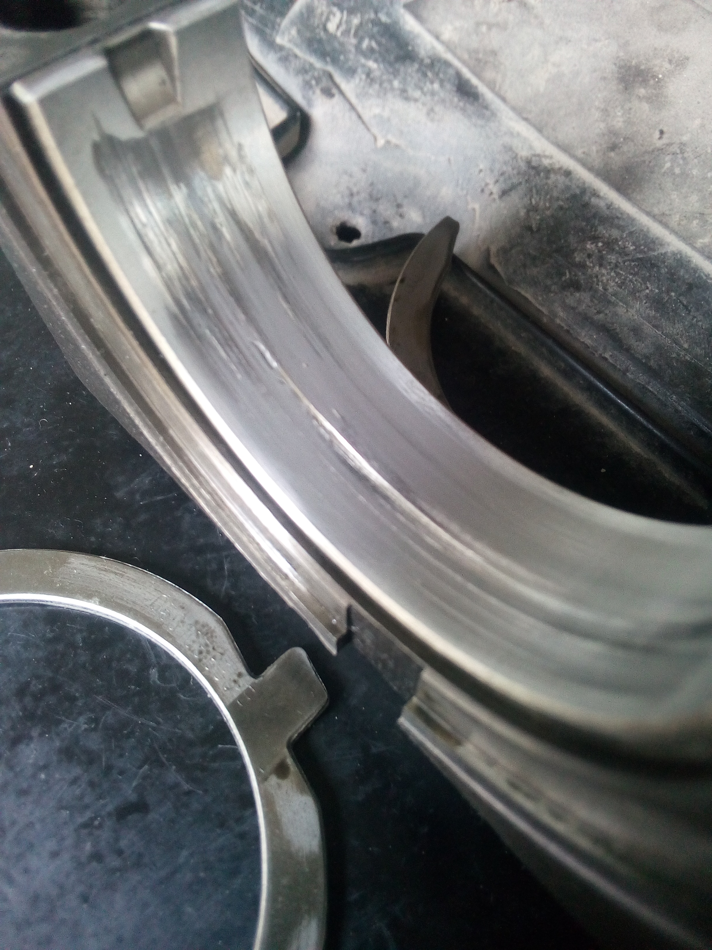

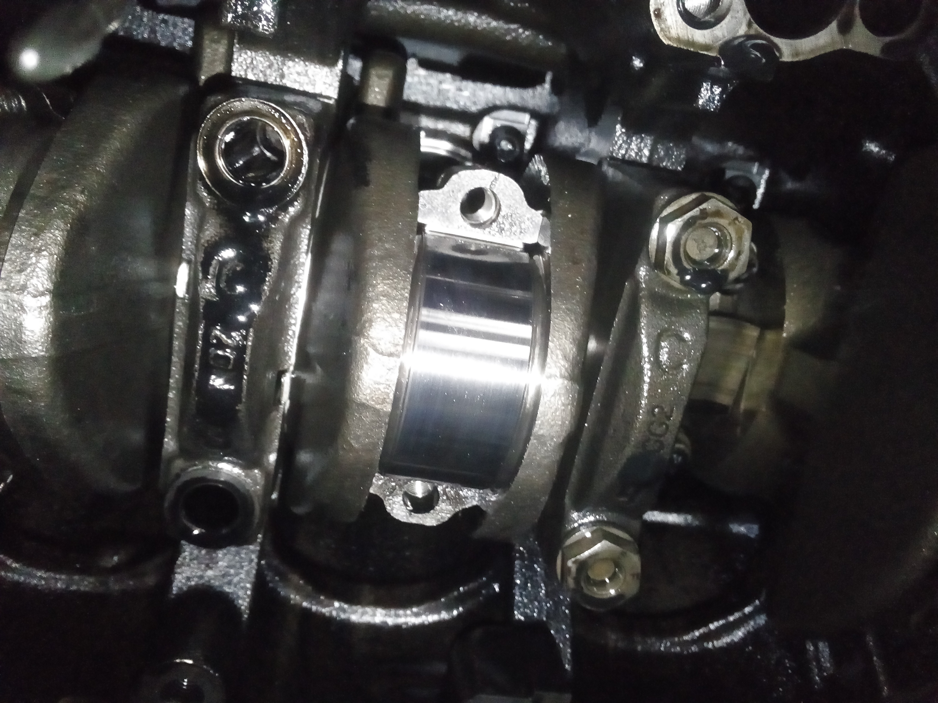

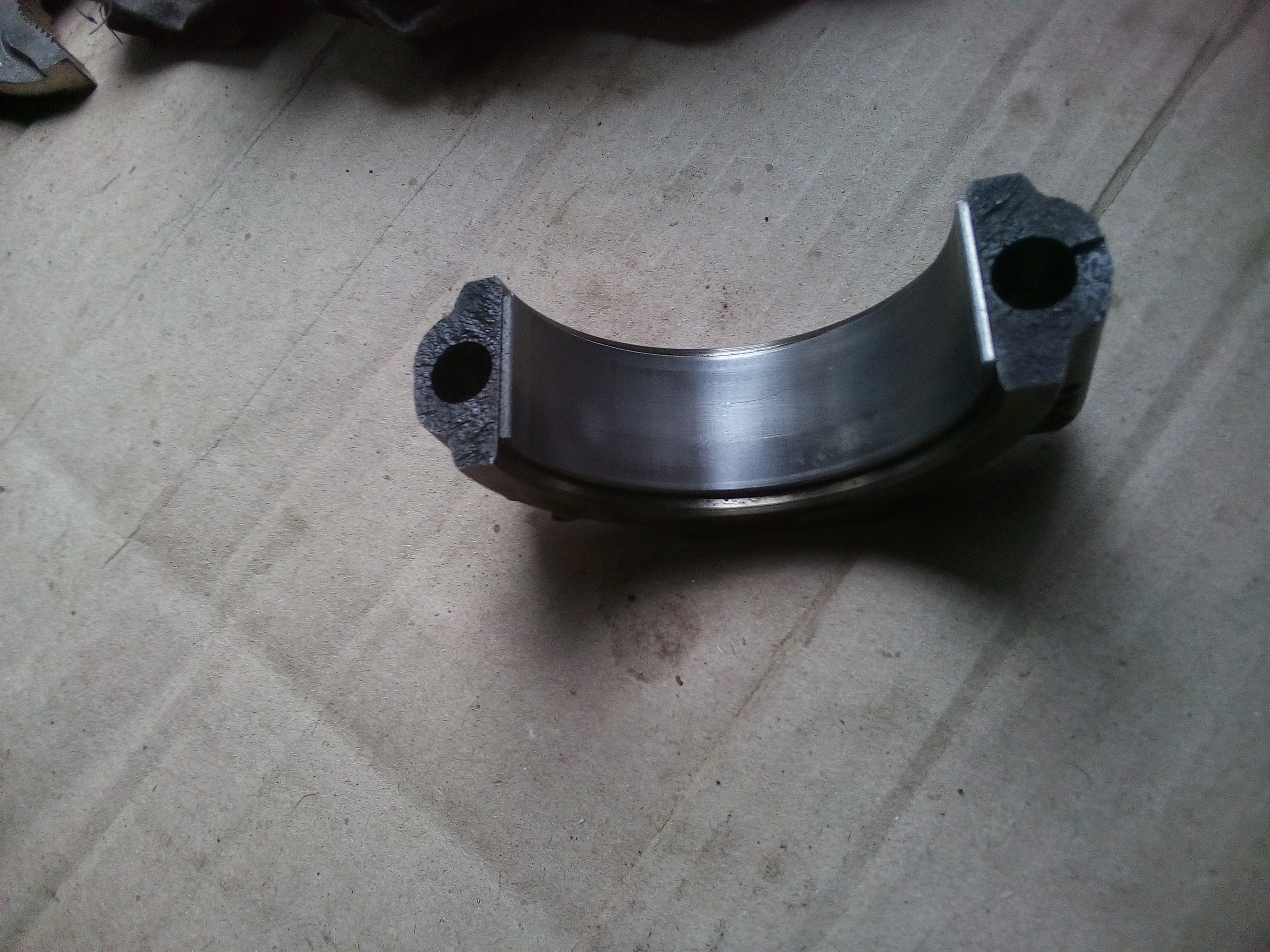

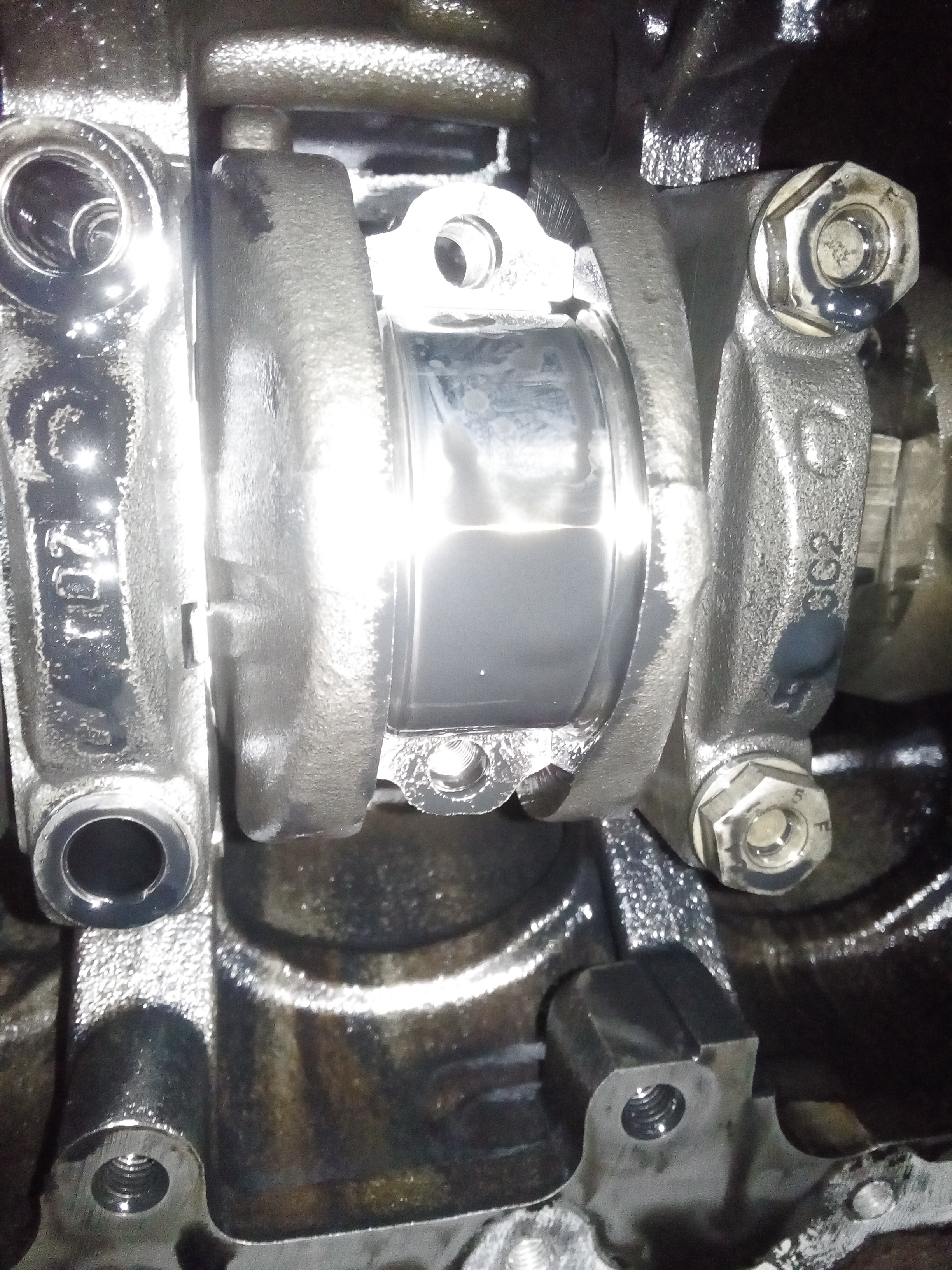

Начал вскрывать вкладыши коренные и шатунные... Криминального ничего не обнаружил, кроме третьего коренного вкладыша - есть небольшая выработка и задиры... Но не похоже на то, чтобы послужило причиной клина двигателя. Пятый коренной так и не сумел скинуть: головка не садится на болты потому что они стоят впритык к крышке (только скинув КПП, маховик и крышку можно добраться до них).

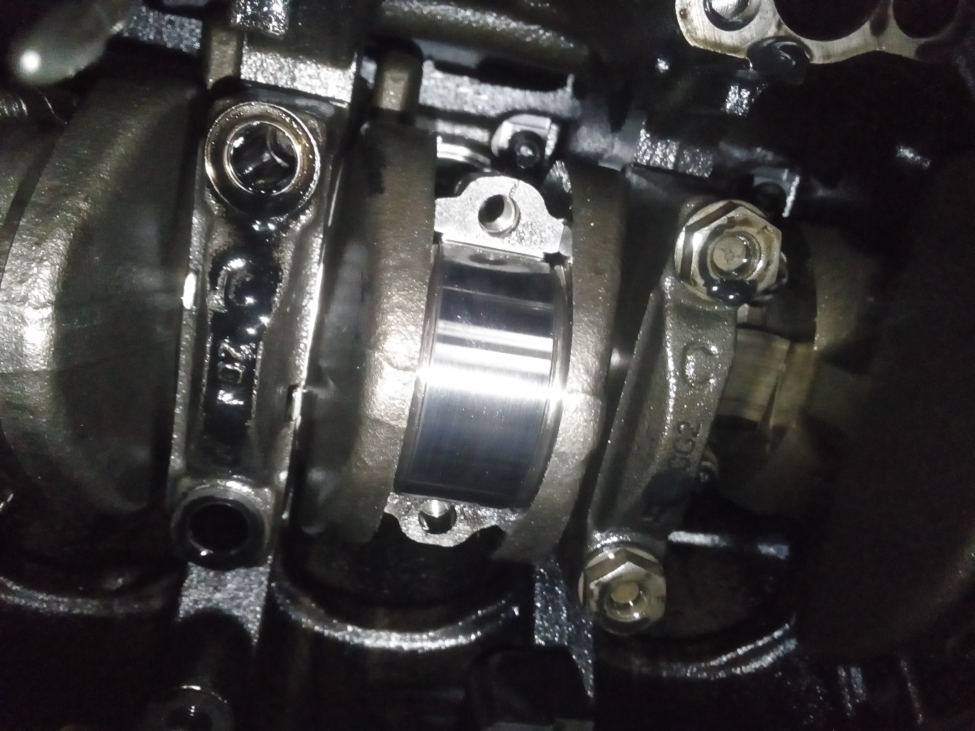

Далее я скинул все шатунные вкладыши, чтобы исключить клин поршней в цилиндрах и ослабил ролик натяжителя ремня ГРМ, чтобы исключить валы, но коленвал даже не шелохнулся... Полностью ремень ГРМ не снимал, потому что потом нужно будет выставлять все по меткам, а как это делать без ремня - не знаю...
Подскажите, куда еще глянуть, чтобы понять насколько критичны последствия?

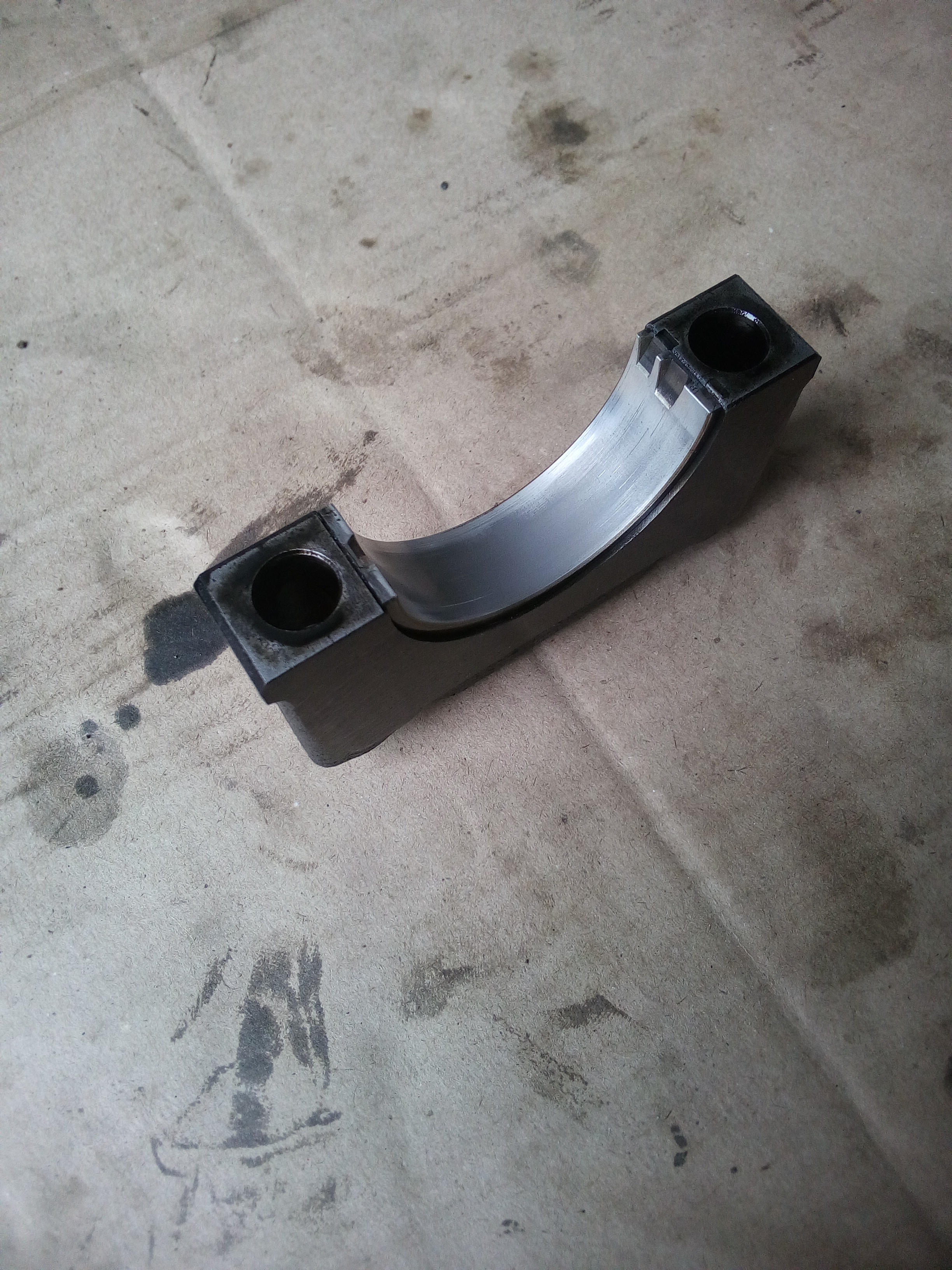

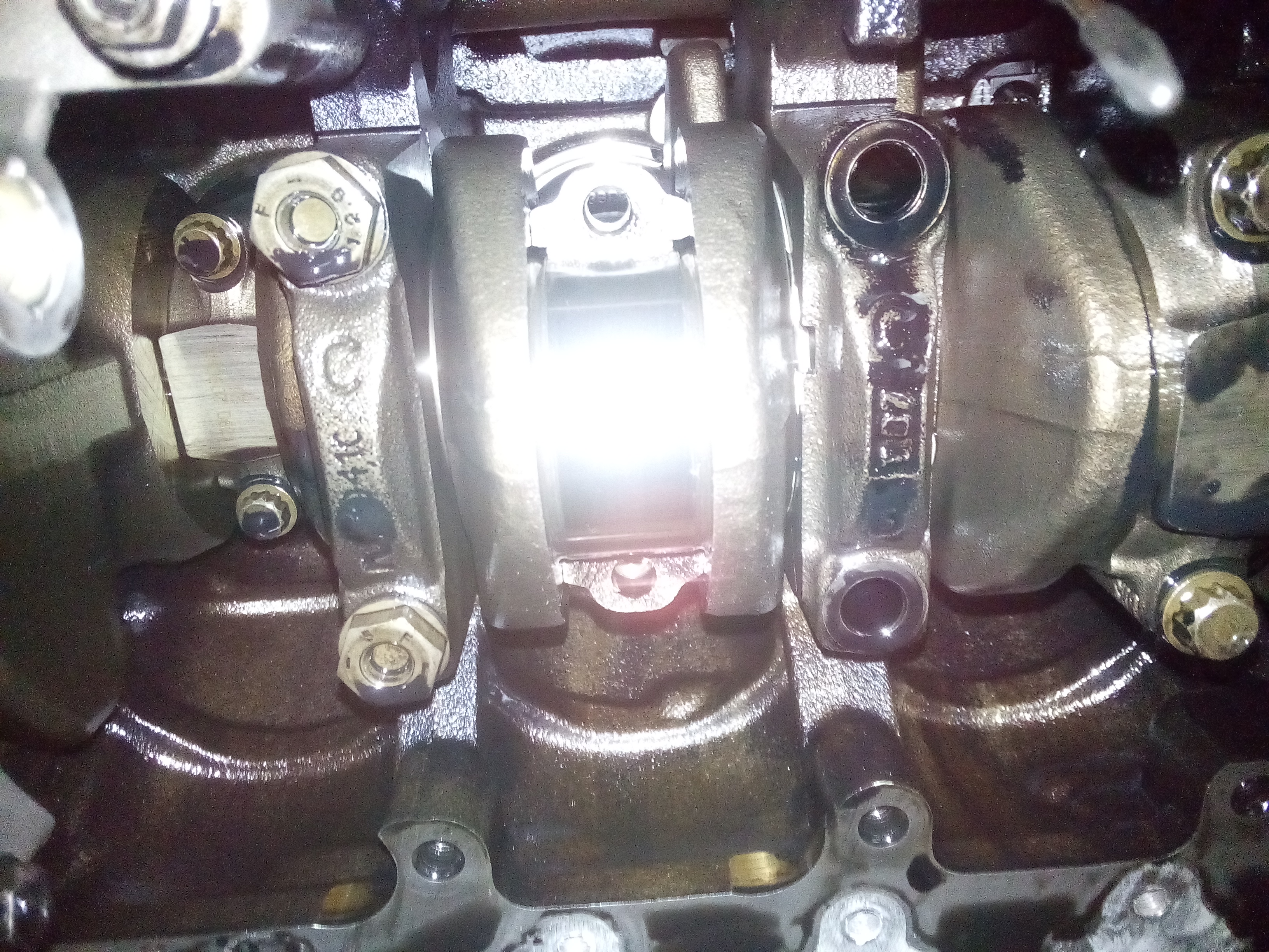

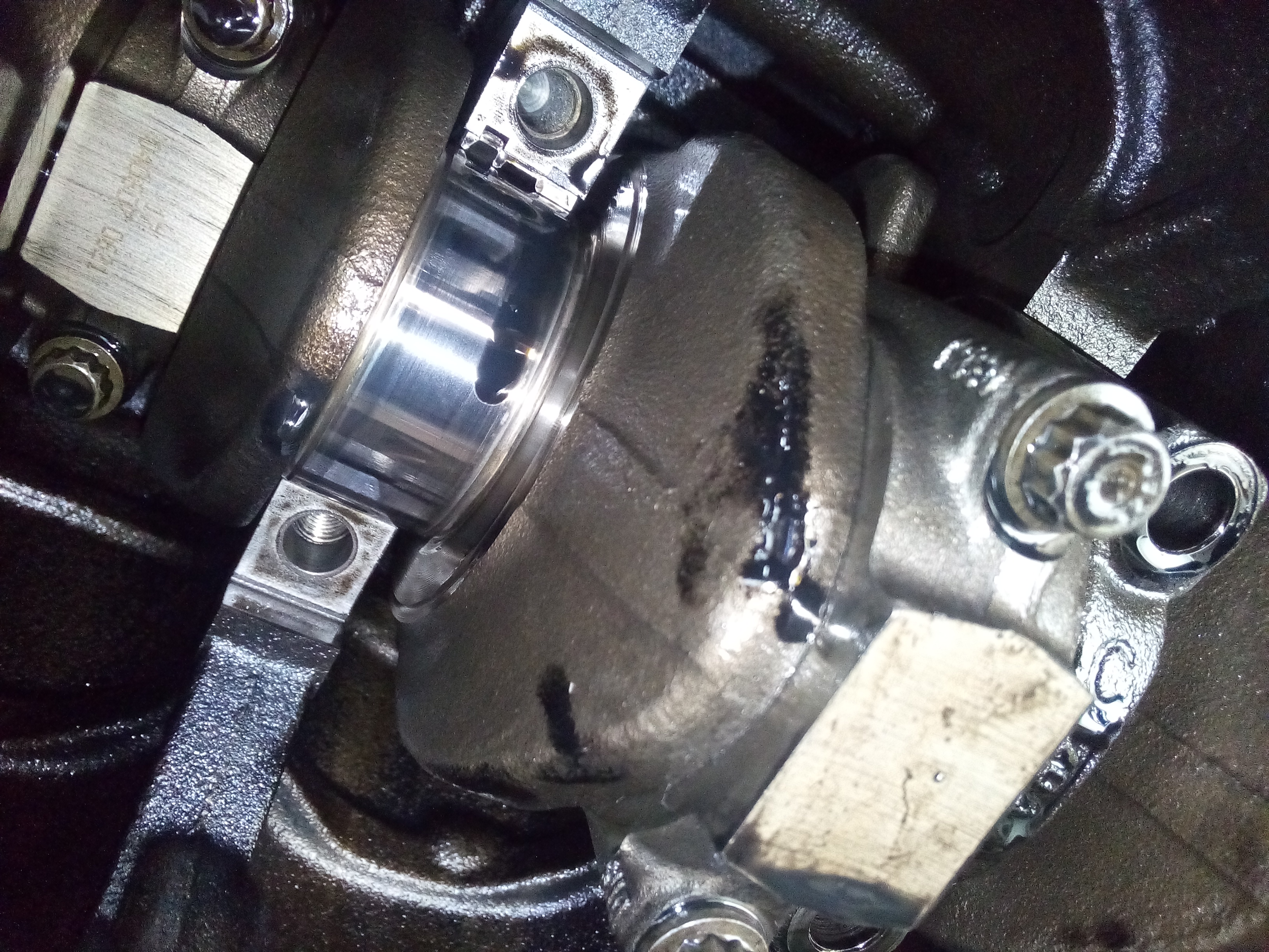

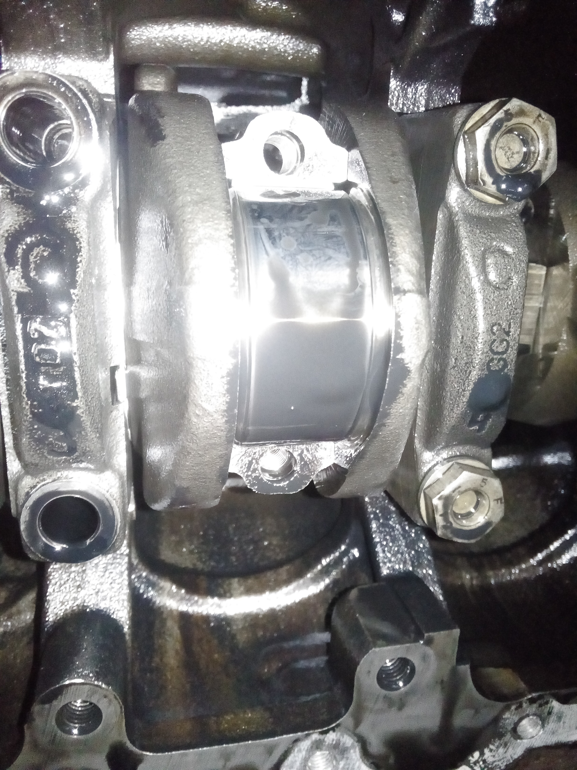

Фото прилагаются:
второй шатун
четвертый коренной
вкладыш четвертый коренной
первый коренной
вкладыш первый коренной
второй коренной
вкладыш второй коренной
третий шатун - протер от масла
третий шатун
вкладыш второго шатуна
Passat B6 Variant TDI 2.0 BMR 2008

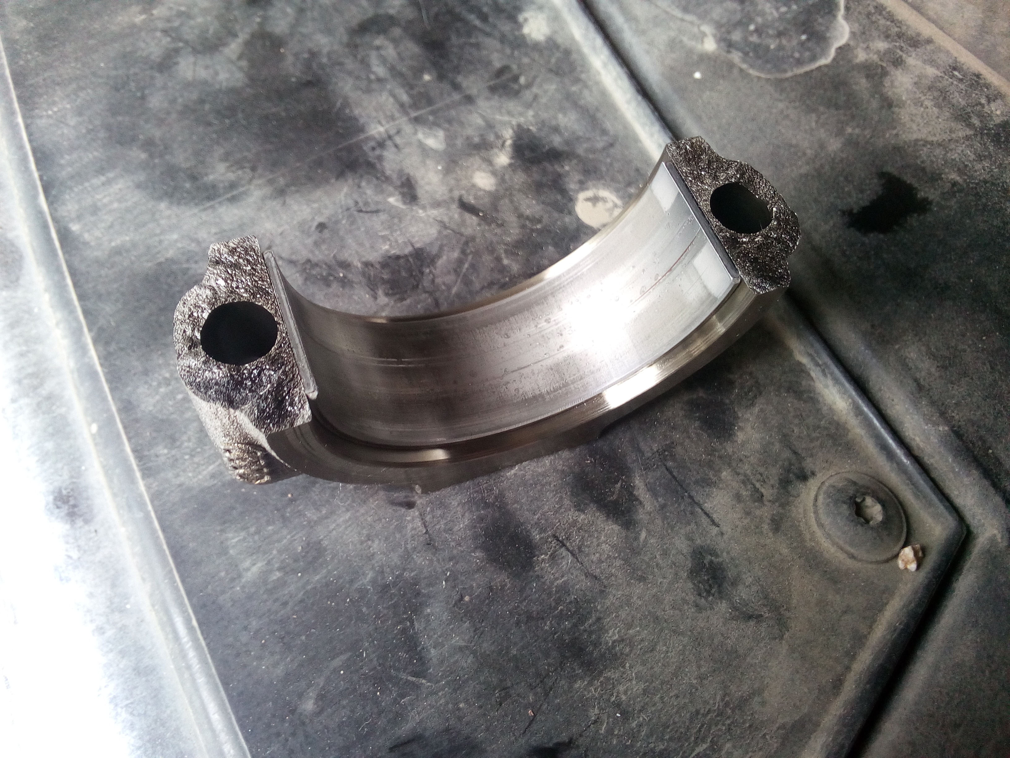

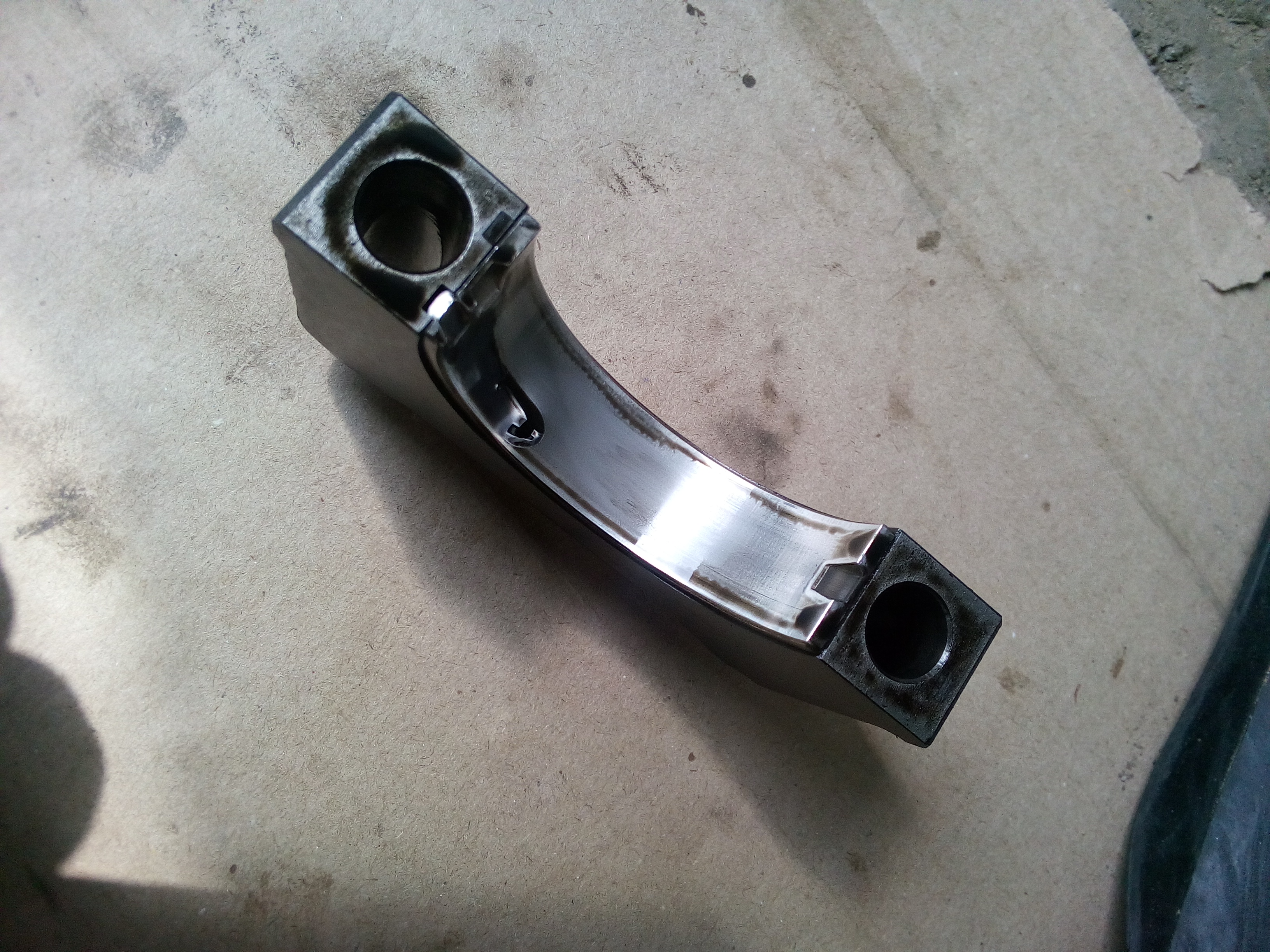

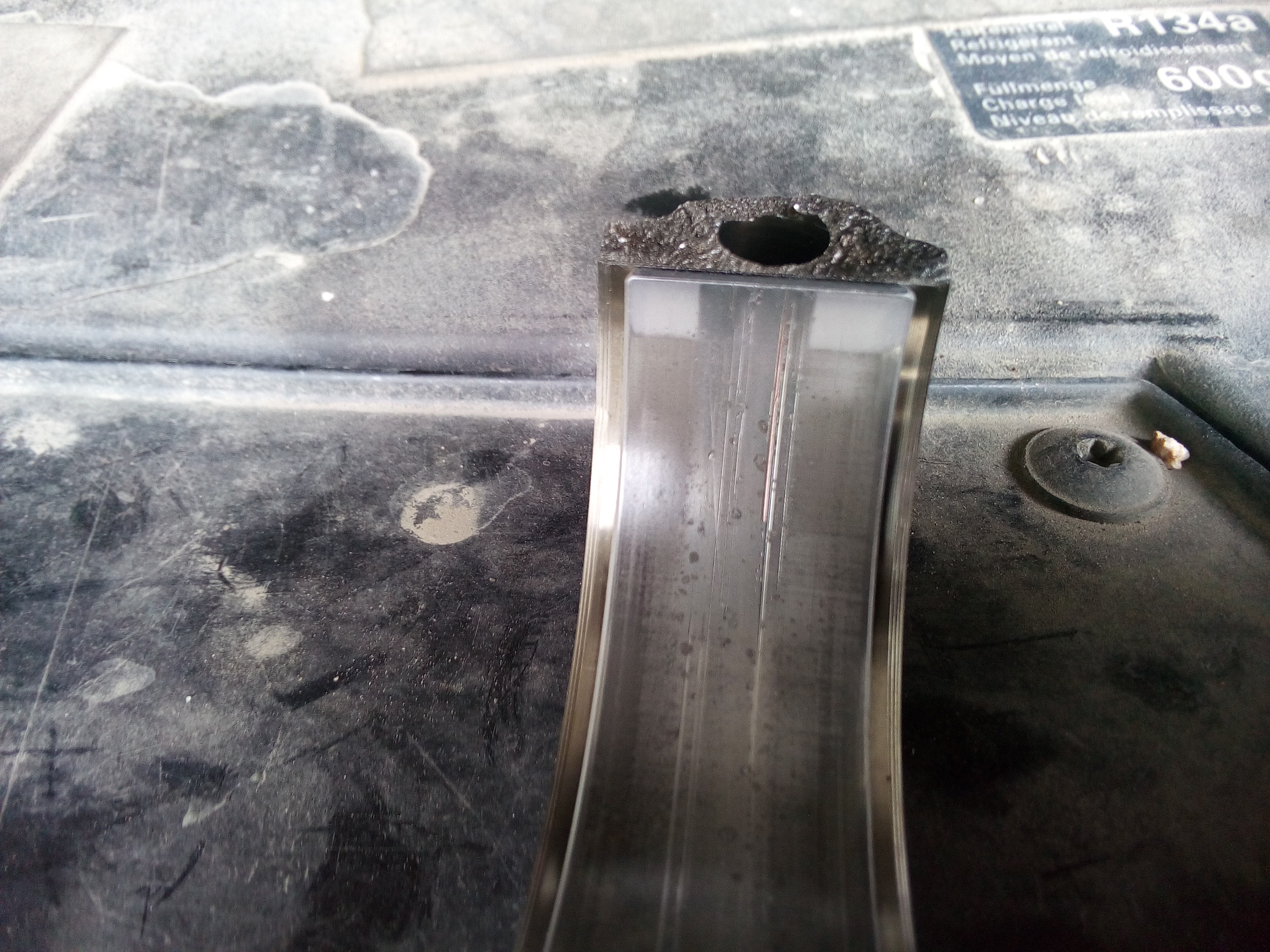

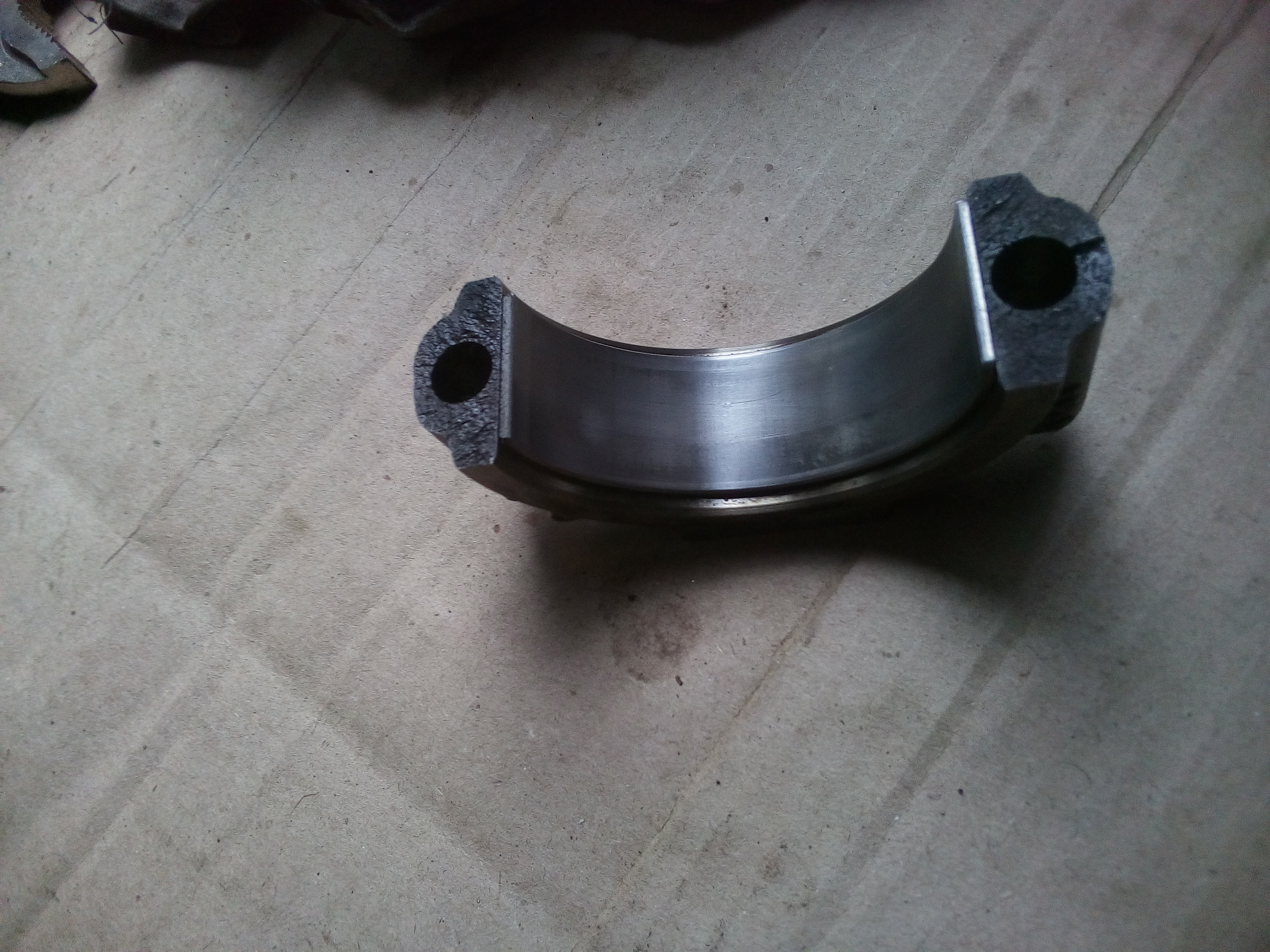

Как видно по фото, на шатунных вкладышах криминала особого нет, только редкие царапины... На первом и третьем коренных - уже начало больших проблем! А на коленвале - состояние везде как зеркало, мест перегрева, задиров, выработки не обнаружено...
третий коренной
третий коренной
вкладыш третий коренной
первый шатунный
вкладыш первый шатунный
четвертый шатунный
вкладыш четвертый шатунный

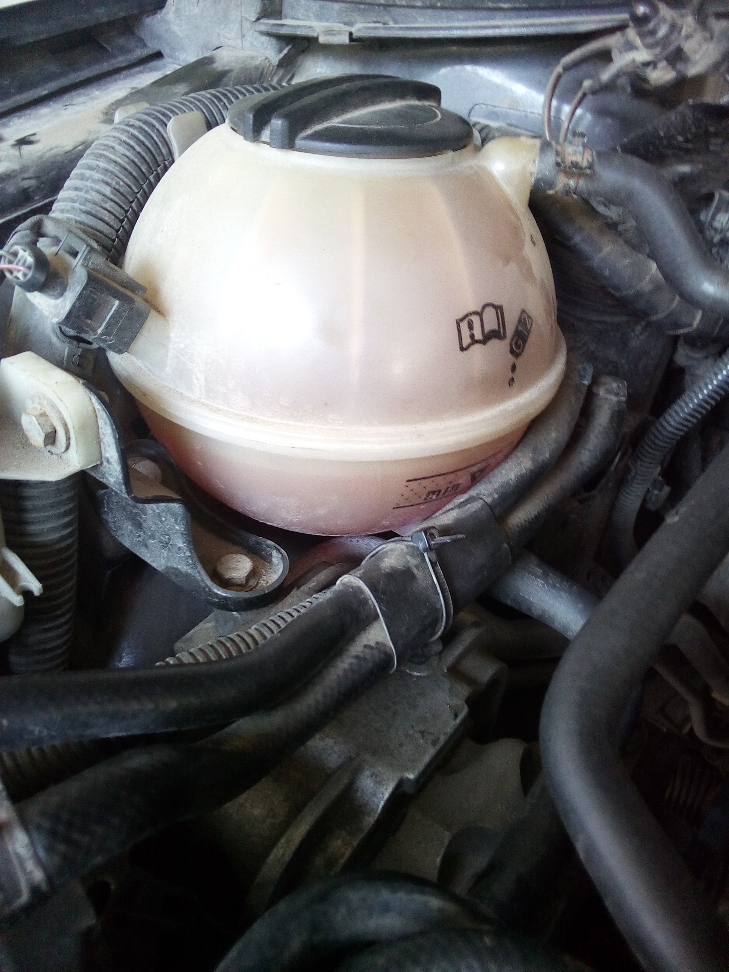

Хорошо, сегодня попробую... Кстати, антифриза стало больше в расширителе: было посередине между метками, сейчас выше MAX. Цвет антифриза не изменился. Когда сливал масло - объем соответствовал уровню, то есть 4,7 литра; запах как и всегда - немного пригорелый.

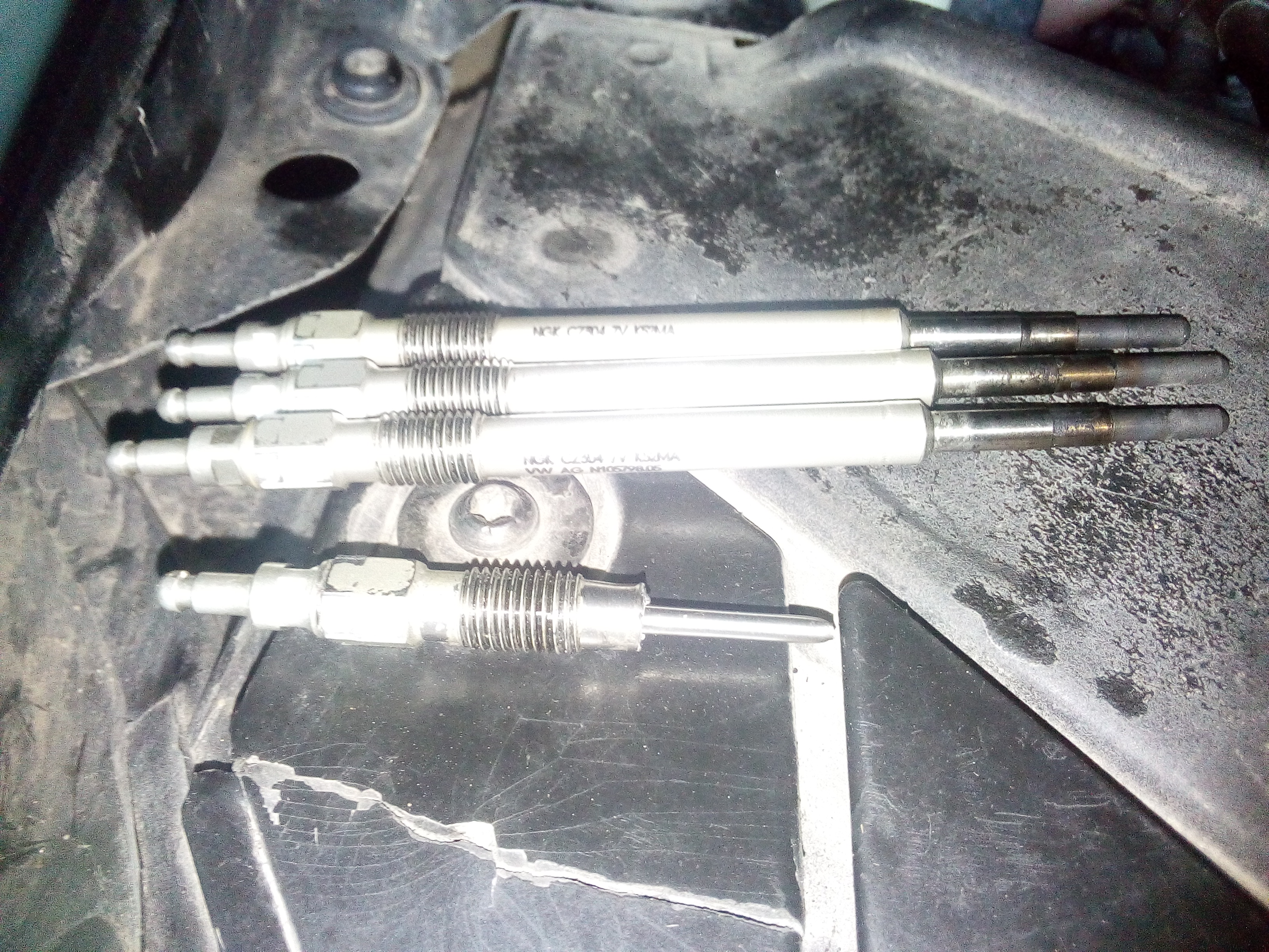

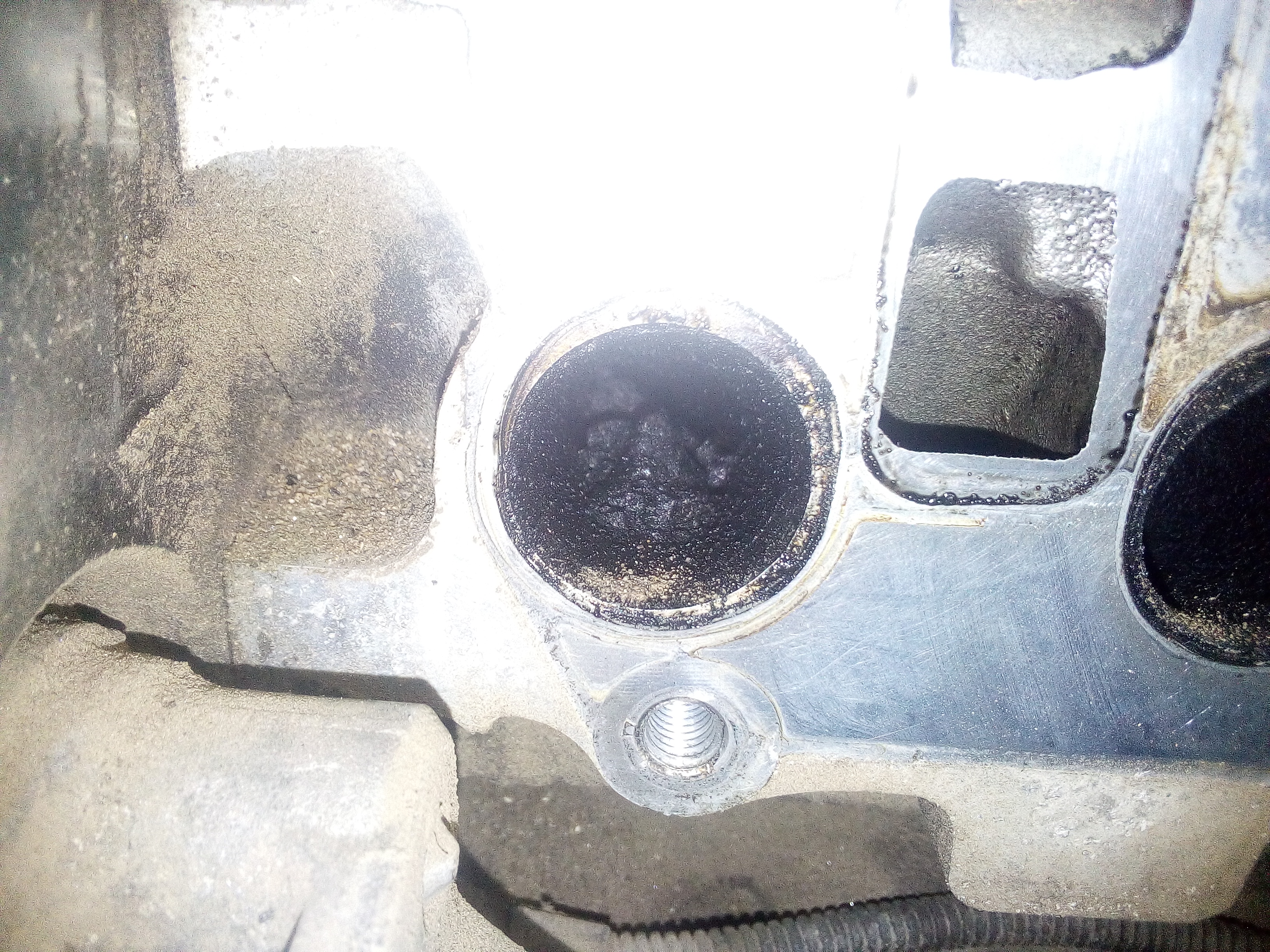

Сегодня, все таки добрался до свечей накаливания и результат не заставил себя долго ждать... Печаль в том, что свеча накаливания в четвертом цилиндре оказалась обломана, и спокойно выкрутилась...

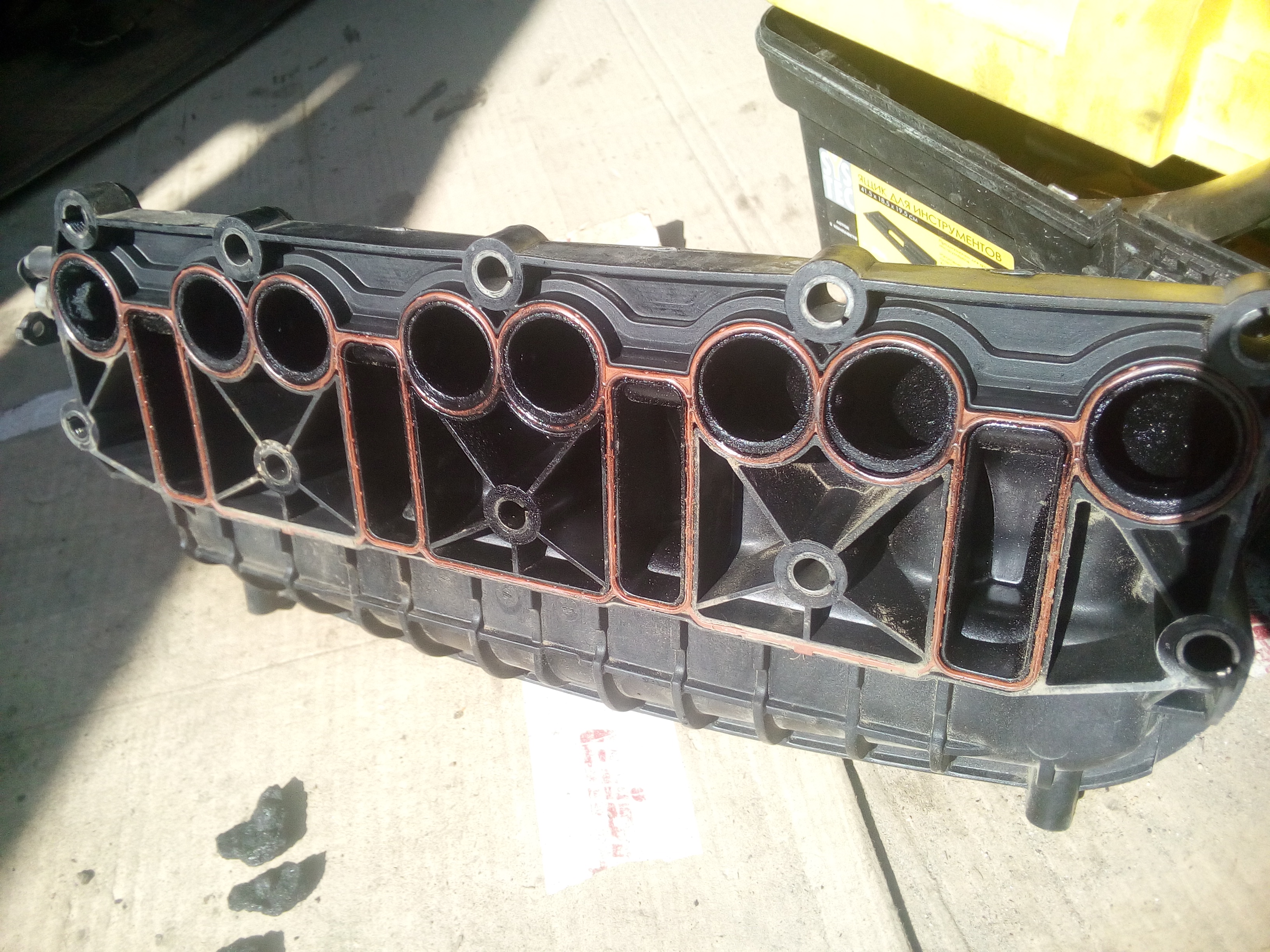

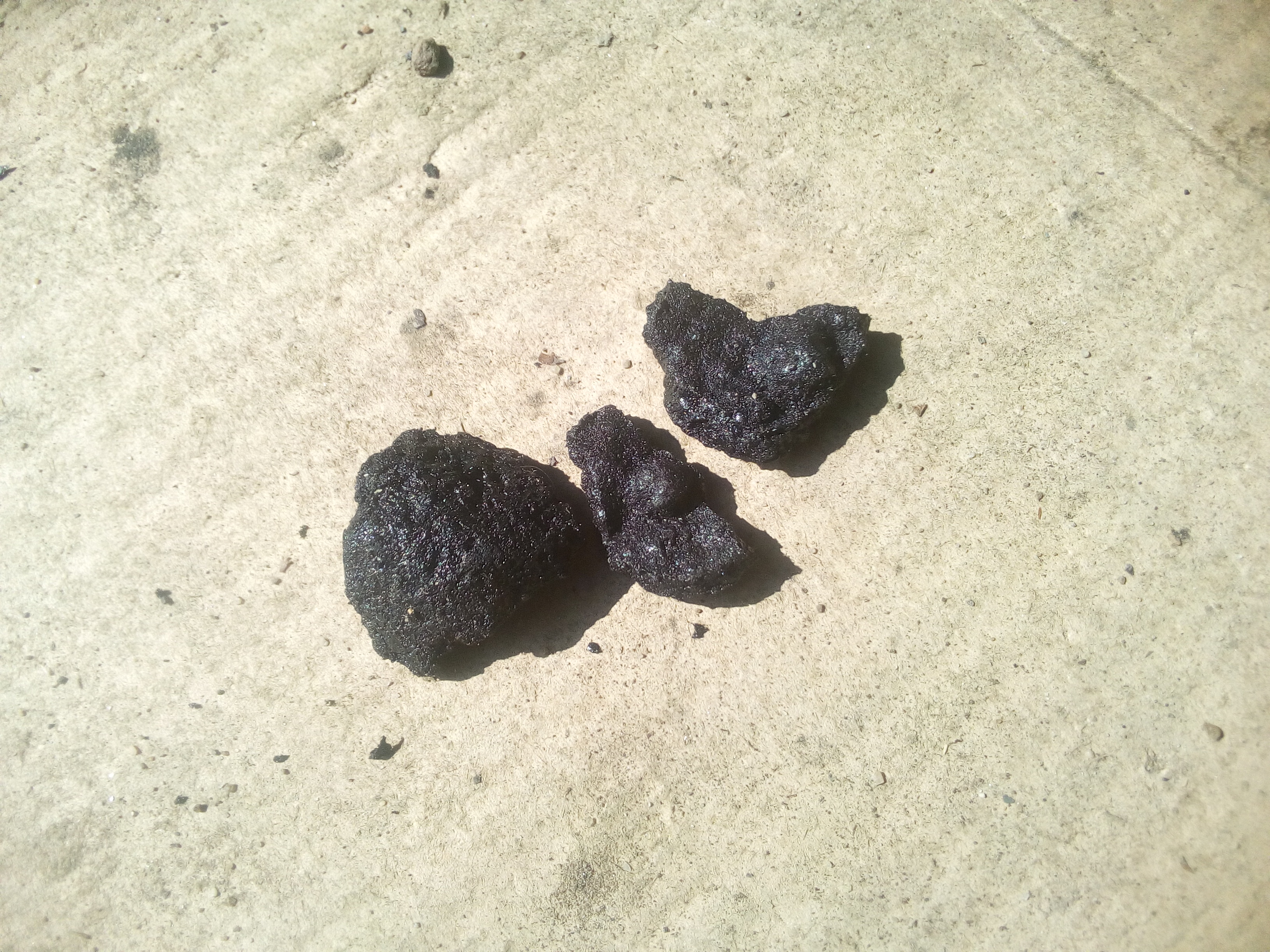

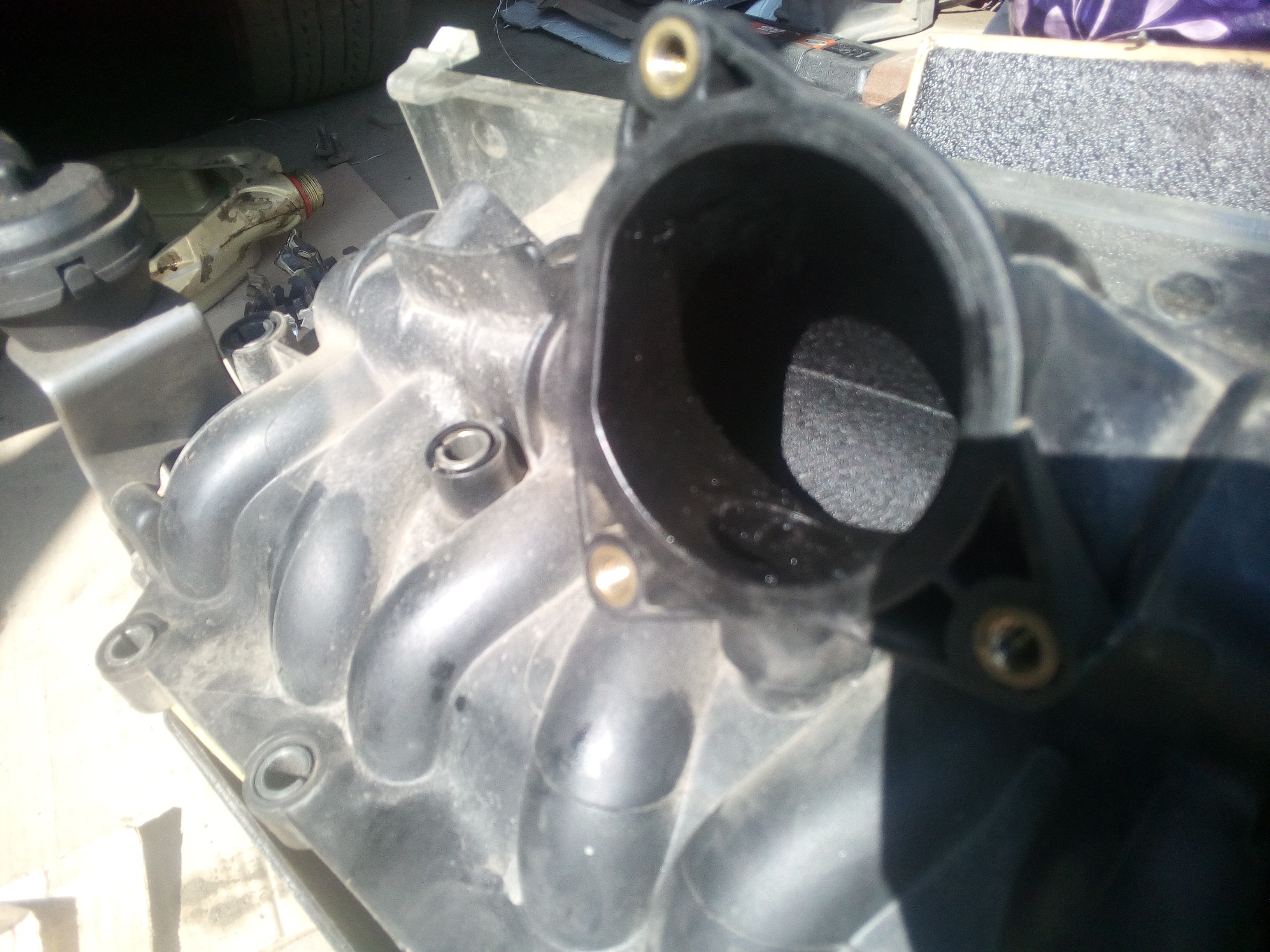

Сообщение andronm » 21 авг 2019, 18:32

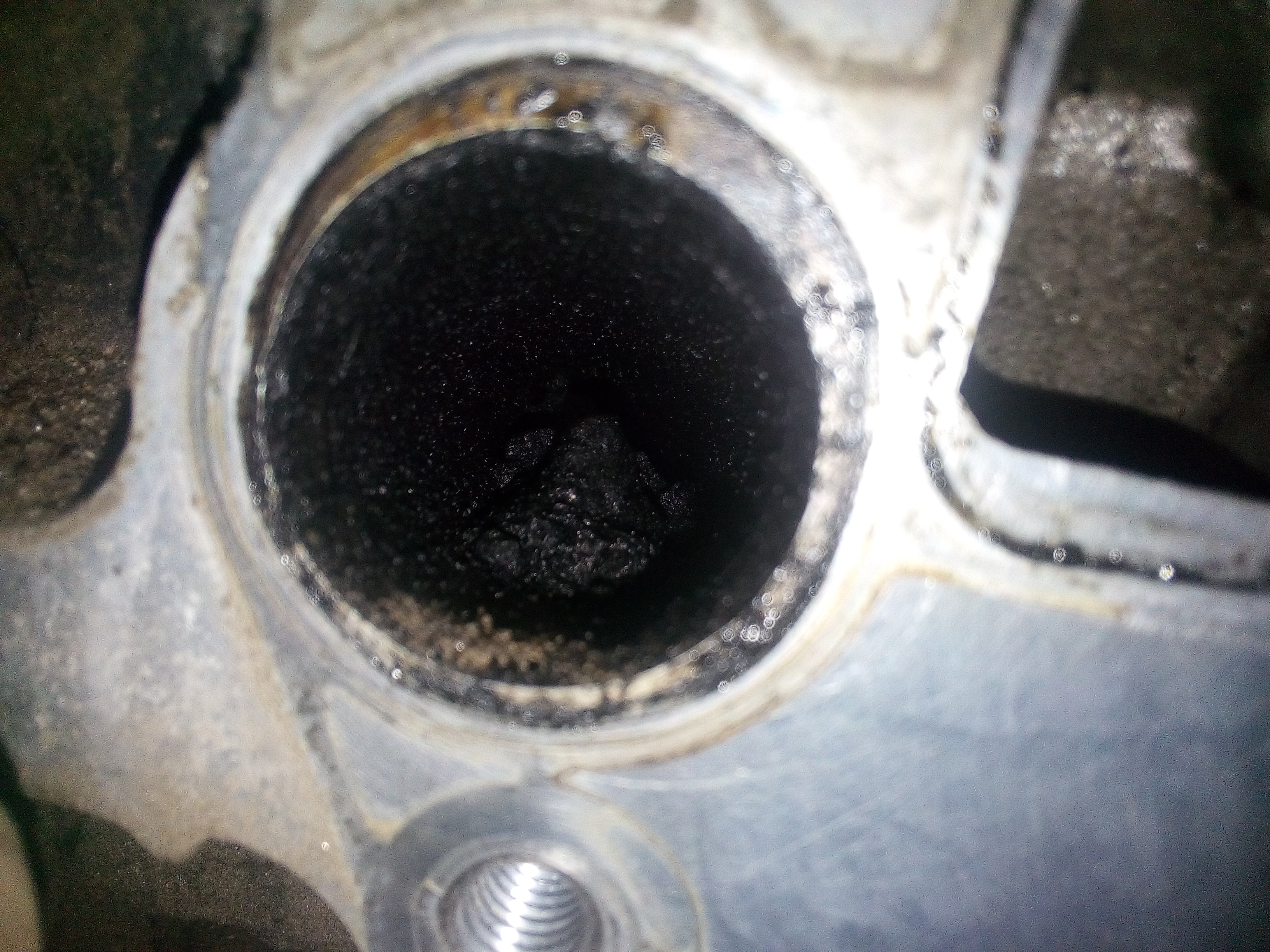

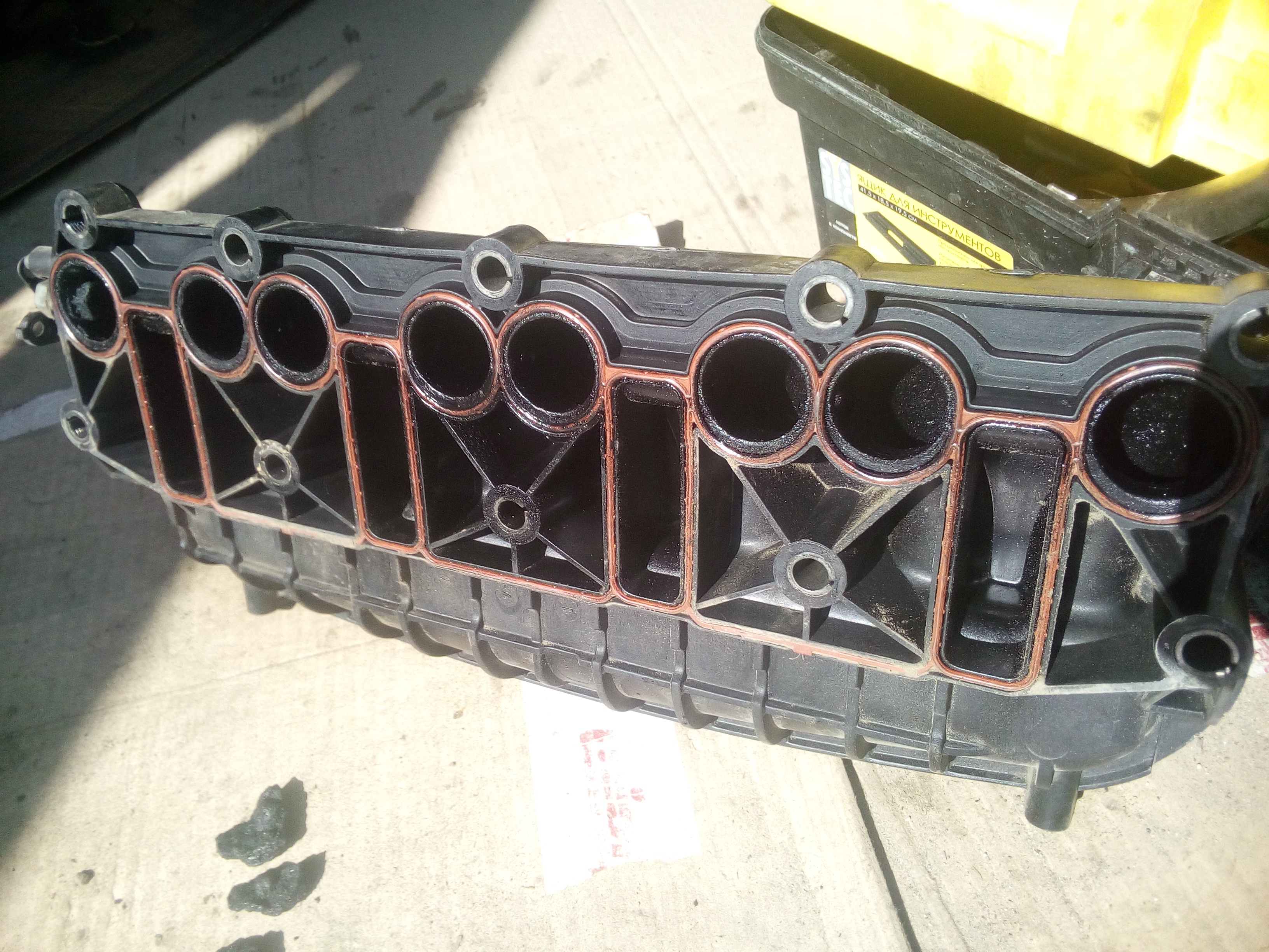

Немного фото за сегодняшний день...
Антифриз
Лунные камни...
В канале первого цилиндра опять лунные камни!
Он же...
Сам коллектор чистый
Снял впускной коллектор, а из него повалились лунные камни...
Одна свеча из четвертого цилиндра обломана...

так а причину то клина так и не нашел. Ну обломилась свеча и чего. Обычное явление. Она никак в циллиндр не попадет, от нее только самый конец туда торчит. В обратную сторону за шкиф тоже не проворачивается?

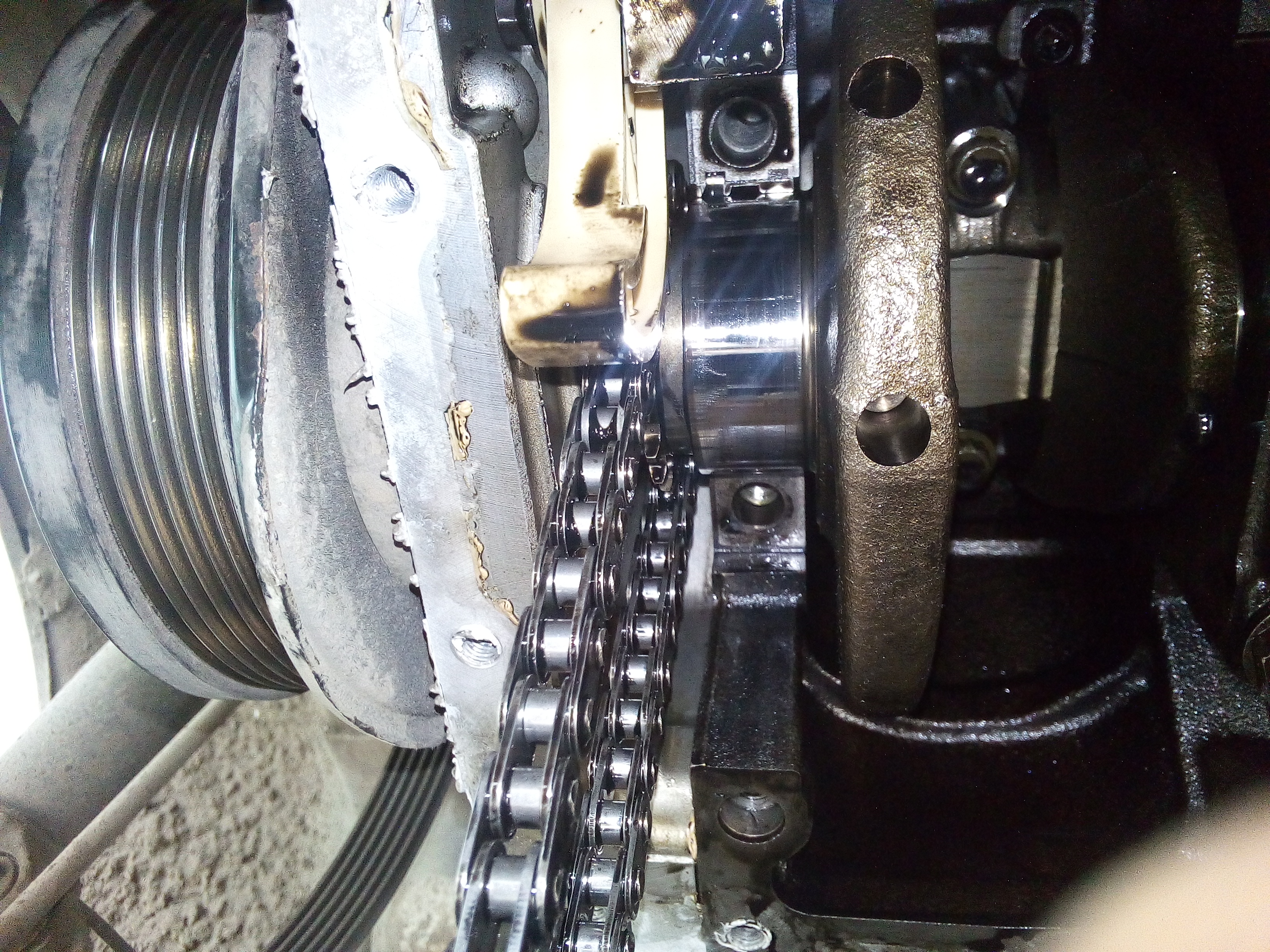

Два дня не подходил к машине... Понимаю, что обломанная свеча - не причина клина. Хочу снять коробку передач и открутить пятую опору коленвала, чтобы убедиться, что с пятым коренным вкладышем все в порядке!
andronm
Сообщения: 59
Зарегистрирован: 25 июн 2013, 05:28
Откуда: Иркутск
Re: Заклинило BMR пробег 243 тыс. км.
Сообщение andronm » 23 авг 2019, 08:48
Коленвал стоит колом, при попытке провернуть его уже начал откручивать болт крепления шестерни ГРМ...

Как вытащить обломок свечи не вскрывая головы? Ее видно в свечное отверстие, но боюсь при попытке ее подцепить - провалится вниз!

Он никак не провалится. Там же отверстие на конус. Отмачивать и пробовать экстрактором я думаю. Я бы скинул ремень. Чтобы понять не крутится верх или низ мотора. Коробка какая?

Счас все шатуны и корни откручены, колено висит на ремне и коробке и все равно не крутится?
kondratva
Сообщения: 550
Зарегистрирован: 03 авг 2014, 17:06
Сообщение andronm » 23 авг 2019, 09:08
Ослаблял ролик натяжителя ремня ГРМ - верхние валы крутятся. Да все вкладыши ослабленны, кроме пятого коренного, потому что головка не садится на болты - упирается в стенку крышки сальника со стороны маховика! Коробка - механика.

Сцепление, первичный вал в КПП... Вряд ли но ты уже остальное все проверил. Я бы конечно ещё шатунные крышки совсем снял пока. И поршни продвигать. Чтобы исключить клин поршней в горшках..

Шатунные крышки сняты, но двигать за шатун поршня не пробовал... Завтра попробую!
