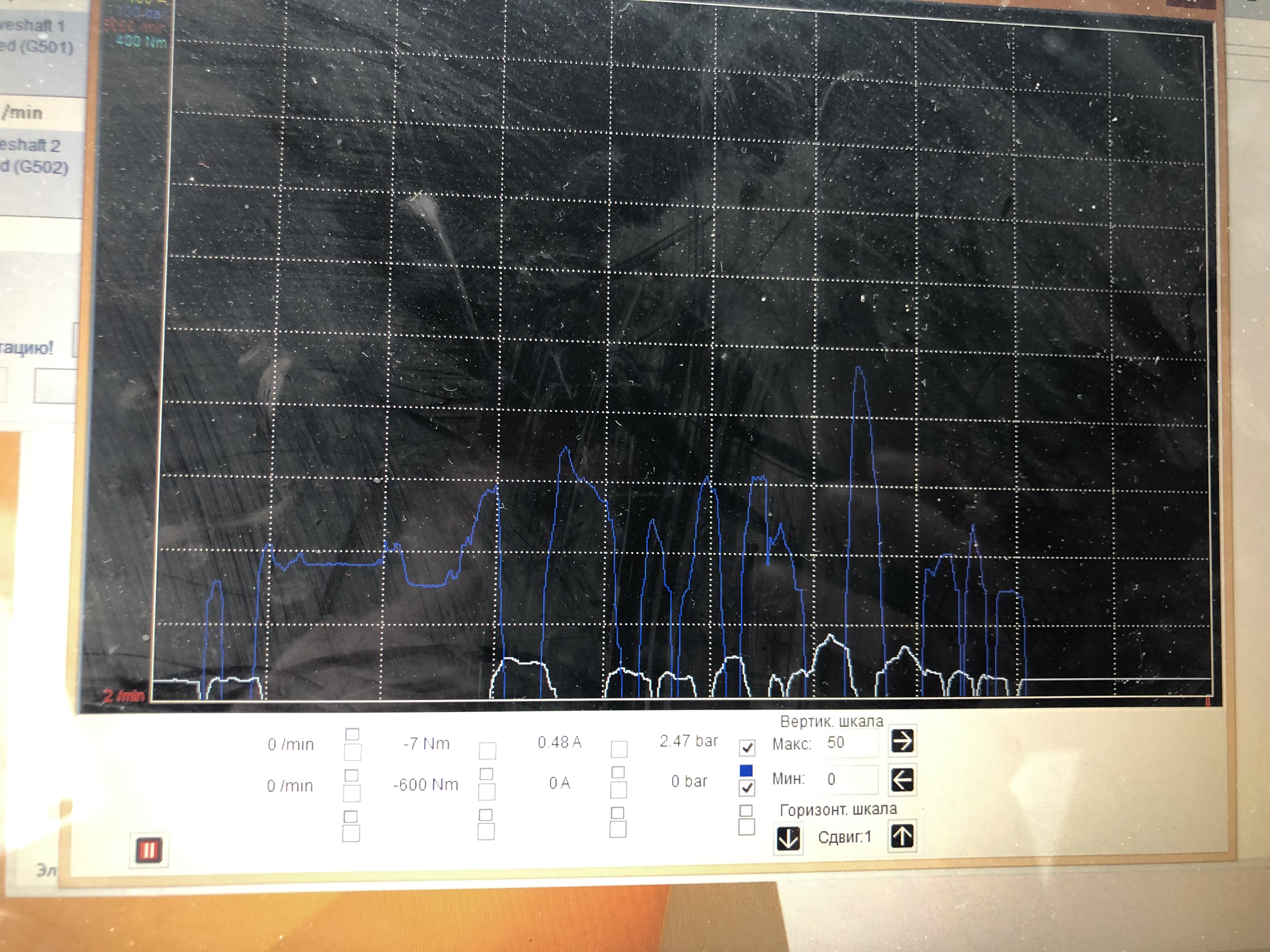

Добрый день. Недавно выскочила новая ошибка( 17252 давление в КП, Р0868 - 001 - адаптация на пределе) на dsg6, поменял масло, не изменилось ничего. Большую Часть времени коробка работает отлично, но иногда ощущаются толчки при переключении с N на D или на R, ну и с 3 на 2 или с 2 на 1.В измеряемых величинах сфотографировал график работы соленоидов 1 и 2 сцепления, может это поможет чем. Собираюсь менять маховик, но думаю что делать с коробкой, пока она будет снята.

проверяй мехатроник. У меня было так же. только еще ошибка по сцеплению была. В итоге менял сцепление оказалось живое. Дело было в мехатронике.

А как проверить его? Я обратился за советом в DQDL — ремонт DSG/S-Tronic, тут на форуме есть их ветка. Сказали что по моим симптомам это дифференциал. Сейчас начал разбирать машину, уже подрамник снял, но думаю может камеру эндоскоп купить и через сливное отверстие посмотреть сначала на состояние Диффа. А то может просто соленоиды умерли. Потому что машина какое-то время тупо стояла, перед тем как я ее купил
