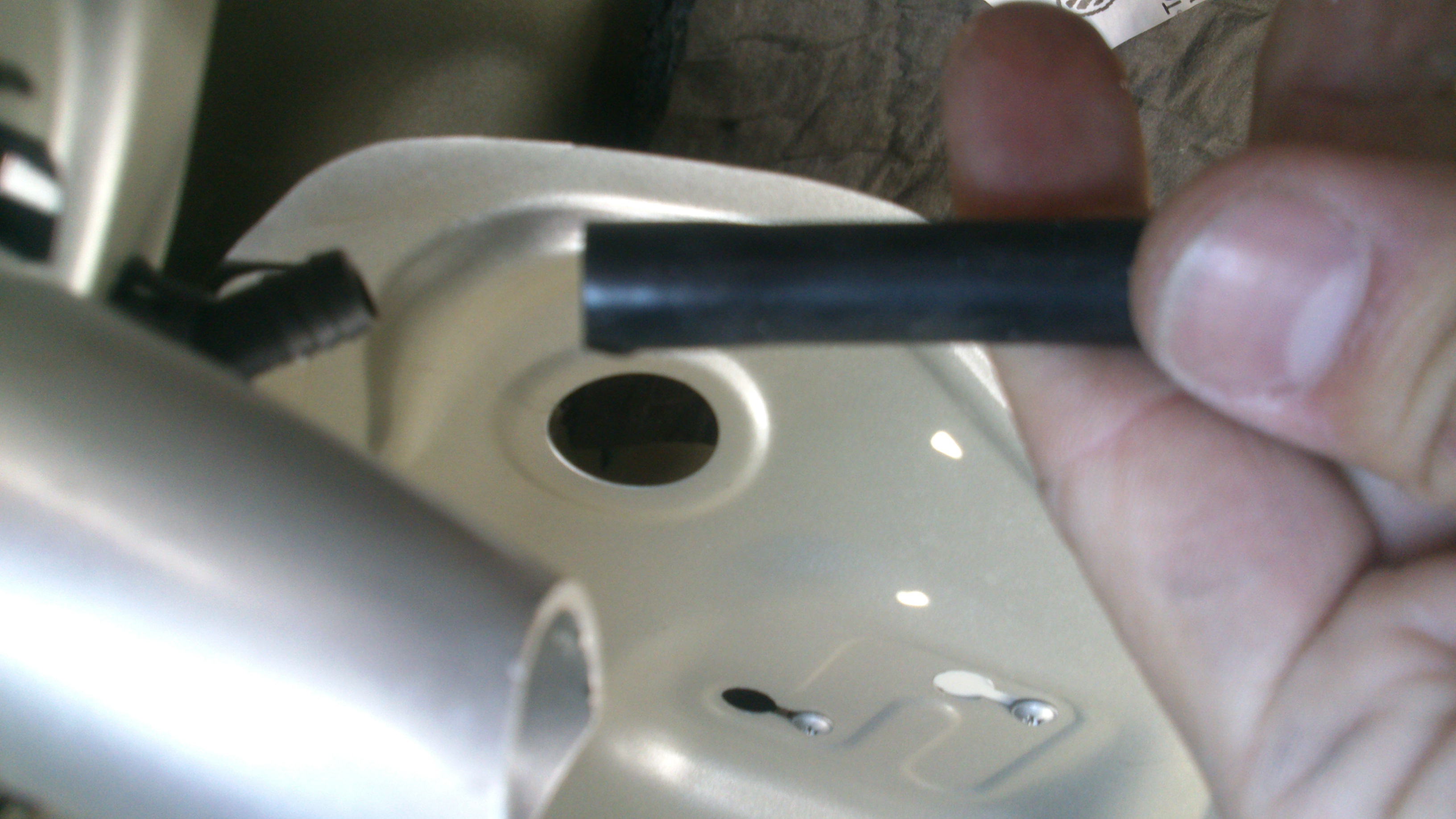

прочел вышеизложенное ! Столкнувшись с той же проблемой , полез исследовать.хочу сказать следующее : не разбирайте багажник без крайней необходимости , хотя тот кто любит свой автомобиль сделает все правильно и потратит лишнее время. Есть два способа :
1.разобрать обшивку . Что я и сделал . Найти патрубки их два они симметричны с права и с лева... найти отсоединившийся патрубок . Разобрать весь слив целиком . Прочистить.просушить багажник . И собрать в рабочий вид!!!!
2.отодвинуть обшивку багажника возле фары.нащупать трубку.вытащить .компрессором продуть . И вставить на место обрыва обратно.
И так и так болячку залечить получится.
Окончание слива . элемен который забивается
Трубка слива
Место соединения обычно оно и причина
