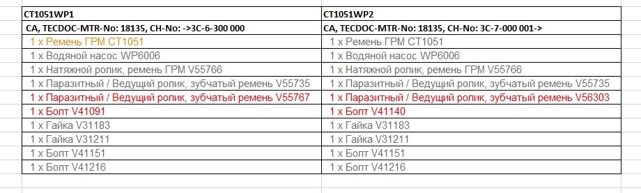

Сообщение DJI » 13 май 2021, 07:59
Подбираю комплект ГРМ для своей машины. В прошлый раз помпу не менял. Решил взять Контитеч. Зашел к ним на сайт, у них для BKP 2 кода для разных номеров шасси.
Комплекты отличаются роликами. Таблицу добавил. Как определить номер шасси я что то не пойму?
И еще, брать ли сразу утолщенную шпильку, или нет в этом смысла?

Re: Замена ремня ГРМ
Сообщение boss181 » 20 май 2021, 13:46
Посмотреть на вин код и будет понятно.
Сообщение DJI » 21 май 2021, 11:27
boss181 писал(а):Посмотреть на вин код и будет понятно.
Я правильно понимаю, что вместо "-" в моем винкоде просто буква?
