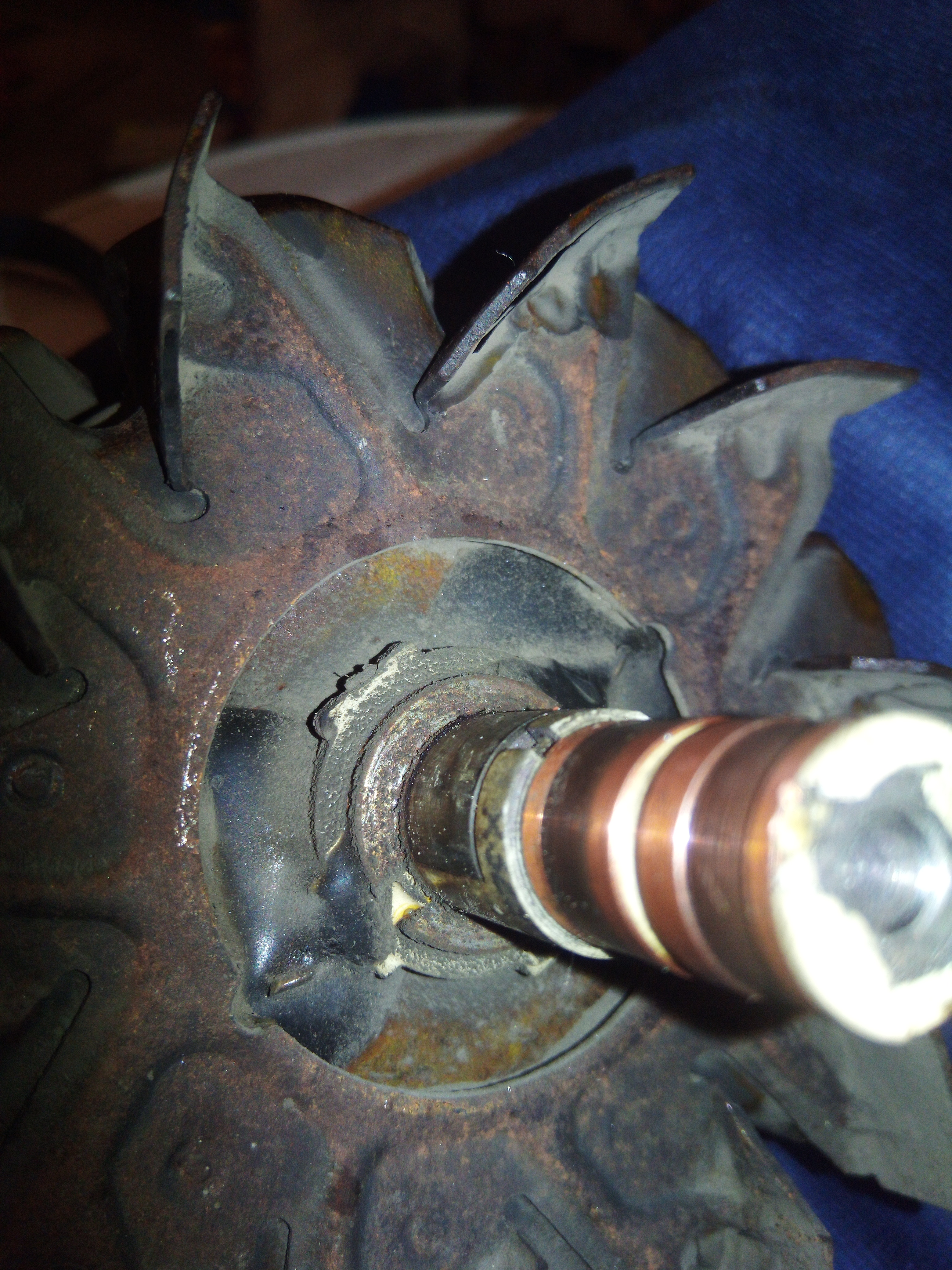

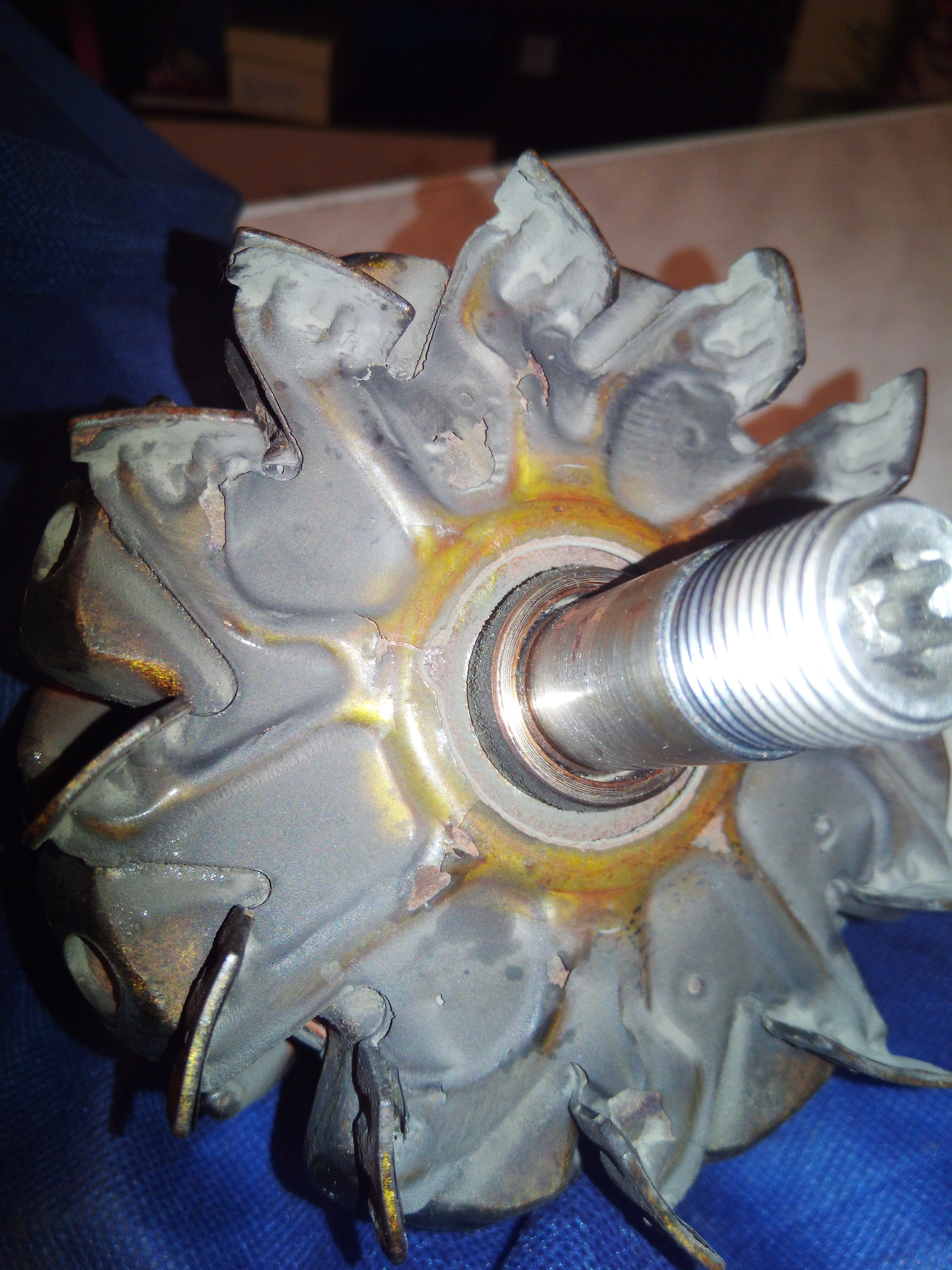

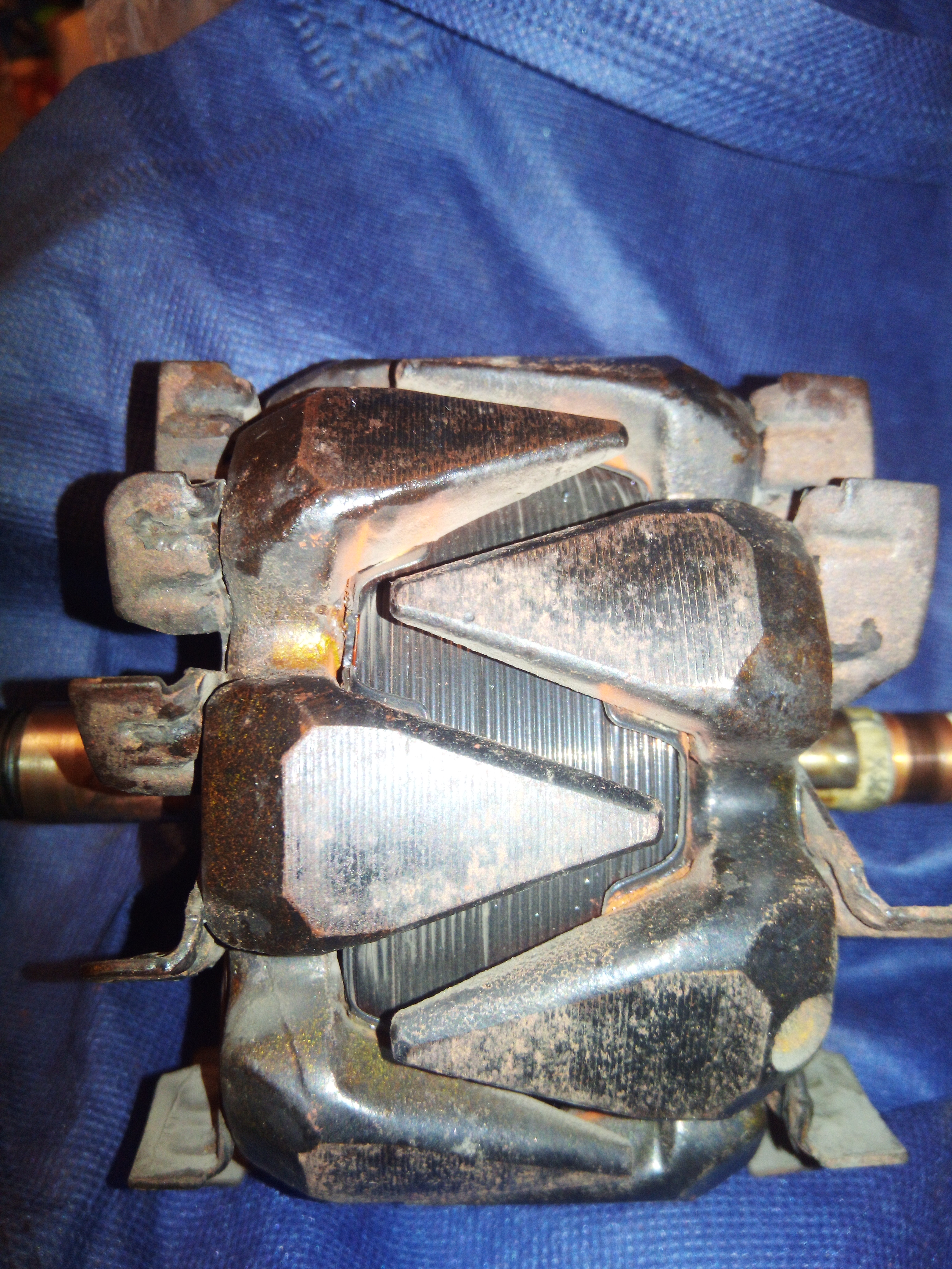

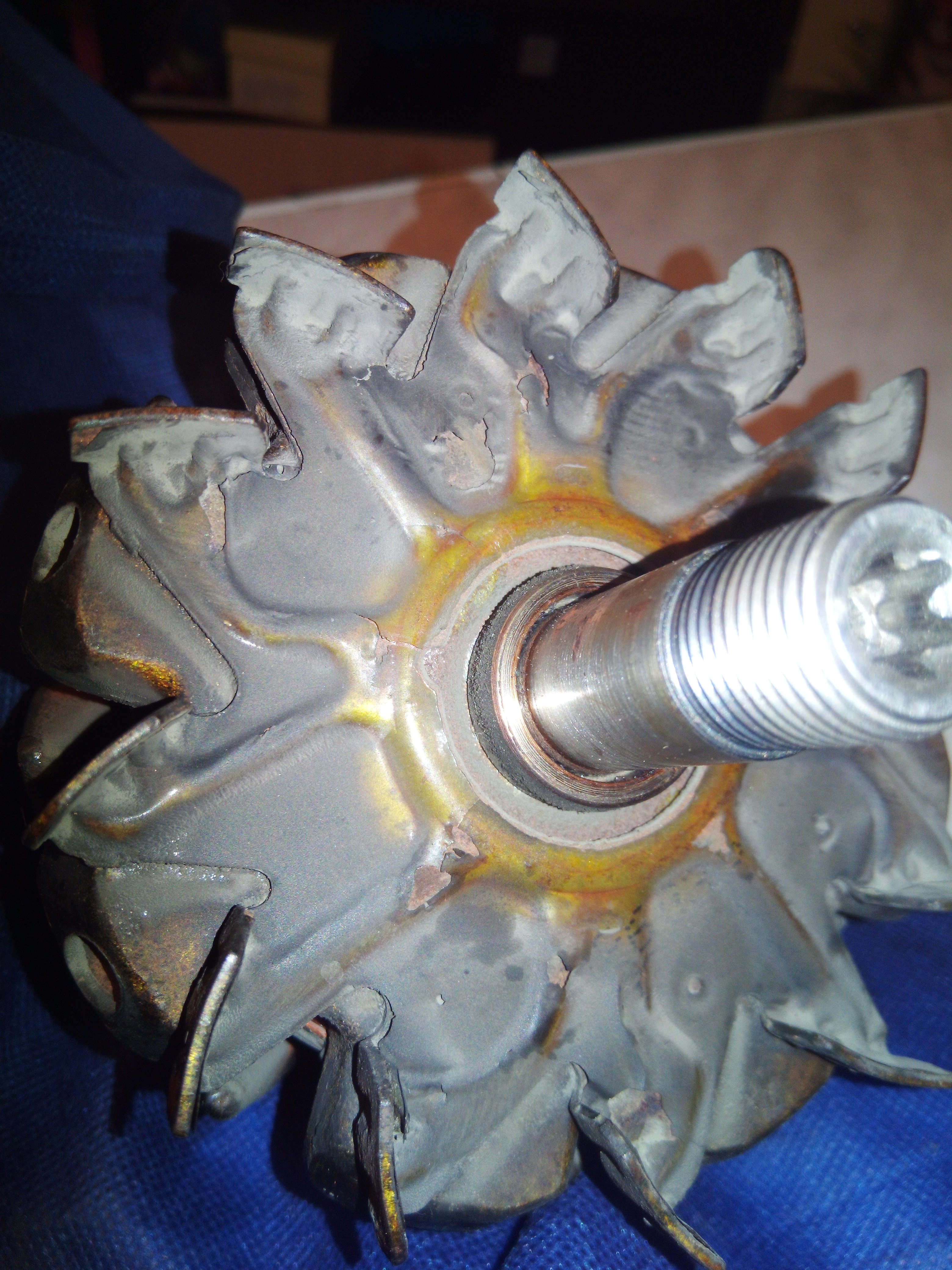

Проблема решена. Правда не знаю как я звонил но ротор звонился , после того как позвонил все и поставил обратно гену ни чего не изменилось опять снял опять звонить и контактные кольца между собой уже 100% не звонились, значит проблема в роторе снял визуально норм ,поставил новый теперь все ок зарядка 14.3.. Вот фото старого какой то он уставший и подгоревший
