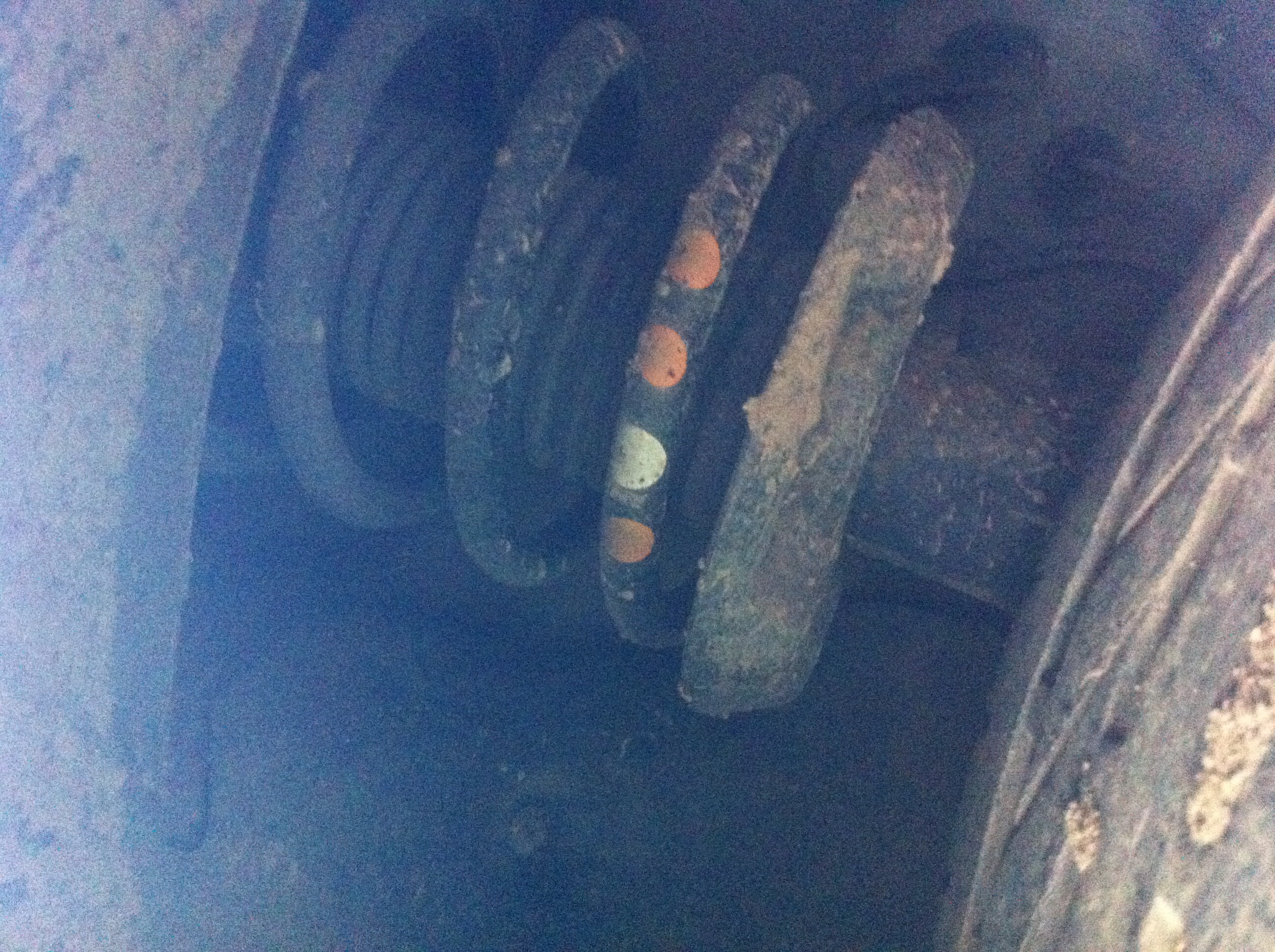

Сообщение Максим023 » 09 авг 2016, 17:25
Babay
DVD
Доброго вам)подскажите пожалуйста)
Собираюсь пересаживаться на R18
Хотелось бы сделать машину ниже.
(Видимо она на ППД) маркировка пружин:
Оранж белый оранж оранж перед
VAG 3C0 411 105 AH
Красный лиловый желтый зад
VAG 3C0 511 115 BG
Читал что можно заменить пружины вкруг и машина опуститься,вроде как евро или dcc
Но вариантов на экзисте масса и я ничего в этом не шарю.
Автос калужец
Passat седан VI 1.8 TSI VIN: XW8ZZZ3CZ8G006093 2008 г.в.
Нашел инфу выше в ветке,пойдет мне данный вариант??

Лесджофорс - 42 950 74
Обязательно поменять отбойникики
Комплект
Сакс - 900 202
Боже - 89-202-0
Могу ли я поставить комплект пружин эйбах с родными стойками?
Последний раз редактировалось Максим023 10 авг 2016, 13:00, всего редактировалось 3 раз(а).
