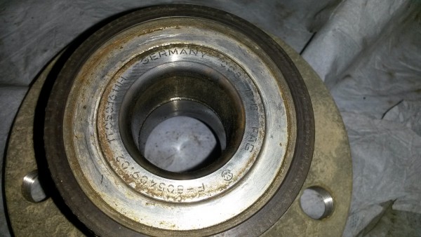

Сообщение Александр332vk » 02 май 2018, 20:28
Alemania писал(а):Заднюю ступицу не держал в руках. С передней все реально. Даже при кривых руках ))
вот фото:
задний подшипник
Киа Соренто 2021 г.в. 2.2 дизель 8ми ст. робот компл. Gravity, 6 мест, панорамная крыша, цвет "Перламутровый Жемчуг", чистокровный "Кореец".
Сообщения: 2382
Re: Ошибка датчика скорости
Сообщение Alemania » 03 май 2018, 08:41
Мдя. С задней ступицей такой фокус трудно повторить.
Сообщения: 4347
Сообщение Александр332vk » 03 май 2018, 11:51
https://vk.com/away.php?to=https%3A%2F% ... 2F&cc_key= Да нет - вот люди делают... :? Да уж больно это кольцо нежное - Я свое и не заметил....щеткой по металлу теранул и нет его.....а думал какая то резинка рваная... :cry:

Сообщение Александр332vk » 03 май 2018, 21:14
Привет, в общем сегодня снял это кольцо с подшипника - ни чего сложного нет, главное не погнуть, отверткой в каждое из пяти отверстий болтов и все!
