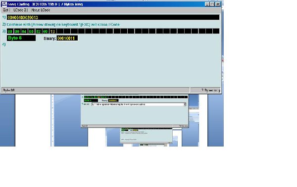

Сергий35 писал(а):Кодировка: 00000400020013
Позвольте спросить за что этот байт отвечает.. мой лейбл че то не показывает!! :(

Сергий35 писал(а):Эх, если бы я знал, за что он отвечает....
Так сделайте его скрин, кликните на 6 байт и сюда скиньтеь..просто у меня не RCD510.. поэтому только по байтам мона посмотреть!

И скрин 6 байта 56 блока.

Сегодня еще раз пробовал кодировать мафон.... В длинном кодировании 56 блока только в 6 байте стоит кодировка без пояснений и без каких-либо галочек, которые можно поставить или снять.Просто двоичный код и все. Пробовал в разных версиях ВАГ-КОМ в 10.6 и в 912, разницы нет. Может быть такой трабл из-за версии шнурка или нет? Может-ли кто-нибудь подсказать какая кодировка мне нужна, или хотя-бы подскажет, что кодируется в 6 байте? Заранее благодарен.........
Пассат вариант 1,8 tsi МКПП 2008 г. Oо w оO
Сергий35
Сообщения: 32
Зарегистрирован: 30 сен 2011, 07:28
Откуда: г. Череповец
Re: Ошибка после установки RCD-510
Сообщение pashustic » 16 окт 2012, 21:16
Сергий35
Нет дело не в шнурке и не в версиях. я раскрыл лейблы многигх версия.. 6 байт не подписан нигде!!Вам нужно искать у кого стоит такой же мафон и такая же приборка как у вас и тупо сравнить их ( кодировки!)
Сообщение Сергий35 » 16 окт 2012, 21:22
Спасибо! Будем искать коллегу!
