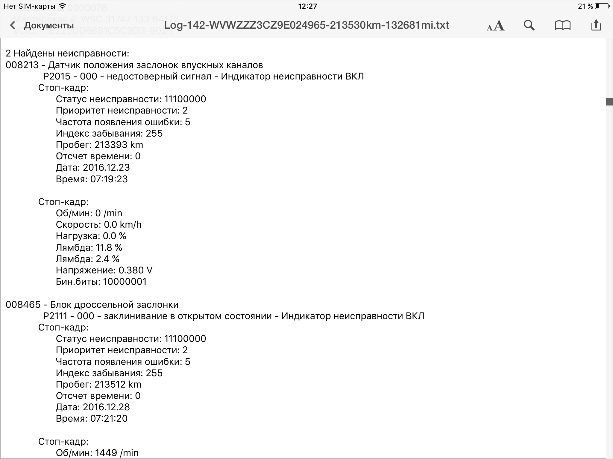

Всем привет! загорелась мясорубка, в сервисе сказали что это заслонка, я поменял все равно горит правда ошибки не снимал, еще в мороз загорелся Руль красный минут пять тяжело было крутить, потом норм. сейчас мороза нет пока нормально крутится но горит желтым на форуме читал что это из за конденсата в моторчике усилителя((: , подключил шнурок, . Подскажите что с этим делать??): шнурок купил недавно и опыта работы нет :?
Воскресенье,15,Январь,2017,19:41:29:17500
VCDS -- Windows эмулятор VAG/VAS Выполняется Windows 7 x64
VCDS Версия: 16.8.0.0
Версия данных: 20160801 DS254
Пробег: 150920km-93777mi Номер ремонта:
Шасси: 3C (3C0)
Пробег: 150920km-93777miles
08- Электроника кондиционера / отопителя -- Статус: содержит неисправности 0010
44- Усилитель руля -- Статус: содержит неисправности 0010
Адрес 01: Электроника двигателя (CBA) Label: 03L-906-022-CBA.clb
Part No SW: 03L 906 022 CL HW: 03L 907 309
Компонент: R4 2,0L EDC G000AG 3107
Ревизия: 13H01--- Серийный номер: VWZCZ000000000
Кодировка: 0000078
Мастерская #: WSC 83968 922 592518
VCID: 71E3F32268ED46CA5C-8024
1 неисправность:
008213 - Датчик положения заслонок впускных каналов
P2015 - 000 - недостоверный сигнал - Индикатор неисправности ВКЛ
Стоп-кадр:
Приоритет неисправности: 2
Частота появления ошибки: 3
Индекс забывания: 255
Пробег: 147572 km
Отсчет времени: 0
Дата: 2016.08.11
Время: 20:17:16
Стоп-кадр:
Об/мин: 0 /min
Скорость: 0.0 km/h
Нагрузка: 0.0 %
Лямбда: 11.0 %
Лямбда: 0.8 %
Напряжение: 0.380 V
Бин.биты: 00000000
Готовность: 1 1 0 0 0

Всем привет! загорелась мясорубка, в сервисе сказали что это заслонка, я поменял и ошибки снял все равно горит, еще загорелся Руль красный минут пять тяжело было крутить, потом норм. пока нормально крутится но горит желтым((: , подключил шнурок, . Подскажите что с этим делать??):
Кодировка: 0000078
1 неисправность:
