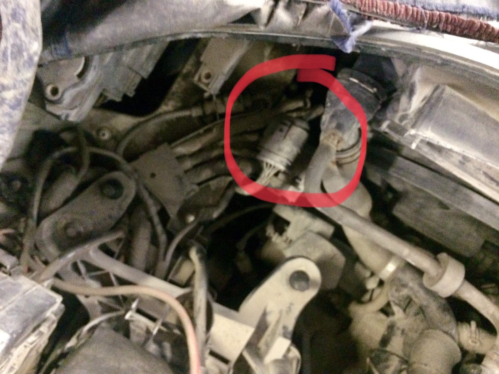

Снял воздушный фильтр, под ним 8 ми пиновый клеммник.
Polkovnik-39
Сообщения: 24
Зарегистрирован: 22 авг 2013, 12:33
Откуда: Калининградская обл.
Re: Помогите с Ошибкой Р2185-000
Сообщение Polkovnik-39 » 30 май 2020, 21:32

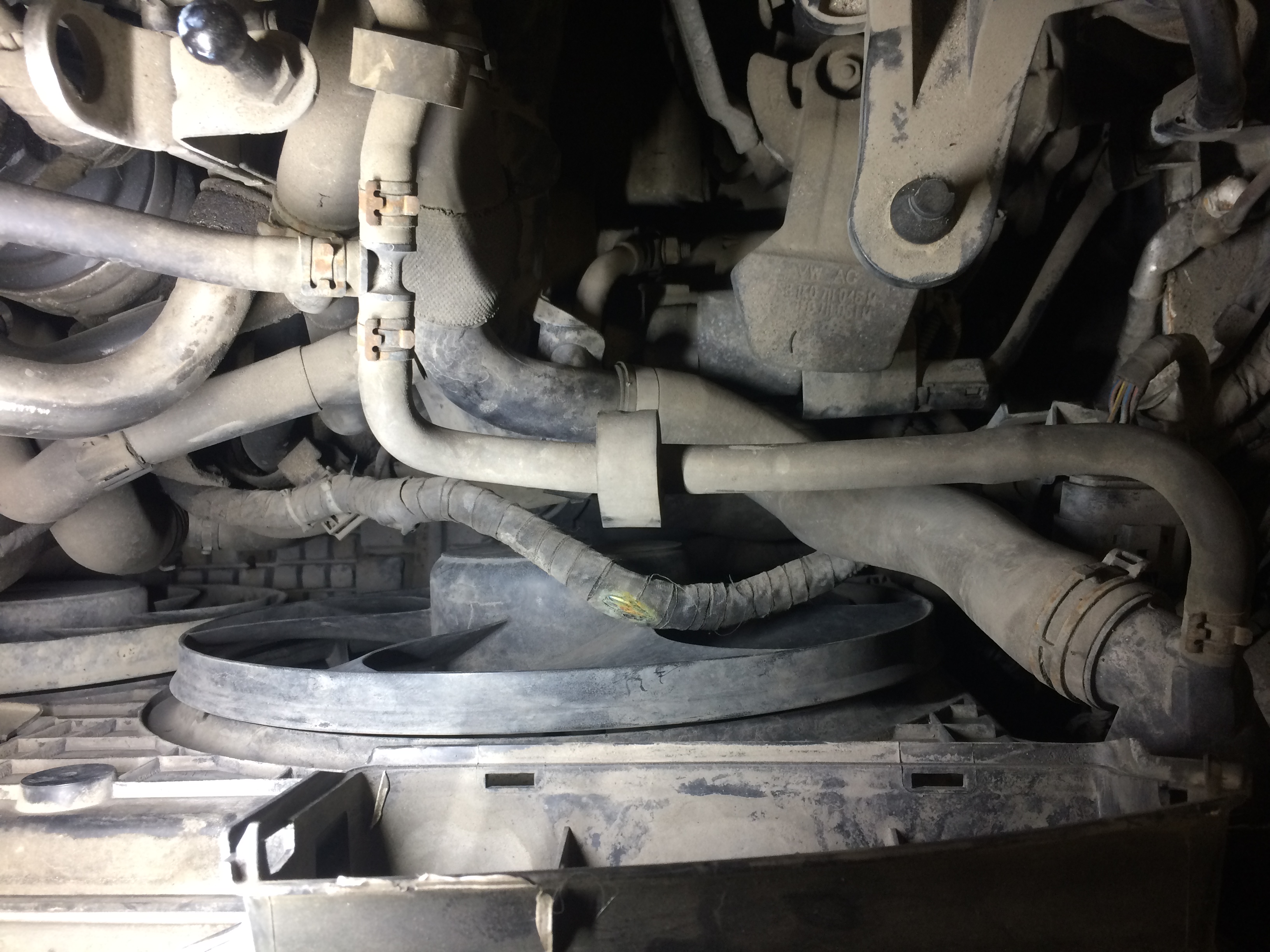

Распиновал клемник на втором датчике охлаждающей жидкости и кинул провода напрямую. Ошибка пропала. Далее путём просмотра и перекручивание жгута проводов было обнаружено протертость. Её и перепаял.
