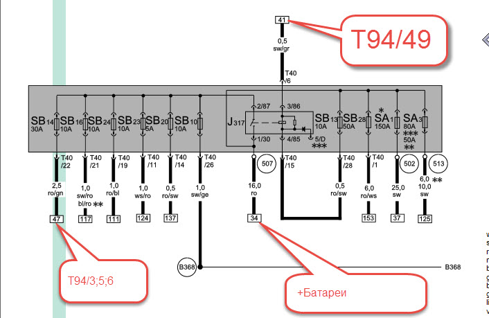

Re: Коды ошибок VAG
Сообщение Alemania » 18 апр 2018, 16:11
питание двигателя BMP
Клемма 30 - SB13 (или SB26) - T94 / 92
Клемма 15 - SC10 - T94 / 18
Клемма 87 - SB14(или SB11) - T 94 / 3;5;6
Клемма 30 - напряжение аккумулятора
Клемма 15 - после включения зажигания
Клемма 87 - после включения зажигания и пропадает с выдержкой времени
SB предохранители под капотом
SC - предохранители слева в торпеде
T94 разъем на блоке двигателя 94 ножки
/92 - номер ножки

Сообщение Vasis » 19 апр 2018, 09:40
Alemania писал(а):питание двигателя BMP
/92 - номер ножки

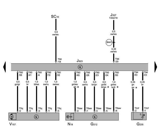

Доброе утро,
https://yadi.sk/i/1NekvOhr3UYy7Y
Клемма 30 - SB13 (или SB26) - T94 / 92 - напряжения нет предохранители целые.
Клемма 15 - SC10 - T94 / 18 - после включения зажигания напряжение есть.
Клемма 87 - SB14(или SB11) - T 94 / 3;5;6 - напряжения есть после включения зажигания, но не пропадает.
Реле Б1 и Б9 местами менял ничего не изменилось.

Сообщение Vasis » 20 апр 2018, 10:26
Vasis писал(а):
Доброе утро,

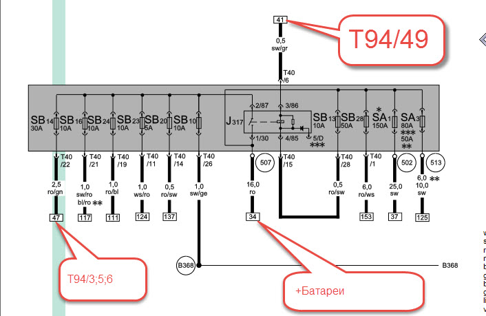

Еще раз все проверил, схема чуть другая.
Клемма 30 - SB13 - T94 / 49 - напряжения 12V есть, после включения зажигания нет.
Клемма 15 - SC10 - T94 / 18 - напряжения 12V нет, после включения зажигания есть.
Клемма 87 - SB14(или SB11) - T 94 / 3;5;6 - напряжения 12V есть после включения зажигания. T 94 /1,2,4 масса на корпус есть.
Если это все правильно получается, что контроллер запитывается но не запускается и проблема в блоке ЕСМ.
Volkswagen Passat Variant B6 2006 DSG6 TDI 2.0 BMP 140л.с.

Re: Коды ошибок VAG
Сообщение Alemania » 20 апр 2018, 12:49
Vasis
T94 / 49 - Это не питание. Это с блока двигателя приходит управляющая масса для включения реле J317. Перелистал Эльзу, не нашел чтобы питание аккумулятора приходило на блок двигателя. Только клемма 87 и клемма 15. Вдобавок , раз реле J317 втягивается, значит сам блок как то работает.
Сообщения: 4391

Сообщение Vasis » 20 апр 2018, 19:52
Alemania писал(а):Vasis
Блок может и работает, только кан шина об этом не знает. Что то странное с ним происходит, запустил на столе, греется микросхема сильно, а греться не должна.

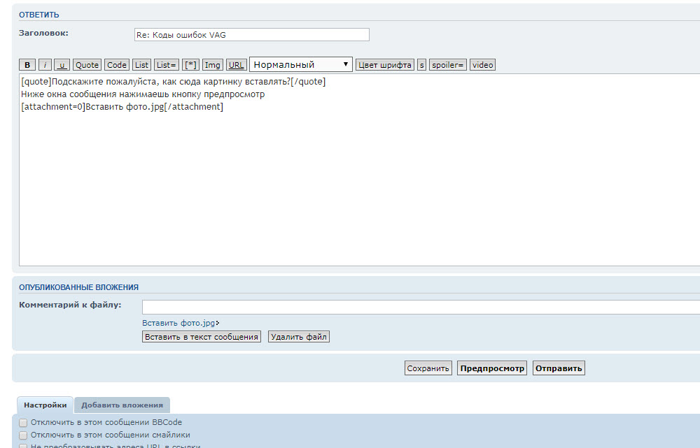

Re: Коды ошибок VAG
Сообщение Alemania » 20 апр 2018, 20:13

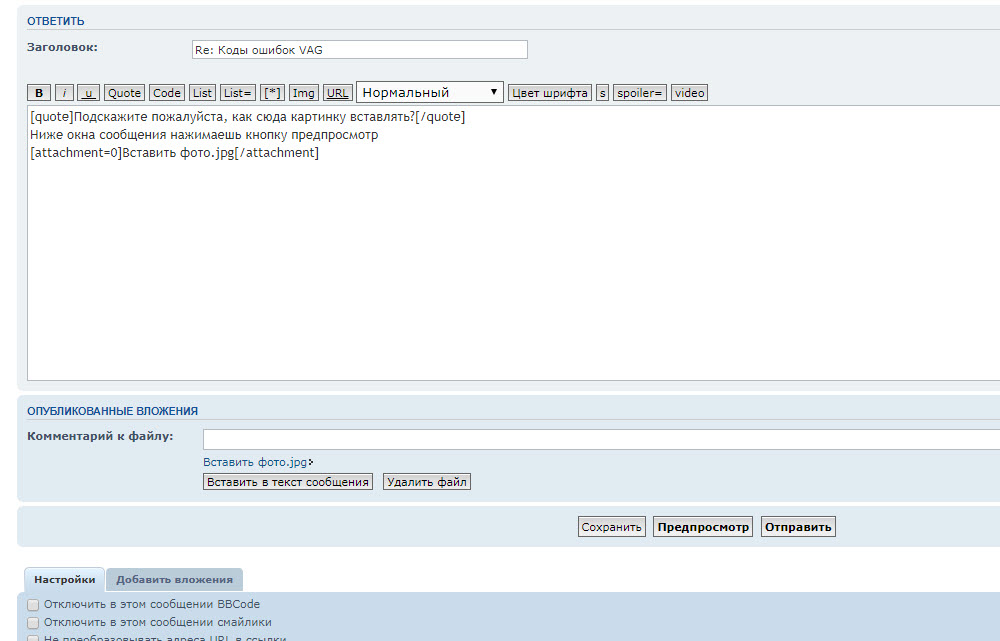

Подскажите пожалуйста, как сюда картинку вставлять?
Ниже окна сообщения нажимаешь кнопку предпросмотр

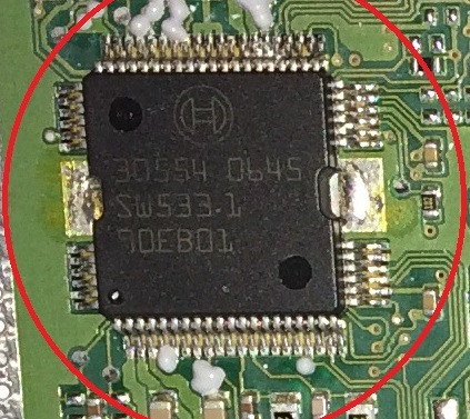

Микросхему поменял, но абсолютно ничего не изменилось, значит, что то другое или процессор отвалился или просто прошивка глючит.

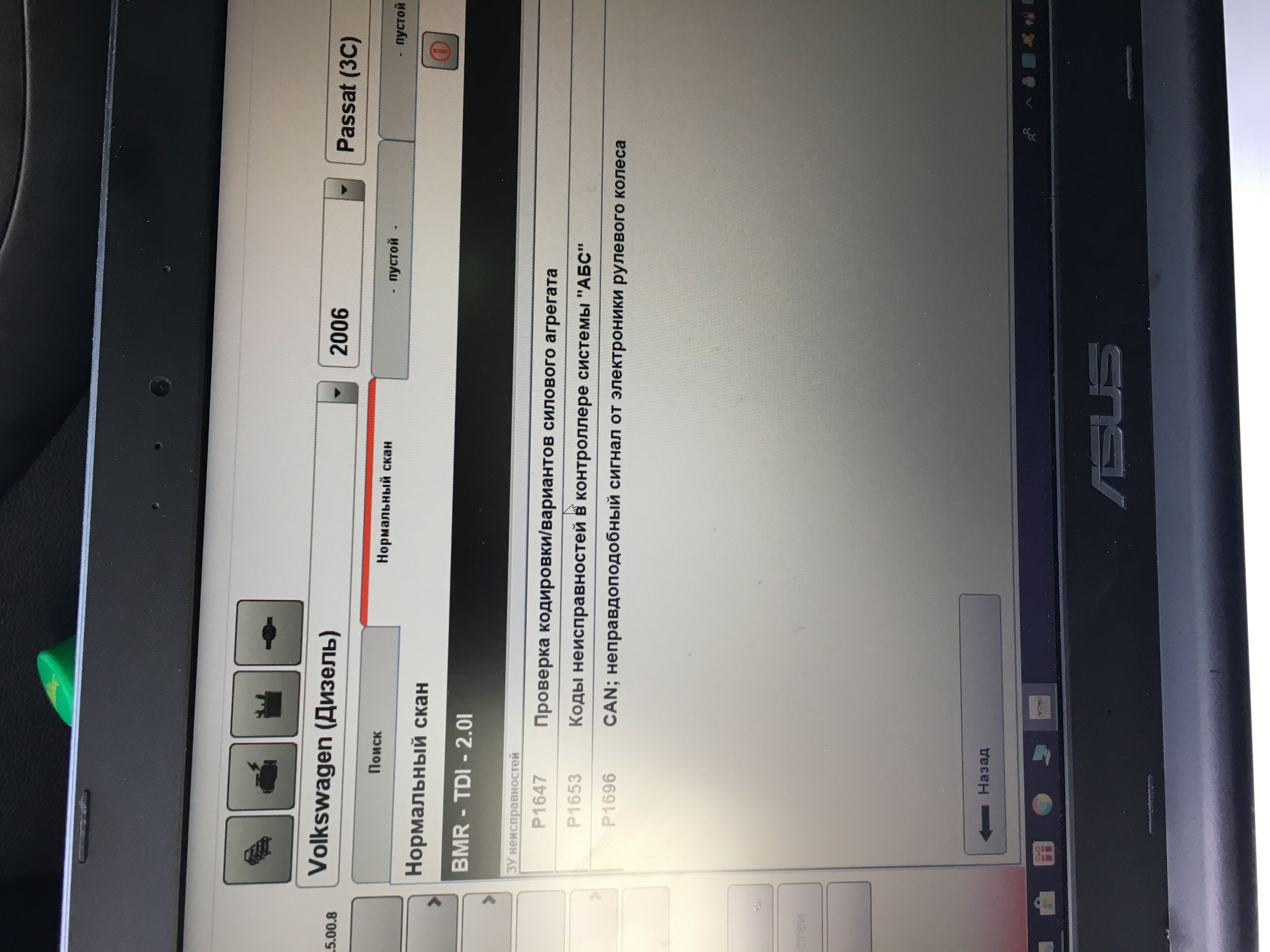

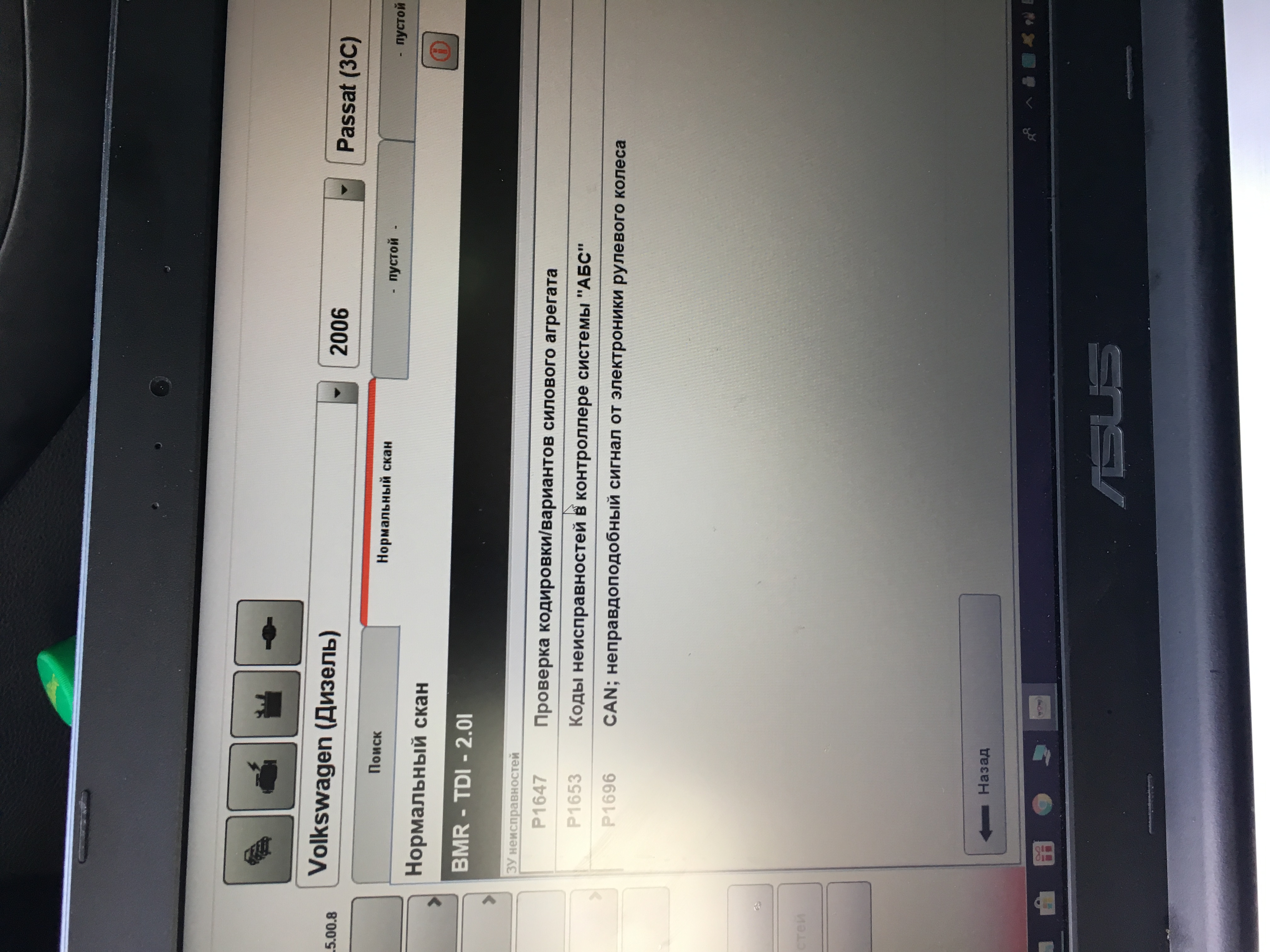

Сообщение Achilles » 04 май 2018, 20:54

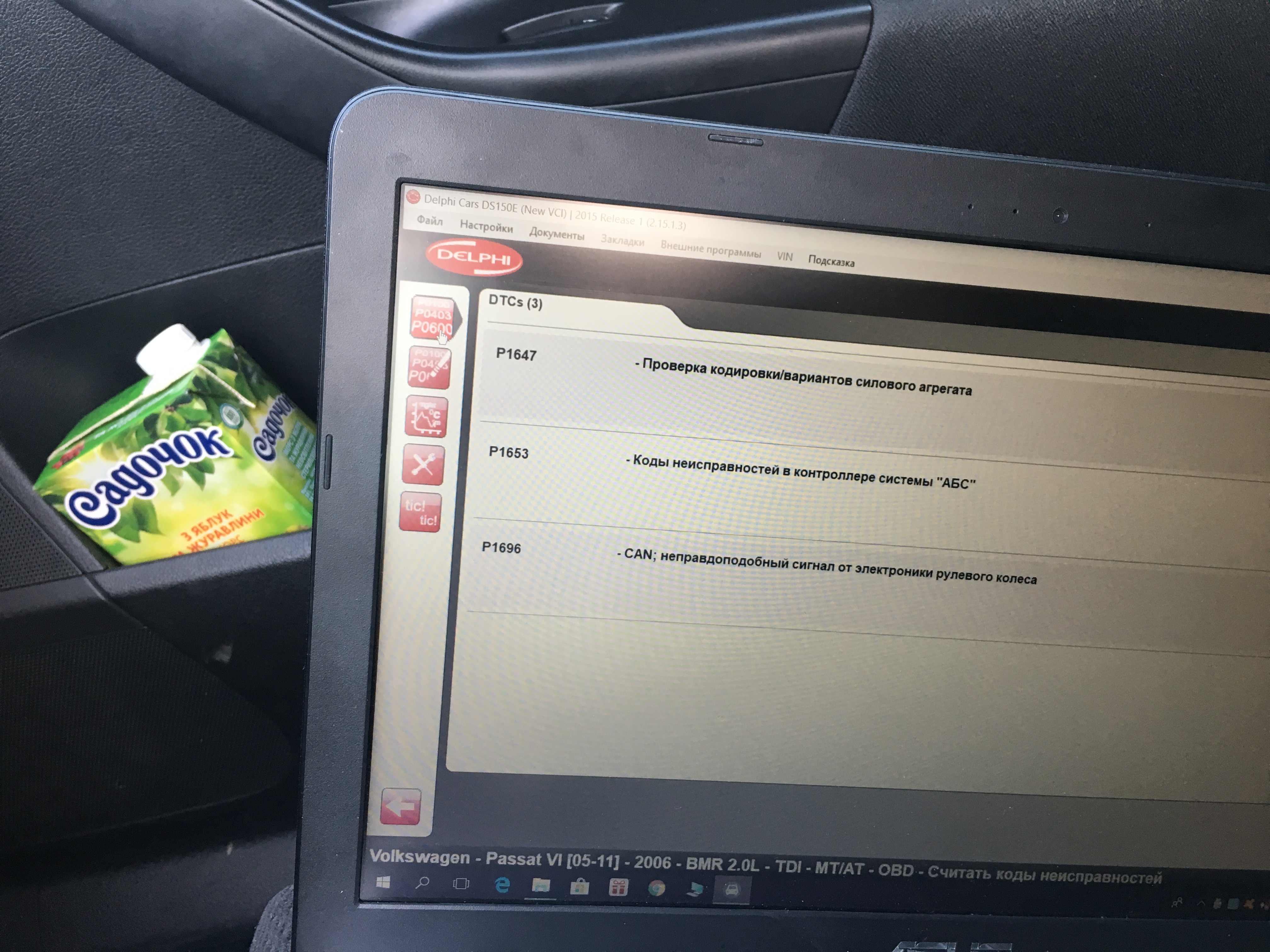

Доброго времени суток, пришол просить помощи, так как в инете не нашол решения проблемки которая возникла...
Вчера подключил DS150e через WOW к своему пасату б6 2006 года, посмотрел форсунки, значение для 1-3 било 0,23, а для 4-й - -1,17, попробивал удалить воздух с форсунки, на всех 4-х значение стало 0, но на круиз-контроле появился знак !, хотел через меню управления круизом виключить и включить его, вилетело 3 ошибки:
В WOW и DELPHI
p01647 проверка кодировки/вариантов силового агрегата
p01653 кодиьі неисправностей в контроллере системьі АБС
p01696 CAN; неправдоподобньій сигнал от електроники рулевого колеса
а в нете пишет такое
18055 P1647 Проверить кодирование/модификации блоков управления трансмиссии
18061 P1653 Считать данные из памяти неисправностей блока управления ABS
18104 P1696 Шина данных-привод: недостоверное сообщение от блока управления рулевой колонки
как все исправить, помогите пожалуйста)

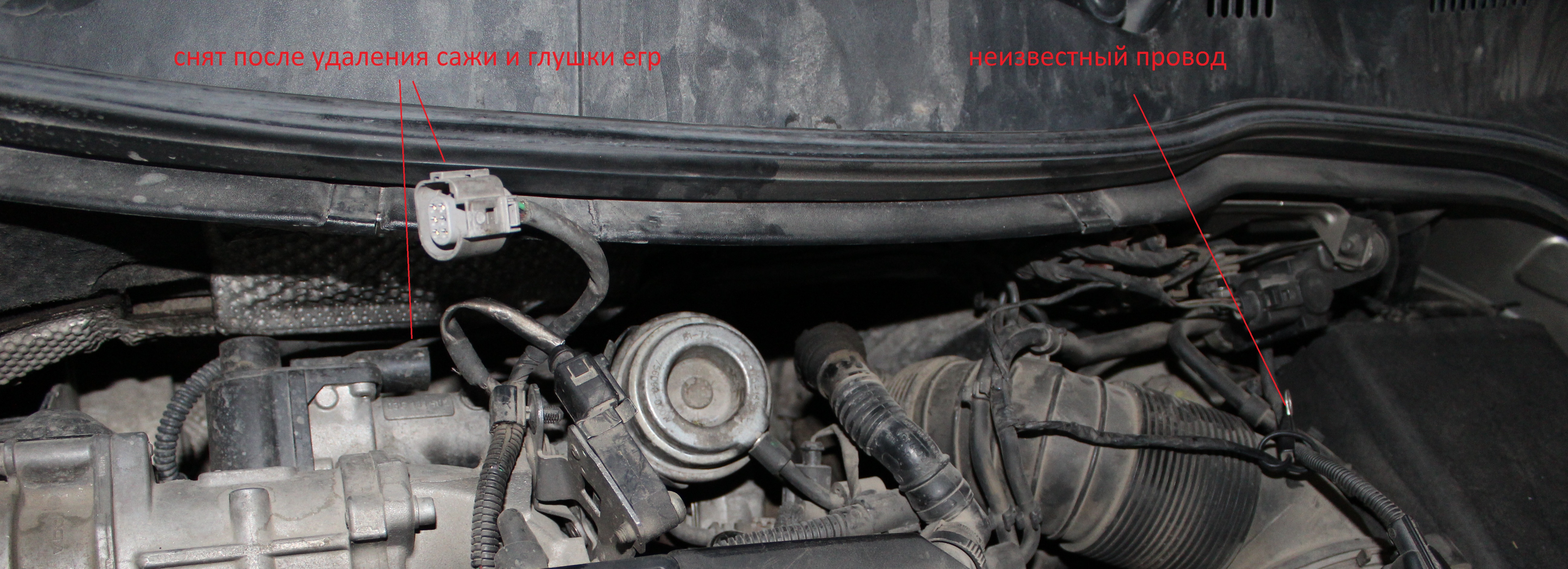

Сообщение Павлюка » 03 сен 2018, 11:51
продублирую тут, может кто всё таки подскажет.
Исходные данные: дизель бмп, сажевый удален с полгода назад. проблем/ошибок небыло.
Хронология событий: за пару дней до поездки снимал аккумулятор.
Поехали на юг, прокатив ~1500км выскочила "енгине ваулт сервисшоп" и мигнула спиралька.
Прокатив еще 500-600 история повторилась и выскакивала в дальнейшем периодически каждые 2-3 часа. далее + выскочил чек.
приехав на место (4700км, почти залпом, отдых авто 2 раза по 2 часа и пару раз по 20 минут) авто было поставлено и не трогалось 5 дней.

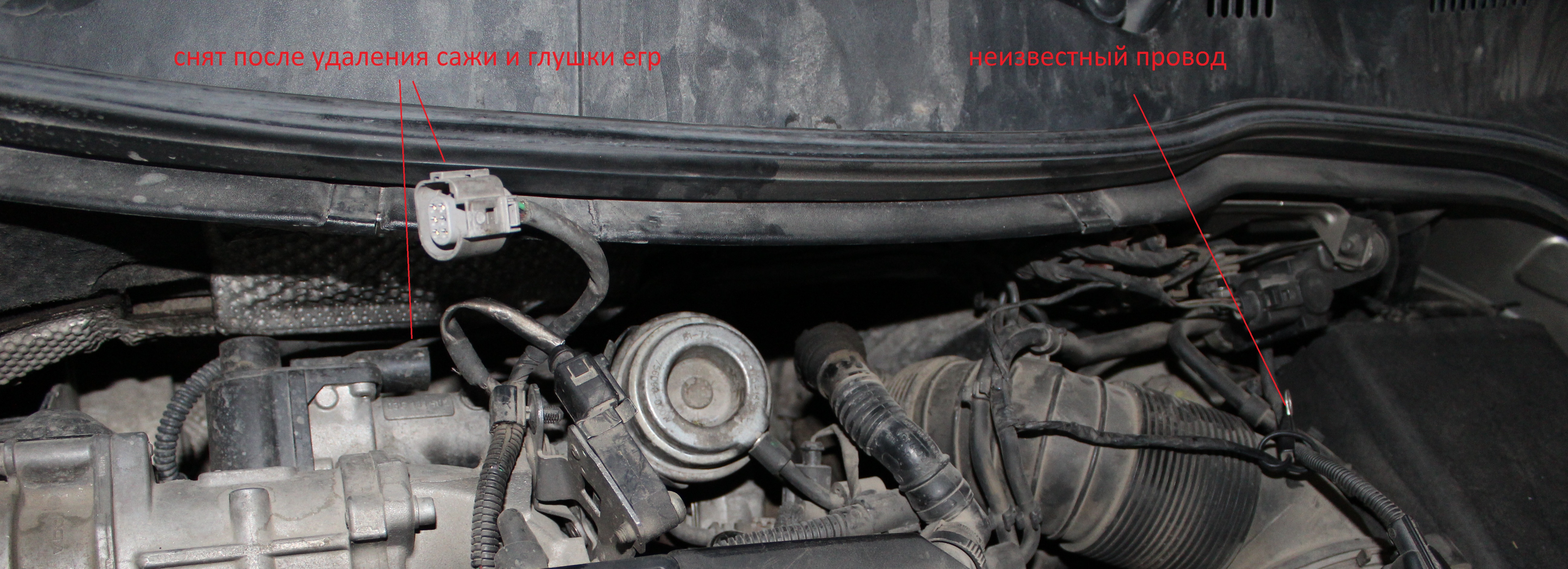

сделал очистку ошибок. чек не уходит.
поехали обратно, всё равно выскакивает тоже самое, при примерно каждом 8-10 "тапковании" при обгоне, причем если нажал "газ" и она выскочила и держать педаль в одном положении то спираль будет долго мигать , если же добавить газа или сбросить то перестает.
просканил, таже самая ошибка.
тяга не пропала, работает ровно, расход все те-же 4,8-5,0.
доехали благополучно в 15:00. в 17:00 помыл машину снаружи (на пол пути домой тоже попадали в жесткий дождь, часов 6 шел). 18:00 поехал по делам и увидел что чек не горит. потапковал- спираль не загорается.
след.день спираль опять стала появляться, очень редко но выскакивает.
подскажите где что проверить под капотом, или может что в прошивке слетело после отключения акумы и теперь надо васей поправить?
добавлю фото подкапотни, там один штекер снят после удаления сажевого и отключения/глушения егр. + один провод непонятный присутствует, скорее всего от сигналки, не могу понять.
Passat B6 variant BMP+DSG6 2007 VIN wvwzzz3cz8e057212. Немец для немеции.
