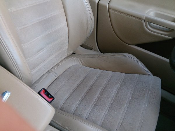

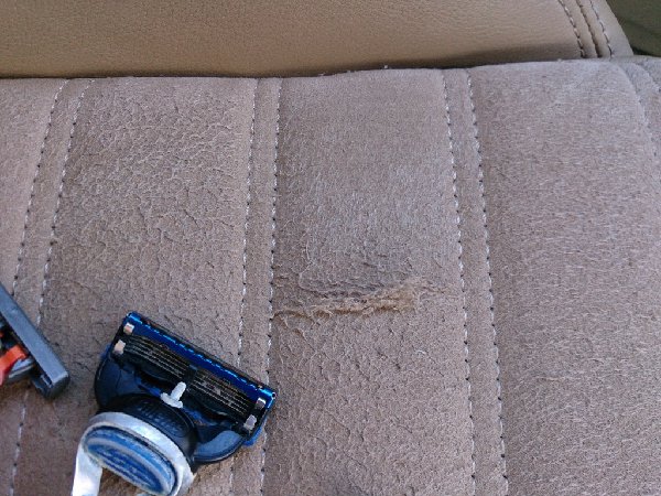

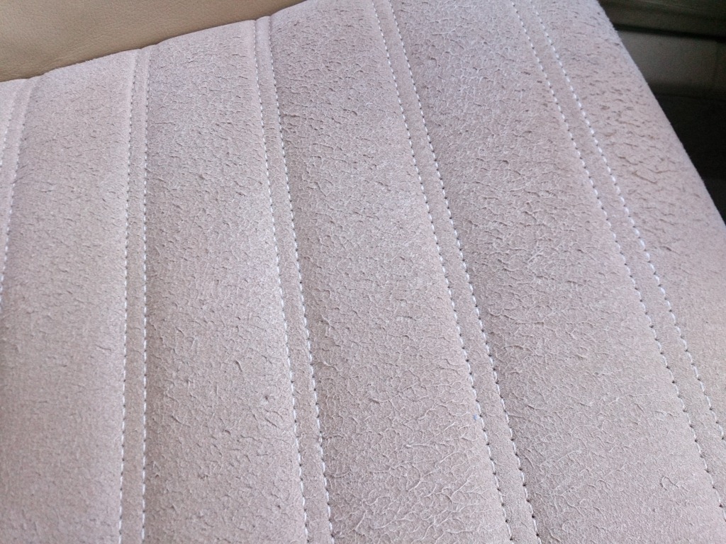

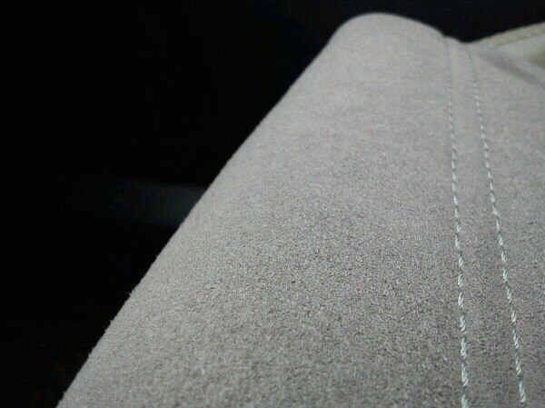

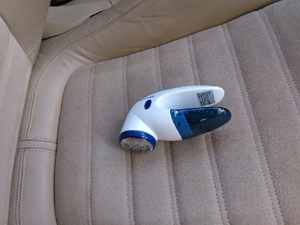

Всем доброго дня. Недавно приобрел "Фашиста", очень мне он понравился 8-) , мощный и грациозный. Салон светлый из кожи и Алькантары. Алькантара скаталась от времени и образовались катышки. Искал в сети как от них избавиться и увидел предложение использовать машинку для очистки ткани. Побывал использовать бритвы различных производителей, но эффекта от них мало. Купил машинку за 290 рублей в М-видео и решил проблему за 5 минут! Надеюсь будет полезным мой опыт.
отличный результат
машинка максвелл за 290 руб
бритвы мало помогают
до обработки увеличено
до обработки

tema33rus писал(а):А электрической бритвой не пробовали? Принцип тот же...
в сеточке мелкие отверстия, щетина пролезает, а вот катышки они как слоны)))

Сообщение Vadim19 » 02 апр 2014, 22:37
Цена вопроса 38 рублей.
Собраное г*вно
После
До
Сей аппарат
Vadim19
Сообщения: 394
Зарегистрирован: 04 дек 2011, 17:06
Re: Чистка алькантары от катышков
Сообщение Игорь43 » 23 мар 2015, 08:00
Ну, коль мою тему закрыли http://b6club.ru/viewtopic.php?f=48&t=24911, продолжу здесь. Да, действительно совет дельный. Купил машинку и через 30 мин не осталось практически не одного катушка. Бритвой брить не стал. Огромное спасибо за совет!!
