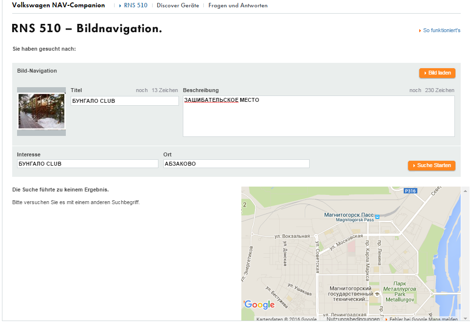

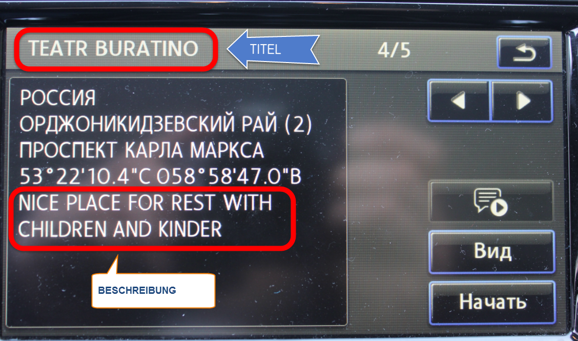

Поле Titel -Название пункта назначения. Писать латиницей
Поле Beschreibung - описание. Делать только латиницей. Иначе читаться не будет.
Поле Interesse - как и в предыдущем примере либо адрес либо имя собственное точки интереса
Поле Ort - как и в предыдущем примере Город
После того как все данные заполнены , жмем кнопочку Suche Starten
____________________________________________________________________________________
Если google не сможет найти нашу точку интереса, значит поле Interesse заполнено не корректно и продолжения не будет. Надо изменить запрос и добиваться чтобы гугль нашел таки наш адрес.
Приведу другой принтскрин на котором система удачно нашла точку.
Если адрес найден, то появится : Краткое инфо о точке интереса, место на карте будет обозначено и появится кнопоча Speichern -Сохранить.

Отображение на экране магнитолы
Включаем магнитолу , вставляем карту памяти, ждем пока загрузится операционная система.
кнопка Map -> Навигация - > Новый пункт назначения
Если нет ошибок в названии папки gps-pictures , то станет активным пункт меню Пункты карты SD]
Нажимаем Пункты карты SD
Я закинул в папку gps-pictures две фото которые прогнал через сайт, и те же самые фотографии но без обработки через сайт.
В итоге, те что были обработаны, нормально отображаются в режиме превью, не обработанные - не отображаются. Хотя , если ткнуть в них пальцем , то появится картинка во весь экран. Размер в пикселях всех фото делал одинаковым.

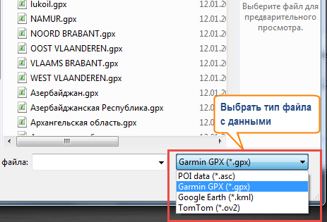

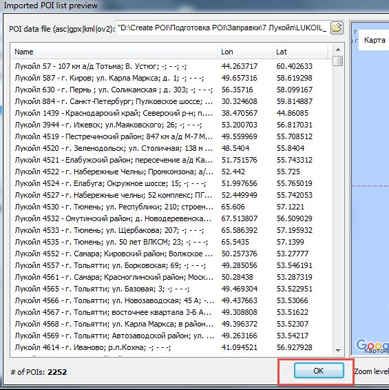

ASC CSV GPX KML\KMZ , а также позволяет подгружать иконки с изображением создаваемых категорий.
Поэтому прежде чем начатаь работу с этим он-лайн сервисом необходимо скачать \ создать свои файлы с набором данных, а также скачать \ нарисовать свои иконки, чтобы на экране RNS все красиво отображалось.
Файлы с расширением [b]ASC CSV[/b]
Это обычные текстовые файлы, которые можно открыть и посмотреть используя виндовое приложение Блокнот ( Notepad.exe )
Из файла *.csv легко можно сделать файл *.asc просто поменяв расширение файла.
Формат данных для RNS510 должен быть следующим
Lon , Lat , Point Name
Долгота,Широта,Наименование точки назначения

Это XML-файлы. XML - универсальный формат файла для обмена данными, не только между различными системами навигации но и во многих других отраслях.
Поэтому если хочется посмотреть что и какие данные содержатся внутри файла, можно просто поменять расширение на xml и открыть через любой internet browser.

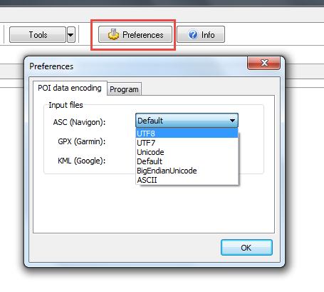

Чтобы корректно отображалась кириллица на экране RNS после импорта данных, кодировка файлов может быть: Unicode, UTF8
Если после импорта файлов мы все таки увидим на экране кракозябры вместо кириллицы, значит исходная кодировка была не Юникод. Тогда просто открываем блокнотом наш файл данных и делаем сохранить как выбирая при этом нужную кодировку.

После нажатия кнопки для выбора файлов с данными, появится стандартная менюшка через которую можно найти и выбрать наш файл с данными.
Поддерживаемые форматы : ASC, GPX , KML , OV2
Снизу справа выбираем соответствующий тип файла, который требуется импортировать. Выбираем файл .gpx скачанный с просторов инета , нажимаем OK
Импортируем наш файл лукойла
иииииииии....йоптихумать ....
Оказывается GPX бывают разные, что конкретно надо "инспектору" в этом случае честно говоря так и не понял. Данный файл прекрасно открывается любым интернет браузером , а также блокнотом, все данные читаются. Смена типа декодирования в меню Preference не принесла никакого результата.
Ну раз такое дело, был написан макрос на VBA для последовательной конвертации: GPX - > Excel - > ASC. Причем , сохранение в ASC сделано сразу в UTF-8.
Я знаю что мой исходный файл с данными сделан в кодировке UTF-8 , но в меню Preference я забыл выбрать данную кодировку, в результате получил:
...йоптихумать №2
идем в меню Preference и выбираем UTF-8
еще раз импортируем файл. Теперь у нас все красиво и хорошо. Жмем Ок. И повторяем процедуру импорта файлов данных для всех наших категорий

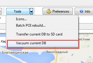

После заполнения данными всех категорий выбираем в меню Tools->Vacuum Current DB. Это скомпилирует наш проект.
Теперь можно закрыть программу.
