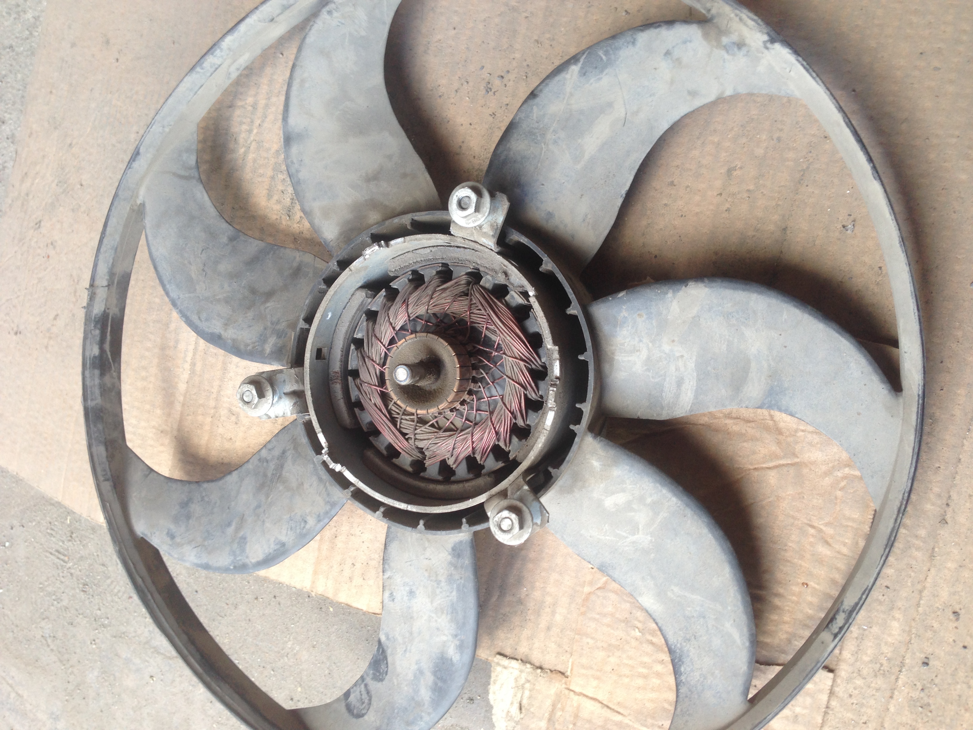

Сообщение alekst1201 » 14 июн 2016, 23:50
Где бы вот крыльчатку нарыть неполоманую? Когда не надо было их отдавали даром в сборе с полетевшими мозгами, а теперь как понадобилась ни у кого нет(((

Re: Фото отчет. "Реанимация основного Карлсона"
Сообщение Daniliv » 14 июн 2016, 23:52
Я пробовал снять, но боюсь без ущерба не как.
Сообщение alekst1201 » 15 июн 2016, 09:31
Daniliv писал(а):Я пробовал снять, но боюсь без ущерба не как.
да вот я тоже попробовал))) и перестарался чуток))) теперь ищу крыльчатку. Просто с донора крыльчатка слезла на ура, а вот со своего снять не смог, начала лопаться вокруг впаяной втулки.
Сообщение Daniliv » 15 июн 2016, 10:03
Пробовать в в жарочном шкафу разогреть, начиная так с шестидесяти градусов.
Сообщение alekst1201 » 15 июн 2016, 13:09
Daniliv писал(а):Пробовать в в жарочном шкафу разогреть, начиная так с шестидесяти градусов.
а толоку то? пластик разогреется, станет еще мягче и тогда точно втулку из него вырвет
Сообщение Daniliv » 15 июн 2016, 15:44
Тем самым не сломать сам вент, а втулку можно обратно запрессовать с клеем.

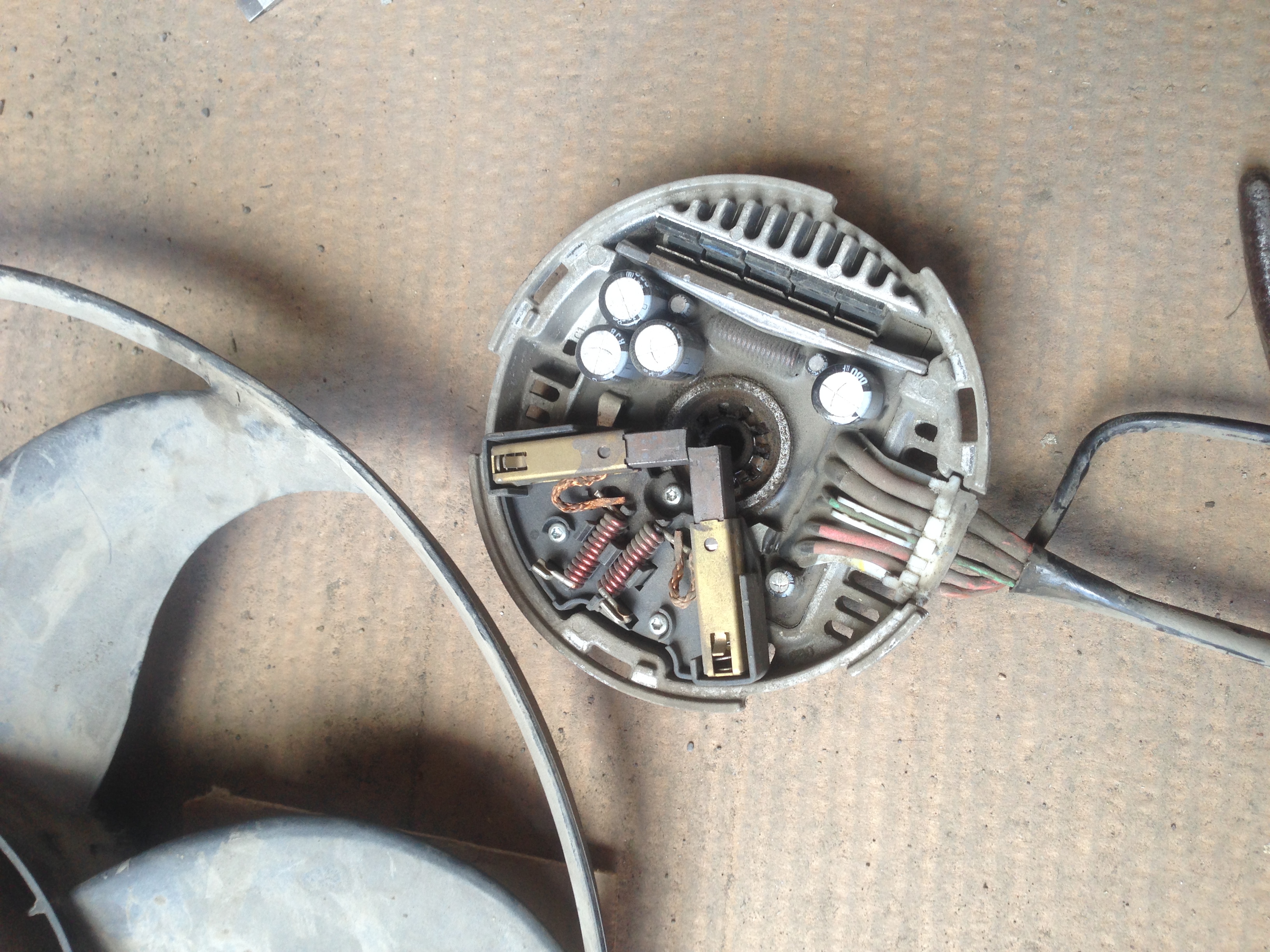

Сообщение LinVend » 25 авг 2016, 12:34
Господа, у меня большой вентилятор начал тарахтеть. Разобрал, снял (снизу) FSI BVY.
Оказалось, подшипник целый, но посадочное место разлюфтилось. Прямо х.з что могло произойти. Малый вентилятор крутит как новый. Большой, воозможно, ремонтопригоден. Если кому интересно, могу выслать в регионы всю панель. фото прилагается.

оо, это я невнимательно посмотрел...Значит, нужно только подшипник.. Это именно подшипник, или какое-то кольцо? А размеры есть? У меня в соседнем кабинете склад подшипников. Или все же мне к токарю? Я его починю и оригинал на продажу =)

Сообщение Daniliv » 25 авг 2016, 21:29
Я заказывал токарю из бронзы и капролона, внутренний размер обязательно снимать с вала, внешний по старому.

Сообщение denineed » 12 июн 2017, 18:05
У меня была вибрация при включении кондера, по вентилятору было видно что его колбасит, потек радиатор и сегодня все разобрал. Вентиляторы оба при вращении шумят, левый разобрал, щетки целые. При вращении трещит, как починить? есть шанс? как крыльчатку снять?
Сообщение denineed » 12 июн 2017, 18:07
развальцевал
