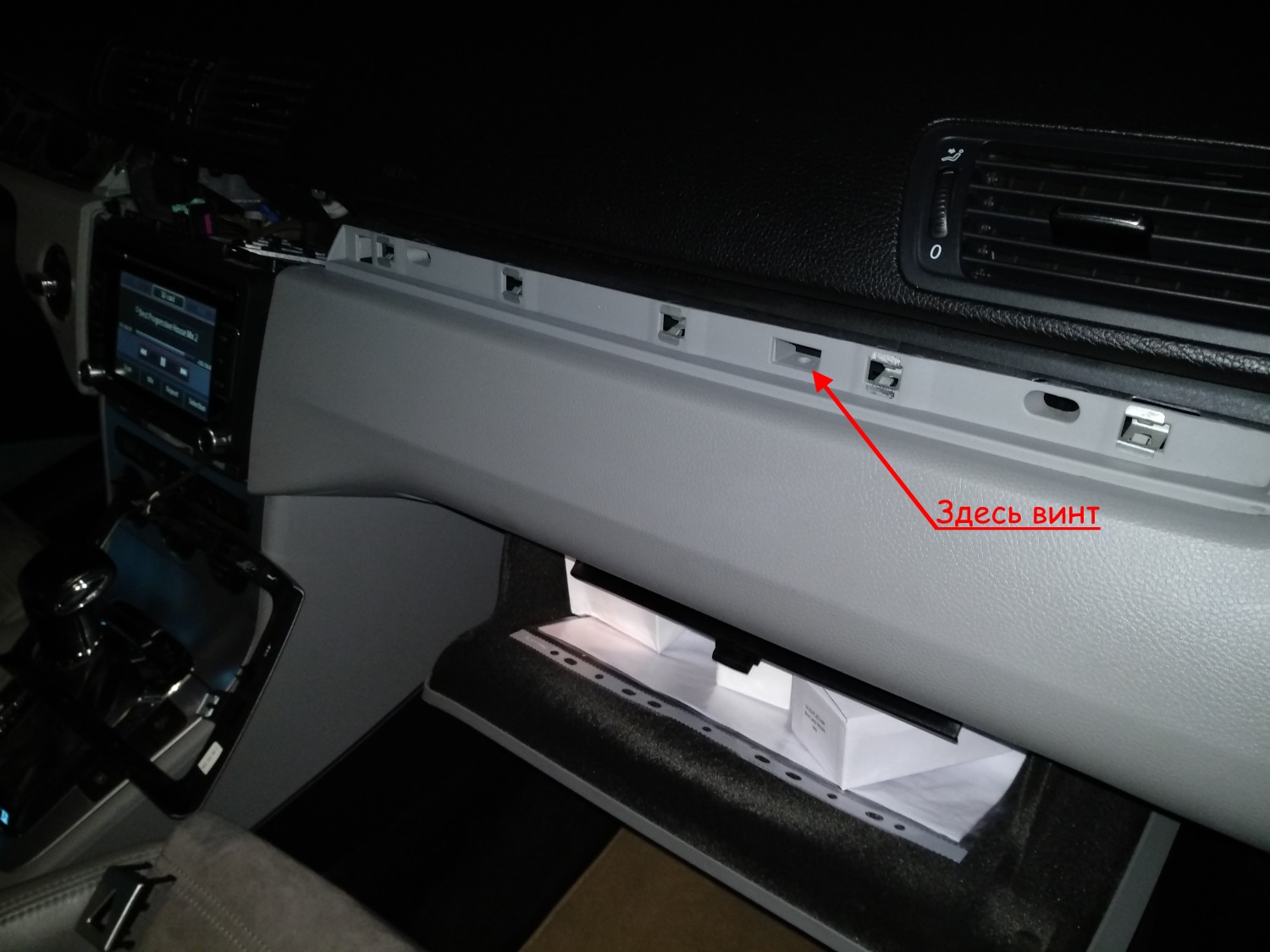

- Пассажирскую "линейку" помимо защёлок удерживает винт с внутренней части торпеды. Для того, что бы его открутить, необходимо открыть бардачок, затем над ним отсек для хранения документации автомобиля. С левой стороны данный отсек ограничивает верёвка. Опускаем её вниз и вытаскиваем сбоку

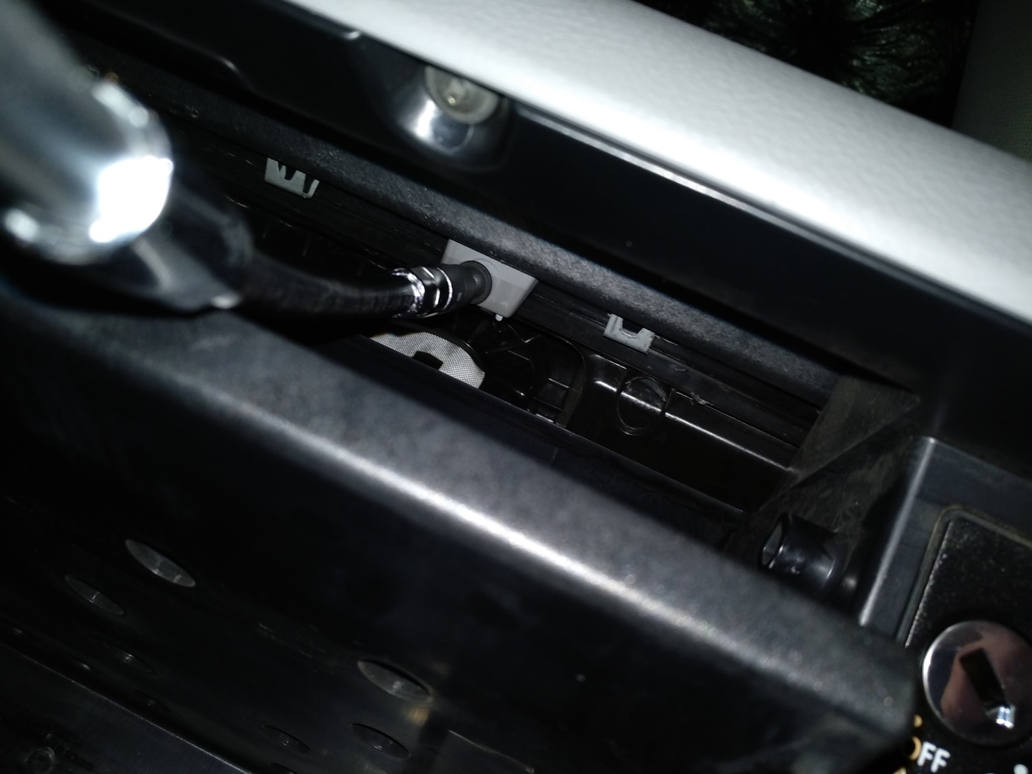

- Без лишних усилий сдавливаем нишу с любой стороны и со скрежетом опускаем вниз сначала одну сторону, потом аккуратно другую. Теперь у вас появился доступ к винту, который крепит декор (на фото ниже он правда уже выкручен)
- Для того, что бы его открутить, удобней всего использовать гибкий удлинитель, если таковой имеется в инструментальном наборе. Выкручиваем его.
- Теперь спокойно можете снимать пассажирский декор

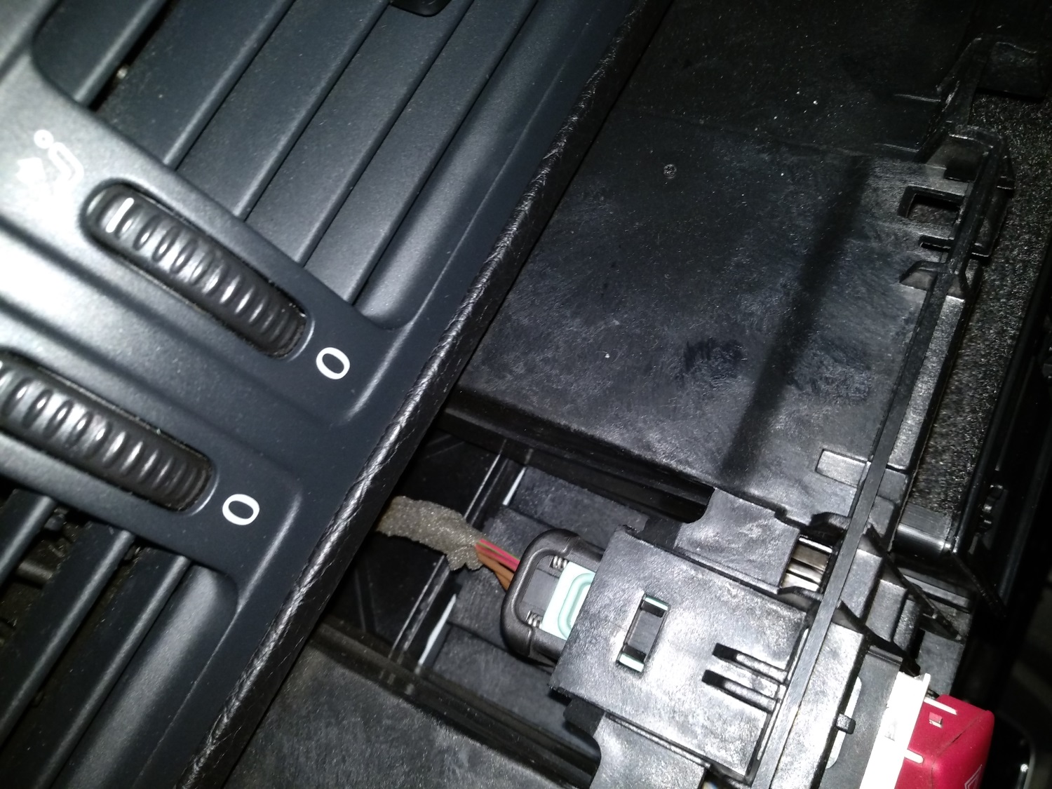

- Если ранее винты крепления отсека с ящичками были выкручены, теперь получится немного вытащить отсек, но будет мешать проводка кнопки, оттягиваем зелёный язычок в сторону торпеды и снимаем контакт

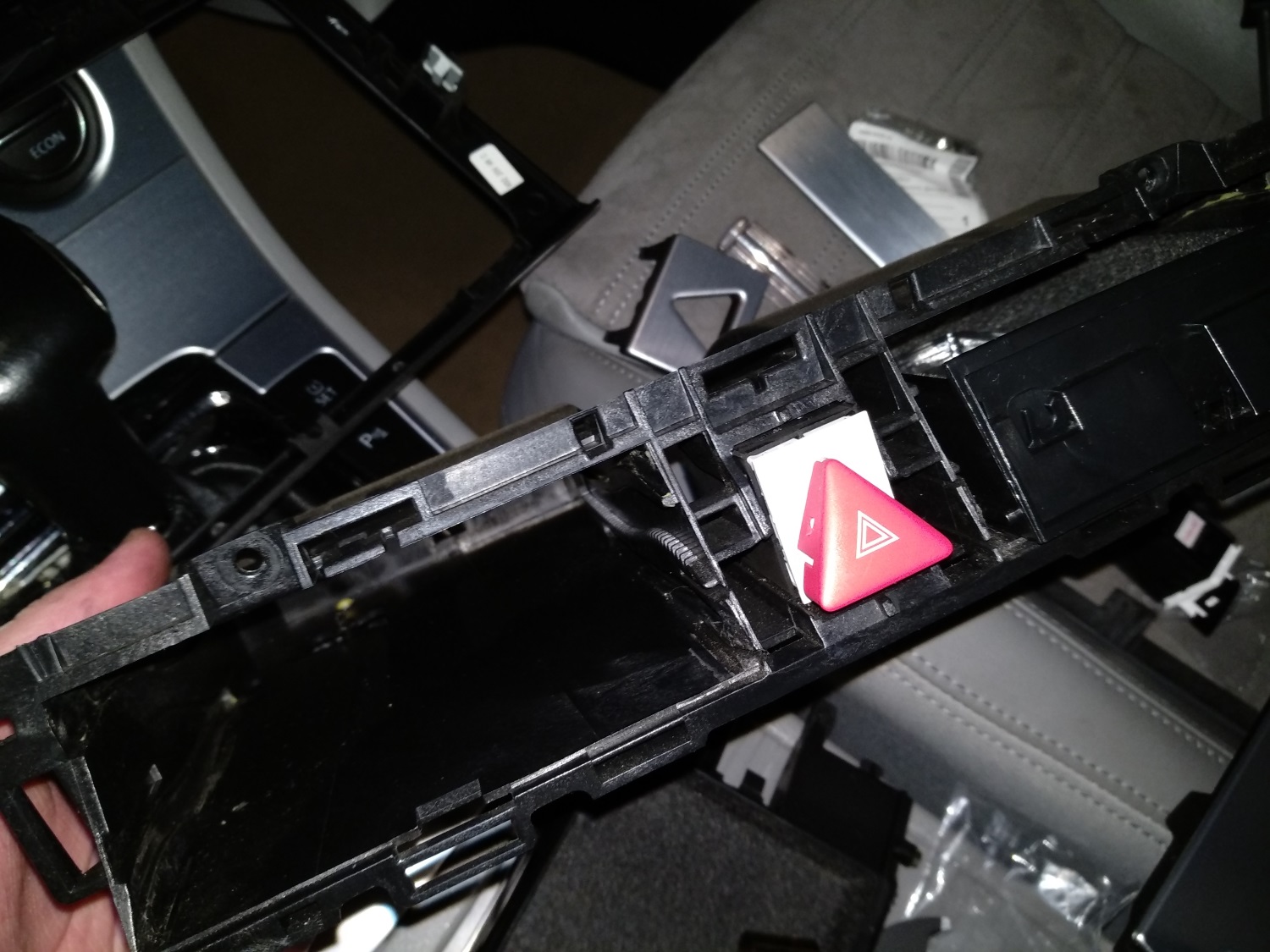

- После чего беспрепятственно вынимаем всю конструкцию вместе с гостем программы - кнопкой аварийной сигнализации
- Разводим фиксаторы крепления кнопки и продавливаем её внутрь конструкции. Всё, она у нас в руках. Во многих других авто, по всей видимости, этот пункт должен идти каким-нибудь 3-4, но в случае VAG, он 13-14-й :)
- Вставляем новую кнопку и аккуратно собираем всё ровно в обратном порядке. При Не должной сноровке винт крепления пасс. декора совершенно спокойно закручивается обратно, ничего сложного нет.
