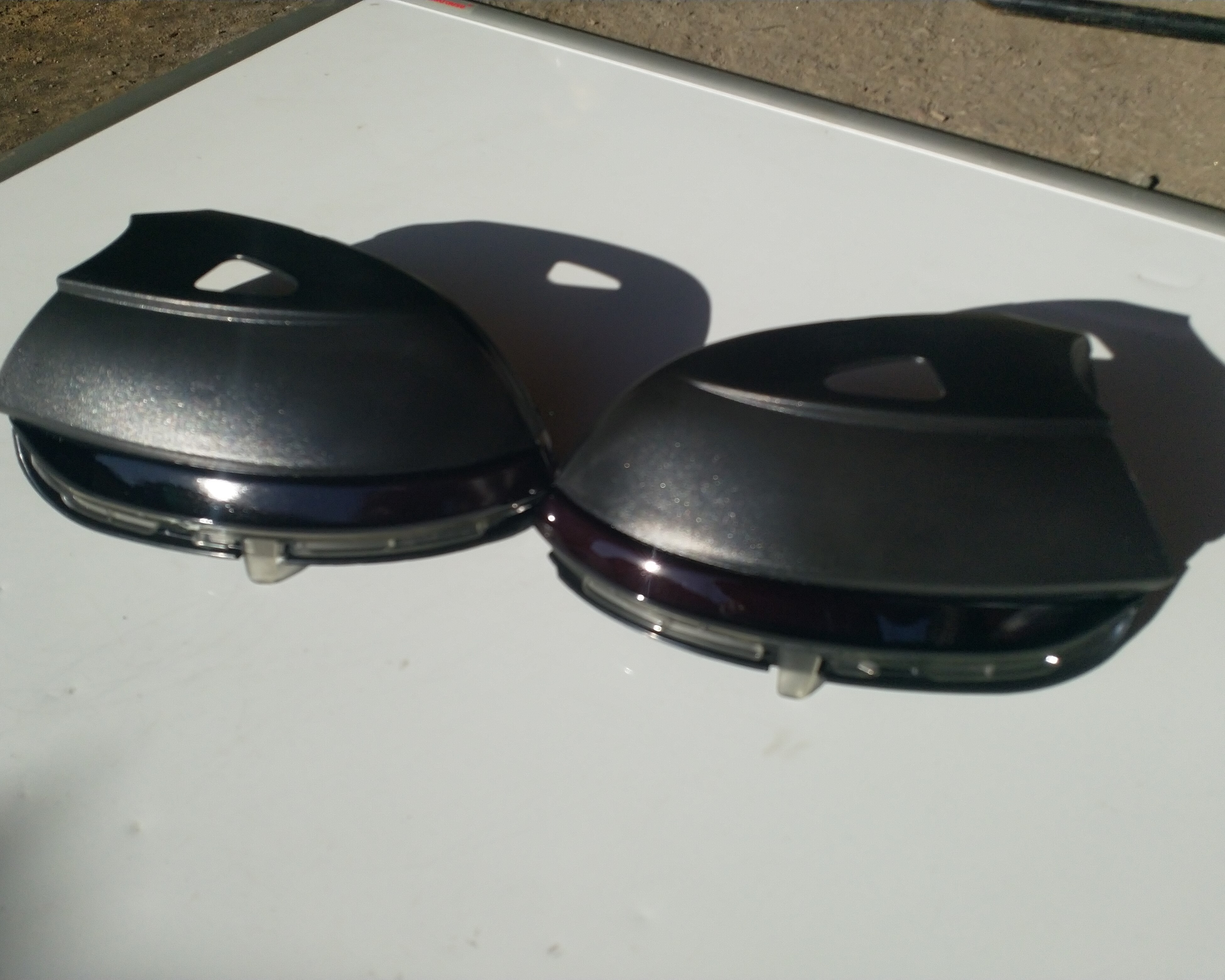

Еще три года назад сделал динамику в поворотники, а выкладываю только сейчас.
Спасибо Сане pioneergti за ссылки на комплектующие и комрадам с драйва за консультацию.
Егору BOYka59 у него брал логику и консультации по восстановлению, когда сжег одну плату :lol:
И Евгению Ghostgkd777 тоже занимается разработкой логики и воплощением в жизнь.
Купил два фонаря, расклеил (кто будет делать только пилить иначе будет в мелких трещинах)

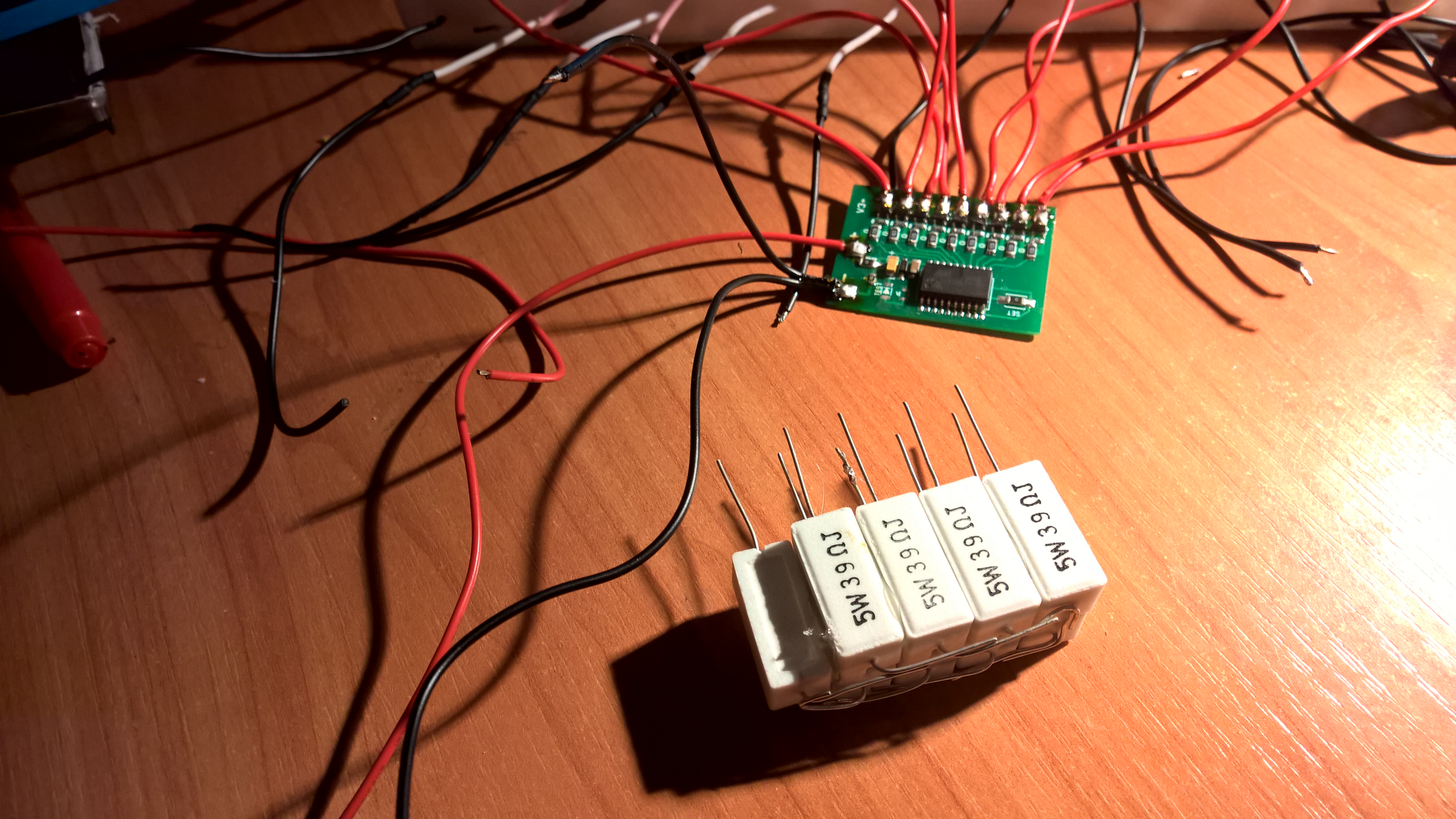

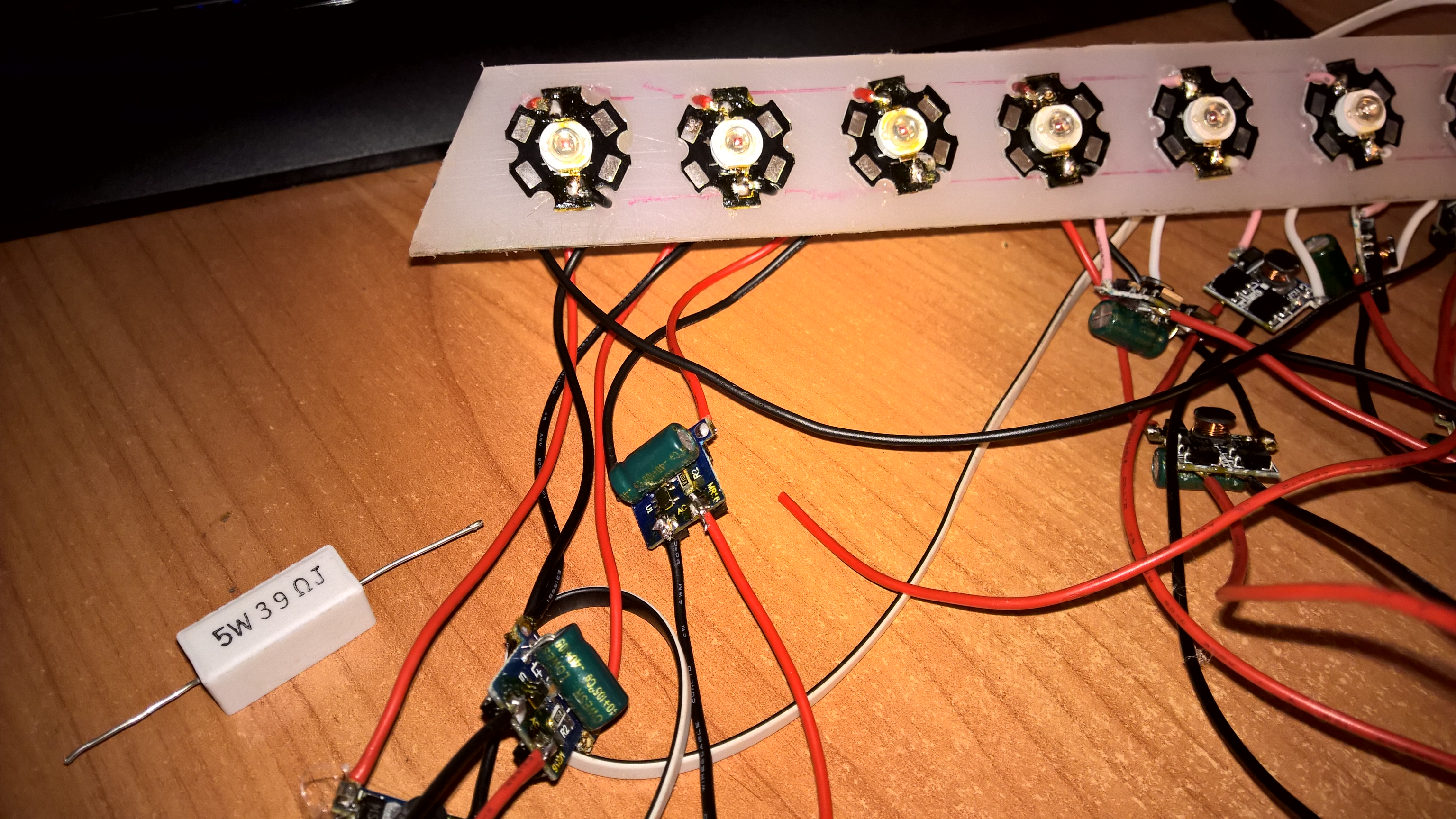

Светодиоды взял желтые по 1w 9шт. на сторону. Продает по 30 шт. Линзы к ним продавал по 20 шт. 2 патрона для лампы, дабы не резать провода. (все штатно)
Поворотник правый бел. /3C0953042L/ (жел. J)
Левый /3C0953041L/ бел. (жел. J)
Патрон лампы /8N0953053/ 2 шт.
С/диоды https://ru.aliexpress.com/item/Factory- ... 23670.html
Линзы https://ru.aliexpress.com/item/20-Sets- ... 8.113971.0
Резаки купил в чип....5 Вт 39 Ом https://www.chipdip.ru/product0/60621
На драйвера ссылку не даю, так как пожгли мне диоды((((
Вместо драйверов поставил резаки. Похоже желтолицый прислал бракованные драйвера из за них пожег с/диоды.
Вынимаем отражатель. Внутри я покрасил в черный мат /не обязательно/. Вырезал планку из того, что попало под руку, это оказался лист фторопласта.
Скан лекала чуть позже.

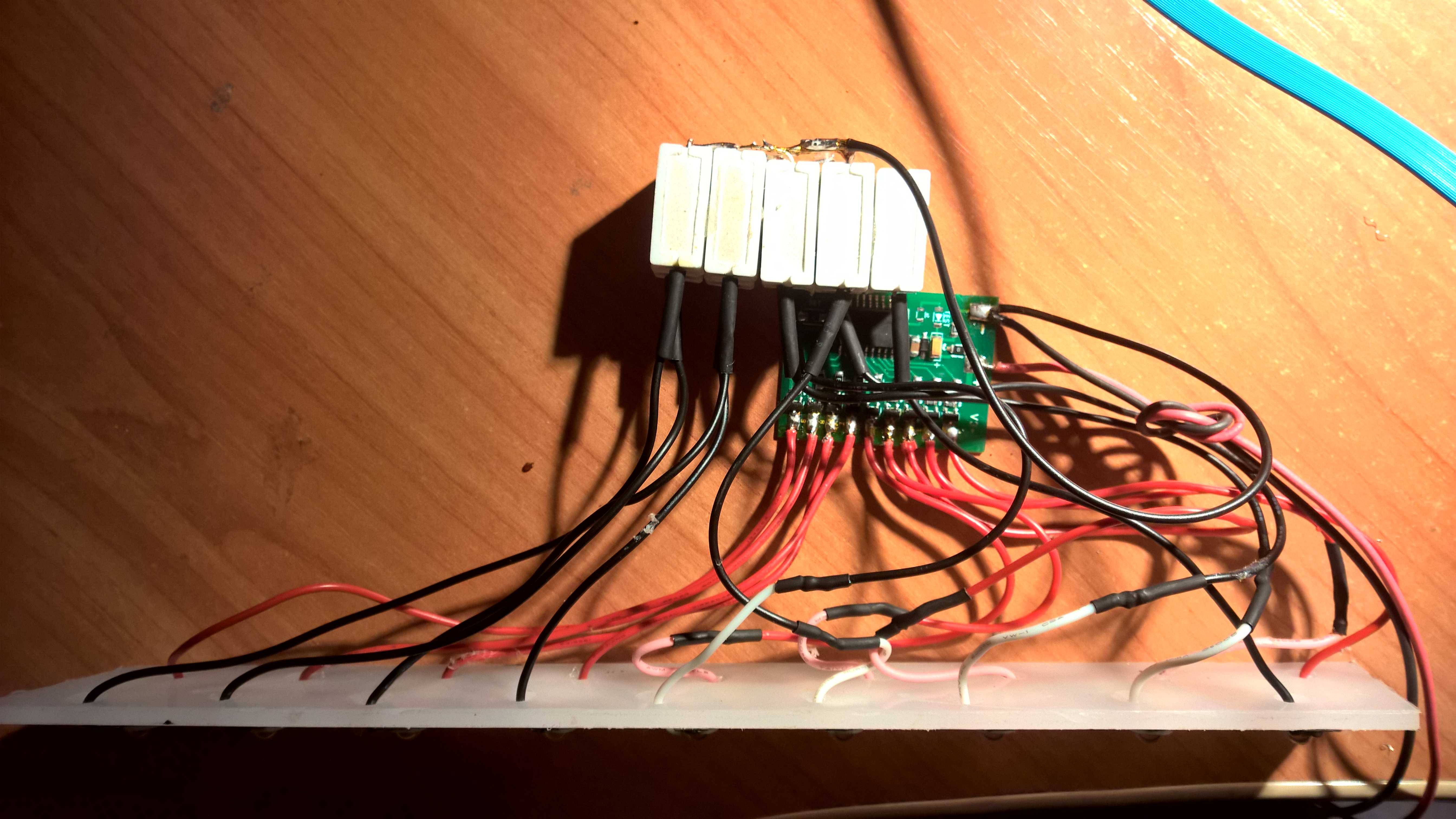

Клеим диоды на планку, одеваем линзы и собираем схему в единое целое. Впихиваем в корпус, приклеиваем. Все легко влезает.
Впаиваем входные провода в патрон (соблюдая полярность). Далее склеиваем, использовал термоклей. Я еще тонирнул чутка.
Фотки какие нашел.

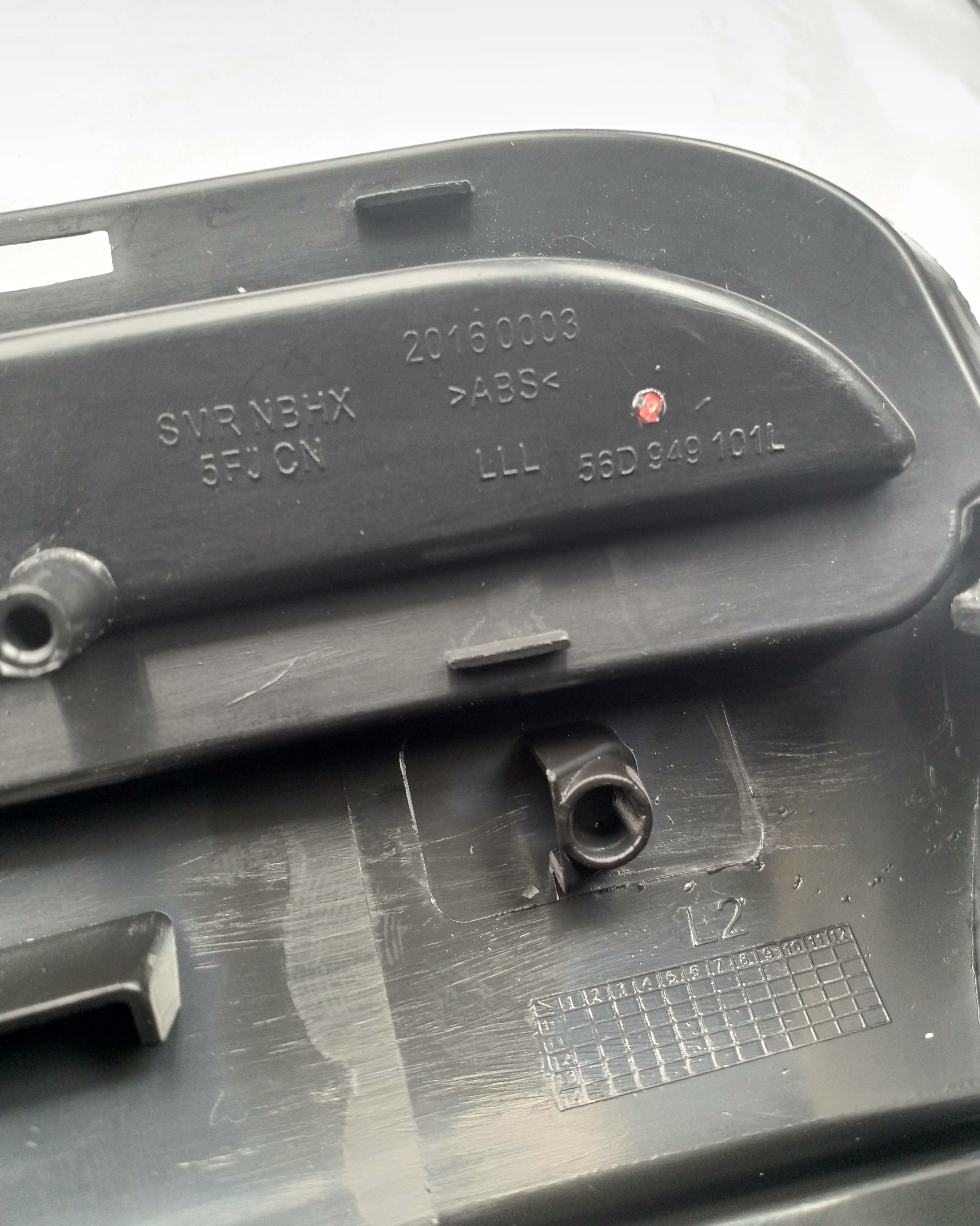

Перестал работать левый повторитель в зеркале.
На Али куча динамичкских повторителей, один лишь вопрос, ошибку показывать не будет если диодный поставить?
первый раз ссылку ставлю,если что не так не ругайтесь сильно
https://aliexpress.ru/item/33039310506. ... 1769ee7e0b
Mixa211
Сообщения: 21
Зарегистрирован: 31 июл 2018, 09:48
Откуда: Ростов на Дону
Re: Динамические поворотники Фото Видео
Сообщение Daniliv » 28 дек 2019, 13:31
Приветствую! Ни каких ошибок не будет.

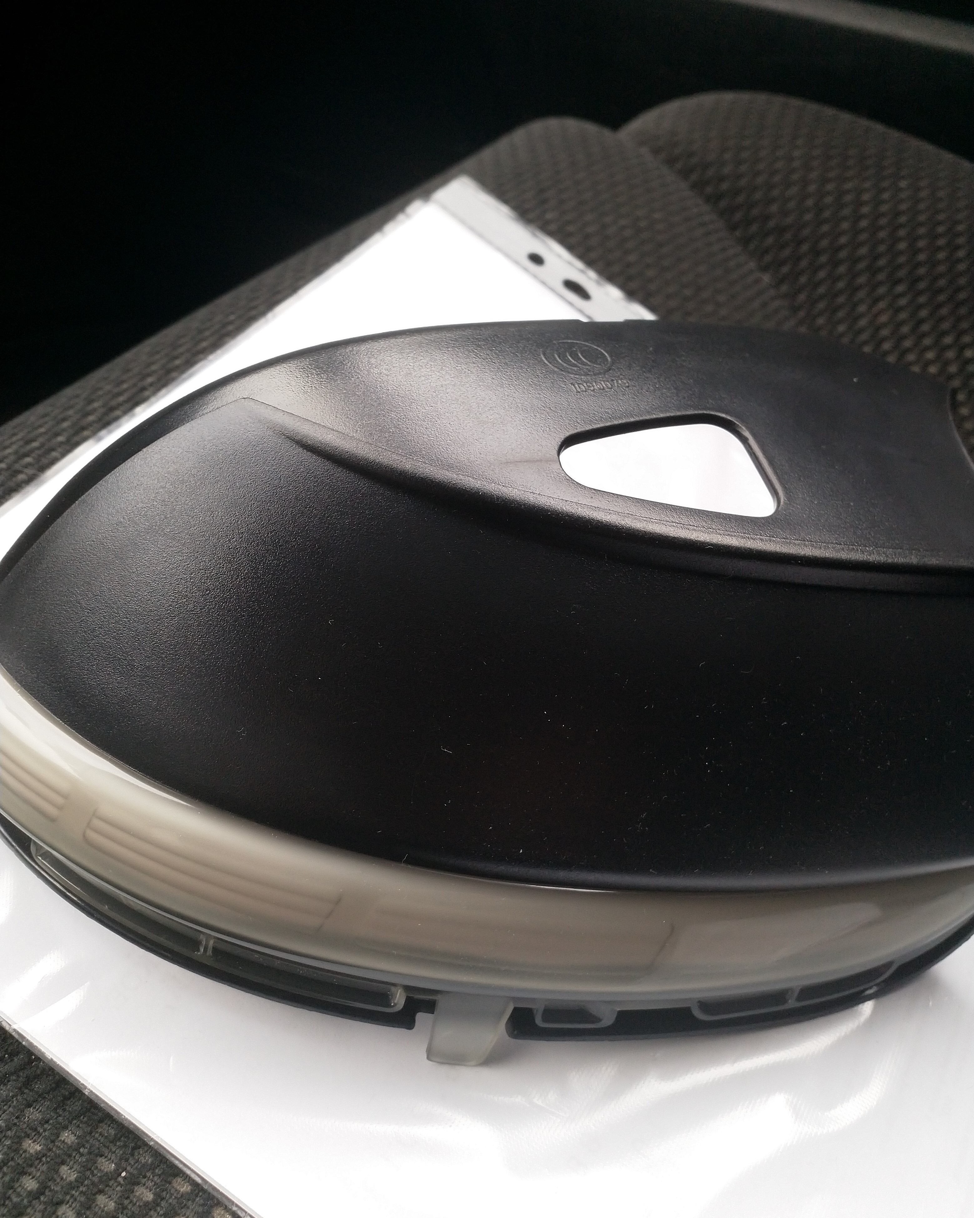

поставил себе эти https://aliexpress.ru/item/32907970517. ... 33ed3lZvMZ по работе вообще супер, ошибок нету и не было, днем намного лучше чем штатные. Ночью - огонь!
Из минусов - немного хромает посадка в штатные места. По наружке топорщится местами где-то на 1-2мм, хотя и в родных не особо мне нравится как реализована внешняя кромка поворотника (у меня там плесень проросла)
