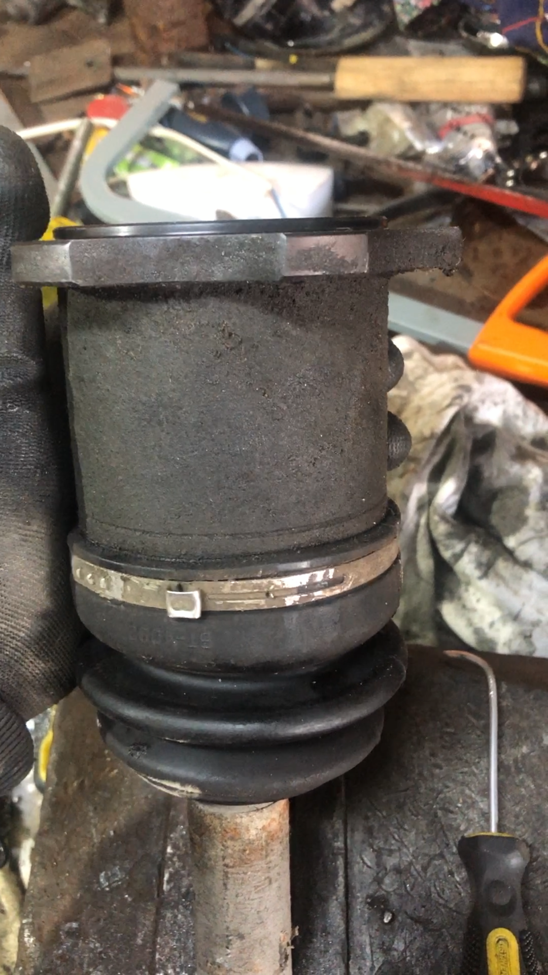

Сообщение direkt.m » 13 сен 2021, 17:34
Товарищи прошу помощи!! Вообщем Passat b6 2.0 tdi bkp, dsg6, развалился внутренний шрус, когда разобрал привод, оказалось что у меня трипод на 26 зубов, ни в магазинах, ни по каталогам ни где не могу найти трипод (шрус в сборе) на 26 зубов, есть 28, 33, 34.... возможно что прошлый хозяин поставил привод от какой то другой машины. Кто знает на каких машинах стоял трипод на 26 зубов? шрус на болтах.

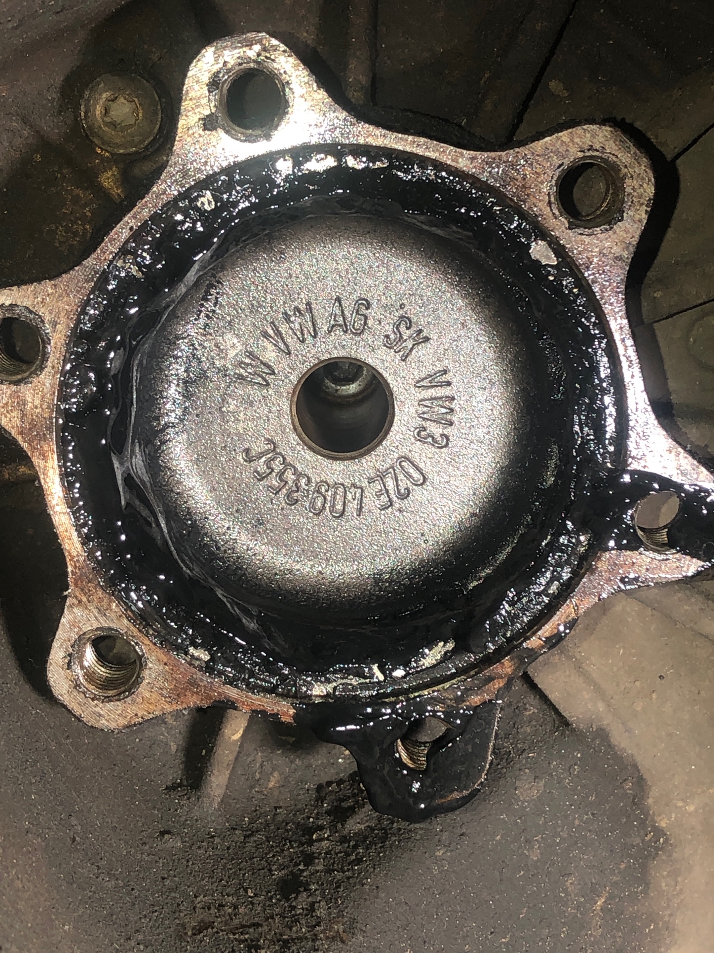

Сообщение Myca » 13 сен 2021, 23:48
Так вон же его номер написан на стакане трипода

Re: Замена внутреннего шруса (Трипойда)
Сообщение direkt.m » 14 сен 2021, 13:23
эфлянец на кпп, а не стакан
