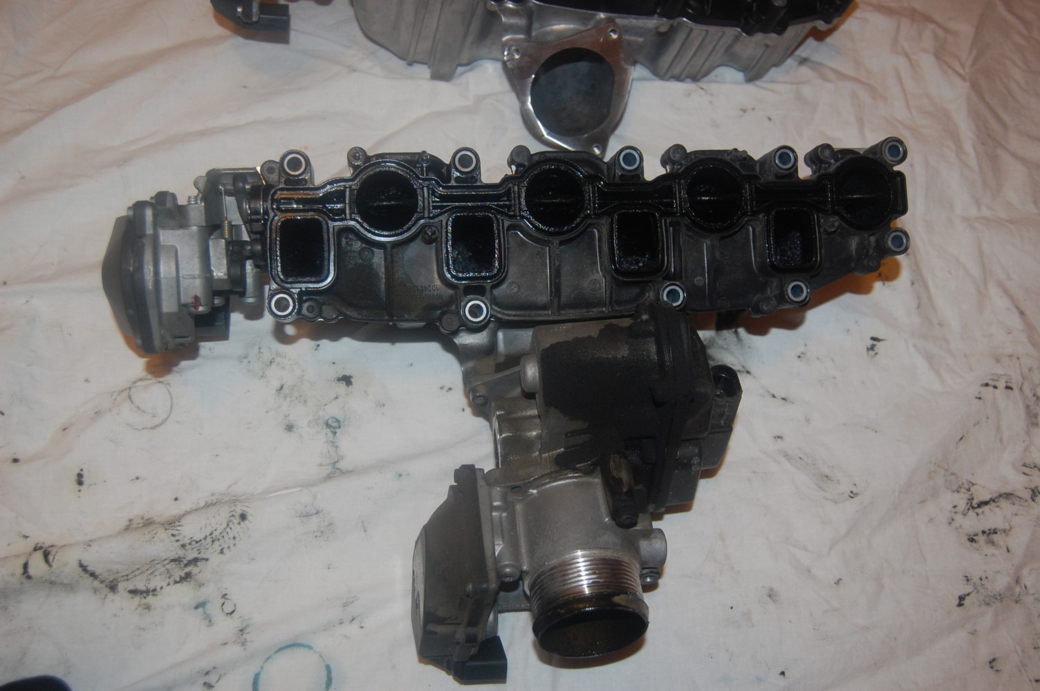

Проштудировав форум ничего кроме чистки не нашел. Дилеры говорят однозначно- замена впускного коллектора (03L 129 711 E) а он собака 13 рублей стоит. Недели две думал- заказал, но пообещал себе разобраться в чем дело. Перед тем как заказать снял сам привод-разобрал- все шестерни в порядке, проверил двигатель-гуд, покрутил заслонки- все ок.
Старый коллектор

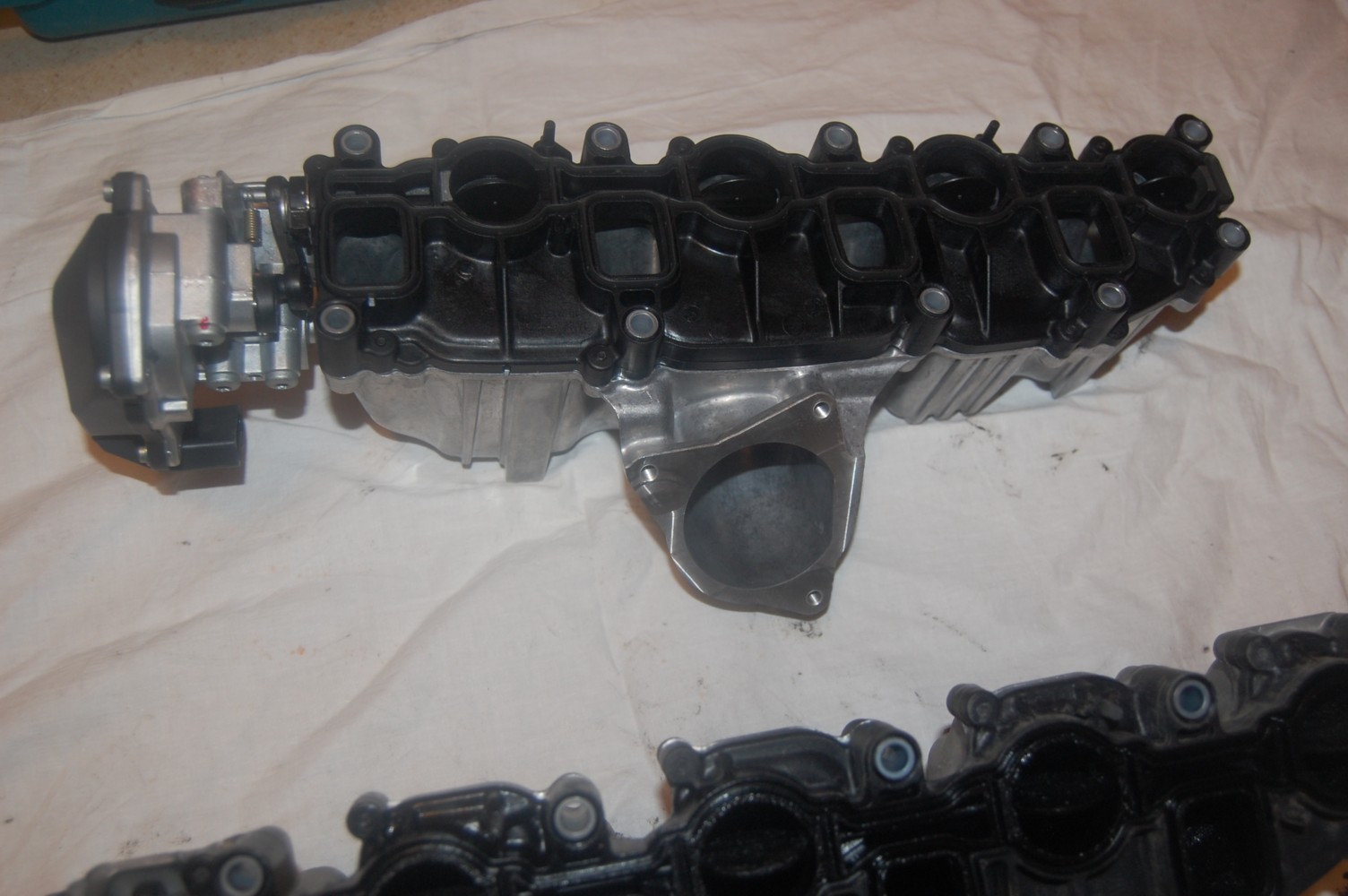

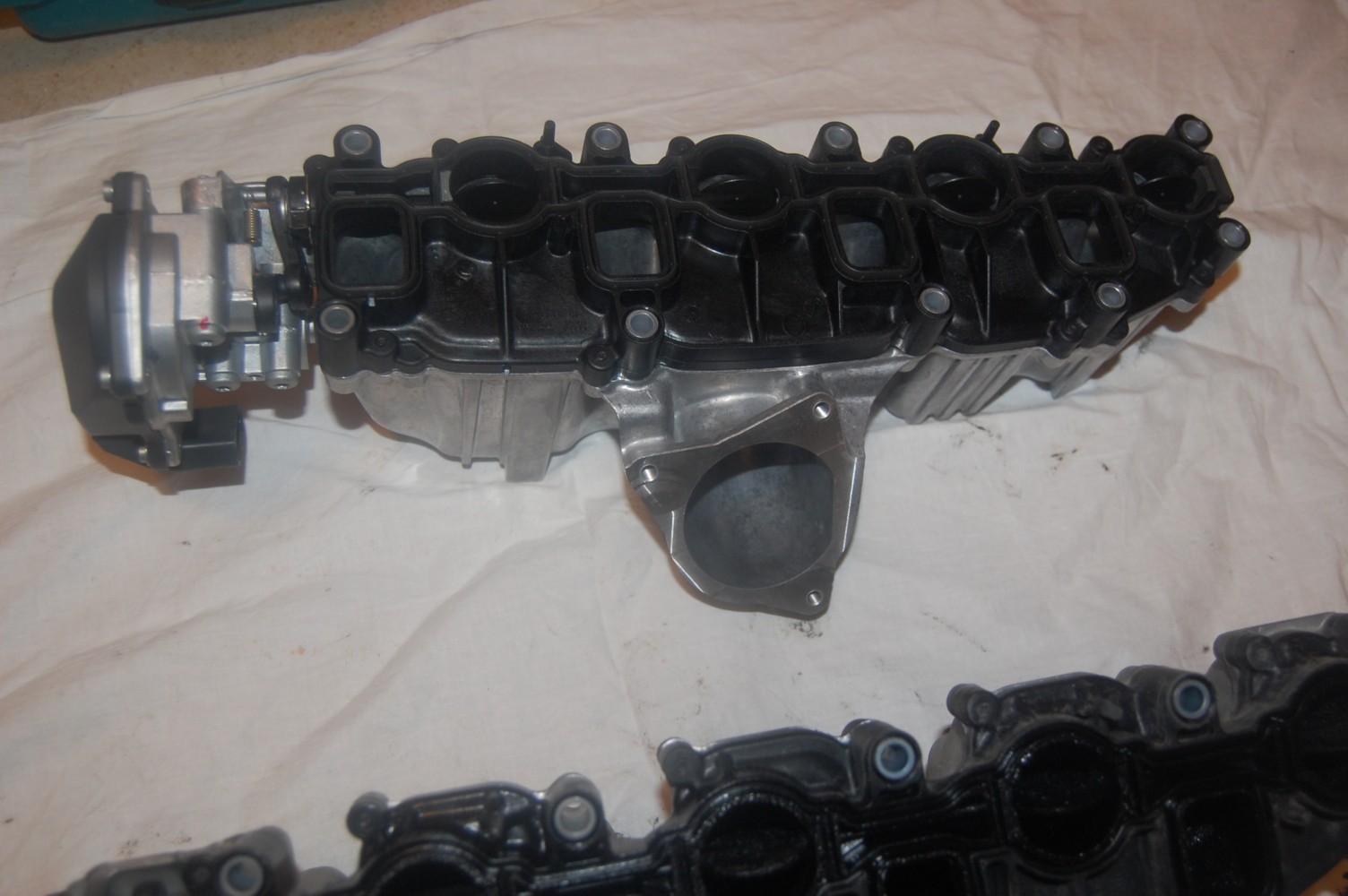

Пришел коллектор, снял свой и начал сравнивать.
Новый коллектор

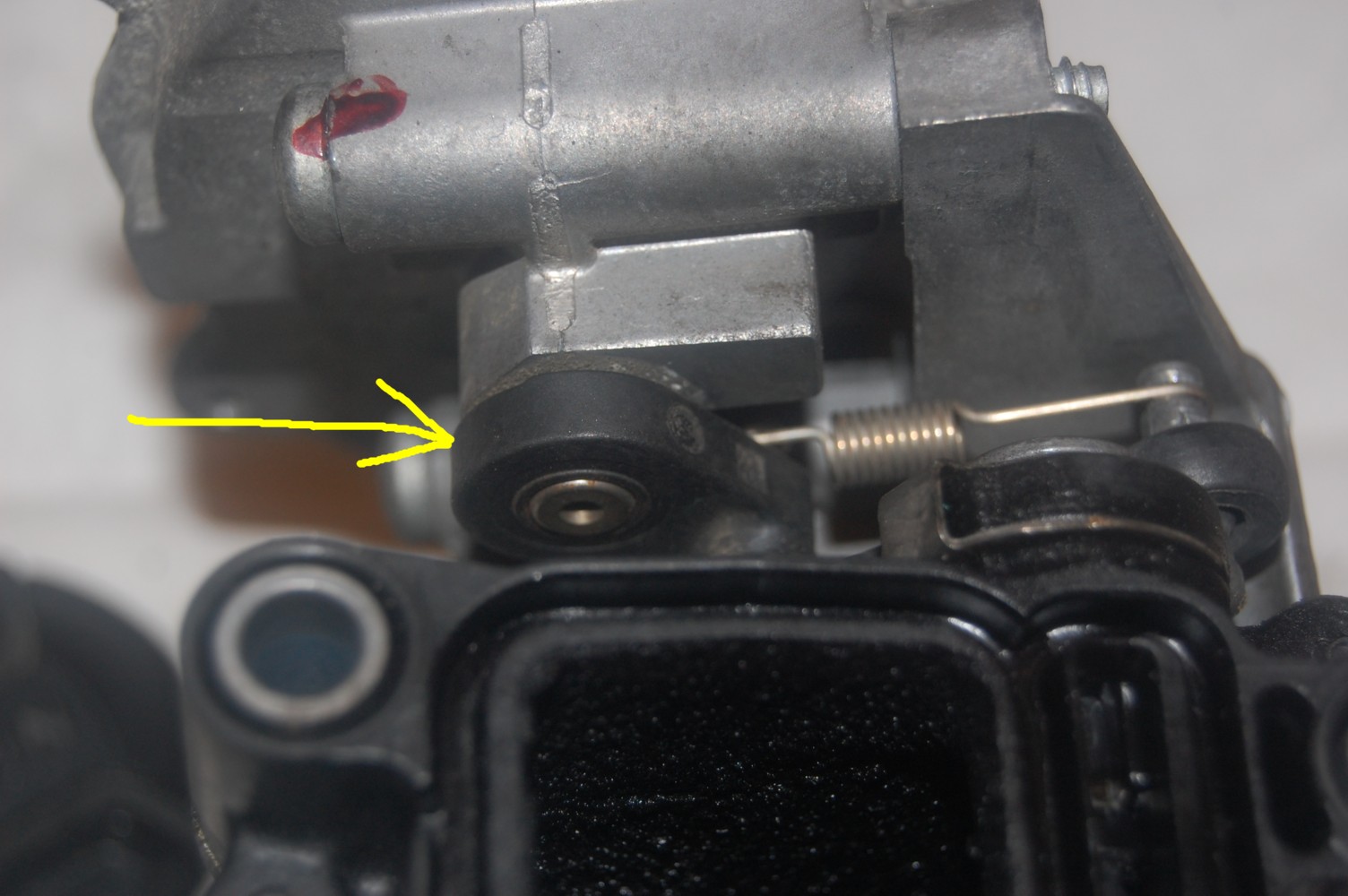

Первое, на что сразу обратил внимание- в новом коллекторе возвратная пружина в приводе была ощутимо слабее (работают фрицы над ошибками :D ).

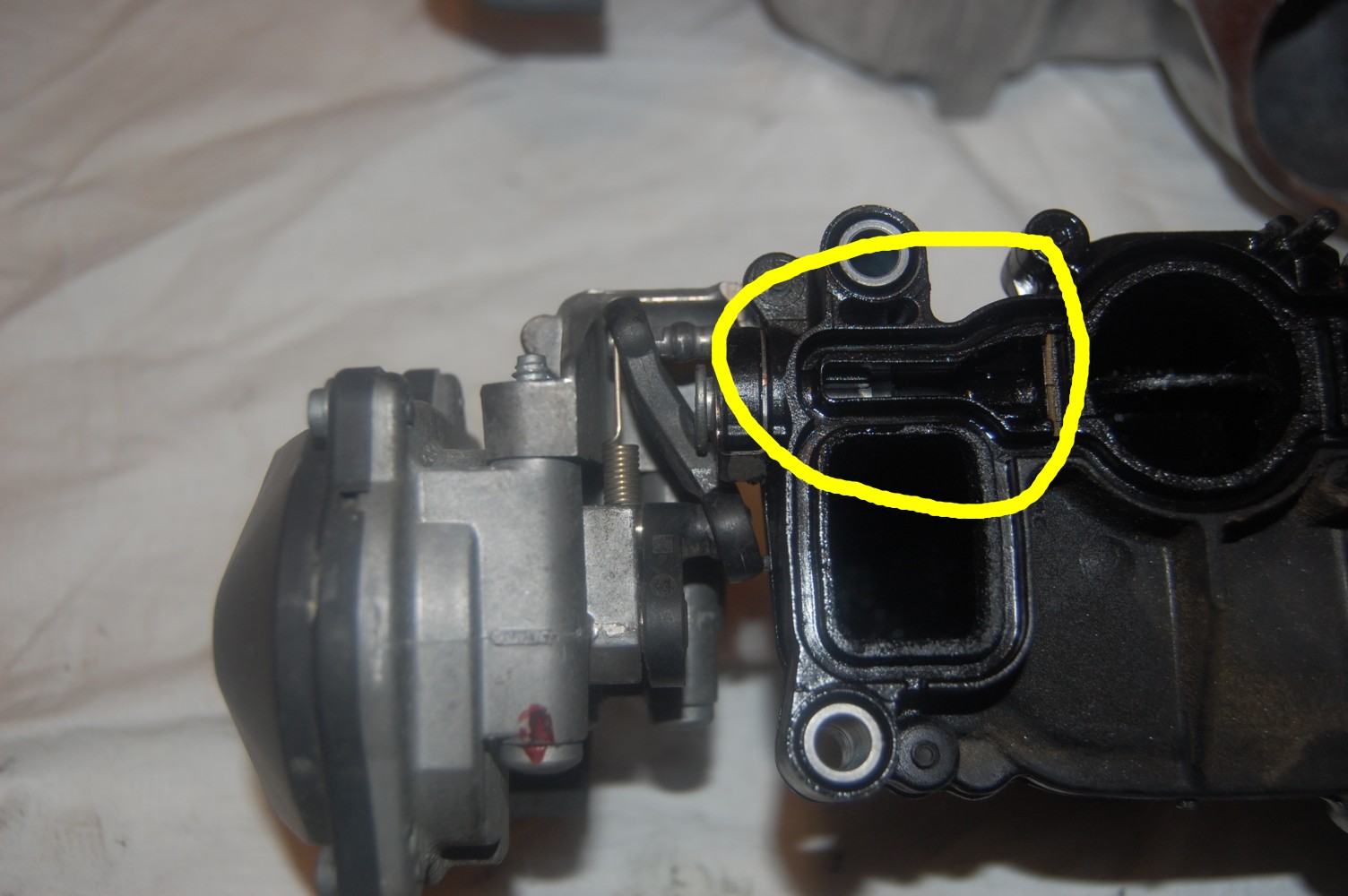

И еще одна еле заметная деталь- в моем коллекторе заслонки как будто чуть переоткрыты. Присмотрелся- так и есть из-за мощной обратной пружины подразбились ограничители на оси заслонок.
Стопор на оси

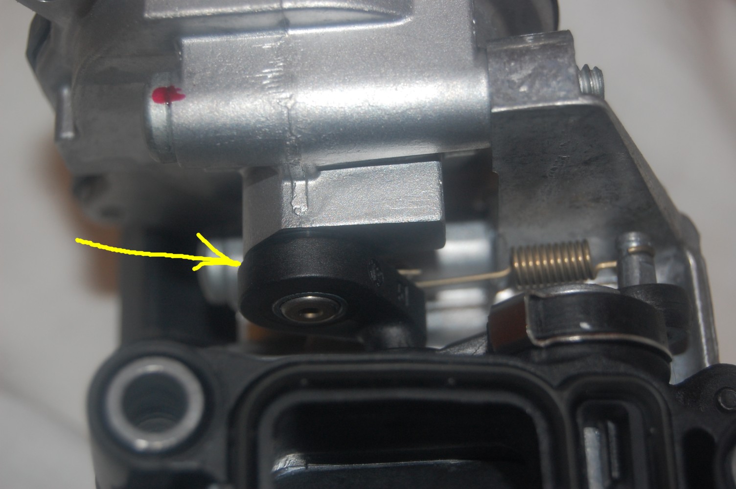

Рычаг привода старый (крайнее положение)
Рычаг привода нов

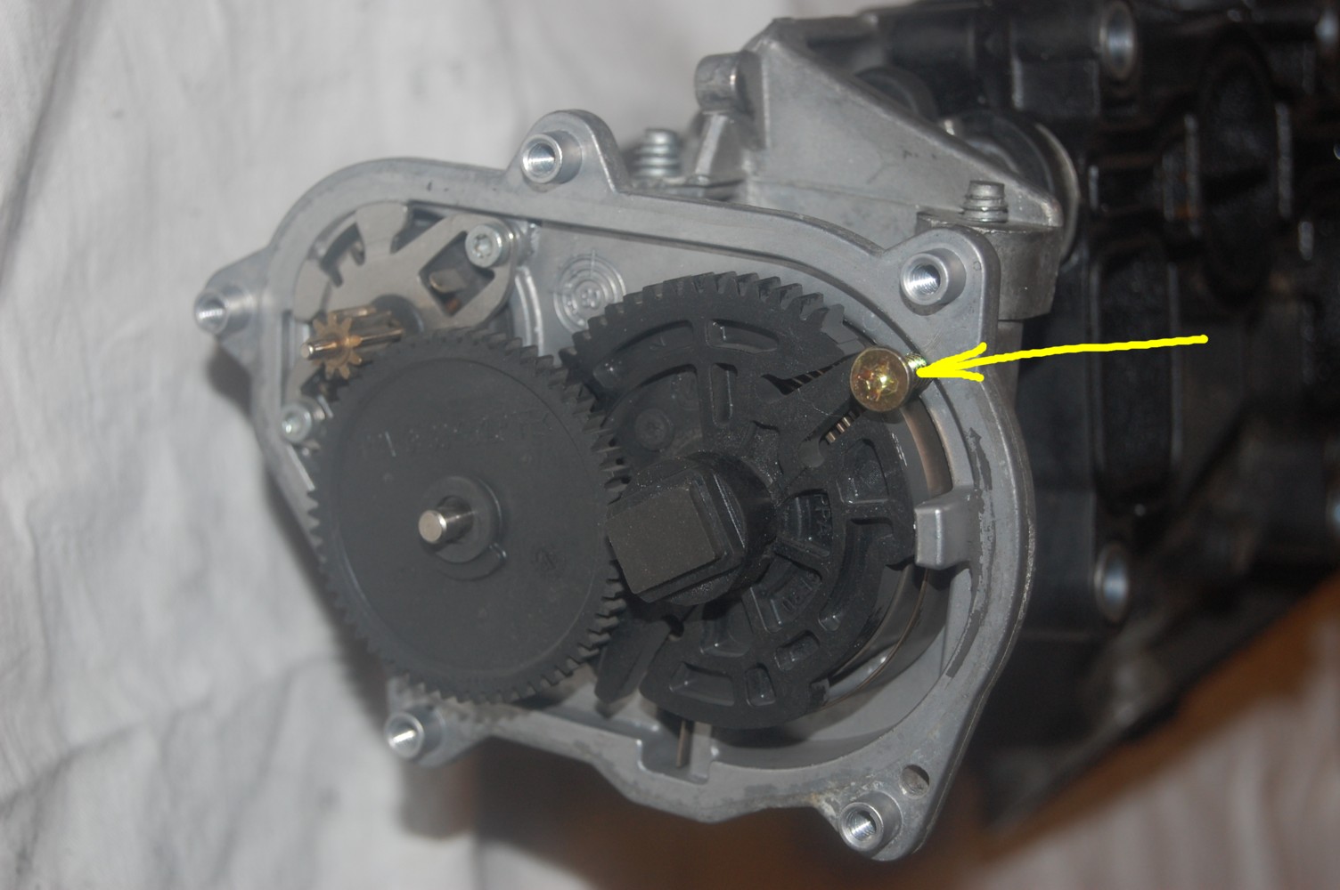

От этого рычаг привода-датчика- поворачивается дальше заданного на несколько градусов, а комп во время тестирования получает недостоверный сигнал :( И светит в глаз чеком, гад :evil:
Решение пришло очень простое- поставить ограничитель внутри привода. Я просверлил отверстие в месте, где должен останавливаться привод, чтобы заслонки были открыты, и закрутил туда винтик.
Ноу-хау
Подключил, проверил- все ОК :D Мои догадки оказались верны :D

Но это катит тока для тех у кого механика цела. Надеюсь кому поможет. :)

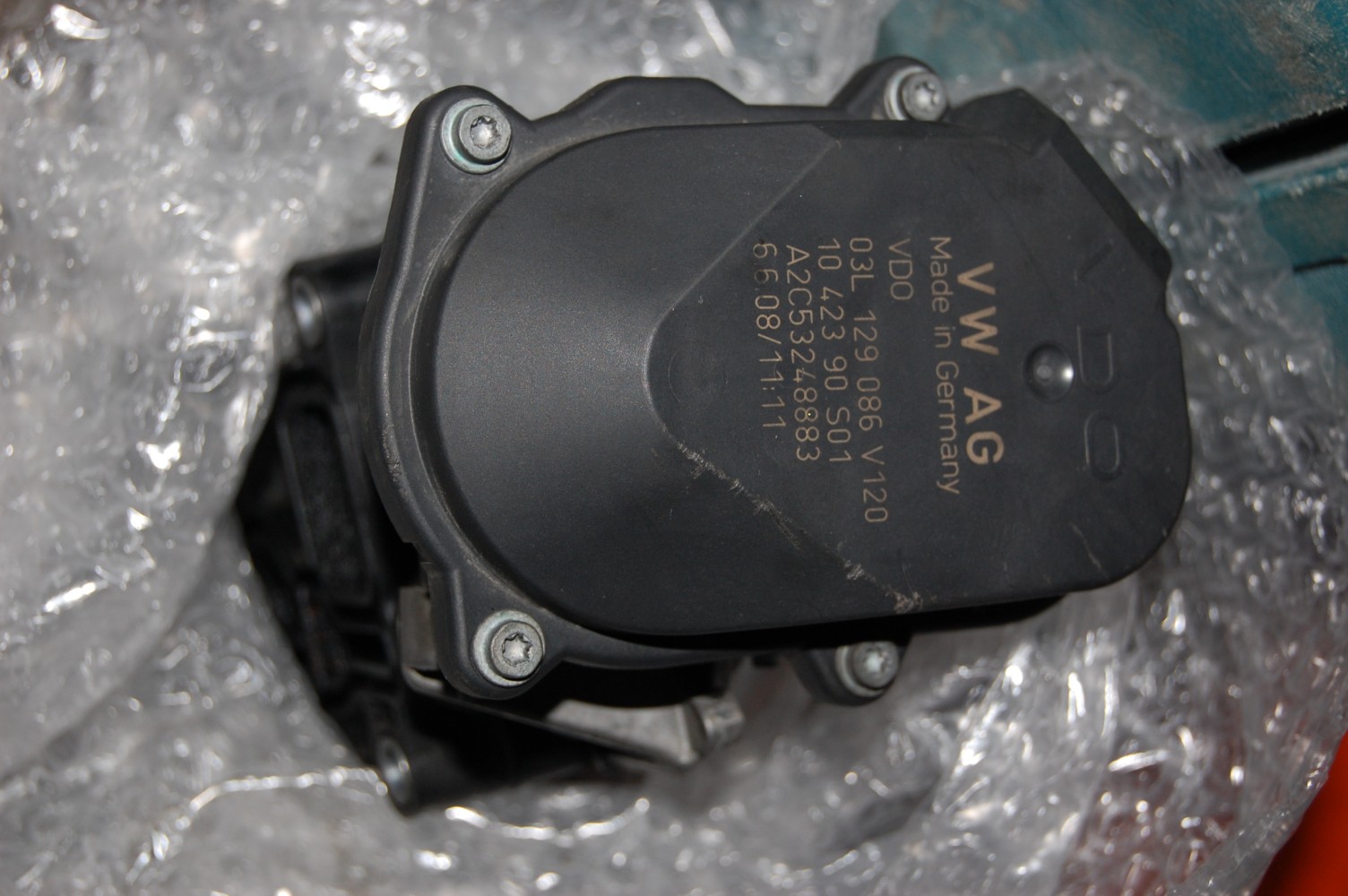

Мой мотор в подписи. Подходит для всего семейства CBA. Проблемы явно в поведении авто не было, просто горел чек. По ощущению хуже тянула на высоких оборотах. Фото крышки
Крышка привода с датчиком.

Нечего там бояться- открутил три болта с привода. Аккуратно отверткой скинул тягу с рычага и пружинку. Проверил как шевелится ось заслонок, если все ок и нет желания чистить коллектор, то далее по фото ставишь стопор. ;)
