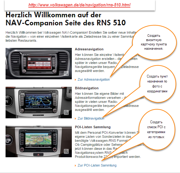

Идем на сайт горячо любимого volkswagen http://www.volkswagen.de/de/navigation/rns-510.html
web адрес поменялся http://webspecial.volkswagen.de/infotainment/ru/ru/radionav-start/RNS-510.html#tab3
http://rollout.volkswagen.de/content/de/brand/de/navigation/rns-510.html
На открывшейся страничке увидим, что нам предлагает фирма.

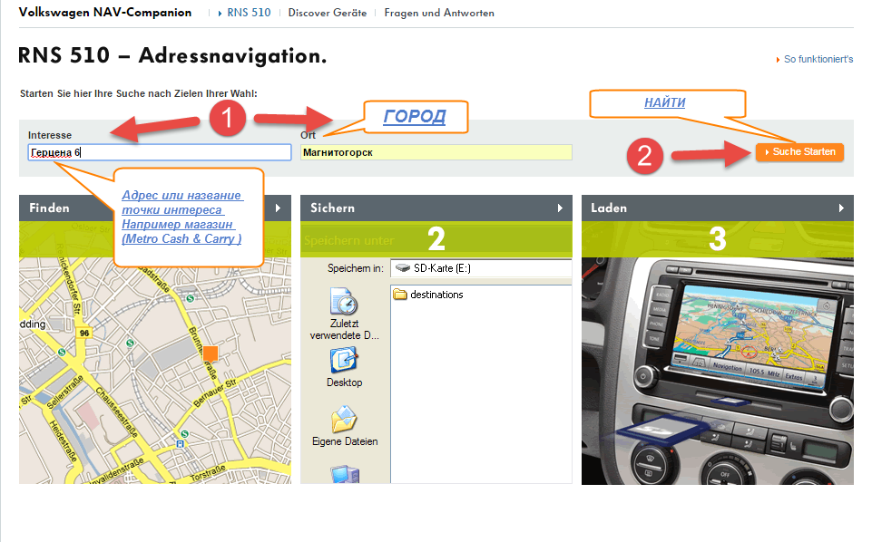

Zur AdressNavigation
- Создание точки интереса в формате визитной карточки .vcf
Смело жмем кнопку Zur AdressNavigation и переходим к следующему этапу.

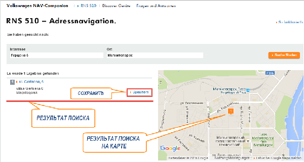

Ввод данных интересующего нас объекта
Interese Вводим сюда или конкретный адрес или имя собственное объекта. Например: Третьяковская галерея, Супермаркет Лента и т.д.
Ort Вводим название города
После ввода данных нажимаем кнопочку Suchen Starten - начать поиск.

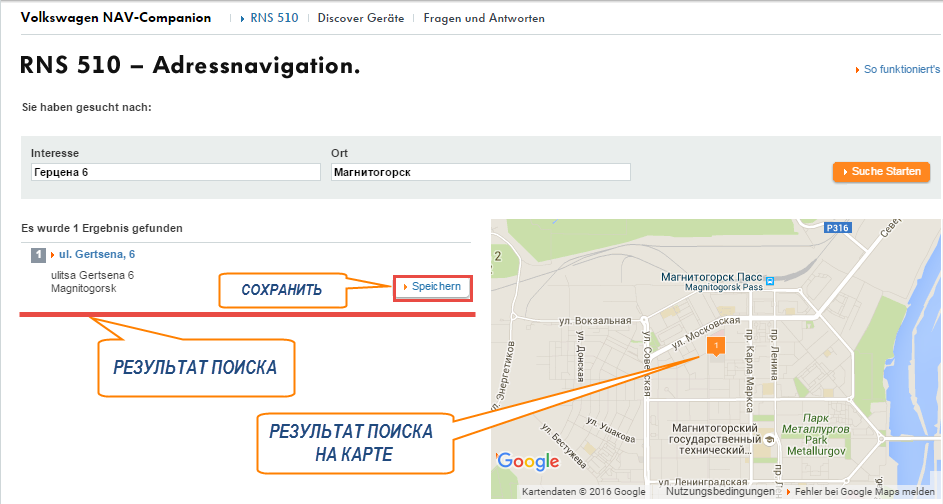

Результат поиска

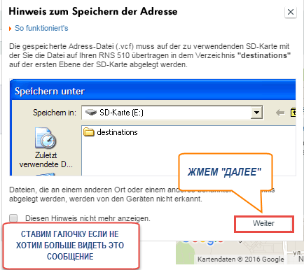

Жамкаем кнопочку Speichern - Сохранить
и получаем следующее окошко.
Выставляем галочку чтобы больше оно не появлялось, и жмем кнопку Weiter - Далее

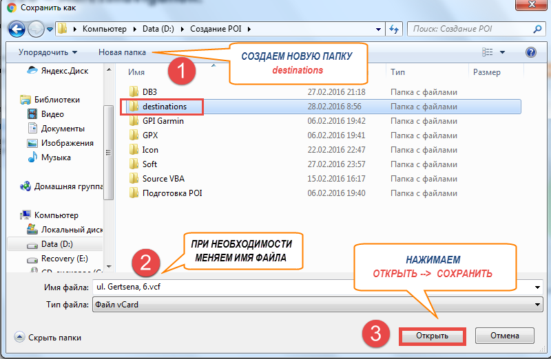

После нажатия кнопки Weiter появится диалог выбора папки куда сохранить и можно будет поменять имя файла. Так как данный сервис наверняка работает через Google, то результат найденного адреса будет на транслите, несмотря на то, что в поля поиска мы вбивали все данные на русском языке.

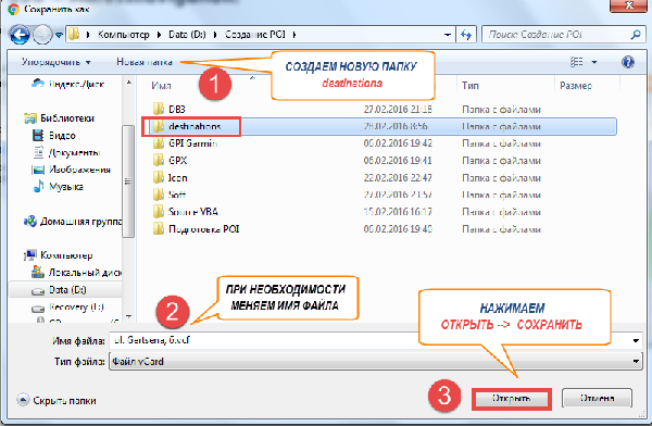

1. Создаем новую папку в любом удобном для нас месте destinations
2. При необходимости меняем имя файла (вместо латиницы набираем кириллицей)
3. Жмет Открыть - Сохранить

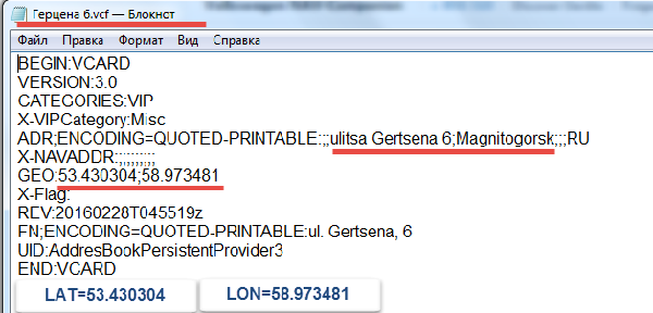

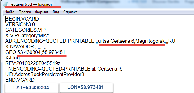

При желании посмотреть что же получилось внутри нашего файлика *.vcf , открываем его блокнотом и видим следующую картину.
Совет: не надо ничего менять внутри файла, иначе будут проблемы с отображением на экране.

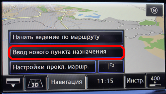

Следующим этапом копируем нашу папку destinations в корень SD-карты и несем ее в машину.
Включаем магнитолу, вставляем карточку, ждем пока загрузятся все системы RNS, жмем аппаратную кнопку Map -> Навигация - > Ввод нового пункта назначения

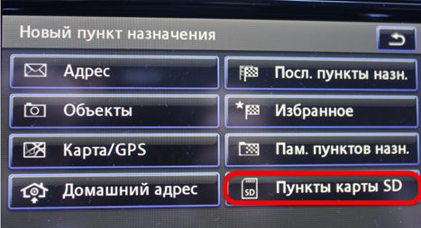

Если все сделано правильно и нет ошибок в слове destinations, мы должны увидеть что стал активным пункт меню Пункты карты SD

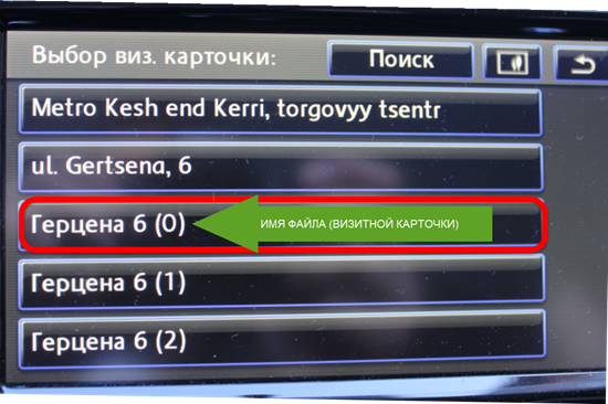

Для понимания что мы видим на экране, я создал одну точку , скопировал ее с разными названиями и в разных файликах заменял латиницу на кириллицу
Отображение на экране визитных карточек
На этом экране отображаются имена файлов визитных карточек и нет никаких проблем с отображением русского языка.
Но при выборе пункта назначения, мы увидим нашу цель на латинице.

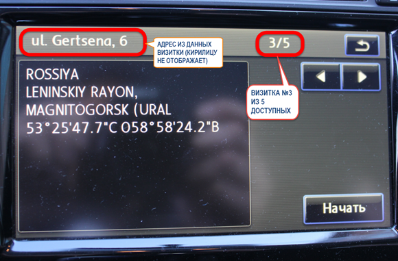

Отображение деталей визитной карточки при выборе пункта назначения
Как видно из фото, в заголовке отображается адрес, который берется из данных визитки. При простой замене латиницы на кириллицу, вместо названия улицы появились вопросительные знаки. Вполне возможно , что при сохранении надо было бы просто поиграться кодировками, но сразу не догадался, а сейчас лень.
Страну, район города и регион RNS подставила сама.

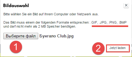

Bildnavigation
выбор пункта назначение по фото на экране RNS510
________________________________________________________________
Прежде чем выбирать данный пункт, необходимы небольшие подготовительные работы.
Перво наперво необходимо найти фото интересующего нас объекта ( либо в интернете , либо с фотоаппарата\смартфона ) и сохранить эти фото в какой либо папочке на компьютере.
Требования к фото : наше фото должно быть в формате GIF JPG PNG BMP и размер файла не должен превышать 2 МБайта
После того как мы нашли все интересующие нас фото переходим к процедурам:
1 жмем кнопку Bildnavigation
жмем кнопку Выбрать файл и через диалог выбора файла найти наше фото.
2 После того, как мы увидим имя нашего файла рядом с кнопкой выбора -> Жмем кнопку Jetzt laden

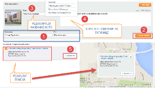

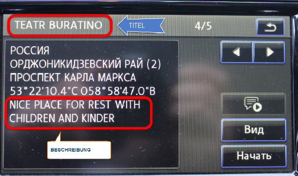

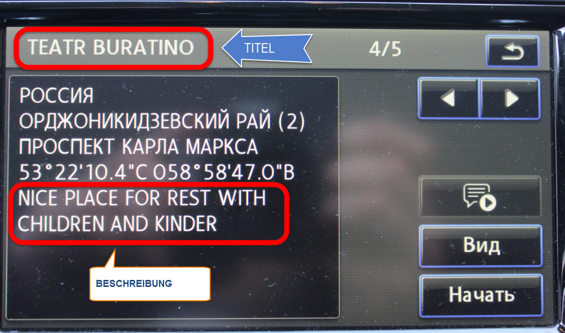

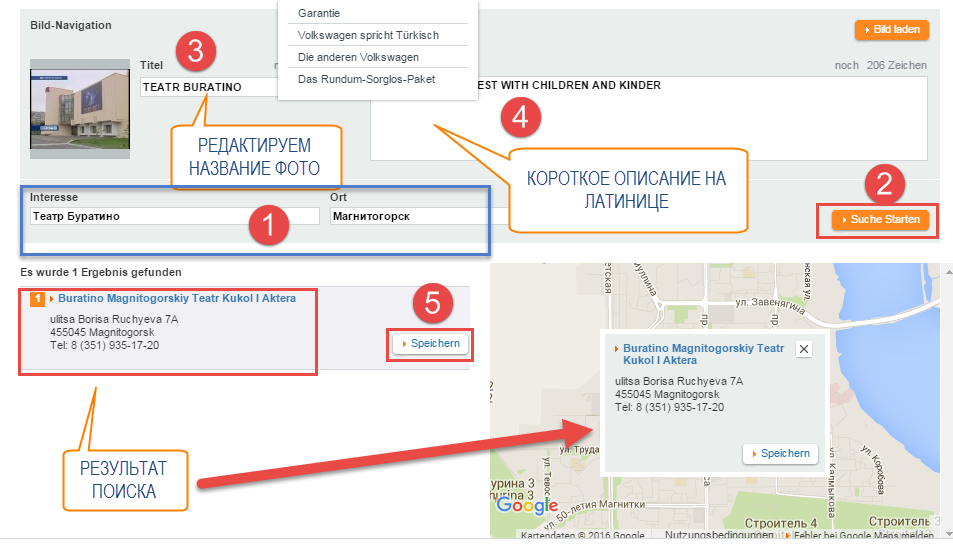

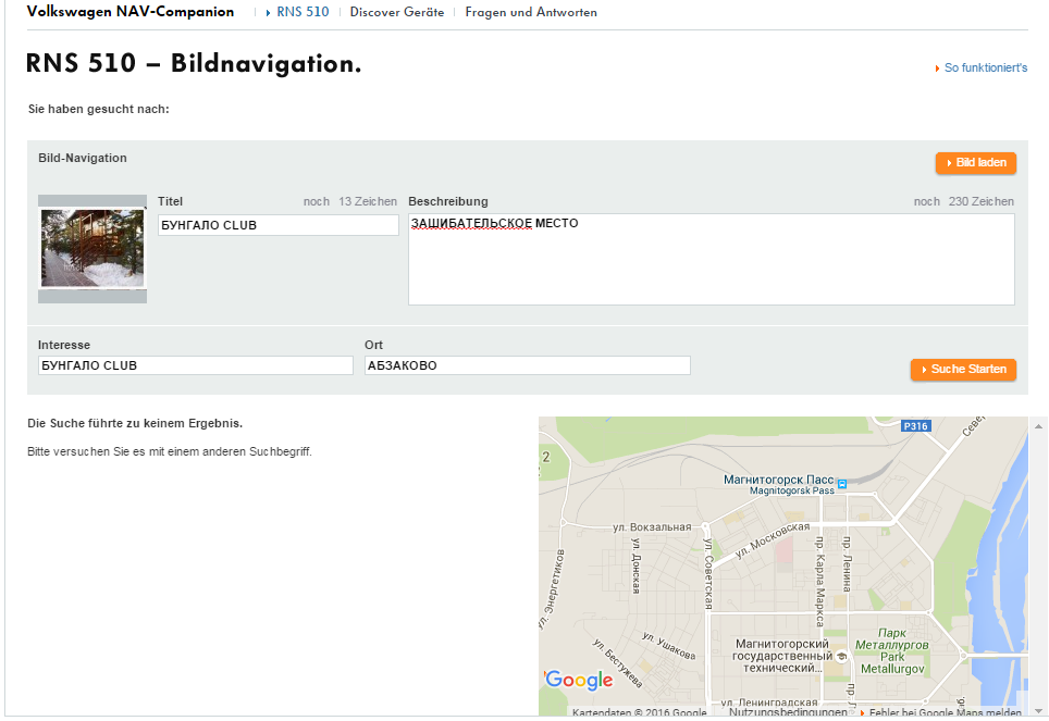

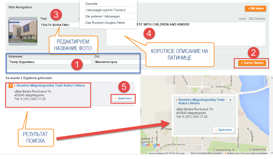

Поле Titel -Название пункта назначения. Писать латиницей
Поле Beschreibung - описание. Делать только латиницей. Иначе читаться не будет.
Поле Interesse - как и в предыдущем примере либо адрес либо имя собственное точки интереса
Поле Ort - как и в предыдущем примере Город
После того как все данные заполнены , жмем кнопочку Suche Starten
____________________________________________________________________________________

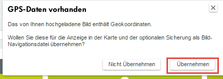

Если google не сможет найти нашу точку интереса, значит поле Interesse заполнено не корректно и продолжения не будет. Надо изменить запрос и добиваться чтобы гугль нашел таки наш адрес.
Приведу другой принтскрин на котором система удачно нашла точку.
Если адрес найден, то появится : Краткое инфо о точке интереса, место на карте будет обозначено и появится кнопоча Speichern -Сохранить.

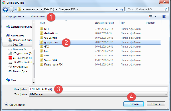

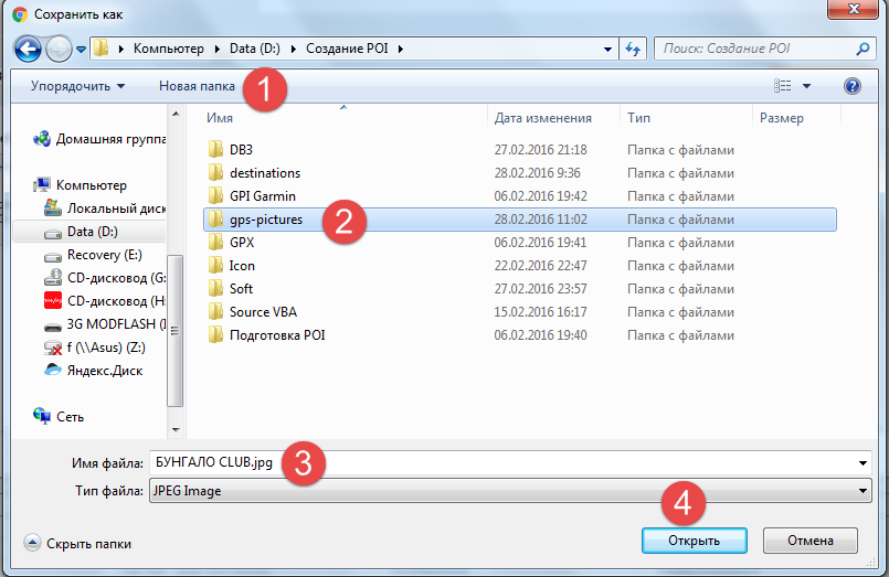

жмем кнопку Speichern сохранить и переходим в диалог сохранения файла
1 Жмем кнопку Новая папка
2 Создаем в удобном для нас месте папку gps-pictures -написание изменять нельзя
3 Проверяем имя файла (только латиница должна быть) для исключения проблем с отображением на экране.
4 Открыть -> Сохранить файл
После этого, копируем нашу папку gps-pictures в корень SD карты и идем в машину.

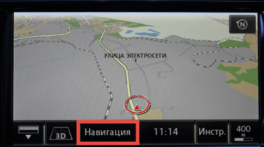

Включаем магнитолу , вставляем карту памяти, ждем пока загрузится операционная система.
кнопка Map -> Навигация - > Новый пункт назначения
Если нет ошибок в названии папки gps-pictures , то станет активным пункт меню Пункты карты SD]

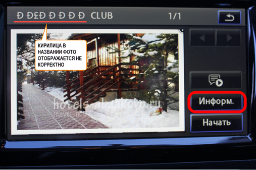

Я закинул в папку gps-pictures две фото которые прогнал через сайт, и те же самые фотографии но без обработки через сайт.
В итоге, те что были обработаны, нормально отображаются в режиме превью, не обработанные - не отображаются. Хотя , если ткнуть в них пальцем , то появится картинка во весь экран. Размер в пикселях всех фото делал одинаковым.

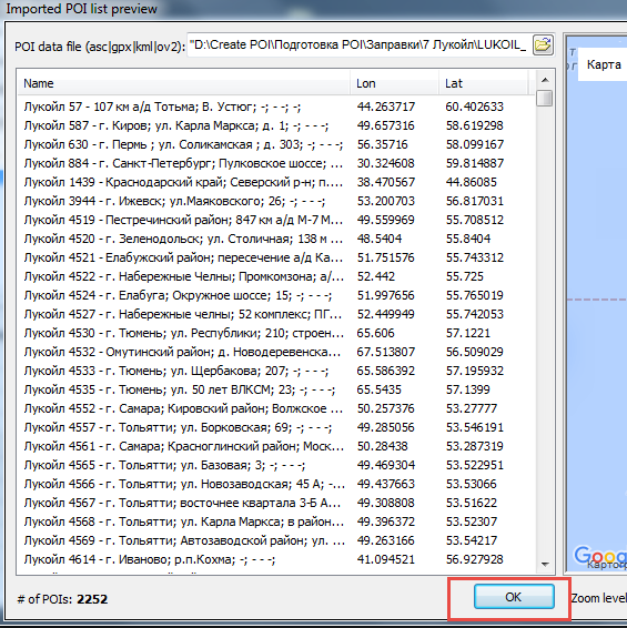

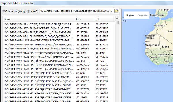

Это XML-файлы. XML - универсальный формат файла для обмена данными, не только между различными системами навигации но и во многих других отраслях.
Поэтому если хочется посмотреть что и какие данные содержатся внутри файла, можно просто поменять расширение на xml и открыть через любой internet browser.

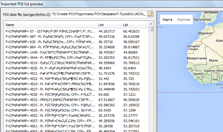

Чтобы корректно отображалась кириллица на экране RNS после импорта данных, кодировка файлов может быть: Unicode, UTF8
Если после импорта файлов мы все таки увидим на экране кракозябры вместо кириллицы, значит исходная кодировка была не Юникод. Тогда просто открываем блокнотом наш файл данных и делаем сохранить как выбирая при этом нужную кодировку.

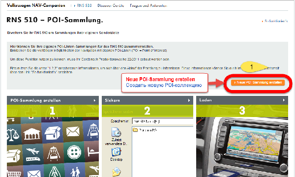

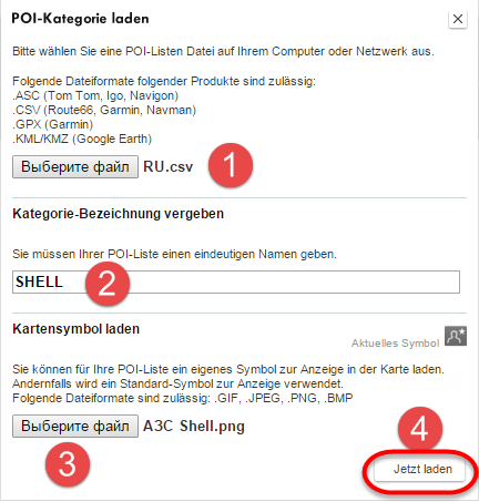

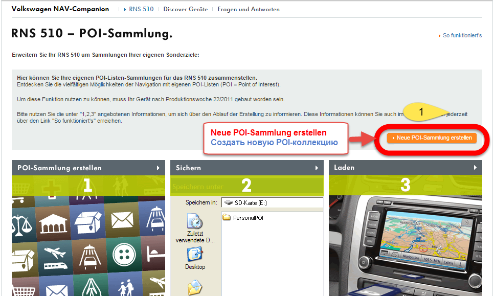

Итак, жмем кнопочку Zur POI-Listen Sammlung
жмем кнопочку Neue POI-Sammlung erstellen
и попадаем на экран выбора данных.
1 Выбираем наш заранее скачанный или приготовленный вручную файл
2 Вбиваем название категории. Под этой категорией мы потом будем искать наши точки POI на RNS
3 Выбираем наш заранее приготовленный логотип (рисунок) категории
4 Jetst Laden - жмем загрузить

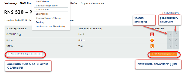

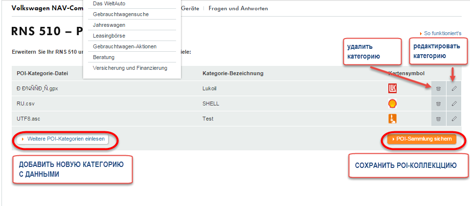

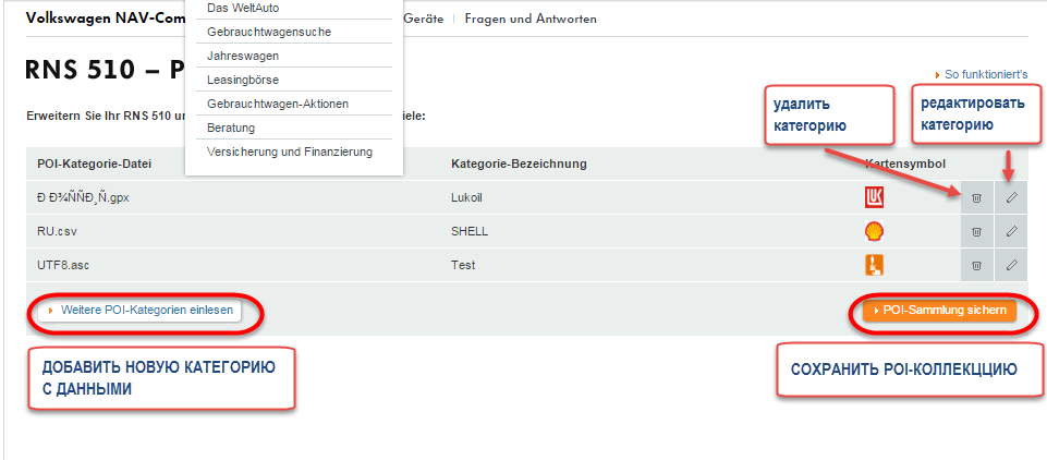

После загрузки файла попадаем на следующий экран
На этом экране мы имеем возможность
Weitere POI-kategorien einlesen - Добавить новую категорию в коллекцию. При нажатии кнопочки мы вернемся на предыдущий экран для выбора данных ( файла данных, рисунок категории и имя категории)
А также есть возможность удалить категорию или отредактировать данные (выбрать другой файл, дать другое название категории, изменить рисунок категории)
POI-Sammlung sichern - Сохранить коллекцию

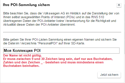

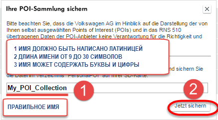

если имя коллекции будет неправильное, появится сообщение
Надо просто изменить имя коллекции в соответствии с правилами:
1 Только латиница в имени ( на кириллицу мы поменяем потом )
2 Длина имени должна быть от 9 до 30 символов
3 В имени могут содержаться только буквы и цифры. При чем, имя не может состоять из одних только цифр ( например 123456789 - это неправильное имя )
Итак..меняем имя в соответствии с правилами и жмем кнопку Jetst Sichern

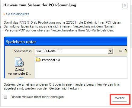

Появляется следующее окошко.
Ставим галочку если мы больше не хотим видеть данную подсказку и жмем кнопку Weiter - Далее
______________________________________________________________________________________

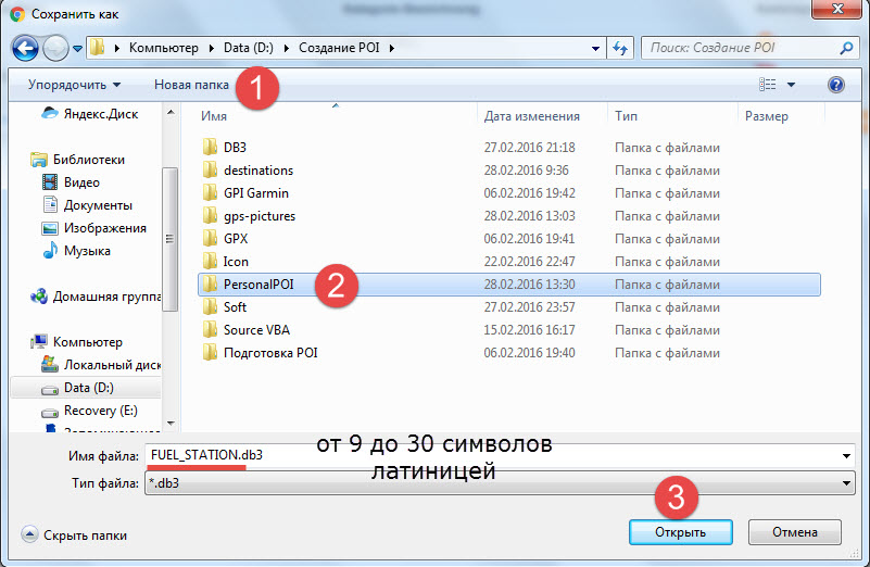

И попадаем уже в диалог сохранения коллекции на диск
1 Кликаем Новая папка и создаем новую папку с именем
2 PersonalPOI
3 При необходимости меняем имя нашей коллекции
4 ЖМем Открыть -> Сохранить
Наша коллекция готова. Копируем в корень нашей SD карты папку PersonalPOI, тащим в машину и импортируем данные.

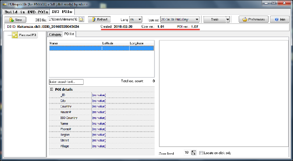

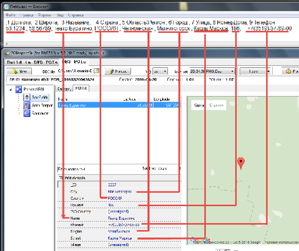

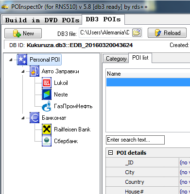

-Создание POI в формате *.db3 при помощи оффлайн программы
POIinspect0r v5.8
-Содержание полей данных в базе данных *.db3
-Где брать актуальные исходные файлы и в каких форматах

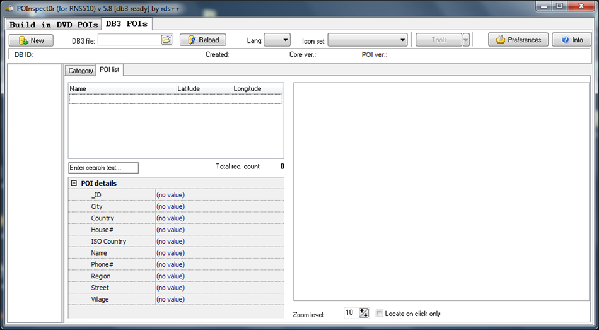

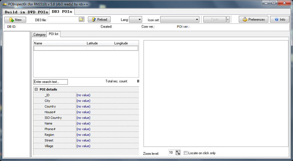

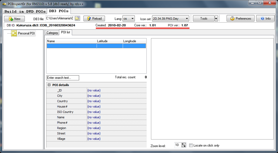

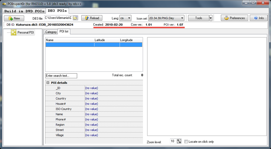

Сначала запускаем POInspect0r.
Мы можем выбрать или создание новой базы данных или редактировать уже существующую.
Прежде чем создавать новую базу данных, для нашего удобства надо указать путь к папке с нашими иконками категорий.

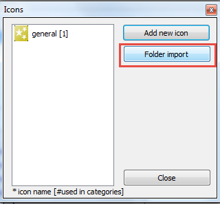

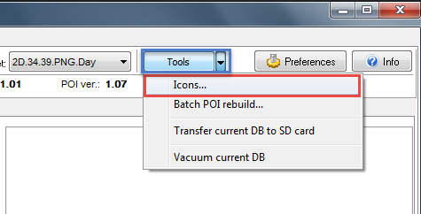

В строке с командами выбираем Tools - > Icons - Folder Import
и указываем путь к нашей папке с набором иконок. Импорт иконок занимает относительно продолжительное время. В зависимости от их количества. Если Иконок штук 50-100 импорт может занять минут 5.
Теперь нажимаем New в верхнем левом углу экрана и в появившемся окне вводим имя нашей коллекции POI. Пусть в нашем примере это будет Kukuruza ( а варум бы и нихт - как говорят немцы)
По нажатию кнопки Ok будет создана новая база данных с нашим именем Kukuruza с одной категорией PersonalPOI в директории POInspect0r

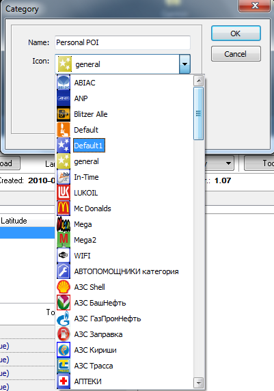

Для изменения имени этой категории или иконки, просто кликнуть на ней правой кнопкой мышки и из контекстного меню выбрать Edit category
Здесь мы можем изменить имя нашей категории и иконку относящуюся к этой категории. Иконки теперь выбираются из списка, так как мы предусмотрительно с импортировали их.

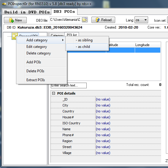

Теперь мы хотим создать в главной категории подкатегории ( as child). Клик правой кнопкой на главной категории и выбрать Add Category - >As Child.
Если мы хотим добавить категорию на верхнем уровне, выбираем Add Category->As Sibling
Контекстное меню по правой кнопке
Создаем наше дерево категорий с требуемыми именами и привязываем к ним иконки.
Лучше всего заранее продумать структуру нашей коллекции, создать дерево целиком не добавляя точки POI.
Слева, в окне дерева категорий, можно мышкой перетаскивать категорию из папки в папку или можно поменять уровень категории ( технология drag and drop ). Для перемещения не корневой категории в корень , нужно мышкой перетащить данную категорию на белое поле снизу.
Для удаления категории, сначала нужно удалить все точки POI из этой категории.

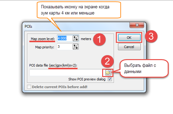

Клик правой кнопкой на категорию и выбрать Add POI.
Появится всплывающее окно.
Map zoom level 4000 метров означает что иконка будет отображаться на экране если зум карты выбран 4 км или меньше
Остальные поля оставляем как есть, без изменения

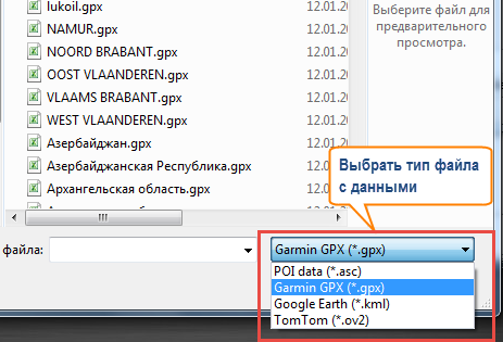

Поддерживаемые форматы : ASC, GPX , KML , OV2
Снизу справа выбираем соответствующий тип файла, который требуется импортировать. Выбираем файл .gpx скачанный с просторов инета , нажимаем OK
Импортируем наш файл лукойла

Оказывается GPX бывают разные, что конкретно надо "инспектору" в этом случае честно говоря так и не понял. Данный файл прекрасно открывается любым интернет браузером , а также блокнотом, все данные читаются. Смена типа декодирования в меню Preference не принесла никакого результата.
Ну раз такое дело, был написан макрос на VBA для последовательной конвертации: GPX - > Excel - > ASC. Причем , сохранение в ASC сделано сразу в UTF-8.

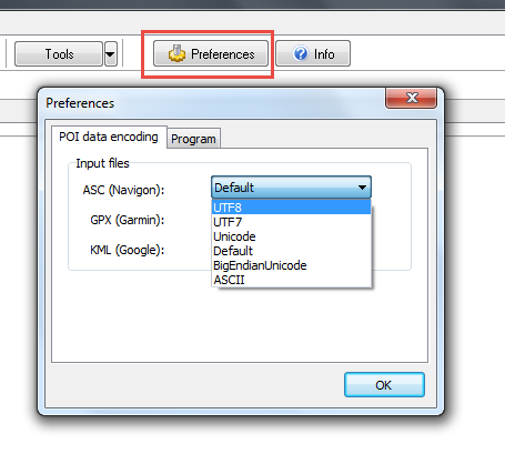

Я знаю что мой исходный файл с данными сделан в кодировке UTF-8 , но в меню Preference я забыл выбрать данную кодировку, в результате получил:
...йоптихумать №2
идем в меню Preference и выбираем UTF-8
еще раз импортируем файл. Теперь у нас все красиво и хорошо. Жмем Ок. И повторяем процедуру импорта файлов данных для всех наших категорий

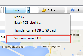

После заполнения данными всех категорий выбираем в меню Tools->Vacuum Current DB. Это скомпилирует наш проект.

Итак, по умолчанию наша коллекция находится в директории POInspect0r
Создаем на карте памяти в корневой директории папку PersonalPOI
Находим наш файл Kukuruza.db3 в корневой директории папки с программой и копируем на SD карту в папку PersonalPOI .
Можно переместить нашу коллекцию в другое удобное место, просто после запуска программы необходимо указать путь к нашей коллекции и нажать кнопку Reload

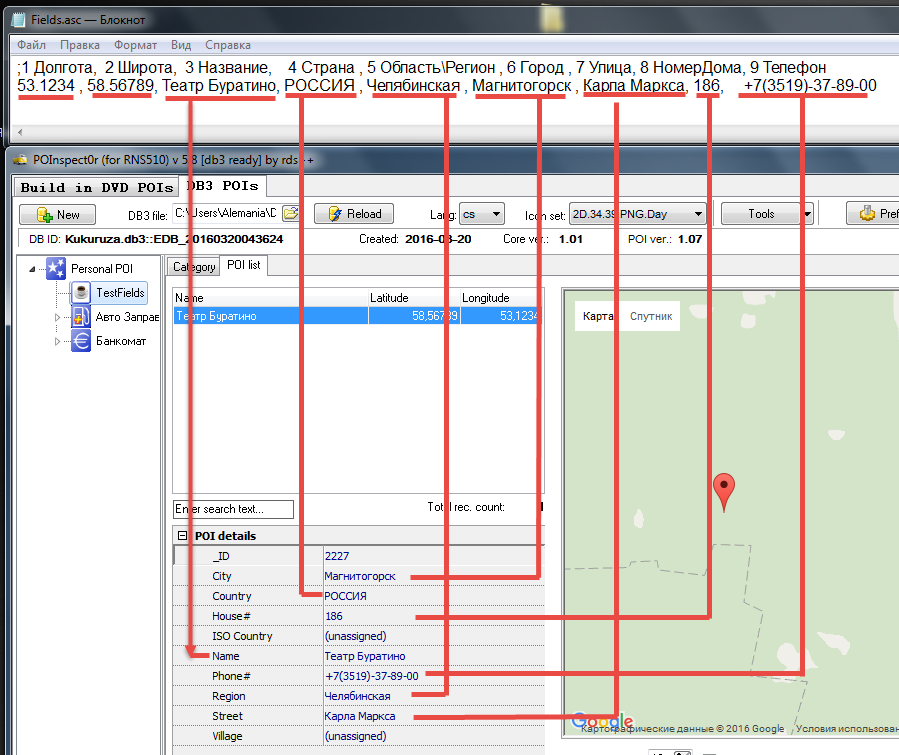

Формат файла ASC
в файле с расширением asc поддерживается 9 полей разделенных запятой
; Поле 1, Поле 2, Поле 3, Поле 4, Поле 5, Поле 6, Поле 7, Поле 8, Поле 9
Долгота, Широта, Название Точки, Страна, Область\Регион, Город, Улица, НомерДома, Телефон
Символы в начале строки: Запятая [,] - Кавычки [ " ] - Точка с запятой [ ; ] обозначают строку комментария. При импорте данная строка игнорируется.
Для примера создал в блокноте одну точку и сохранил с расширением asc в кодировке utf-8 , а затем импортировал в базу данных
Как правило, импорт данных производится из уже готовых наборов которые содержат только три поля : Долгота, Широта, Название.
В принципе больше ничего и не надо.
Даже если ухитриться и заполнить все поля по раздельности в файле исходных данных, то на экране нашей волшебной магнитолы мы увидим только Название (Имя) нашей точки и ее координаты. Поэтому нет никакого смысла стараться заполнить все возможные поля.
