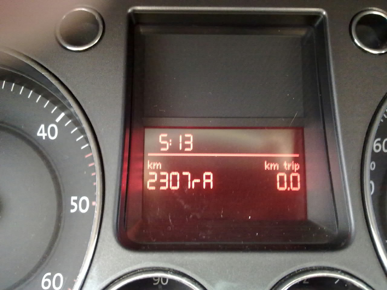

накосячил с приборкой,помогите.
Сообщение Андреичь » 24 мар 2012, 09:25
парни!помогите!привезли
шнур китайский
11-10.полазил по прогр
амме,и теперь за место пробе
га вот что.как вернуть назад
пробег?помогите,может как то приборку адаптировать?
прошу помощи! не могу загрузить
фото.написано за место
пробега 2308гА , цифры
иногда меняются
08.черный,1.9 чип,320Нм.

Сообщение pashustic » 24 мар 2012, 09:33
Андреичь писал(а):парни!помогите!привезли
шнур китайский
иногда меняются
А теперь по порядку!!В каком блоке лазили ,что меняли???

Сообщение Андреичь » 24 мар 2012, 09:41
в сервисные индикации лазил.язык еще в программе не русский.может можно как-то вернуть все как было?

Сообщение pashustic » 24 мар 2012, 09:44
Андреичь писал(а):в сервисные индикации лазил.
То есть я так понимаю пытались сбросить сервисное напоминание?Верно?Транспортный режим не включали в приложениях!?

Сообщение Андреичь » 24 мар 2012, 09:49
что за режим?вроде нет...

Сообщение pashustic » 24 мар 2012, 09:55
Андреичь писал(а):что за режим?вроде нет...
Сча подумал трансп.здесь не причем. Может приборку переключили в мили?

Сообщение Андреичь » 24 мар 2012, 09:57
даже не знаю.она простая,без компа.

Сообщение pashustic » 24 мар 2012, 10:05
Андреичь
Выложите плиз фото скрина, так будет более понятно.Снизу есть кнопка ответить далее закладка вложение, далее добавить выбираете фотку и прикрепляете!!!
И меняется показание пробега при движении или при неподвижности??

Сообщение Андреичь » 24 мар 2012, 10:20
Проехал,на ходу показывает скорость в милях,после остановки стало 2327гА

Сообщение Андреичь » 24 мар 2012, 12:21
все,разобрался.транспортный режим включил:)

Сообщение pashustic » 25 мар 2012, 09:48
bandaranaike писал(а):а что такое транспортный режим?
Это режим временного отключения от питания некоторых потребителей с целью сохранить работоспособность АКБ, например, во время транспортировки авто.
