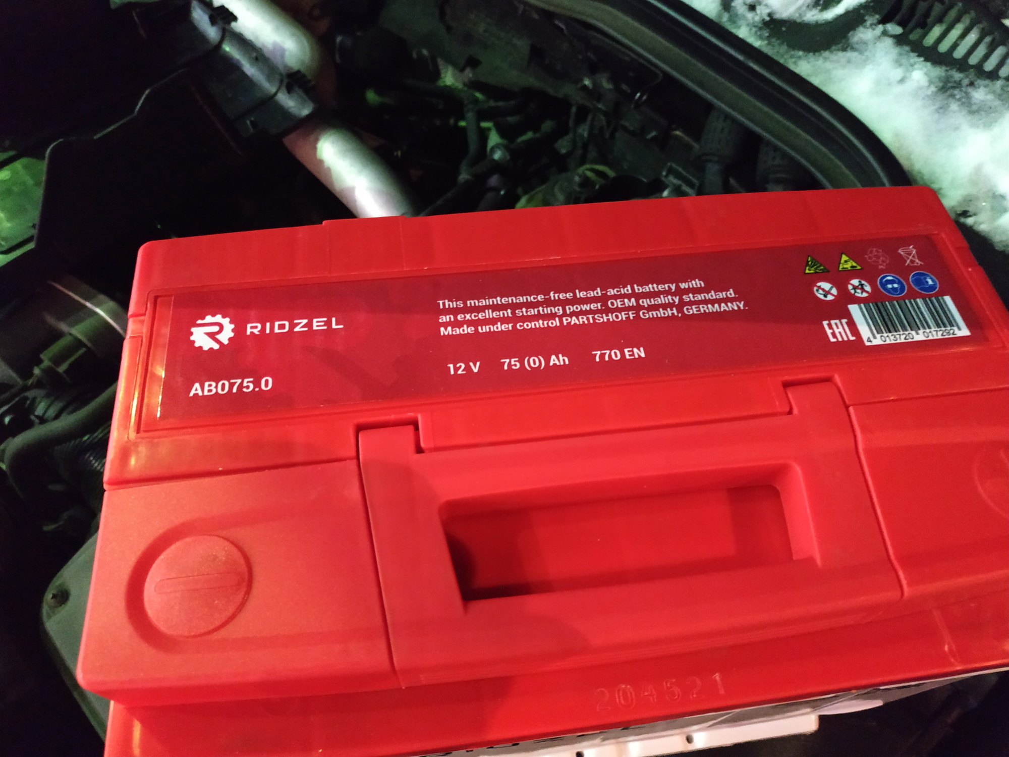

Приготовьтесь, будет отзыв.
Начавшиеся (вдруг внезапно, посреди зимы) морозы застали врасплох меня вместе с аккумулятором. А не заведённое с утра ТС - большая головная боль, почти для любого автовладельца. Расстройства и переживания.
Итак, стояла TOPLA Energy 75Ah EN750 ровно с 20.11.2017г. Чем могла быть обижена? Максимум пару-тройку прикуриваний других участников ДД + забытый регистратор на 4 дня в период весенних карантикулов. После чего не завёлся и знакомым была сделана ревизия - полностью обслужен, помыт и в таком режиме заводил passat даже в недавние -20. Но -24 для него стали уже проблемой. После полностью прогретого ТС, далее ночь ~10 часов стоянки - крутит бодро, но не схватывает. Всё, приехали.
Вечером с пускозарядником - "Как с добрым утром". Не знаю, возможно стоит отдать ему должное, что и таким образом послужил в наш век очень одноразовых устройств, но с другой стороны в МСК регионе предыдущие года особо и морозов то не было. В любом случае, утренняя подстава с его стороны, повод о приобретении очередной модели.
Проведённые полтора часа в медленно разогревающемся авто были потрачены на изучение материала. На самом деле хают всё. Пожалуй самое печальное, что скатилась Mutla, т.е. предметно её не зная до этого часа, понял, что ранее делали хорошие аккумы. Сейчас пошли негативные отзывы. Про Варту и Бош молчу, на мой взгляд плюётся каждый 2-ой. Топлу из принципа решил в этот раз не приобретать. Ещё Energizer, Banner но отзывов очень мало. Exide Premium EA770, так же не совсем понятно.
Выбор пал на молодую немецкую разработку, Сербского производства (ещё может быть Чехия, Италия, Германия, Южная Корея) - Ridzel 75 А/ч 770 А (45 неделя 20-го года). Есть около пятка исключительно положительных отзывов, но тут ещё нет опыта, на нашем рынке они с 19-го года, основаны с 17-м. Якобы качественное производство. Посмотрим, посмотрим... В наше время, искать 5-7 летний экземпляр, наверное смешно. Отработает 3, а может 4 года в условиях морозов, будет хорошо. По стоимости 6650руб. (сдача старого - по желанию, неплохой минус от цены). Огромный он правда, еле-еле влез в штатную коробоку + клеммы не шибко налазят.
