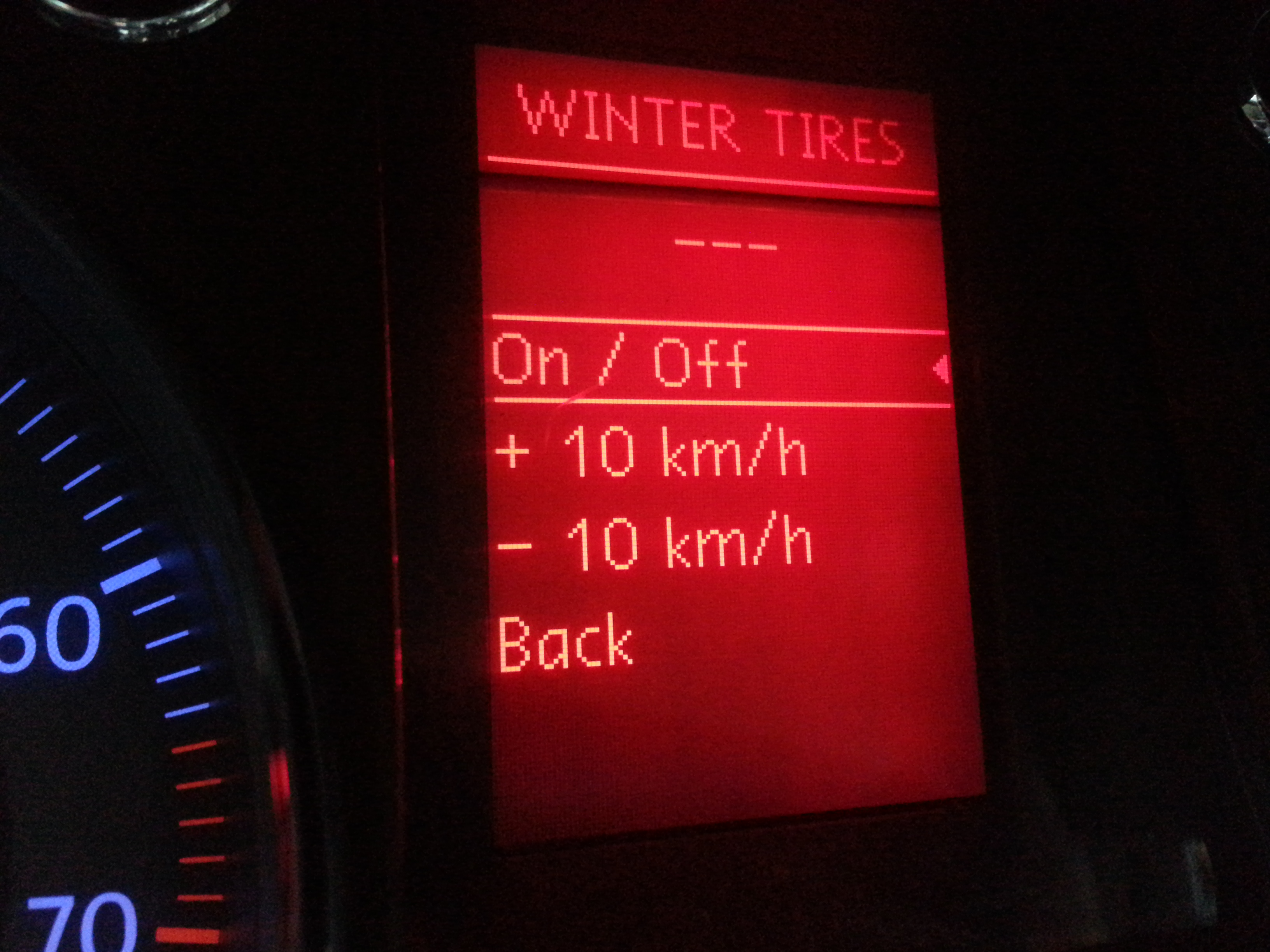

Re: Как убрать предупреждение на приборке?
Сообщение Ser62VW » 05 июл 2014, 15:38
Выбрал "winter tires",скинул "---", но безрезультатно.
Сообщение motoserzh » 05 июл 2014, 17:16
Ser62VW писал(а):Выбрал "winter tires",скинул "---", но безрезультатно.
Там не winter tires вроде надо выбирать. Вечерком если не забуду посмотрю. Сам сталкивался с этим

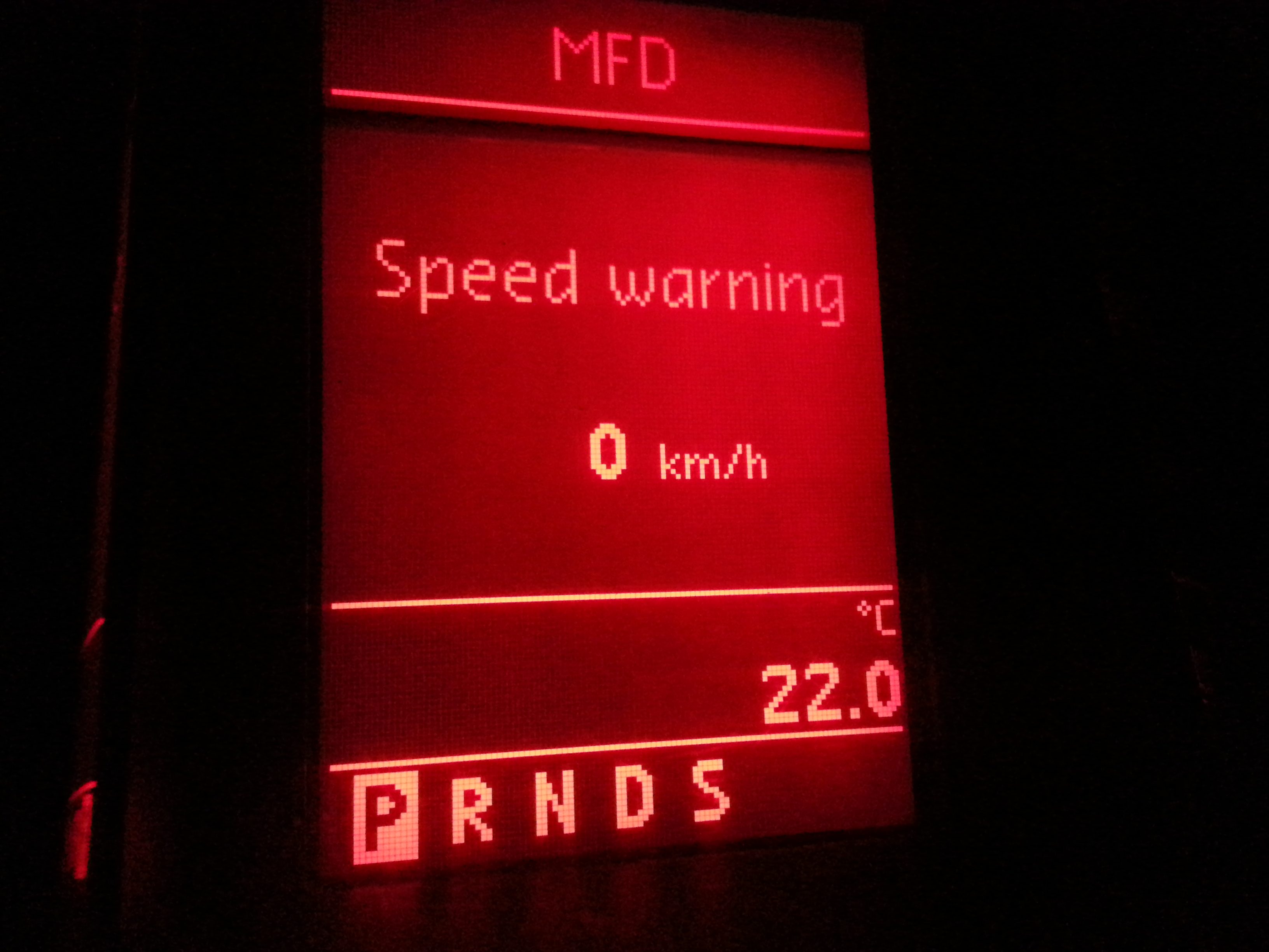

Сообщение motoserzh » 05 июл 2014, 21:03
Вот так вот должно быть если это винтер тир. Но помню где-то в другом месте вроде было что-то про скорость.

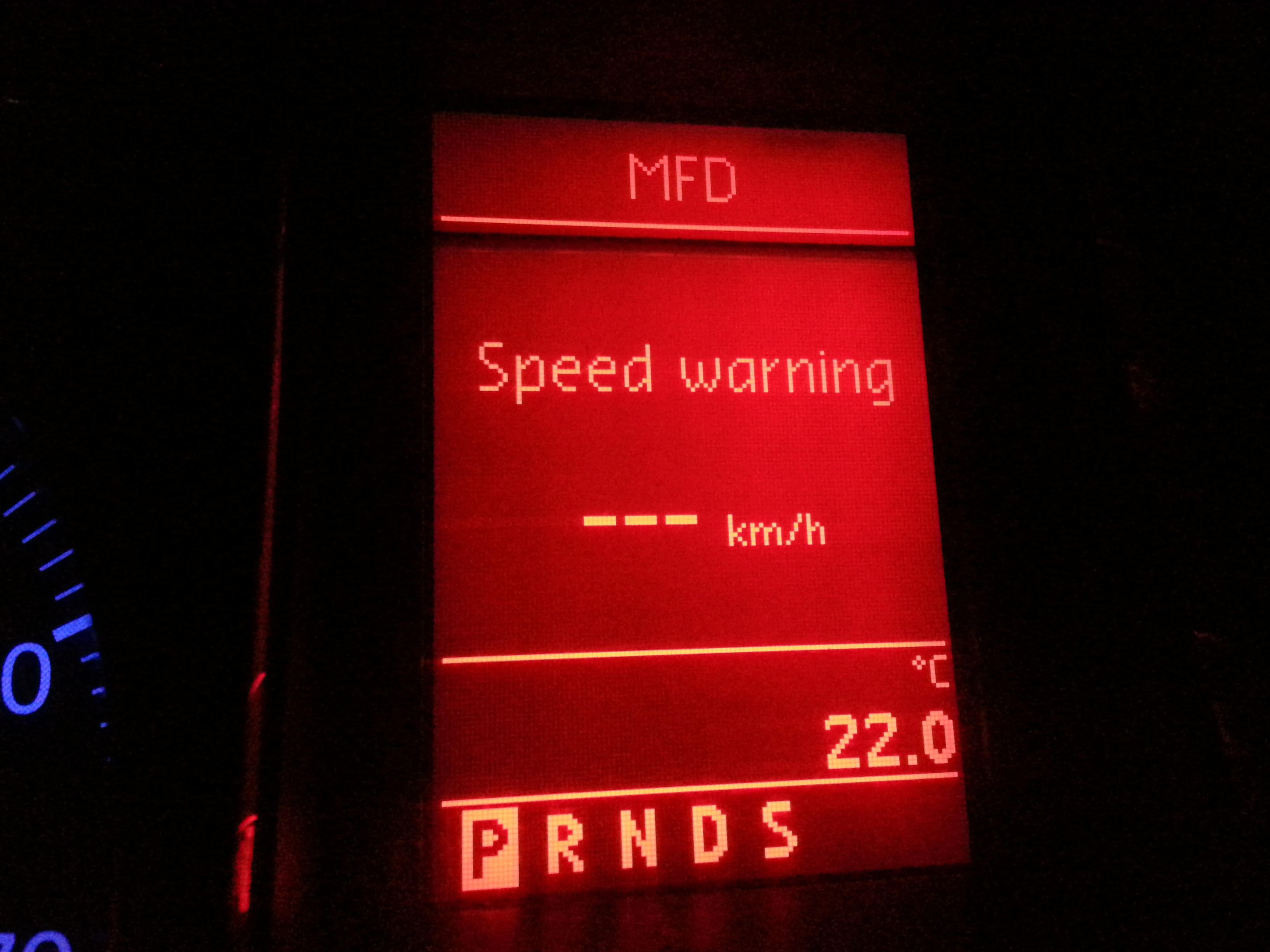

Сообщение motoserzh » 05 июл 2014, 21:53
Сижу думаю при чем тут винтер тир (зимняя резина) сгонял еще раз в машину посмотрел БК и вот что нам надо.
А вот так нам не надо

Сообщение Ser62VW » 06 июл 2014, 14:41
Извините за отсутствие. Был на рыбалке. Так вот. Скинул до нуля Speed. Теперь при трогании с места загорается "превысил 0 км\ч". Но один раз. При движении , например после стоянки у светофора, больше не выскакивает. Я что то не так делаю?
Сообщение motoserzh » 06 июл 2014, 14:44
Ser62VW писал(а):Извините за отсутствие. Был на рыбалке. Так вот. Скинул до нуля Speed. Теперь при трогании с места загорается "превысил 0 км\ч". Но один раз. При движении , например после стоянки у светофора, больше не выскакивает. Я что то не так делаю?
Скинь не до нуля а до прочерков кнопкой ОК. Яж выложил с фотографиями.
Сообщение Ser62VW » 06 июл 2014, 16:47
Всё получилось по вашим подсказкам! Бодьшое вам спасибо! Удачи на дорогах! Приезжайте к нам в Калмыкию на рыбалку, могу помочь, сейчас идёт сом.
