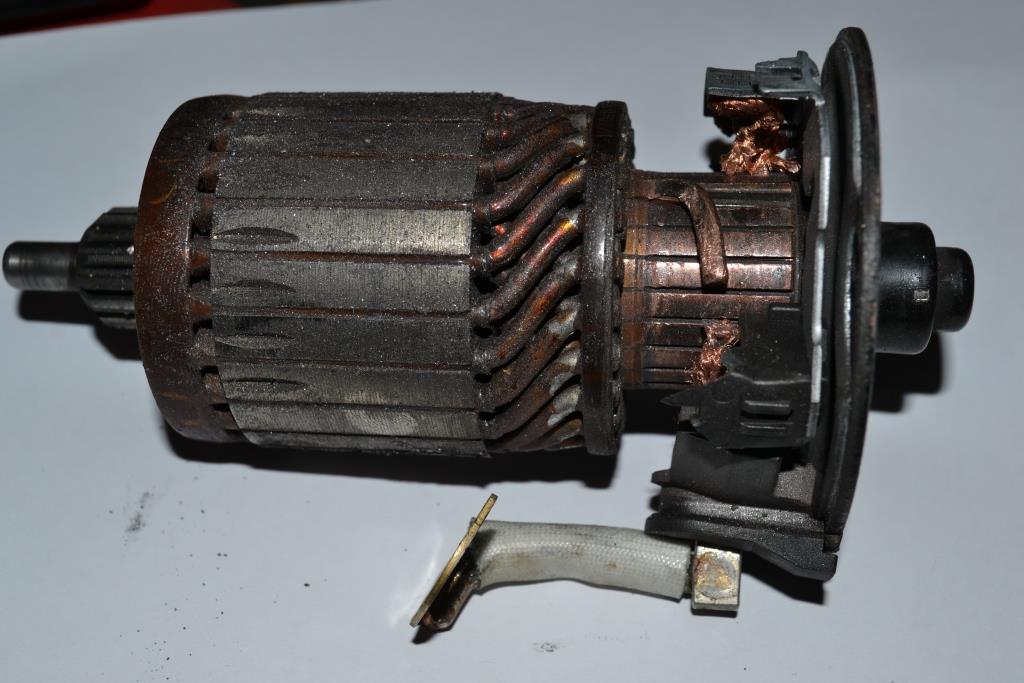

Накрылся стартер, разобрал, смотрю щетки кончились. Купил новый щеточный мост, поставил. 2 дня машина заводилась как никогда не заводилась, даже в -15 как говорится с пол оборота.
На 3й день сажусь довольный, нажимаю кнопку, ноль реакции, я в недоумении, что **ять опять.
Вскрытие показало это - выгнуло часть коллектора. Как это вообще могло произойти? Эта хреновина трудно пассатижами выгибается... я в шоке
Подскажите пжл кто знает номер оригинального якоря?

Купил стартер с разборки, пока вроде все в порядке.
Знакомый работающий в депо сказал что у них с электро поездами происходит нечто похожие, когда поезд перегружен и не может стронуться. Щетки подают напругу, но якорь стоит на месте, пластины коллектора начинают перегреваться в итоге деформируются после чего зацепляются щетками. Примерно это же случилось с моим стартером при длительном пользовании дохлым аккумулятором.

:shock: Нихерасе :shock: первый раз такое вижу .
Вот только не понял - какая связь с разряженной АКБ и перегрузом щёток :? Я бы сказал наоборот - аккум "крутит",а стартеру не провернуть движок... :? или же втягивающее не выдернуло из зацепления маховика... :?

У меня такое впечатление. Стартер не вышел из зацепления в момент заводки и работал вместе с двигателем. :D

Тогда был бы звук нехилый из под капота...

Вот и я охренел. И в сервисе сказали, что тоже первый раз такое видят :D
В том то и дело что с разряженной АКБ приходится долго держать кнопку пока он начинает крутить, и крутил он у меня со старыми щетками очень тяжело.
Сегодня с утра сажусь в машину, уже с опаской, нажимаю, опять 0 реакции, только щелкает чего то, релюшка наверно :evil: перекрутил клемму, завелся с пол пинка. Я сейчас снимаю клемму, утечка где то.
Со старым стартером ни каких щелчков не было, даже когда аккумулятор плохой был. Что это щелкает? Может быть правда втягивающее плохо работало...

Volkov В старые добрые времена у меня на работе была корпоративная 10ка так на ней раза 4 также стартер разлетался пока какой-то импортный не поставили и замок не заменили (че все глухие) не в Обиду ;)

Теперь и у меня подозрение что стартер и сейчас не выходит из зацепления... Как бы и этот стартер не убить.

Если бы он опять не вышел- Уже было тоже самое что на первом фото. А если аккумулятор при одевание клеммы искрит то это нормально (не забывай о потребителях которые постоянно работают)
