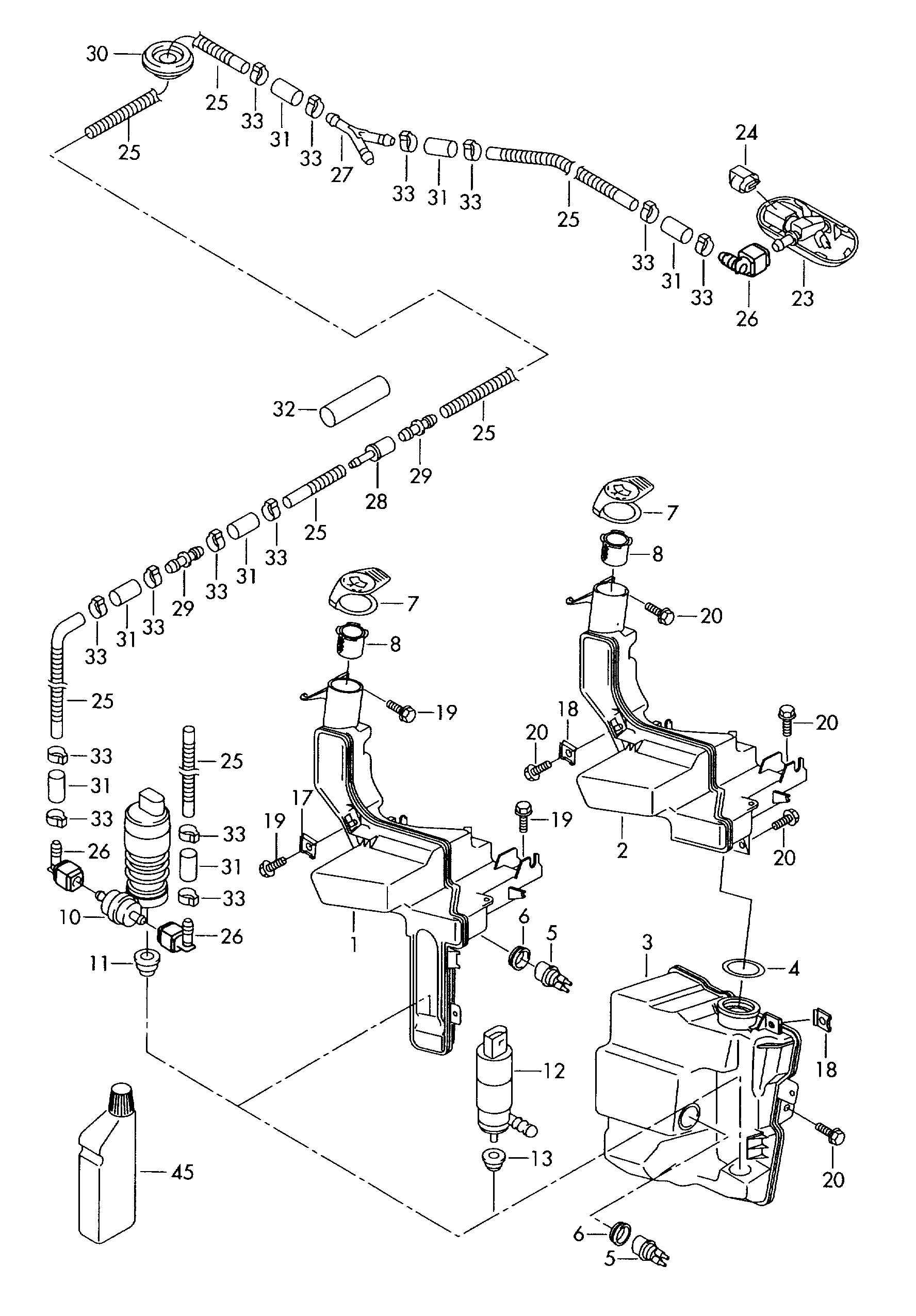

Re: Потек бачок омывателя
Сообщение Daniliv » 20 июл 2018, 14:39
Один бачок состоит из более чем ........... частей.
Сообщение 47htmn » 20 июл 2018, 16:46
Откуда течет не понял, хотел поменять бачок, моторчик, и все резинки, раз уж бампер все равно снимать
47htmn
Сообщения: 25
Зарегистрирован: 21 июн 2018, 16:54
Сообщение Daniliv » 20 июл 2018, 23:04
Скорее всего перетерлась гофра в районе бачка, это далеко не редкая болезнь.
Сливай бачок, пока все просохнет, скидывай бампер и наливай.

Сообщение cumber-c » 23 июл 2018, 16:55
Ребят, подскажите пожалуйста номер шлангов к фаромойкам и разветвитель на шланги к форсункам на стекло и на фары.
Сообщение cumber-c » 24 июл 2018, 10:40
Daniliv писал(а):Держи.
Спасибо большое!
Никак не могу понять: бачок под #3 это и есть доп. секция бачка для фароомываек?
Сообщение Daniliv » 24 июл 2018, 11:05
cumber-c писал(а):Спасибо большое!
Под омывайки нужно две секции №2 и №3.
Сообщение cumber-c » 24 июл 2018, 19:56
Daniliv писал(а):Под омывайки нужно две секции №2 и №3.
Спасибо за разьяснение
