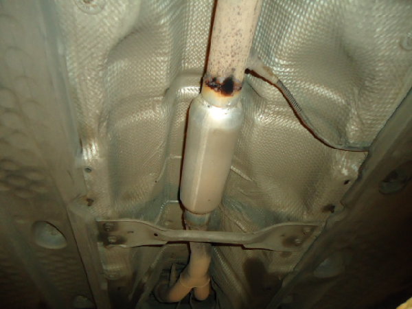

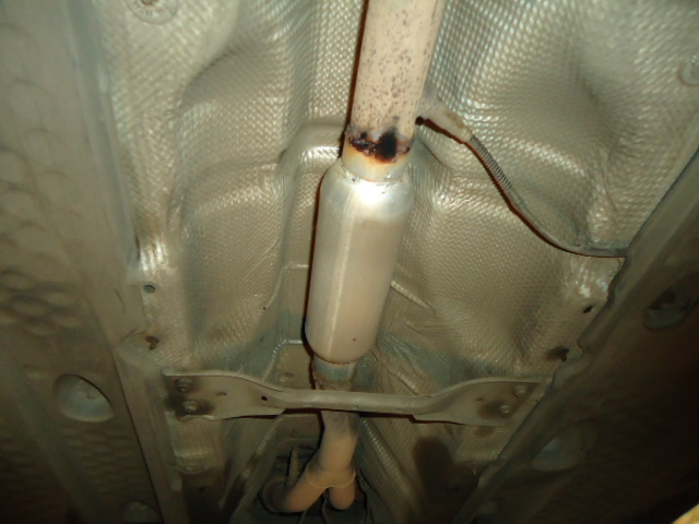

Около года назад осыпался катализатор. При заведенном двигателе в выхлопной трубе камушки грохотали.Нашел специализированную контору, приехал к ним. За 20 000 вырезали старый катализатор и заменили его аналогом (немец.производства)+2 гофры. Ничего не перепрошивал, ошибок в компе нет. Езжу почти год и ни каких проблем. ;)

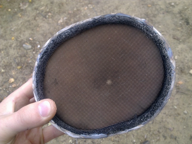

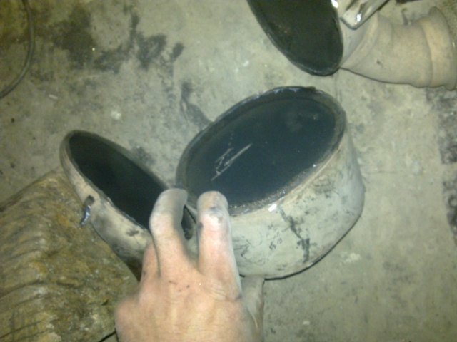

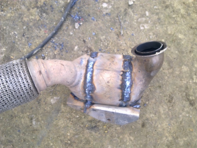

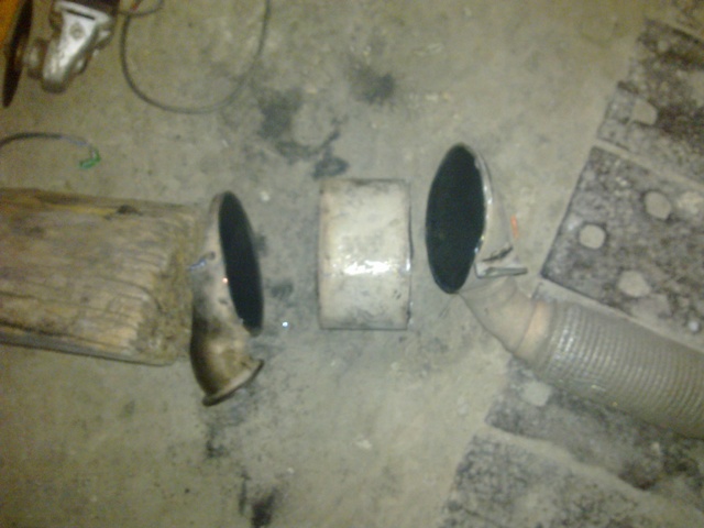

В общем кое-как снял я этот "ванючий" катализатор, как же я зае..лся каждый раз снимать подрамник.......
Аккуратно разрезал баклуху, где он находится по заводским швам, на вид он был не оплавленный и вполне целенький, но ужасно забитый сажей, продул компрессором (из него вылетали облака сажи) потом набрал в пульверизатор растворителя и тщательно промыл соты. Потом дал ему ночь стечь и на утро просушил строительным феном (вонь шла от него ужасная - запах испаряющегося растворителя и специфический запах ката). Потом сварил все электросваркой, поставил. И за одно, пока ковырялся под машиной снял вакуумный грибок с турбины и удлинил шток на 3 миллиметра. Все собрал. Машина поехала по новому, пропал рывок на 2800 оборотов, теперь машина уверенно и плавно, в то же время быстро набирает скорость.
