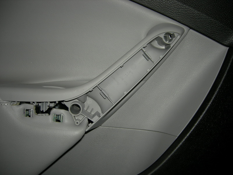

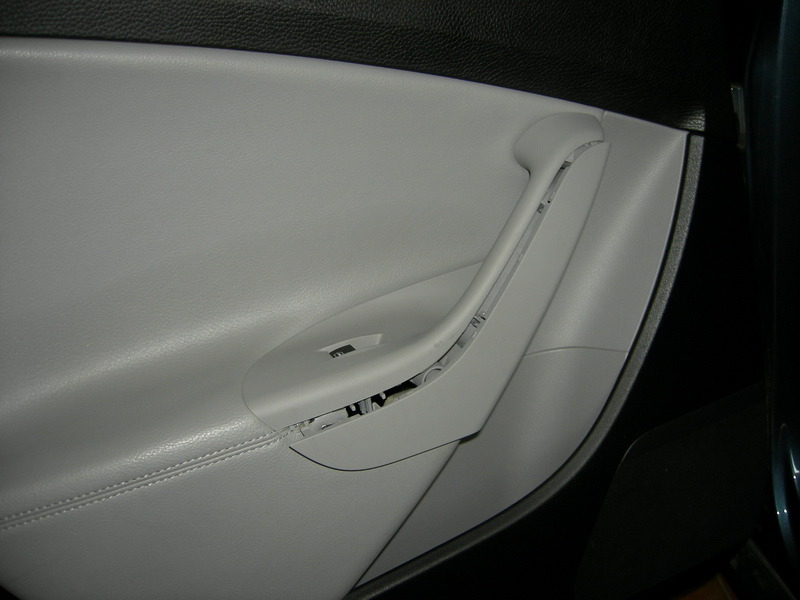

как снять обшивку задней двери
Снизу двери саморез с торкс(звездочка) около подсветки/катафота, под накладкой ручки еще два винта с торкс(в накладке снизу есть выемка под плоскую отвертку чтобы поддеть её). После этого тянем обшивку на себя начиная снизу без фанатизма - она остается висеть на верхней кромке, тянем вверх, отсоединяем тросик ручки, разъем кнопки, разъем подсветки(если есть). См. прилагаемое фото.

Passat B6 писал(а):Саморез внизу нашел. А вот как накладку ручки снять не пойму, и прорезь под отвертку никак не найду. А так дельный совет и фото класс.
Походу я с прорезью с Б5 перепутал. :oops: Тут поддеть накладку можно слева-снизу. См. фото.

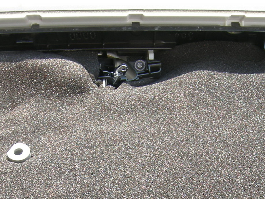

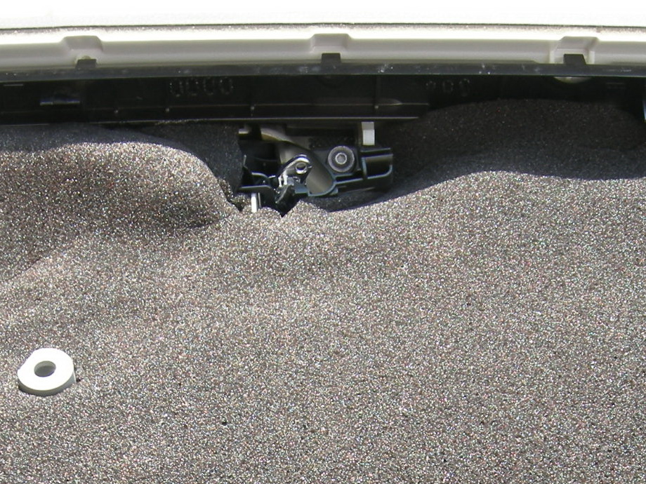

Сообщение Fast » 18 янв 2011, 13:19
Бонус! ;) Тросик сначала вынимается из разрезанного держателя, потом крючек снимается с уха.
