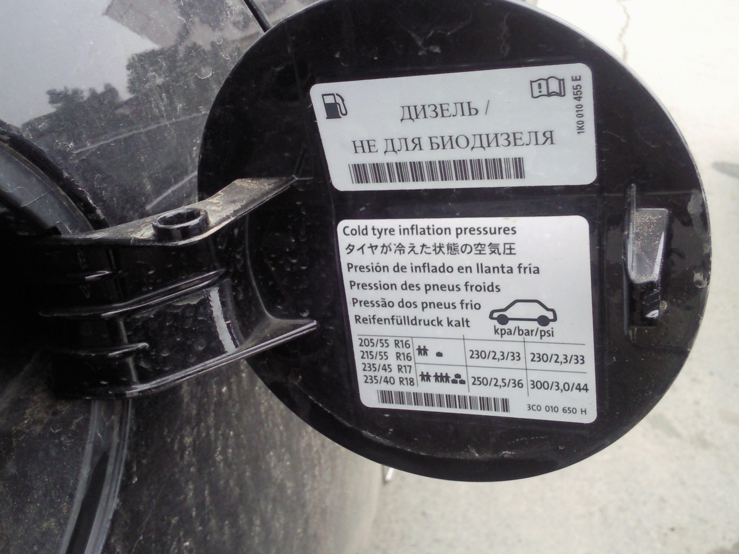

откройте лючек бензобака, там размеры штатные по резине написаны
