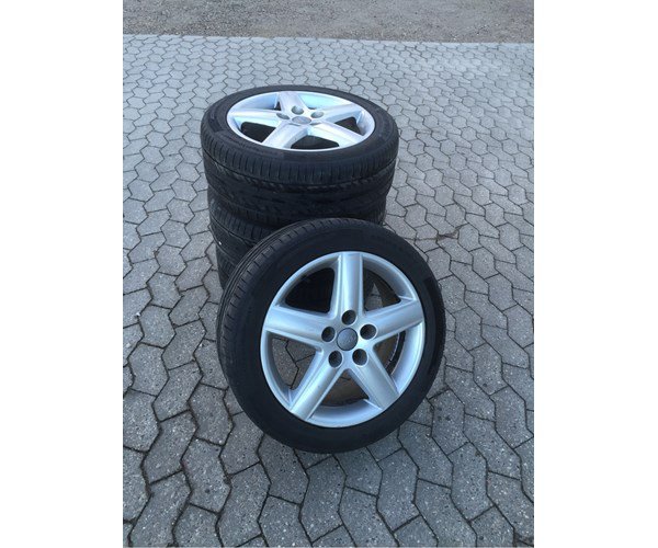

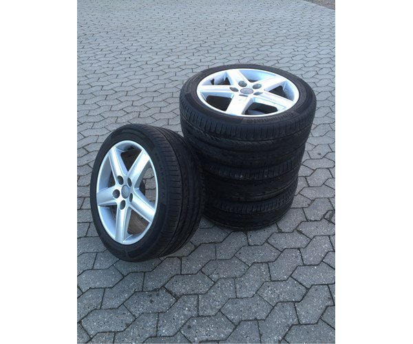

Разница в 500 крон точно, можно довести до 700, думаю (7200 руб). Просто никогда не знаешь, что получишь с б/у резиной, вдруг шишка вылезет или корд поведенный... Хотя, признаюсь, от датчан таких пакостей не видел, они когда продают машину, так показывают то, чего сам никогда не найдешь, честные ребятки.
Кстати, за эти же деньги можно купить б/у диски с резиной, только колпачок в серединке поменять на VW, стояла на Ауди, размеры наши: 235/45/R17, krydsmål 5 x 112, ET 45, цена вопроса 2000, можно пару сотен еще скинуть. Может их взять, резина Континентал, но там осталось 4-5 мм, т.е. на пару сезонов.
