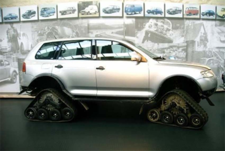

Блиин,Андрюх,реально так глядишь и 70ую начнут вкорячивать на Пасс :D
Re: ВАЖНО! Все о размерах (шин и дисков)!
Сообщение Сергей.Л » 15 сен 2016, 22:16
Юра Криков писал(а):Блиин,Андрюх,реально так глядишь и 70ую начнут вкорячивать на Пасс :D
:lol: :lol:
Юр или вот так!
DRIVE2
Сергей.Л
Сообщения: 1203
Сообщение Daniliv » 15 сен 2016, 23:39
:lol: :lol: :lol:
И потом на поворотах с трассы улетать.
Сообщение Daniliv » 15 сен 2016, 23:42
Сергей, а вот это мне по нраву :D
Еще бы менялся на раз два :D

Сообщение Сергей.Л » 16 сен 2016, 11:47
Daniliv писал(а):Сергей, а вот это мне по нраву :D
Ну да если бы менять на раз два,то хорошо!за грибами в лес сгонять!
