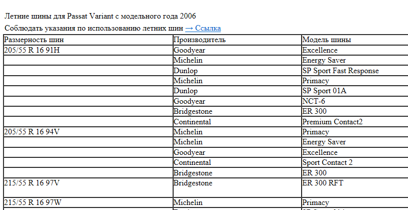

Смотря на что.На универсал штатный 215/55/16.А какой авто у интересующегося товарища вообще непонятно.
Вот что говорит Эльза:
В книге по ремонту то же самое.

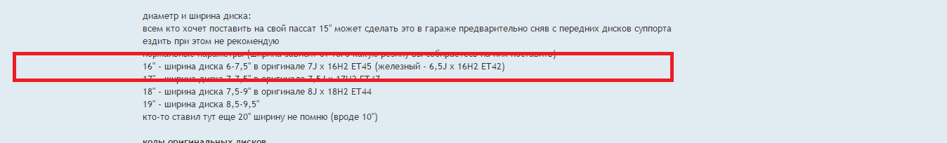

Сообщение Юра Криков » 16 мар 2017, 15:54
blanda писал(а):Помогите подобрать литые диски-универсал,есть комплект резины 215/55 r16.какие параметры диска?
