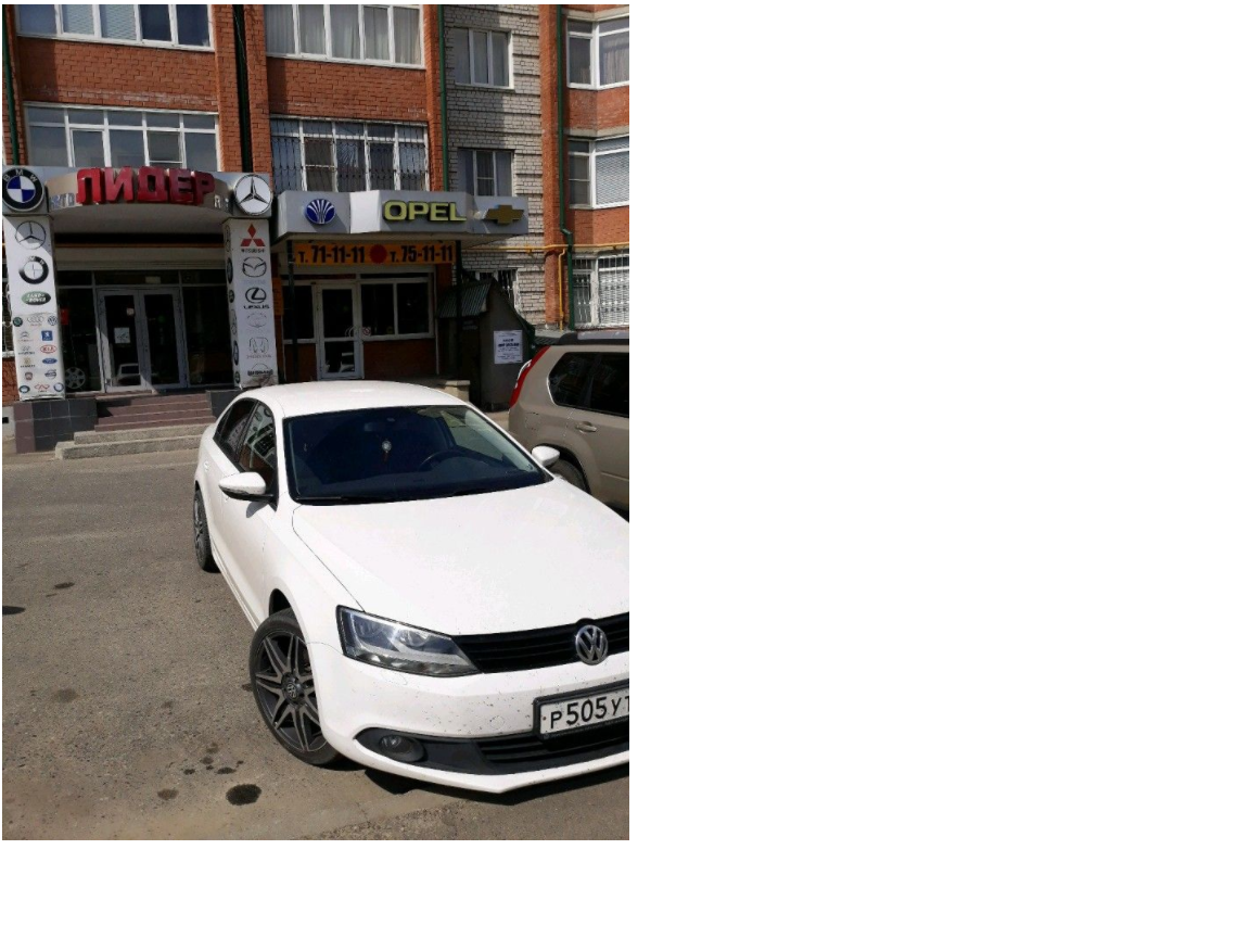

А мне предложили махнуться дисками. У меня 235/45/R17 ET 45 подвеска ППД, а предлагают 235/40/R18 ET 50, реплика Мерседес. На джетте, на которой они стоят они выступают на улицу писец как сильно, хозяин тачки хочет обменять по причине трения крыльев.
Стоит ли связываться или на пассате тоже будет не очень? Калькулятор смотрел, вроде все нормально, но а как в реальности? Спасибо заранее!

Re: ВАЖНО! Все о размерах (шин и дисков)!
Сообщение Veniamin » 27 апр 2018, 03:46
А кто мешает примерить? Можно даже фото выложить на обсуждения.
Сообщение Alekseich85 » 29 апр 2018, 22:30
Veniamin писал(а):А кто мешает примерить? Можно даже фото выложить на обсуждения.
Можно и примерить, но сначала мнение окружающих интересует.
Вот такие диски
