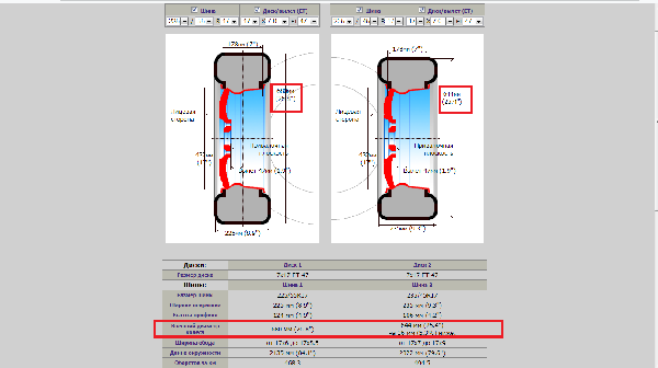

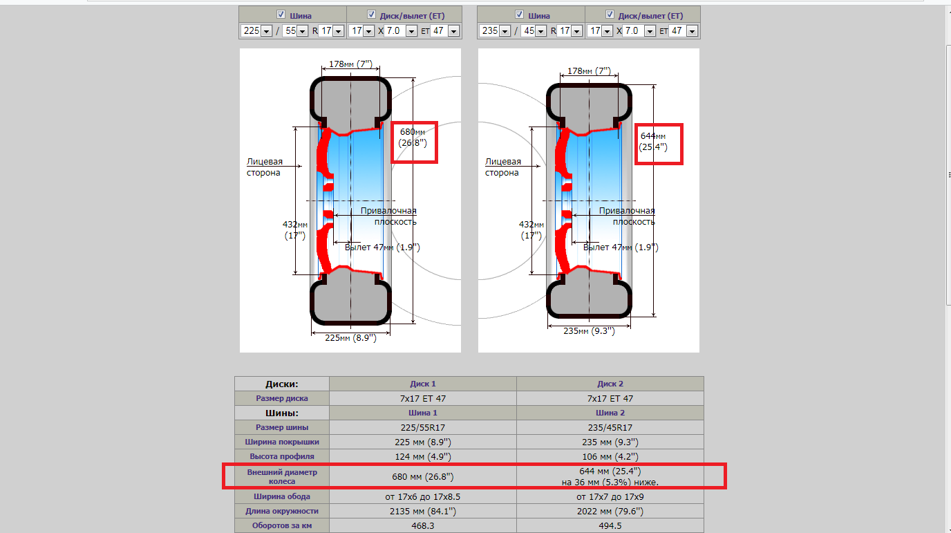

maesoleg писал(а):Добрый день, подскажите, хочу на зиму 225/55/17, на евро подвеске не будет затирать? Они вроде не сильно "выше" родных 235/45/17. Заранее спасибо!
На 3.5 см. выше!

Юра Криков писал(а):На 3.5 см. выше!
Я думал может кто то ставил....

Сообщение Alemania » 10 сен 2018, 12:47
На 18 мм выше будет. Это же высота профиля. Не надо ее умножать на два.
Сообщения: 4393
Re: ВАЖНО! Все о размерах (шин и дисков)!
Сообщение Юра Криков » 10 сен 2018, 12:55
Alemania писал(а):На 18 мм выше будет. Это же высота профиля. Не надо ее умножать на два.
Серёжа привет,именно - высота профиля.А он получается и с верху и с низу,т.е. умножаем на 2!

Сообщение Alemania » 10 сен 2018, 13:19
Вспоминай анекдот про блондинку у которой колесо только снизу спустило )))) относительно точки опоры а это центр колеса машина будет выше на 18 мм

Сообщение Юра Криков » 10 сен 2018, 13:41
Блин, точняк. :D перечитал пост топика ещё раз...

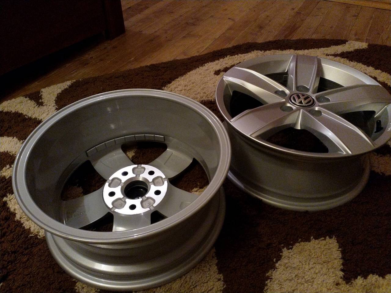

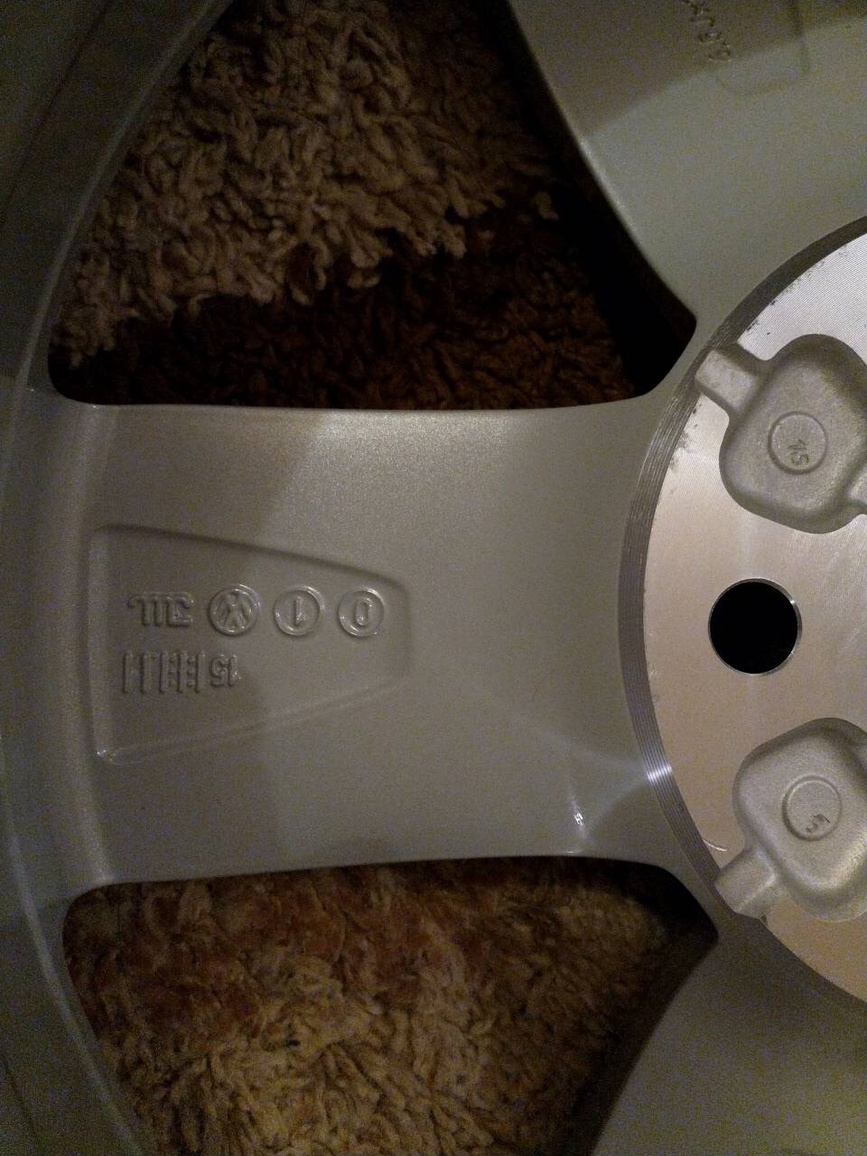

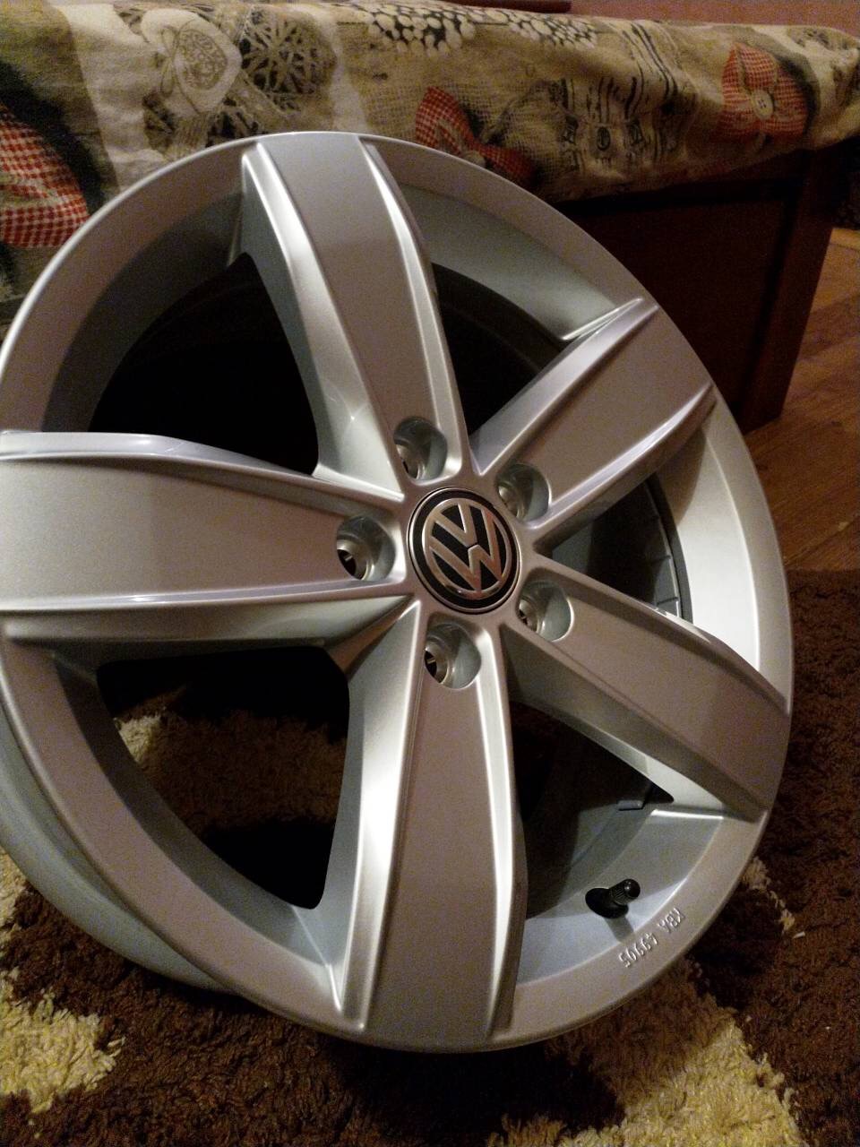

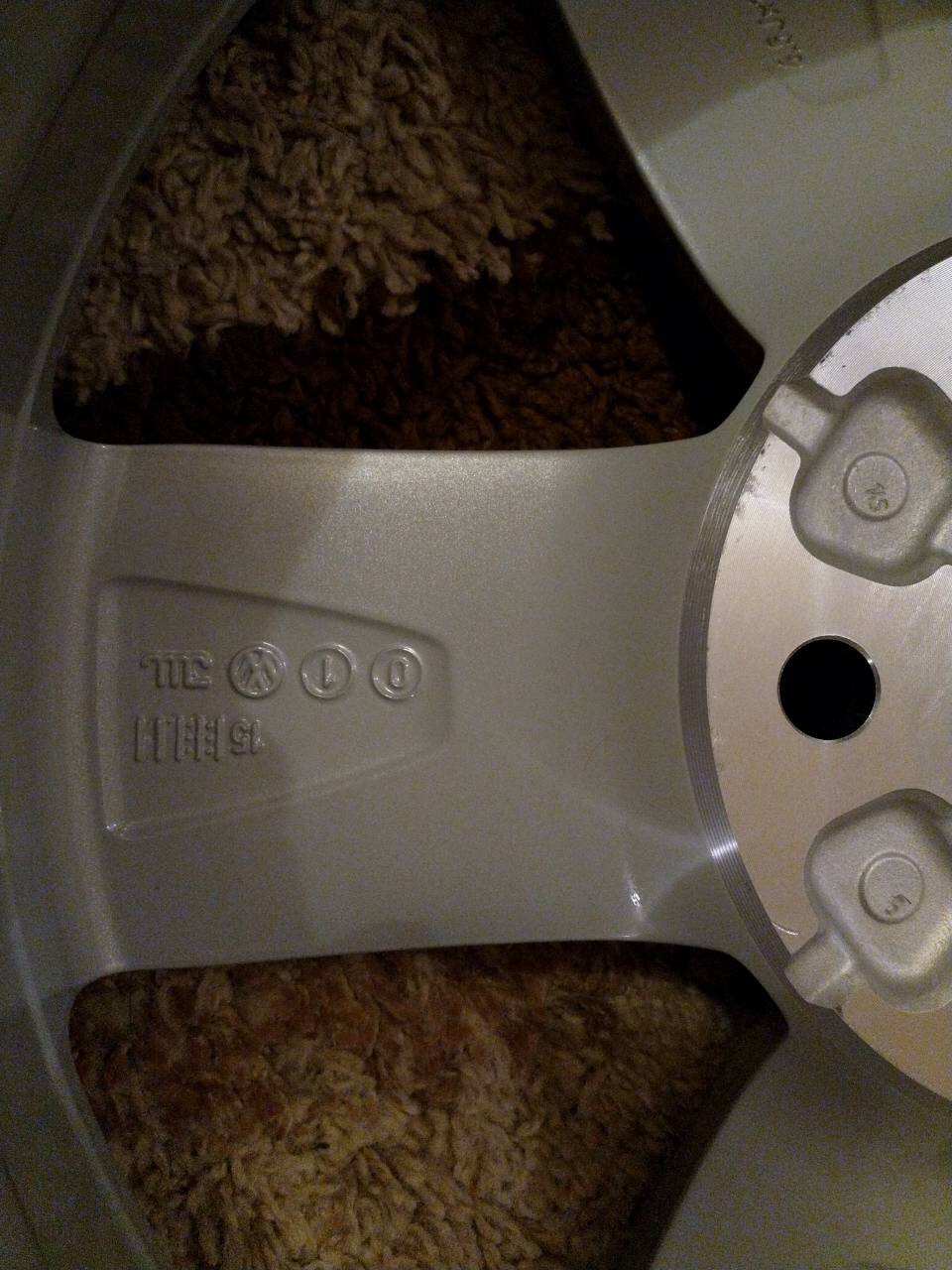

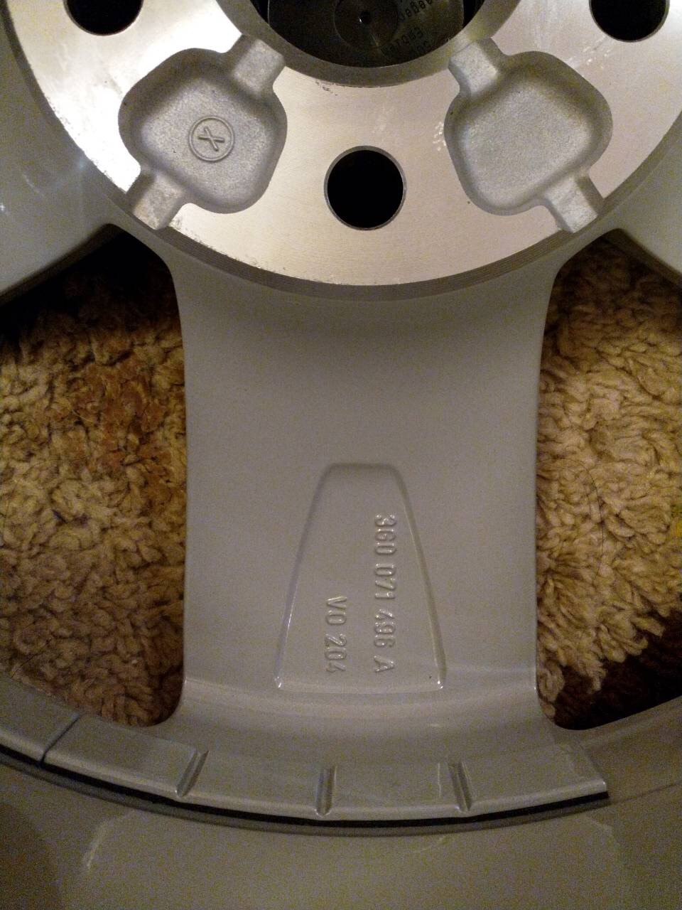

Сообщение Prophecylife » 11 окт 2018, 00:34

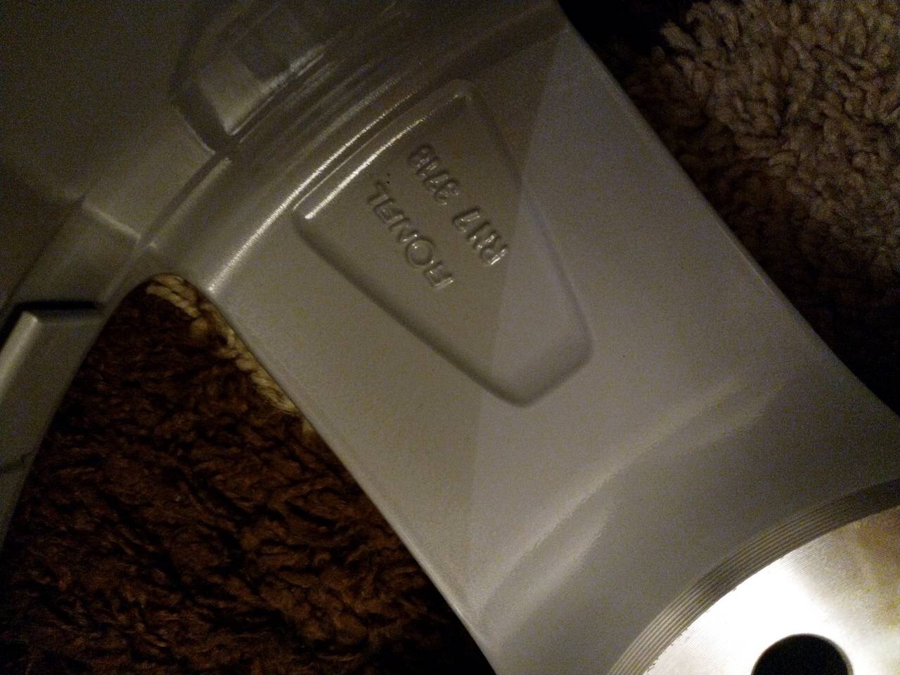

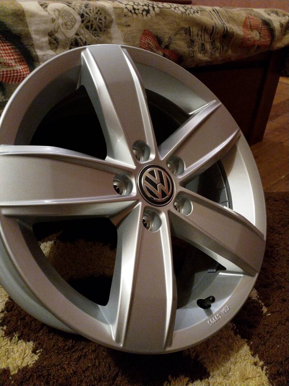

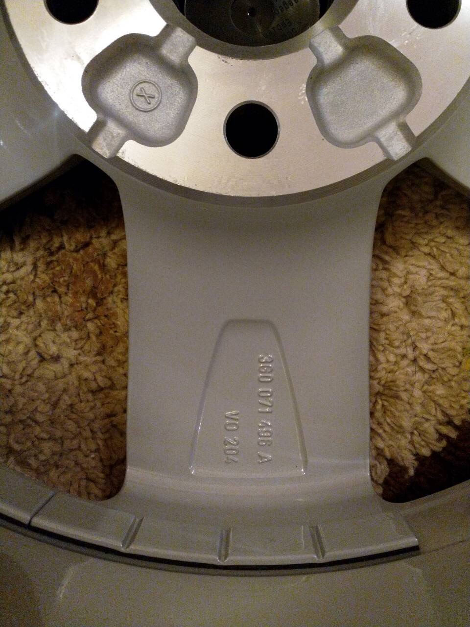

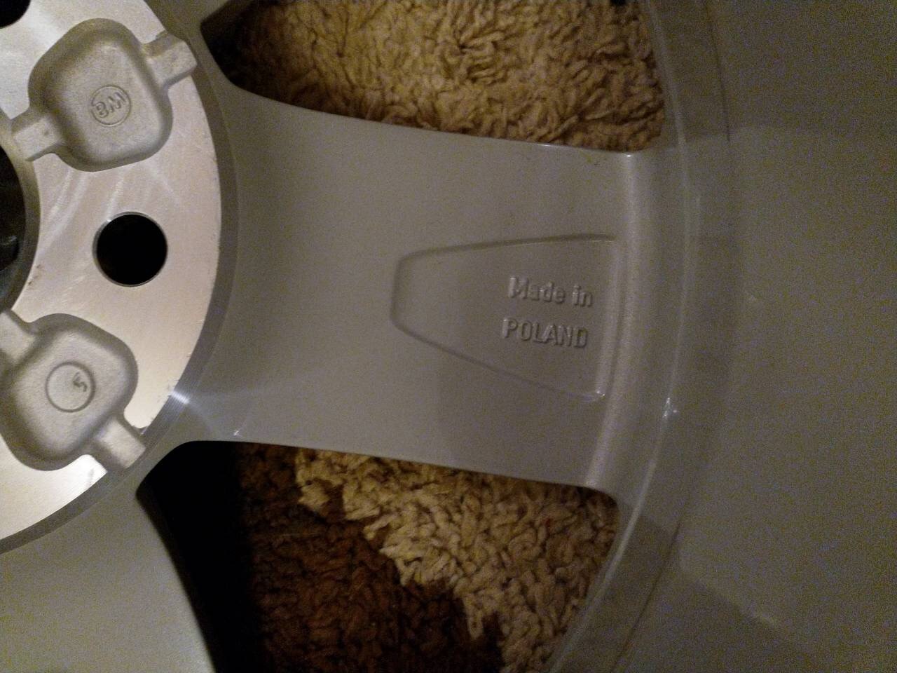

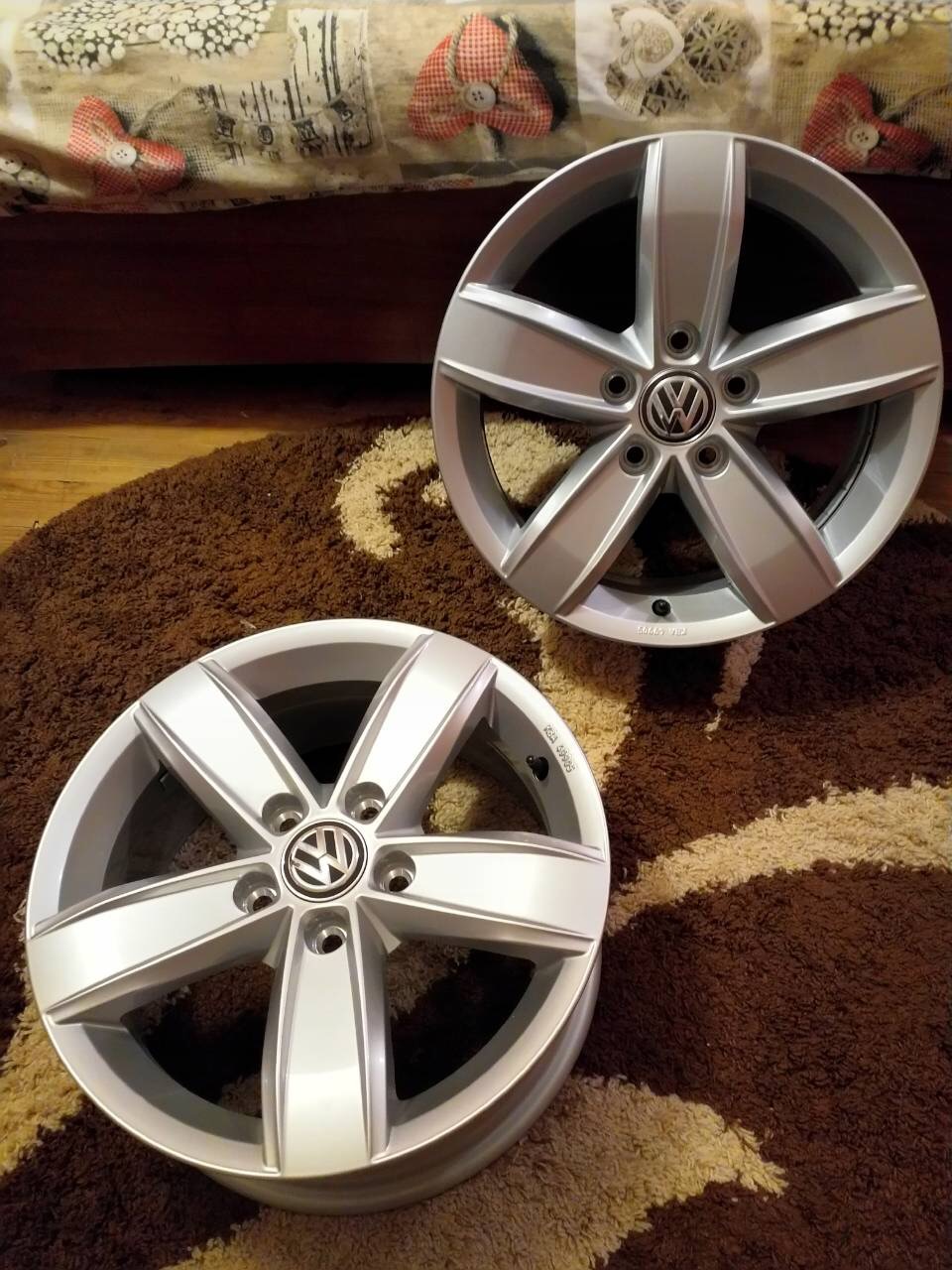

Народ, нужна помощь. Хочу купить 16" диски. думал ранее какую-то реплику купить, но отговорили. Якобы рулетка и можно за 1 сезон ее убить.
Смотрю в сторону оригинала, но все стоковые не очень нравятся да и приелись вовсе.
Подскажите по этим дискам или это оригинал или нет, и стоит ли их ставить (резина 215 55 16). Ну, в общем, погадайте по фоткам :)

Prophecylife писал(а):А вообще хотел вот такие диски https://felgeo.pl/product-pol-35507-Felgi-Aluminiowe-16-5x112-Carbonado-Puma.html
Отличные диски,бери смело .... :good:
