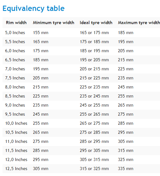

Диски купил оригинал. А свои неоригинал неизвестного происхождения завтра поедут новому владельцу.
Нашел полезную таблицу. У меня ширина 6.5J, благо 215 резина влазит :)

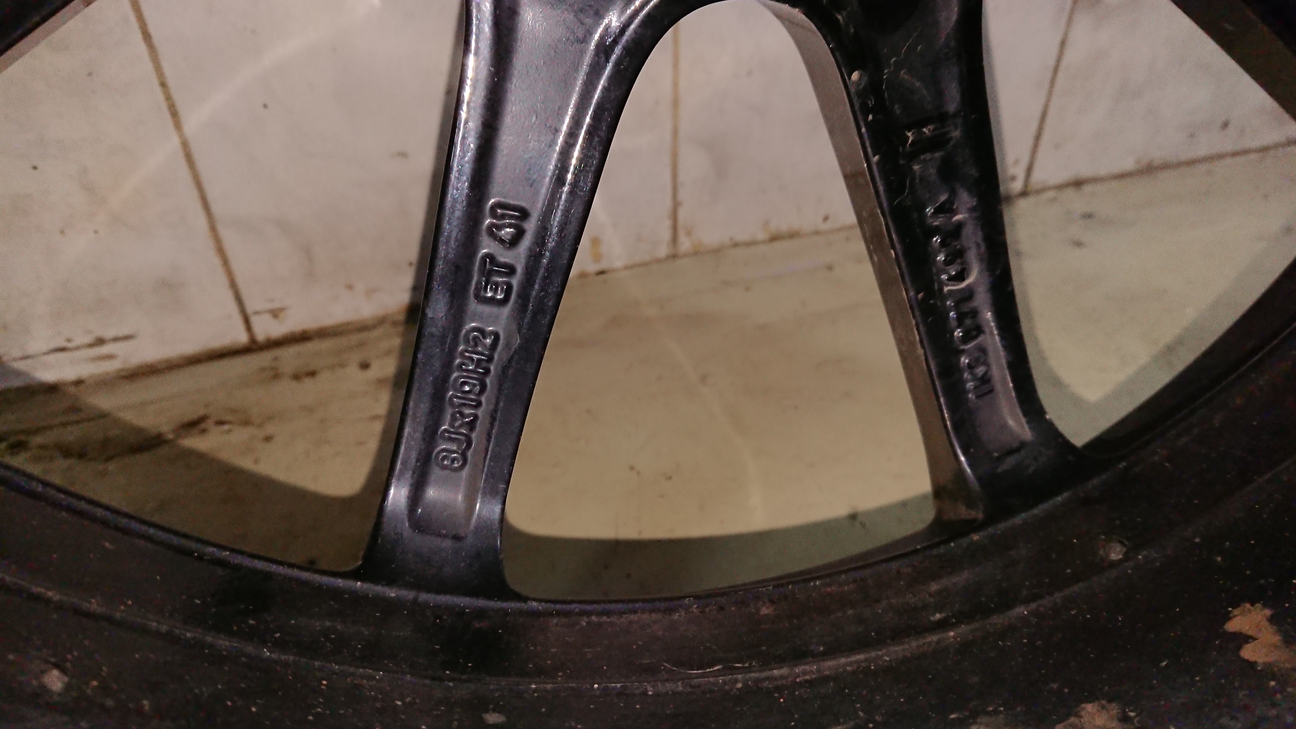

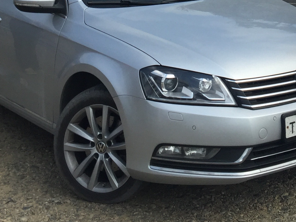

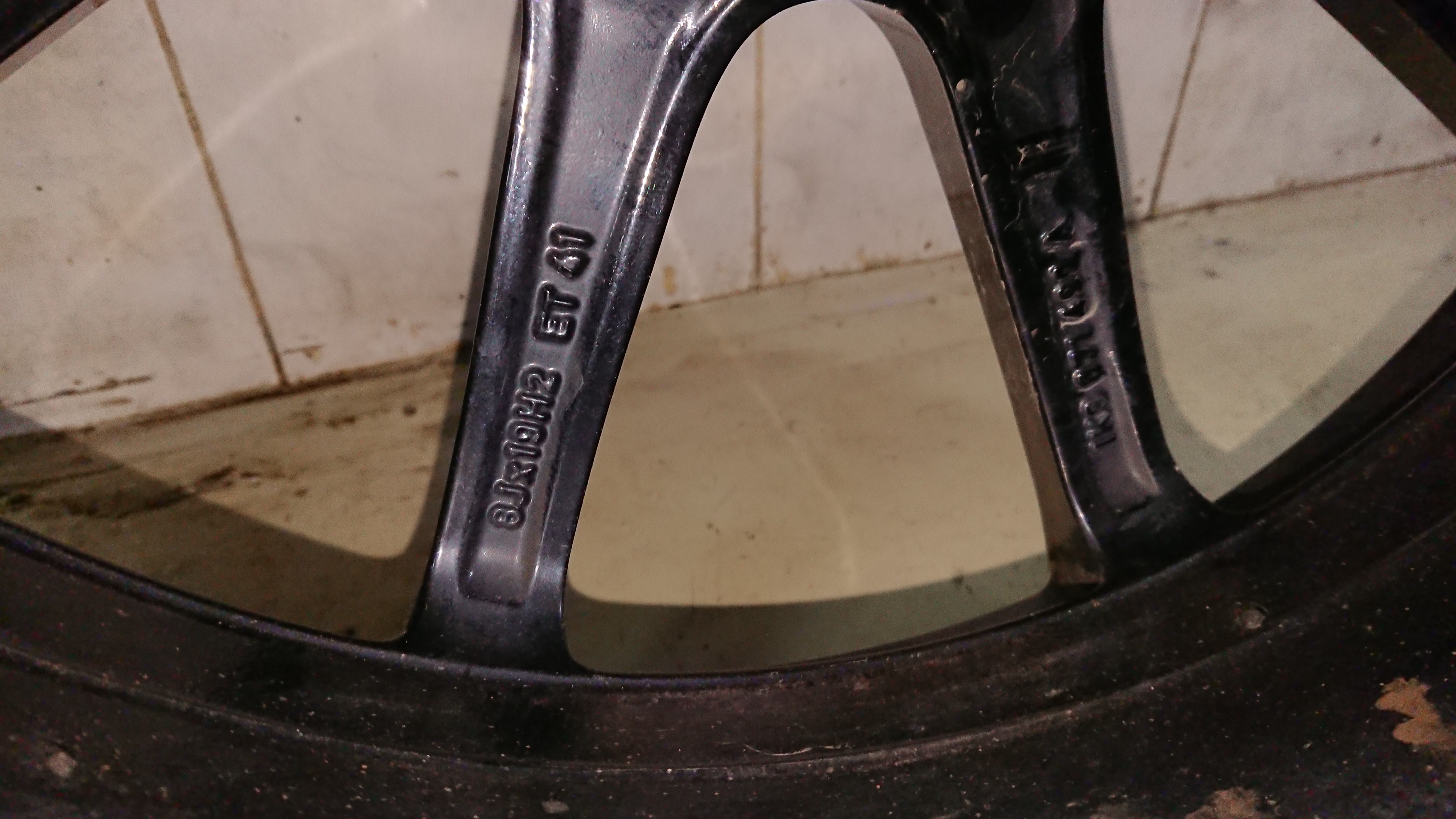

Сообщение TheDiverseStuff » 28 окт 2019, 12:22
Автовладельцы!
Подскажите, что за диски стоят и их размерность?
VW Passat B6, BVY, МКПП.
Ярославль
TheDiverseStuff
Сообщения: 90
Зарегистрирован: 28 май 2018, 21:02
Откуда: Ярославль
Re: ВАЖНО! Все о размерах (шин и дисков)!
Сообщение Юра Криков » 28 окт 2019, 15:35
Реплика. Размерность любая.
Сообщение 1gdm » 28 окт 2019, 16:48
Упс(Юра-сорри ;) )- не такие:
А вот такие
Сообщение TheDiverseStuff » 28 окт 2019, 16:49
1gdm писал(а):Упс(Юра-сорри ;) )- не такие:
Вообще не такие :)
На моей фотке похоже на Intelagos, но без закрутки лучей от центра.
Ярославль
TheDiverseStuff
Сообщения: 90
Откуда: Ярославль
Сообщение 1gdm » 28 окт 2019, 16:51
Звиняйте-какие есть
