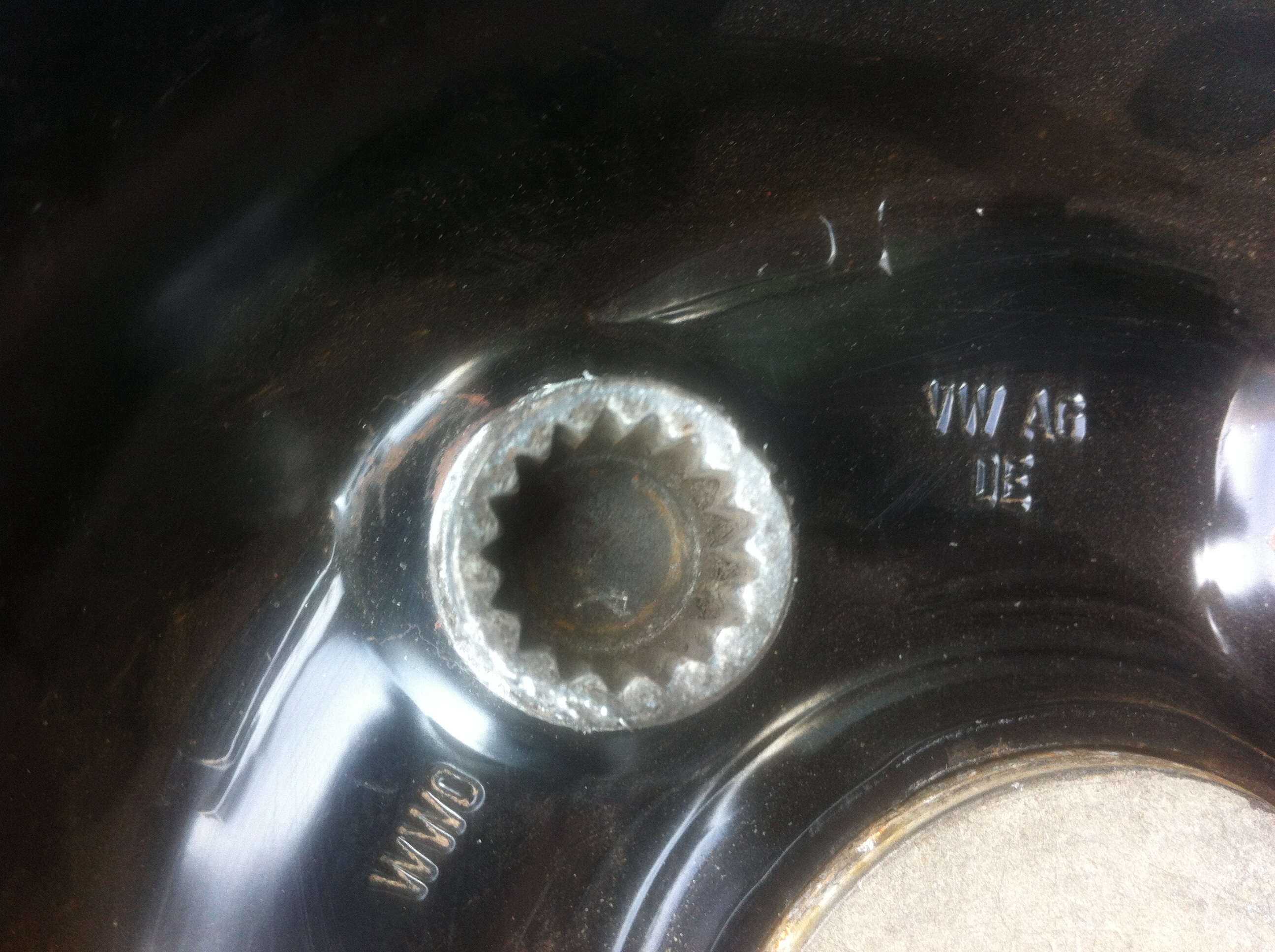

Помогите с секреткой!
Сообщение Tipash » 20 май 2016, 19:48
Доброго времени суток, одноклубники!
Приключилась неприятность - у машины от наезда на камень оторвало рулевую тягу, наконечник и рычаг, а секретка, судя по всему потерялась, так как найти не можем. Машина стоит у сервиса, ребята в сервисе говорят, что приварить гайку не могут и высверлить тоже, не говоря уж о том, чтоб сделать это, не запоров диск, а затаскивать так в бокс тоже не хотят, чтоб ещё что-нибудь не оторвать.
Просьба, собственно, такая: не мог бы мне кто-нибудь одолжить на день-другой секретку штатную на 16 шлицов(Ключ № 8D0 601 139 F 005 или новый № WHT 003 319 A 005), а то все предложения в магазинах по доставке от двух недель? :(
С меня благодарность!
Очень надеюсь, что кто-нибудь откликнется!

Re: Помогите с секреткой!
Сообщение mobihel » 21 май 2016, 13:28
Сам весной уехал с шиномонтожа с секреткой в колесе проехал километров 10 , искать бесполезно. Я открутил четыре оставшиеся болта (ослабил) проехал метров по 200 потом назад затянул с воротком побольше забил зубилло в секретку и все четыре секретки открутил.

Сообщение Tipash » 25 май 2016, 22:40
Подвезло - в сервис приехала Шкода с именно такой секреткой на 16 граней.
Тему можно закрывать.
