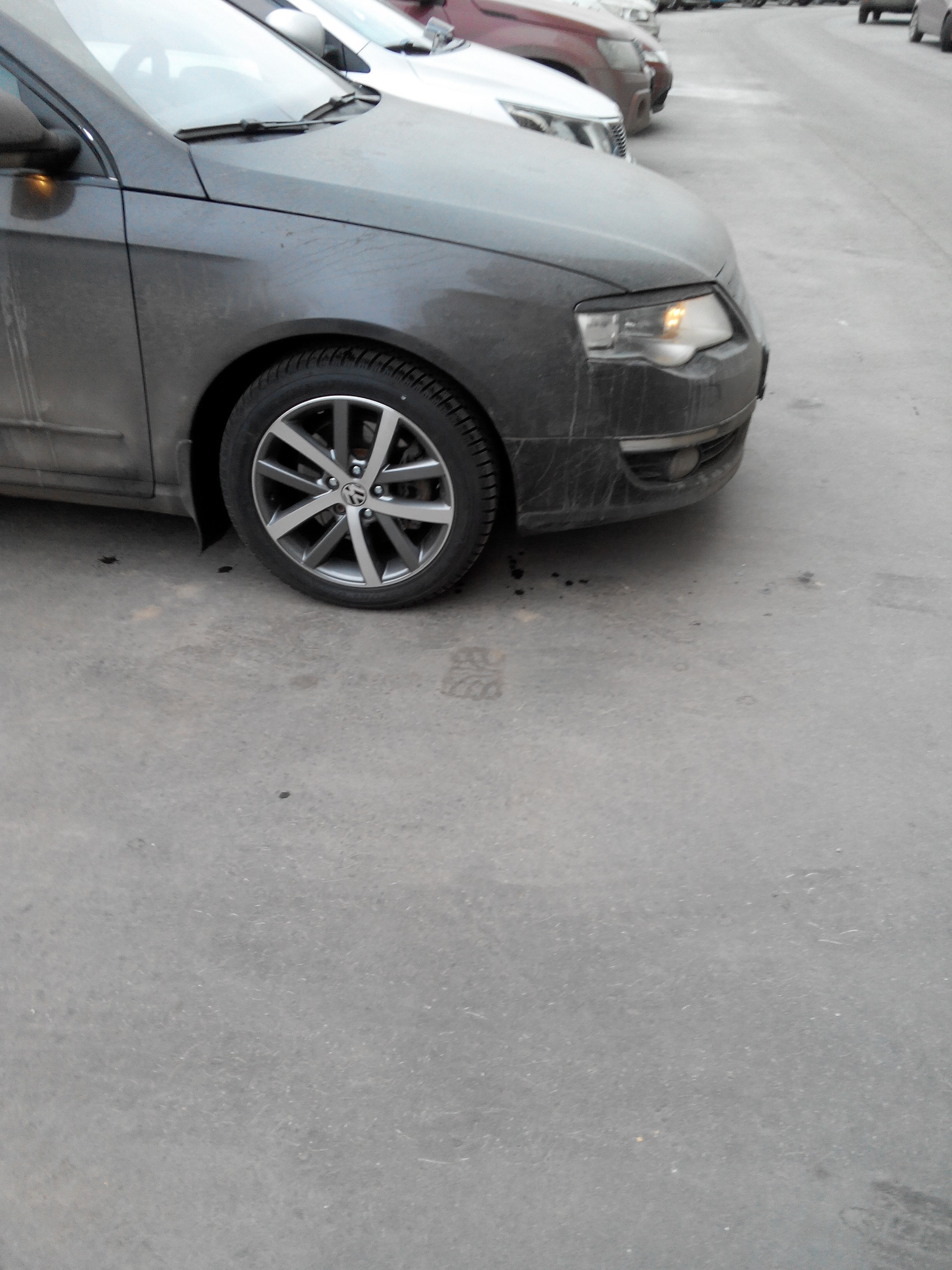

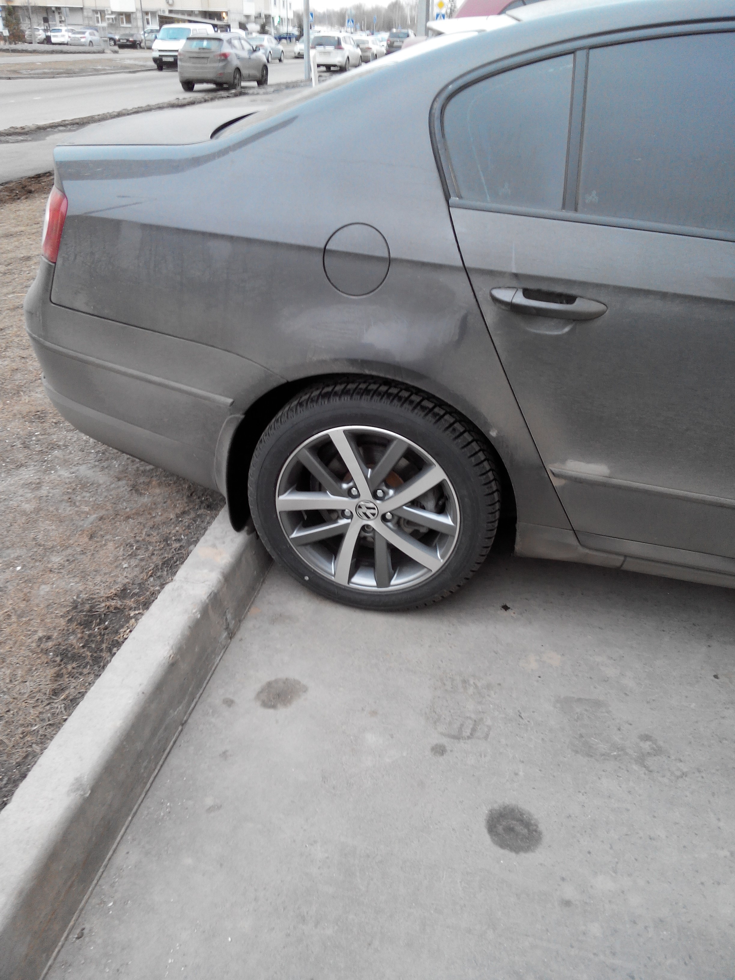

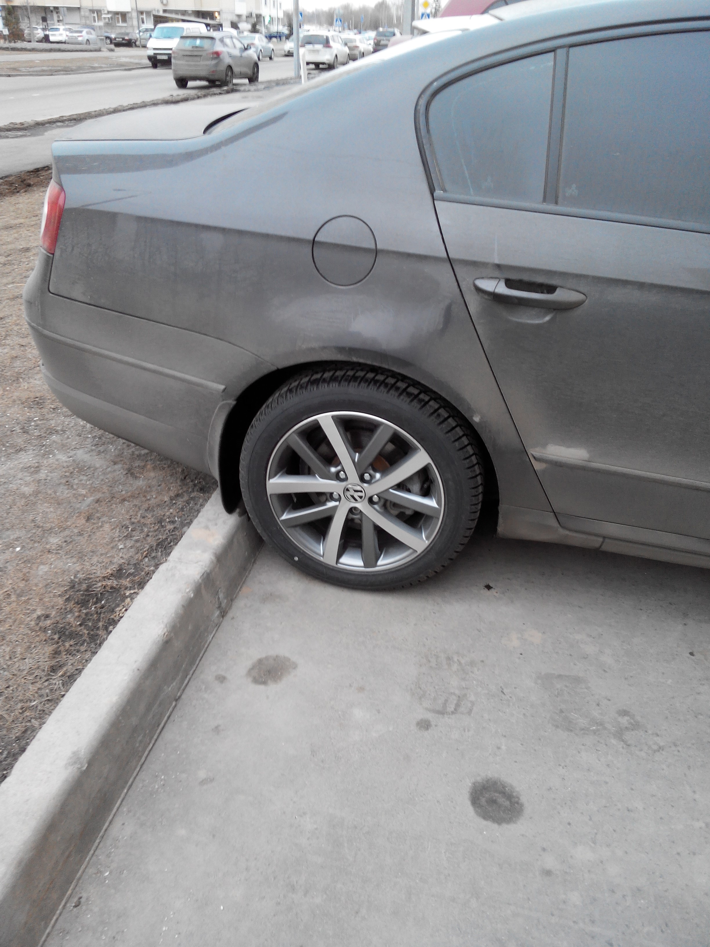

Сообщение BozhaN » 25 май 2016, 10:44
EvgenyVK писал(а):Думаю не стоит вводить людей в заблуждение, 7.5J с 51 вылетом и ровно с кузовом :D
Фото в студию!
Штатный вылет 47, это всего 4 мм разница с 51, штатные диски чуть утоплены в арках, фото есть только отдельно заднего и переднего, сбоку не фоткал
- Ты зачем это сделал??
BozhaN
Сообщения: 880
Re: Нестандартные диски на пассате. Хвастаемся!
Сообщение EvgenyVK » 25 май 2016, 12:28
Фото в студию!
Да уж по таким фото сложно что-либо сказать) Вот что не ясно, штатные диски с 47 вылетом утоплены, а не штатные с 51 вылетом уже не утоплены, какая-то несостыкуха.
Чем больше число ET тем меньше вылет и наоборот, 47 больше наружу чем 51.
У меня зимний комплект 18х8.5 ET38 ровно по аркам, как Ваши параметры получились ровно для меня загадка. Может конечно геометрия пассатов у нас разная))
Да блин все просто, линейку к арке прикладываете и все станет ясно, ровно или нет))
