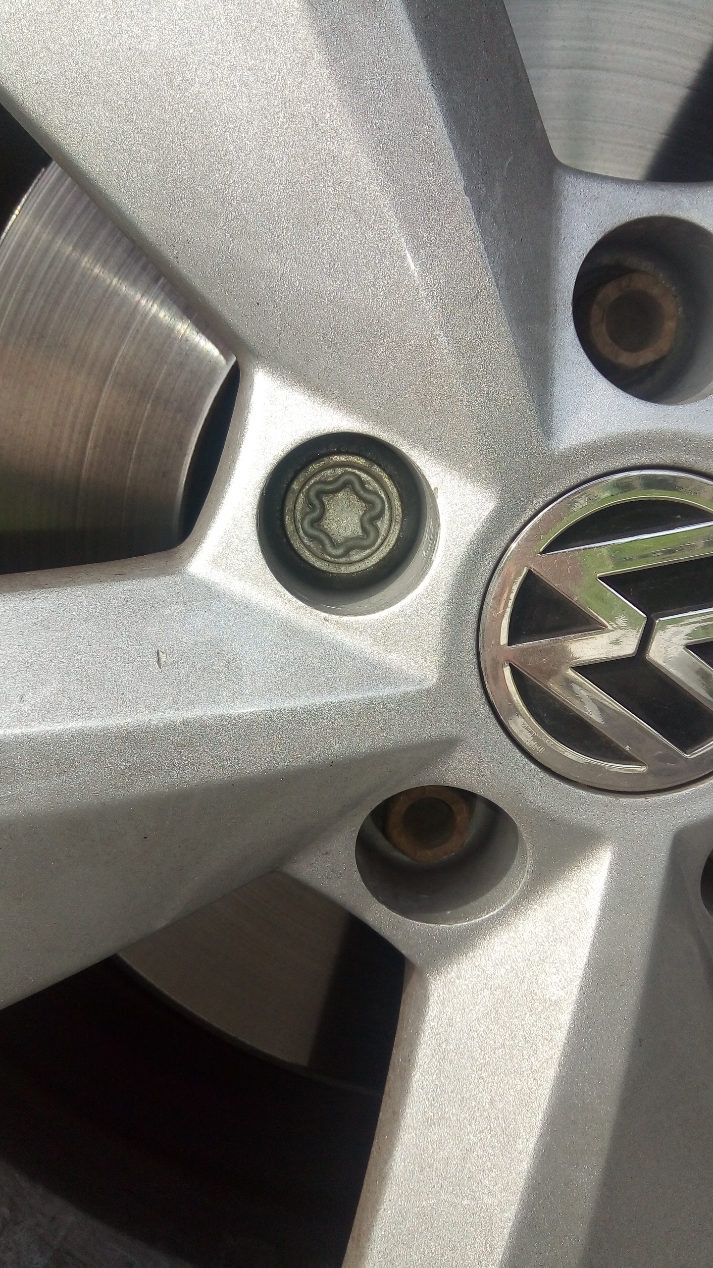

Я тут уже писал, решил дополнить. В этом году оставил свою секретку на перевале в грузии :D Протянут болты и от души )) в итоге набив головку на болт и откручивая пистолетом возникли трудности применили что-то типо рорекса только граней больше. Вбили в секретку и открутили без проблем ))

Дополню:
из набора Т40004
ключ 0 (с 10 гранями) - Ключ № 8D0 601 139 F 000 или новый № WHT 003 319 A 000
ключ 1 (с 11 гранями)- Ключ № 8D0 601 139 F 001 или новый № WHT 003 319 A 001
ключ 2 (с 13 гранями) - Ключ № 8D0 601 139 F 002 или новый № WHT 003 319 A 002
ключ 3 (с 14 гранями) - Ключ № 8D0 601 139 F 003 или новый № WHT 003 319 A 003
ключ 4 (с 15 гранями) - Ключ № 8D0 601 139 F 004 или новый № WHT 003 319 A 004
ключ 5 (с 16 гранями) - Ключ № 8D0 601 139 F 005 или новый № WHT 003 319 A 005
ключ 6 (с 17 гранями) - Ключ № 8D0 601 139 F 006 или новый № WHT 003 319 A 006
ключ 7 (с 19 гранями) - Ключ № 8D0 601 139 F 007 или новый № WHT 003 319 A 007
ключ 8 (с 20 гранями) - Ключ № 8D0 601 139 F 008 или новый № WHT 003 319 A 008
ключ 9 (с 21 гранями) - Ключ № 8D0 601 139 F 009 или новый № WHT 003 319 A 009
ну и вопрос может у кого то случайно №7 -))

Dm_R писал(а):ну и вопрос может у кого то случайно №7 -))
в емексе 795р всего 1 шт в наличии. Я бы на твоем месте купил, если не найдешь владельца с такой же секреткой потом дороже обойдется снимать..

Сообщение 1gdm » 23 янв 2018, 00:37
На сервисе за снятие приспособой берут от 500 до 700 за болт; лучше купить

Уважаемые товарищи, нужна помощь!
Имеется ли у кого нибудь в Москве секретный ключ на 16 зубцов?
Необходимо снять колёса.
К вандальному способу не хочется прибегать, так как хочу заказать данный ключ по коду (срок доставки 1-2 месяца).

Re: Срочно нужна помощь.Трабла с секреткой
Сообщение iridium » 15 июл 2021, 00:00
Famous писал(а):Help :|
если секретки оригинальные - шуруй к дилеру, снять их ну 1,0 часа по максимум

Сообщение GarryRun » 06 ноя 2021, 16:31
Есть 11 граней
