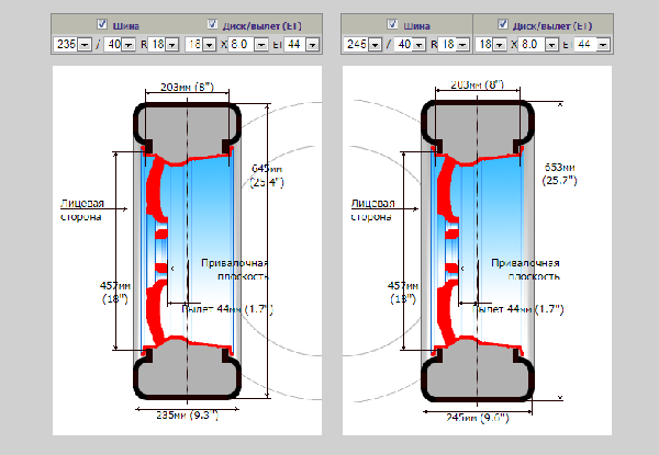

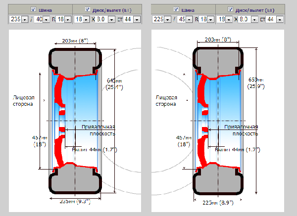

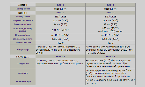

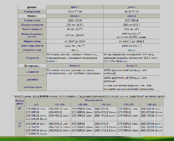

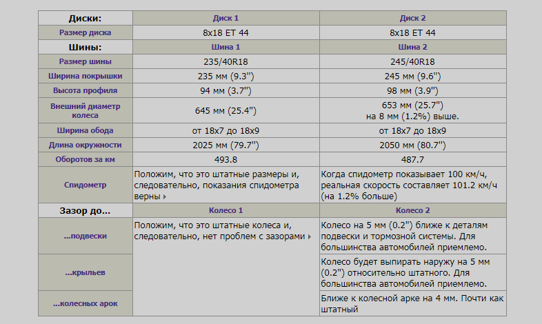

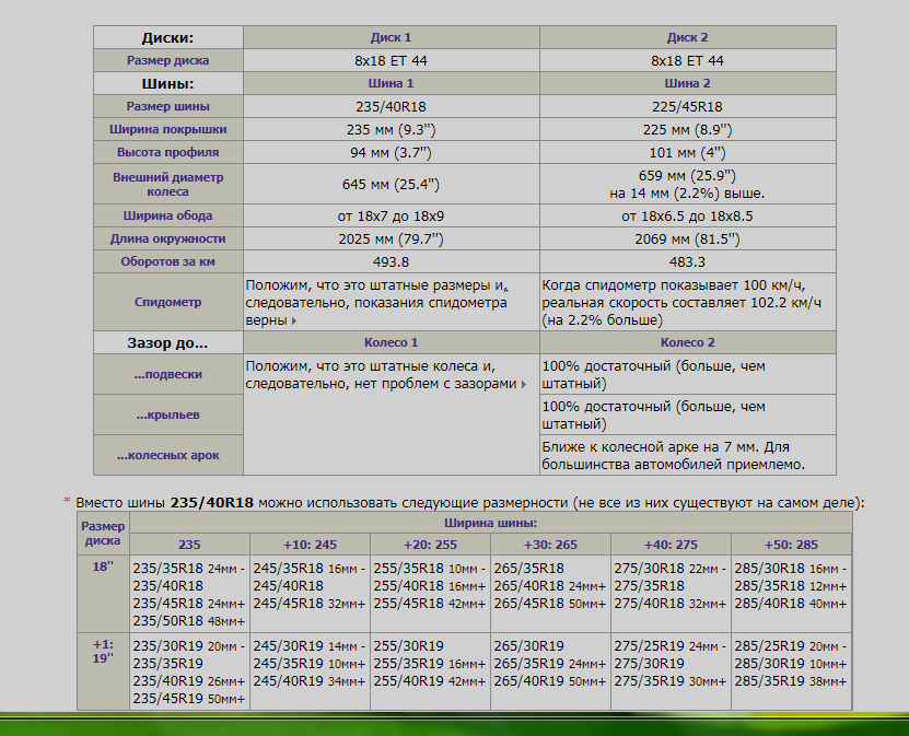

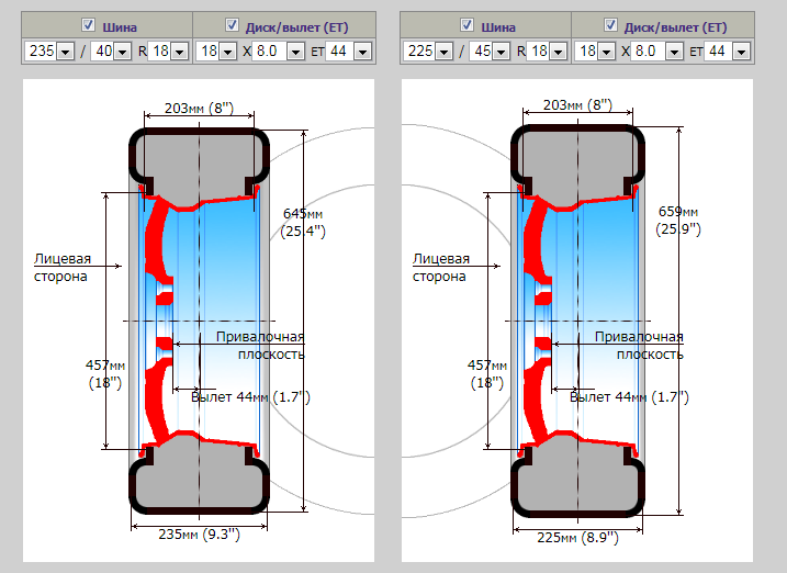

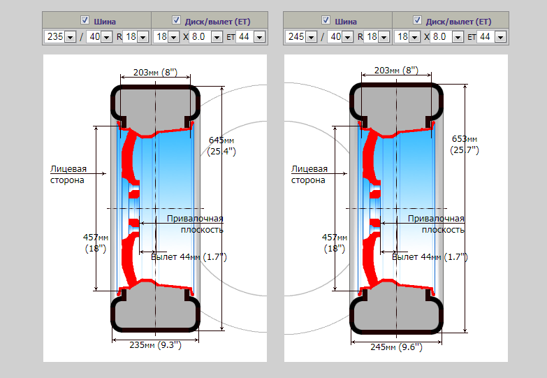

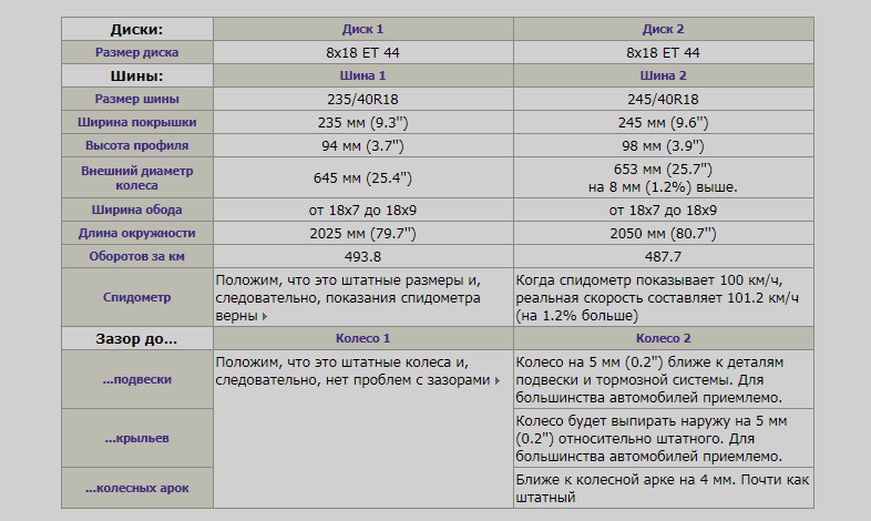

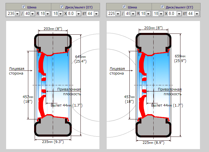

Сообщение r1sh » 10 апр 2019, 19:23
Доброго дня!
На днях пробил свою покрышку Toyo на яме и задумался о смене резины в круг.
Собираюсь брать Nexen или Nitto, встал вопрос по поводу размерности. У меня стоит 235\40\18. Выглядит красиво и все дела, но на мой взгляд для наших дорог не практично.
Подскажите, можно ли поставить другую размерность покрышек на диски без ущерба расходу топлива и управляемости? Например 245\40 или 225\45 ?

Сообщение Юра Криков » 10 апр 2019, 23:24
r1sh
Здравствуйте.
r1sh писал(а):У меня стоит 235\40\18. Выглядит красиво и все дела
Скинули бы фото,вместе полюбовались)
r1sh писал(а):но на мой взгляд для наших дорог не практично.
Сами откуда будете,или,если место обитание не указано в профиле,то автоматом подразумеваеться МО?
Теперь по теме - я так понимаю ,шо диски у Вас штатных размеров.Тогда ставте на здоровье и 225/45
и 245/40
всё влезет.
Ну а про расход топлива,это всё от лукавого,примерно так же,как про перезатяжку сайлентов,при смене подвески ;)
