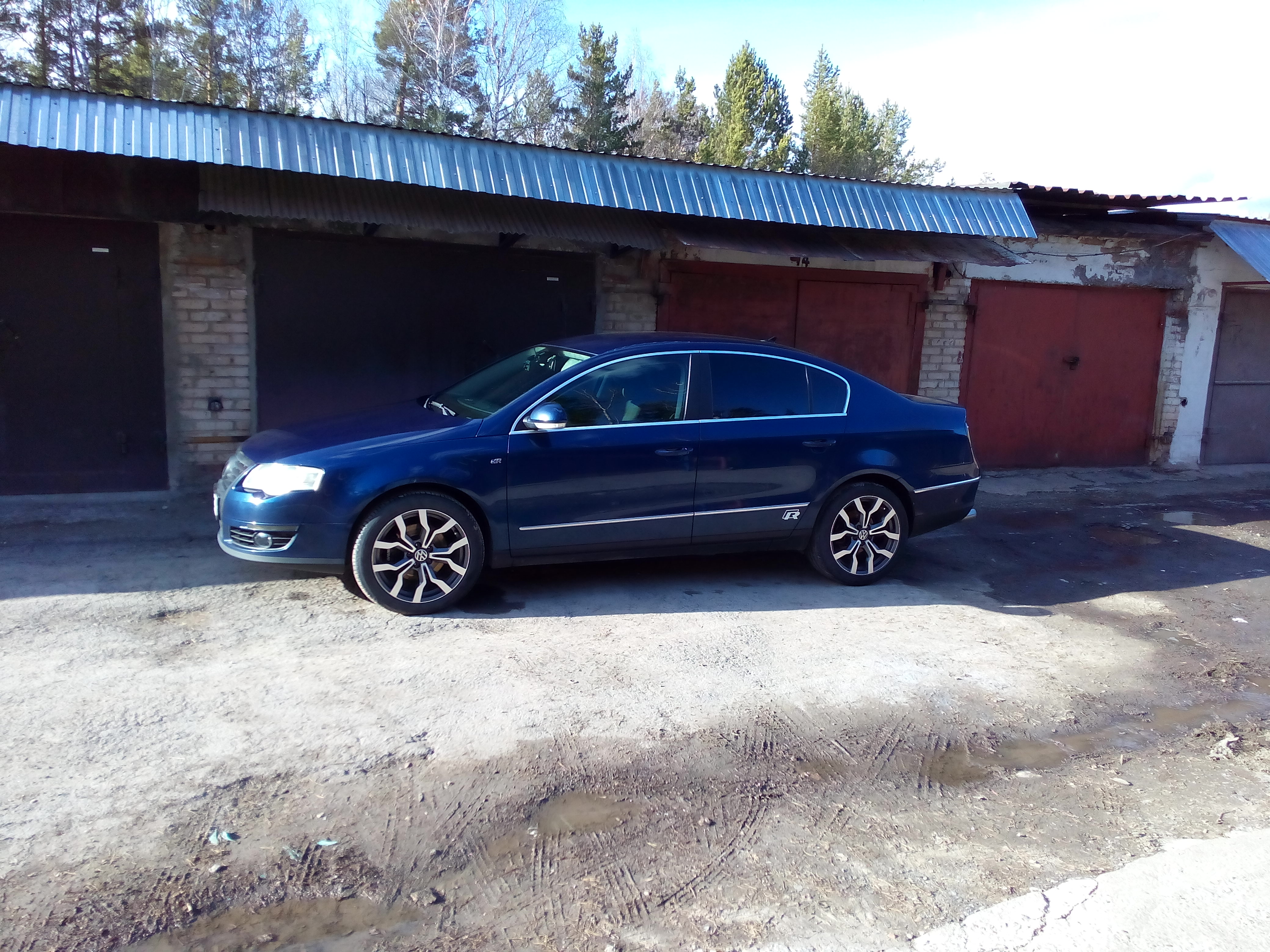

Сообщение expert74rus » 21 окт 2019, 18:05
У меня стоят лето 235\45\18,а зима 235\45\17(хотя на 17-ый радиус хорошо встанут 235\50) и ни чё,ни где,не цепляет.пробовал ставил на зиму 225\50\17 - смотрится убого и цепляет за тягу переднего поперечного стабилизатора при полном вывороте руля в ту или в другую сторону !

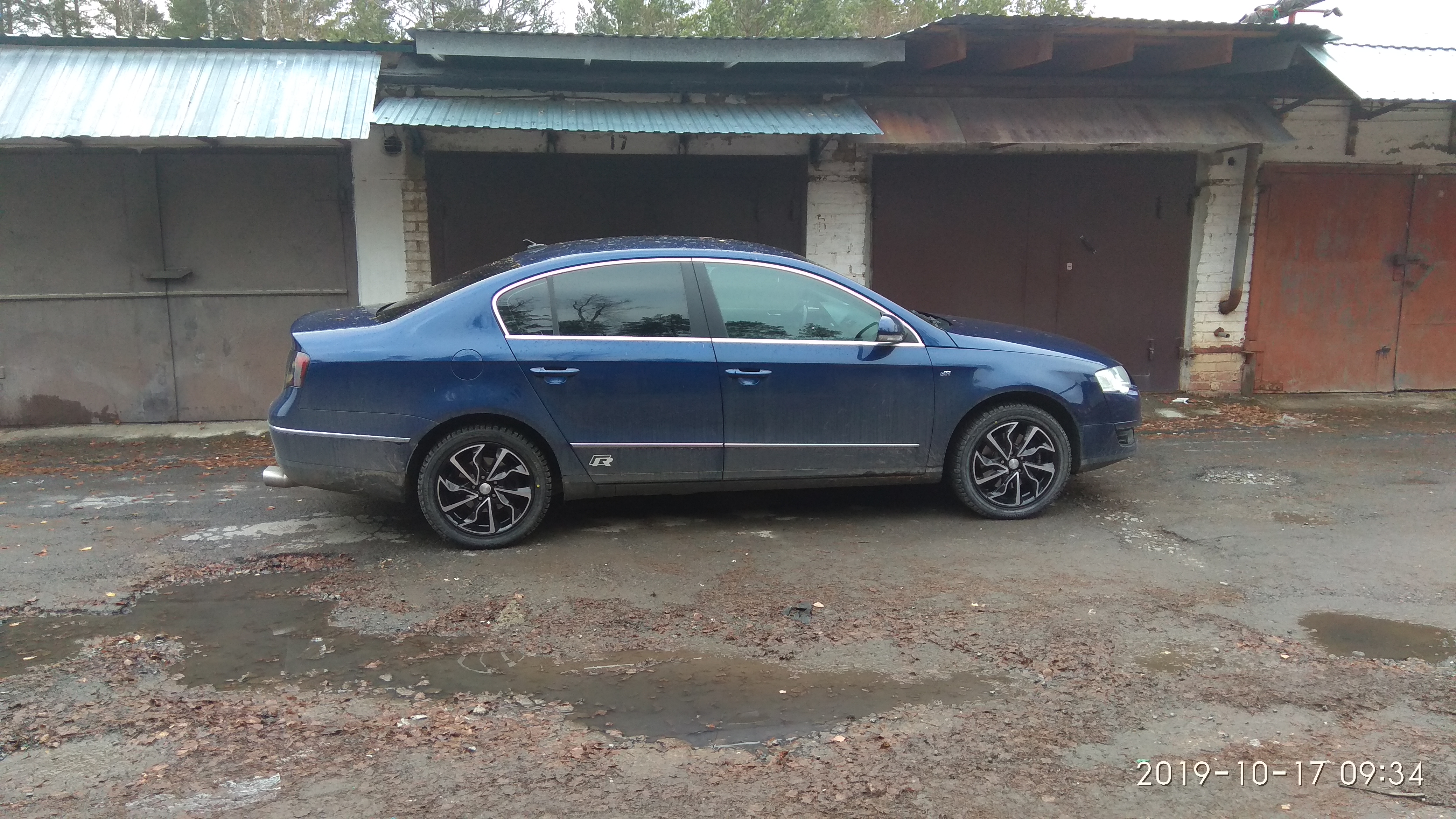

Сообщение expert74rus » 21 окт 2019, 18:07
лето 235\45\18 - высота резины позволяет ездить нормально и по нашим дорогам,без фанатизма конечно,но на 16-ых бубликах ямки можно проезжать по веселей !
кстати на этих тапках стрелка спидометра показывает скорость без погрешности,а вот километраж мотает меньше чем реально проезжаешь !

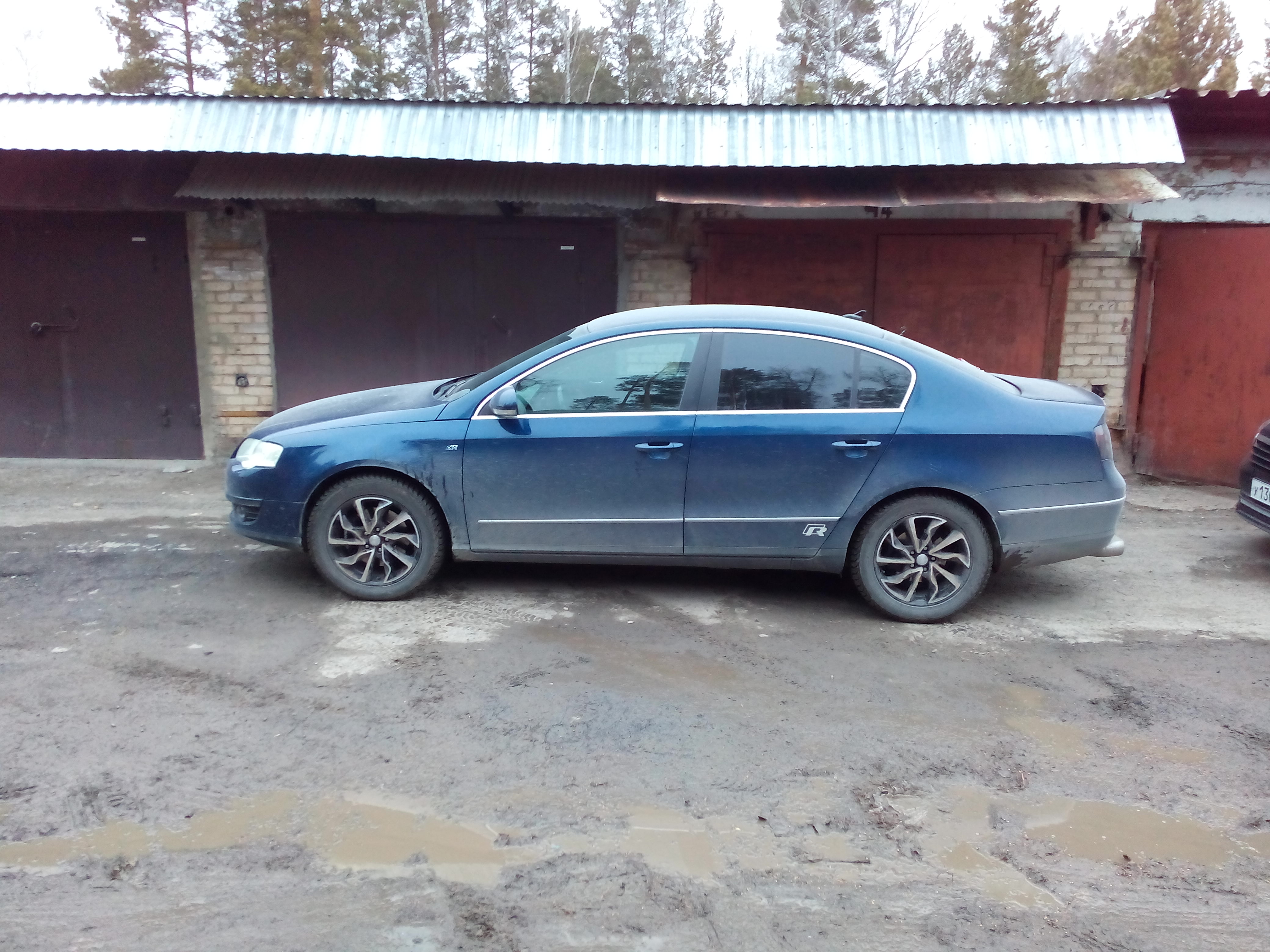

Сообщение expert74rus » 21 окт 2019, 18:10
зима 235\45\17
