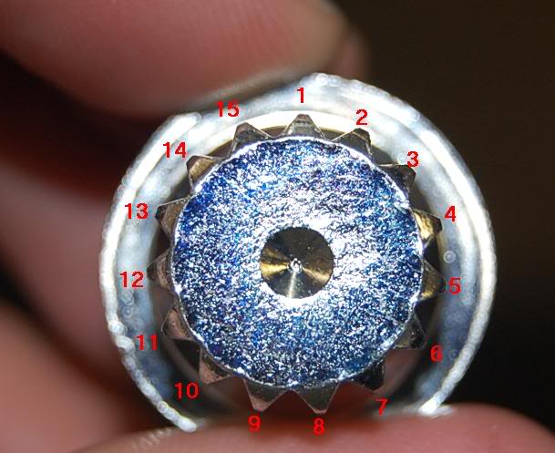

Сообщение Mandr » 01 авг 2013, 12:39
Ребят потерял секретку, надеюсь вдруг у кого есть ключик что бы не колхозить а просто аккуратно скрутить и поменять на другие болты
А если у кого то остался от старого комплекта и кто то может его отдать совсем, это было бы вообще идеально
Нахожусь я на севере москвы, дмитровское шоссе, могу подъехать к вам почти в любое удобное для вас время
Теперь о самом ключике (с 15 гранями) - Ключ № 8D0 601 139 F 004 или новый № WHT 003 319 A 004

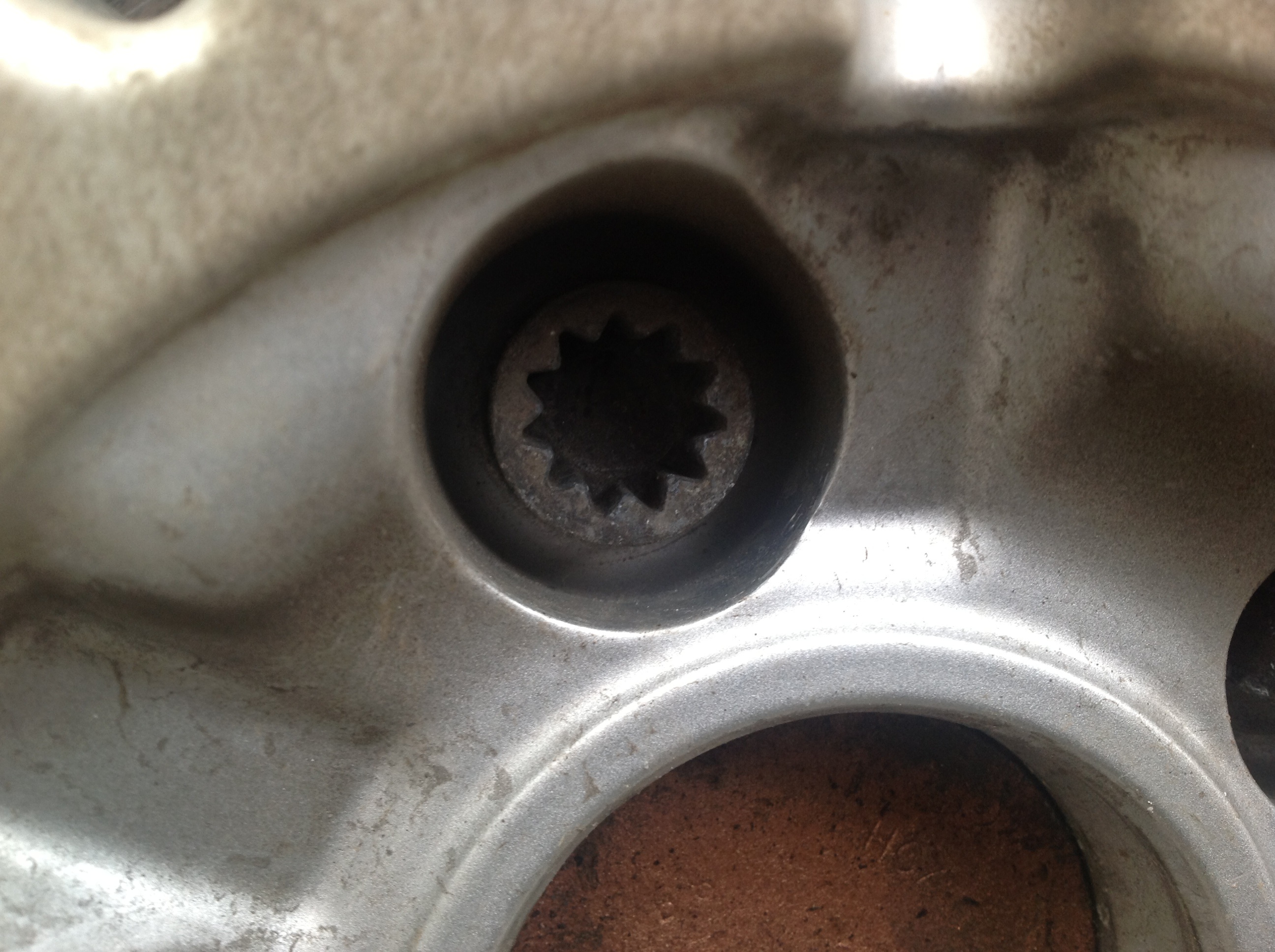

Здравствуйте товарищи одноклубники!
Прошу у вас помощи, потерял секретку от колес. Точно не знаю, оригинальная она или нет. Фото прилагается. Сделана внутренней звездочкой с 11 гранями. У кого токая есть, прошу дать для скрутки колес и установки других болтов. Готов подъехать в любой район. Желательно СВАО)))))))) спасибо!
Pravoslavnov

Re: Помогите! Потерял секретку!
Сообщение DENGER » 12 авг 2013, 17:38
Отвертка и ключ газовый тебе в помощь :D
Сообщение Pravoslavnov » 12 авг 2013, 17:42
DENGER писал(а):Отвертка и ключ газовый тебе в помощь :D
:D Хотелось бы без мародерства))))

Сообщение Andrew71rus » 12 авг 2013, 21:52
Pravoslavnov писал(а):Здравствуйте товарищи одноклубники!
Вставляешь в секретку шестигранник, заполняешь оставшееся между шестигранником и внутренней полостью болта "секретки" пространство тонкими гвоздями и лелко выворачиваешь эту "секретку" без всякого мародёрства. Потом также и ввернёшь её обратно!
