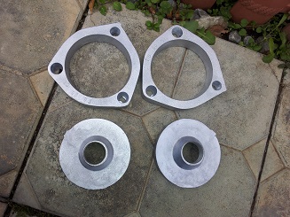

У меня тоже низкая была. Пришлось колхозить. Спереди поставил вазовские треугольники на 20мм.-200руб. предварительно расточив отверстия под болты побольше, а сзади под пружины токарь выточил проставки из металла 25мм. Поставил резину 225.55.16, теперь к бордюрам паркуюсь свободно. 8-)

Сообщение cheb » 21 окт 2013, 21:13
проставки 20 мм.резина 215/65 16R

Согласен с Вами на все 100% , но мой немец был так низок , что цеплялся на любой кочке! принял решение поднять по колхозному, а менять стойки и пружины,кому как! а мне не по карману!!!!! Перед- треугольники от 10-и, а зад от дэу-нексии! говорят подходят,хотя я точил железные! 25мм. :D
