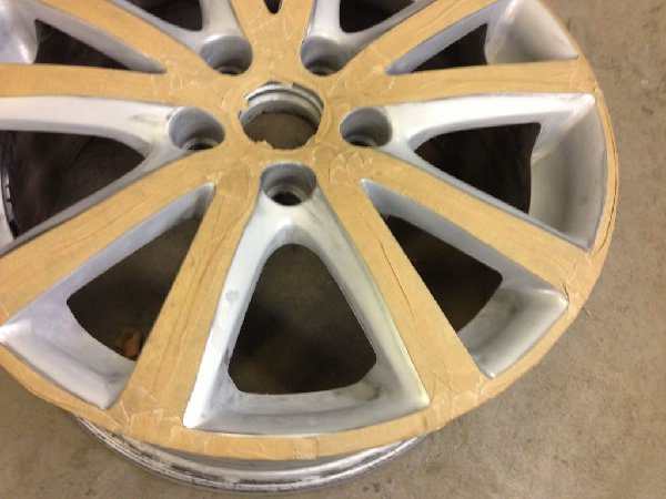

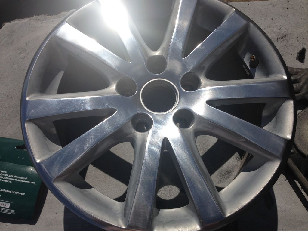

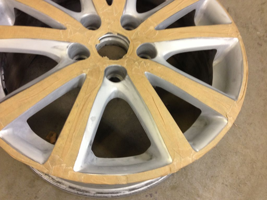

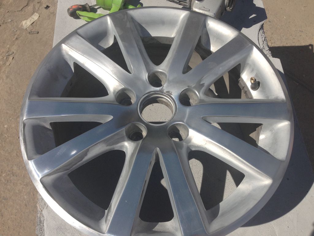

В общем восстановлением внешнего вида занялся сам и вот что получилось.
Шлейф машиной убрал слой лака и вершнью часть поверхности диска с декоративной фрезой
от полировал поверхности нождачкой и затер краску
Полирнул пастой гоя
Обклеил, и под покраску, а дальше на лакировку
на выходе готовы продукт
Вот как то так получилось

Re: Как востановить покрытие на дисках?
Сообщение maxx115 » 16 июн 2013, 19:42
Мне достались диски от A6 ,они конечно без фрезеровки,но я из них делаю нечто похожее,сделал только один диск. Фото плохие, т.к. делал с телефона. Следующий диск буду делать с зеркалкой, чтоб фото норм. были.
А процедуры верные , и вид у них станет отличный.
Только полированный алюминий необходимо будет покрывать лаком, а то после первой мойки может потускнеть.
Сообщение _АфЕрЮгА_ » 17 июн 2013, 19:45
maxx115 писал(а):Мне достались диски от A6 ,они конечно без фрезеровки,но я из них делаю нечто похожее,сделал только один диск. Фото плохие, т.к. делал с телефона. Следующий диск буду делать с зеркалкой, чтоб фото норм. были.
Да! конечно же забыл :))
После покраски диски пошли под лак :D

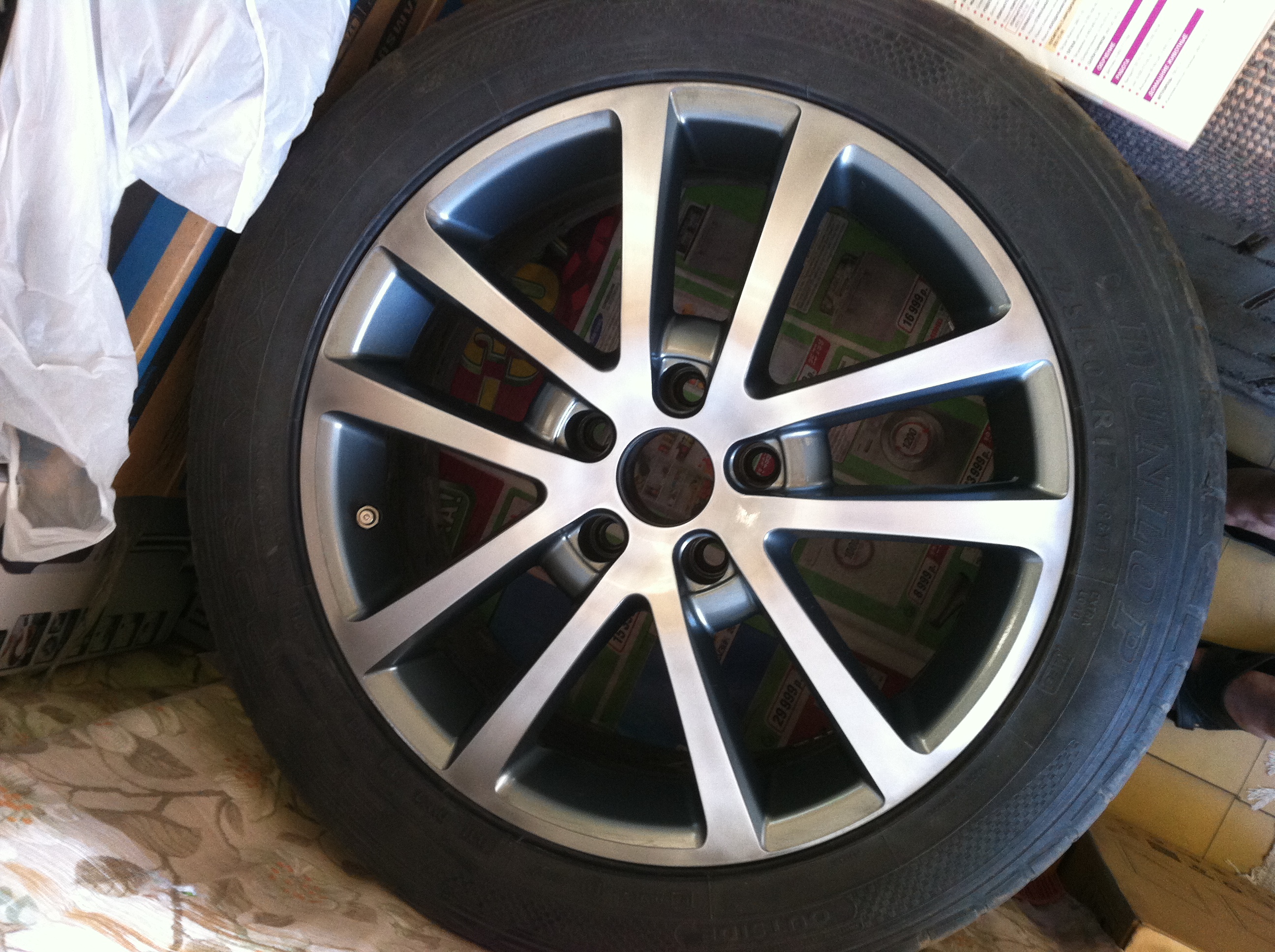

Сообщение _АфЕрЮгА_ » 26 июн 2013, 13:27
Залил фото получившихся дисков

_АфЕрЮгА_, до какой наждачки дошел? Драил при помощи жены болгарина?

Сообщение _АфЕрЮгА_ » 12 июл 2013, 08:40
Myca
все делал шлейфмашиной. По номерам уже не скажу точно...начинал с 1000 закончил вроде бы 2000.

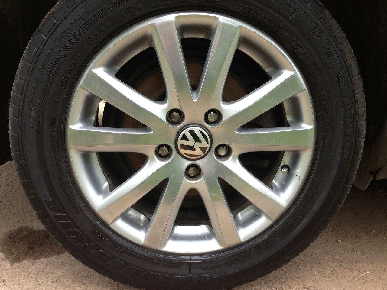

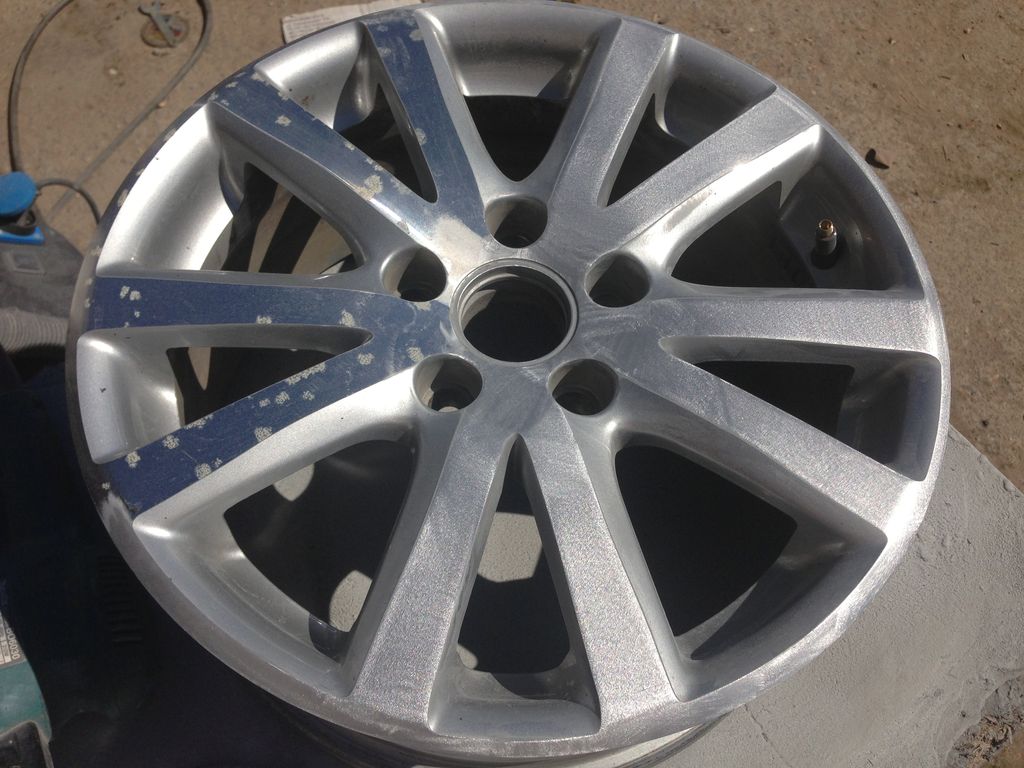

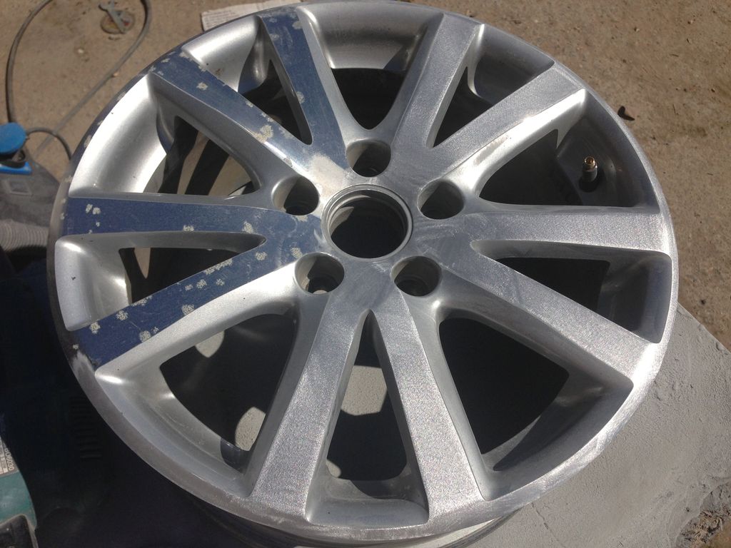

Сообщение Деман1201 » 14 мар 2014, 16:47
Всем привет. Недавно взял себе колесики на лето R17. все бы хорошо только внешняя плоскость дисков покрыта белыми пятнами (была блястючая).
Решил сам заняться восстановлением. Купил Лак акриловый (150 р), наждачную бумагу разной зернистости, обезжириватель и скотч малярный.
Зачищал все диски в ручную, сперва 280-ой потом 1500-й. Затем Все обезжирил и покрыл лаком) Получилось очень даже не плохо. Доволен результатом :)

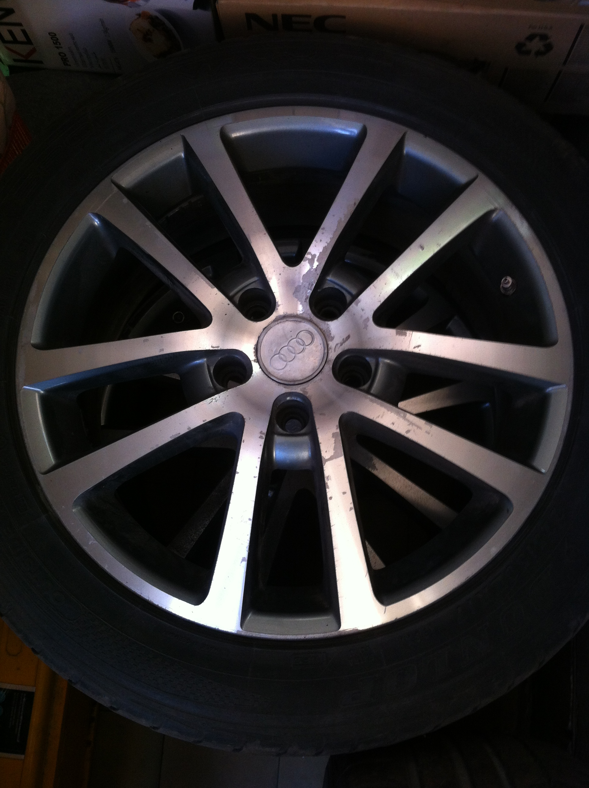

Сообщение Деман1201 » 14 мар 2014, 17:00
Это диски которые я взял
Сообщение Деман1201 » 14 мар 2014, 17:04
А это после зачистки и покрытия лаком) Красить не стал, так нравиться :)
