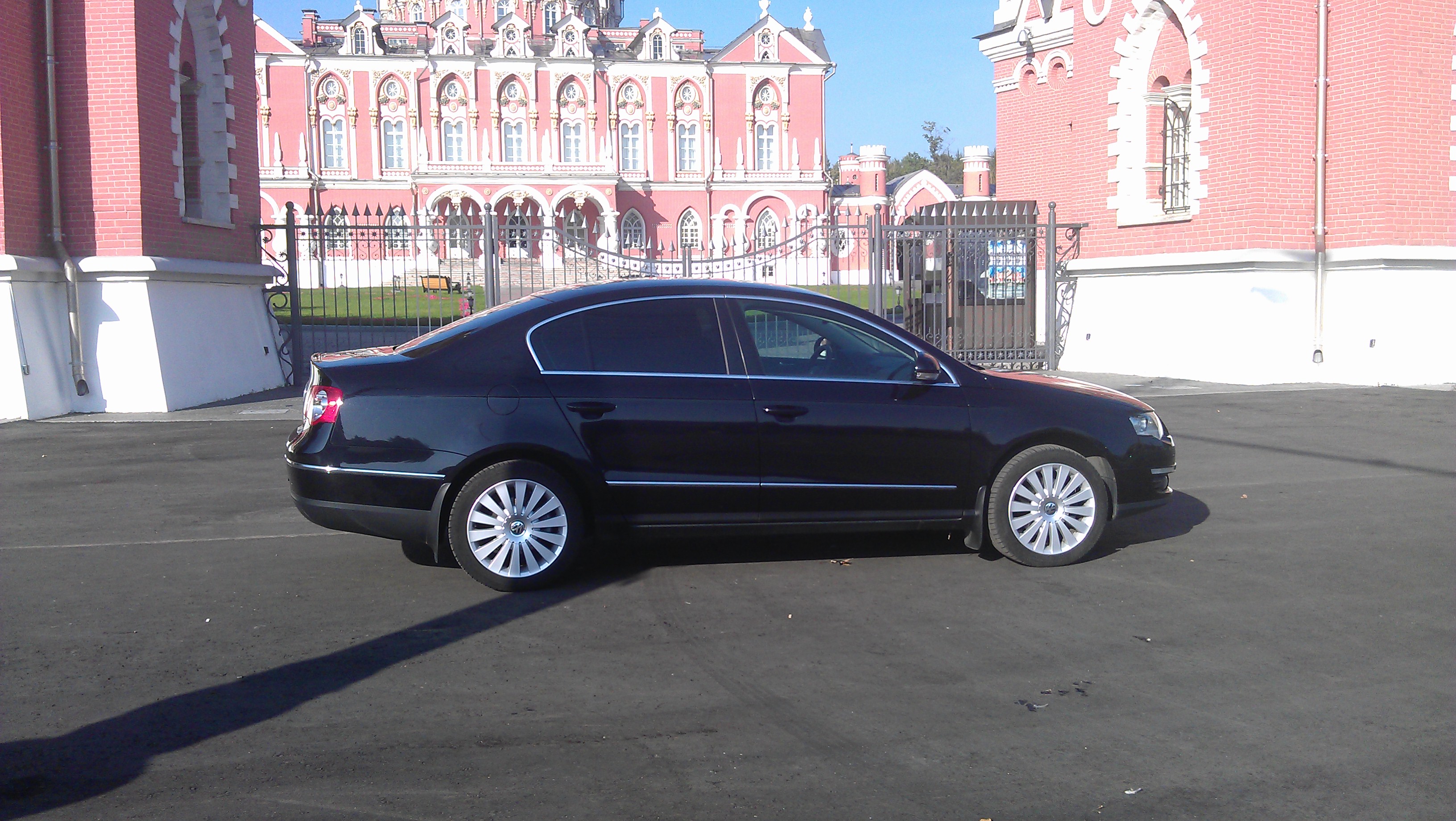

А у меня 17 235*45
Все ХО-РО-ШО !!!

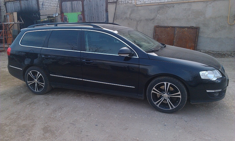

1gdm писал(а):У меня стандартная немецкая(индекс аммортизаторов1,пружин 3).
Нв фото резина 225/50/17,которая под нагрузкай шаркала задние подкрылки. И посмотри на фото топика,где колесо в задней арке.
У тебя шарколо не из-за размера, а за счет вылета не родных(аудюшных дисков).

Re: Поставил R17 с резиной 225/55
Сообщение AndreyRS » 05 апр 2014, 23:05
У меня такие диски стоят с правильным размером 235 45 17
AndreyRS
Сообщения: 374
Зарегистрирован: 13 мар 2012, 09:58
Откуда: москва

Сообщение SEAT » 05 апр 2014, 23:13
AndreyRS писал(а):У меня такие диски стоят с правильным размером 235 45 17
а у меня такие :)
viewtopic.php?f=10&t=10
Сообщение AndreyRS » 05 апр 2014, 23:16
а у меня такие :)
к чему эта ссылка на нестандартные диски ??

Сообщение 1gdm » 06 апр 2014, 15:01
Да вот не пойму: диски эти 7,5 с ЕТ 28, кажуться шире из за внешней "полки". Сейчас стоит лето на них же,215/55/17-вообще нихрена нигде не трёт!
Сообщение valent77 » 06 апр 2014, 15:10
1gdm писал(а):ЕТ 28
- наш вылет 46-47. У тебя 2 см торчат. :(
Сообщение 1gdm » 06 апр 2014, 15:25
Так-то да... Могло и снаружи,было-то всегопару раз,следов не осталось :?

Сообщение gripet » 08 апр 2014, 20:52
loginza20418 писал(а):тема жива ) так что норм, интересно что афтор чуть позже по опыту эксплуатации опишет
Сегодня пришлось перевезти не меньше 350 кг.
Полёт нормальный, не тёрло!!! Всем доволен, колёса полностью устраивают.
