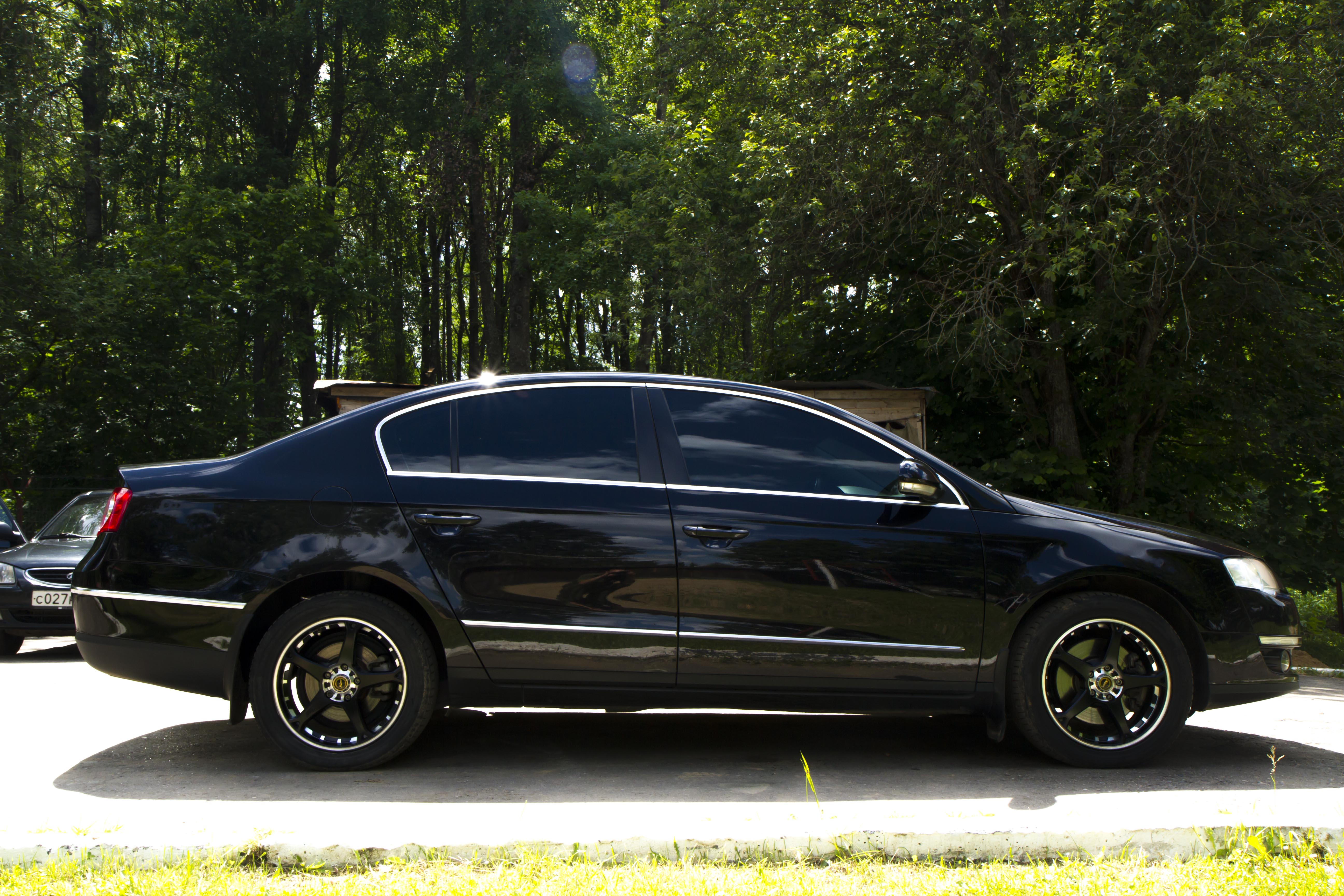

Давно хотел выложить свой колхоз,Вот :) Диски брал у комрада 4000р облезлые,краска+грунт что то в районе 500р,компрессор и краскопульт халявные. Мне кажется нормальный итог 4 оригинальных диска за 4500р :D Изображение Изображение

Pixel писал(а):Давно хотел выложить свой колхоз,Вот :) Диски брал у комрада 4000р облезлые,краска+грунт что то в районе 500р,компрессор и краскопульт халявные. Мне кажется нормальный итог 4 оригинальных диска за 4500р :D Изображение Изображение
Класс! А расскажи подробней какую краску и грунт ты использовал? Диски как зачищал? Лаком покрывал? Предстоит такая же процедура летом.
Blue Graphite, RNS-510

это мой первый проект.Уже вылезли косячки,возможно летом переделаю.Зачищал наждачкой,вначале 120 потом 320.Грунтовал вначале кислотным грунтом.Потом криловым грунтом.Замывал 800 наждачкой в ванне.Краску взял обычную черный акрил VIKA+отвердитель+разбавитель.Можно для облегчения процесса купить смывку краски.Вначале денег пожалел,потом подумал,что зря.Родная краска сидит намертво просто :) .Красил в 2 слоя,маловато.4 думаю в самый раз было бы.И лакировать не стал,а надо было

Родная краска - порошковая, а то что ты исполнил - реальный колхоз, сколько слоёв не наложи и лак тут не помощник. Надо было тему изучить для начала, а потом за шкурку браться. Это если хорошо и надолго делать, а за 4500 сойдёт. Колпачки надо было тоже замазать, чтобы в общий коллер всё.

они были полностью облезшие и ездить на таких не айс.Можно было порошком сделать,тоже нахаляву.Но цвет только один...Графит,а мне он как то не особо.Решил задуть акрилом.Если о бордюры не тереться,то ничего акрилу не будет.Царапины только заметны боьше

Bad Boy писал(а):Родная краска - порошковая, а то что ты исполнил - реальный колхоз, сколько слоёв не наложи и лак тут не помощник. Надо было тему изучить для начала, а потом за шкурку браться. Это если хорошо и надолго делать, а за 4500 сойдёт. Колпачки надо было тоже замазать, чтобы в общий коллер всё.
Ты такой зануда, много болтаешь и ничего не делаешь, лучше свой мастер класс покажи :)

для тебя машина-это просто жоповоз,судя по твоим словам.У меня порой руки чешутся что-то сделать,что то переделать.Но то времени нет,то места.До этого у меня была 2110.И я не считаю вложения в порошковую покраску разумными.При цене дисков в 4500,покраска вышла бы мне в 8000р.За эти деньги я хоть каждое лето буду их красить.Тем более красить краскопультом-это не балоном. Делов на час максимум с просушкой слоев.И краска ложиться и не отколупывается

По дискам - за 12-15 можно даже здесь, прикупить хорошие дисочки и не надо красить. 4500 дешевле, но можно и резину ставить, со свалки шиномонтажа, нафига покупать качественную, меняй раз в неделю, делов-то... А если уж красить, то качественно, чтобы не портить внешний вид, отличной внешне машины. Сам подумай, каждый проходящий пацан, видя твои диски, понимает, что они тупо облиты краской, что для хозяина Пассата как-то не вяжется.
Но если пох, что о тебе думают окружающие, то крась хоть раз в месяц, это личное дело.

если бы я их облил в серебро,ты даже не догадался бы,что они крашены.А то,что они черные,так мне так больше нравится.По крайней мере в живую

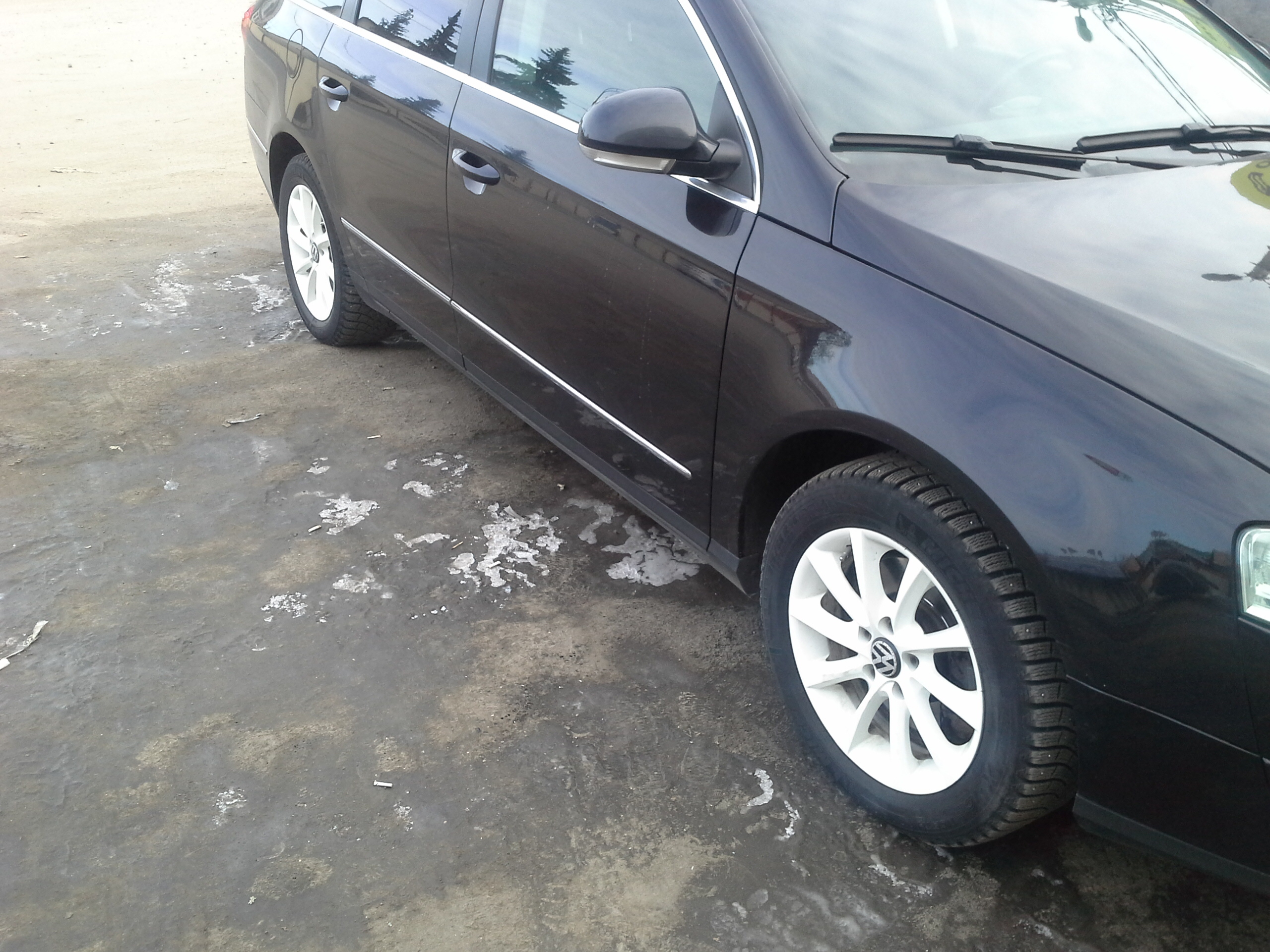

А у меня такие 16

Re: Нестандартные диски на пассате. Хвастаемся!
Сообщение Юра Криков » 01 мар 2014, 10:48
Я конечно понимаю,шо на цвет и на вкус....Но белые диски на чёрной машине - мрак :(
Ничего личного.
Сообщение Яуген » 01 мар 2014, 12:27
На чёрной машине белые диски должны быть, смотрятся хорошо, НО НЕ ЭТИ.

Серега 357 писал(а):А у меня такие 16
нормально смотрятся.....ну конечно для белых да,для лета и минимум 17е :)
надо было краску брать специальную для дисков....и лаком обязательно....тогда бы не облезло бы........я как то делал помню на жигулях себе,счистил,фигакнул обычным грунтом для авто,сверху пару слоев краски для дисков и лак.....3 года хоть бы ху...так и продал их,даже не поняли что крашенные...сам сказал :)
