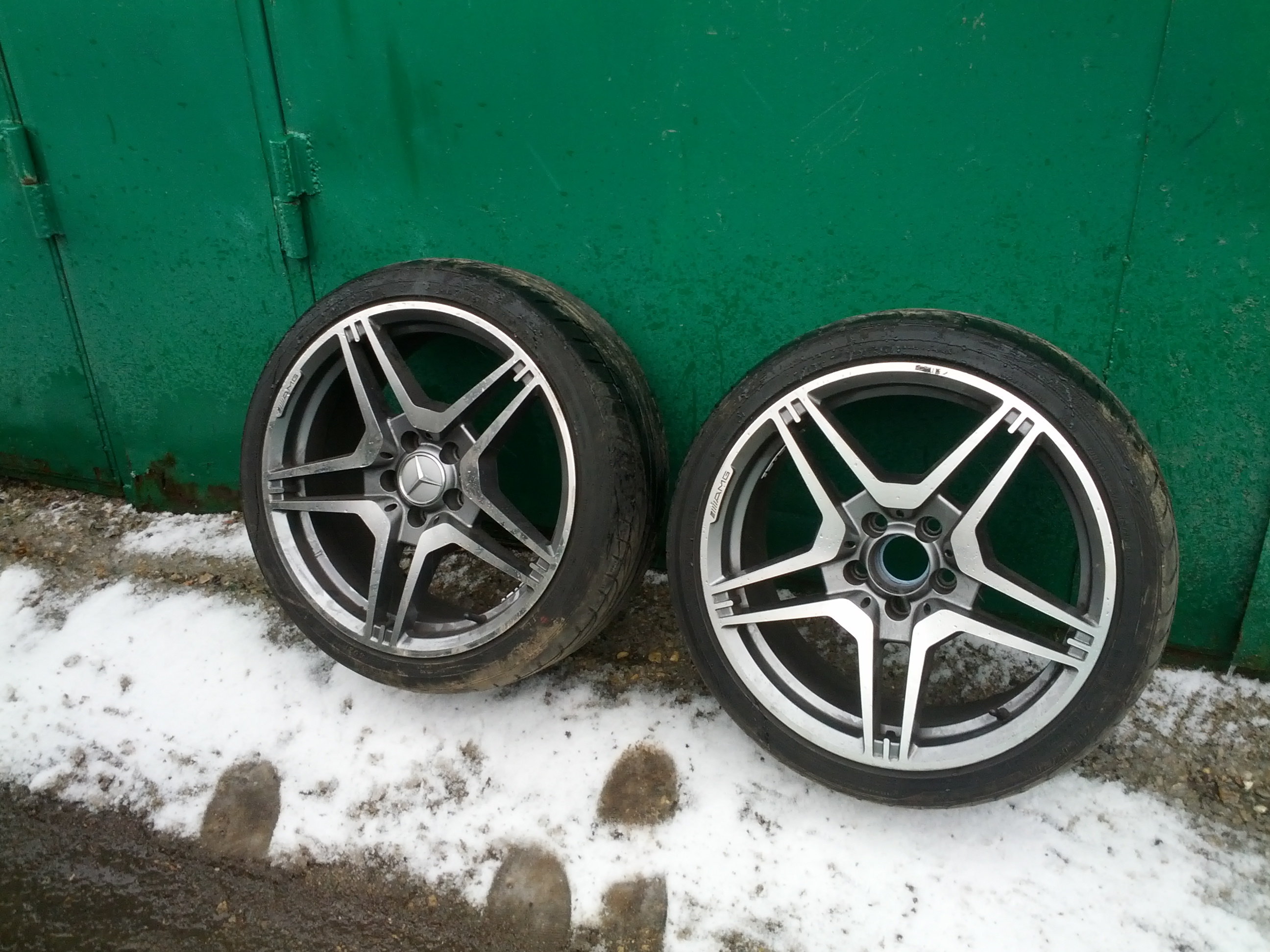

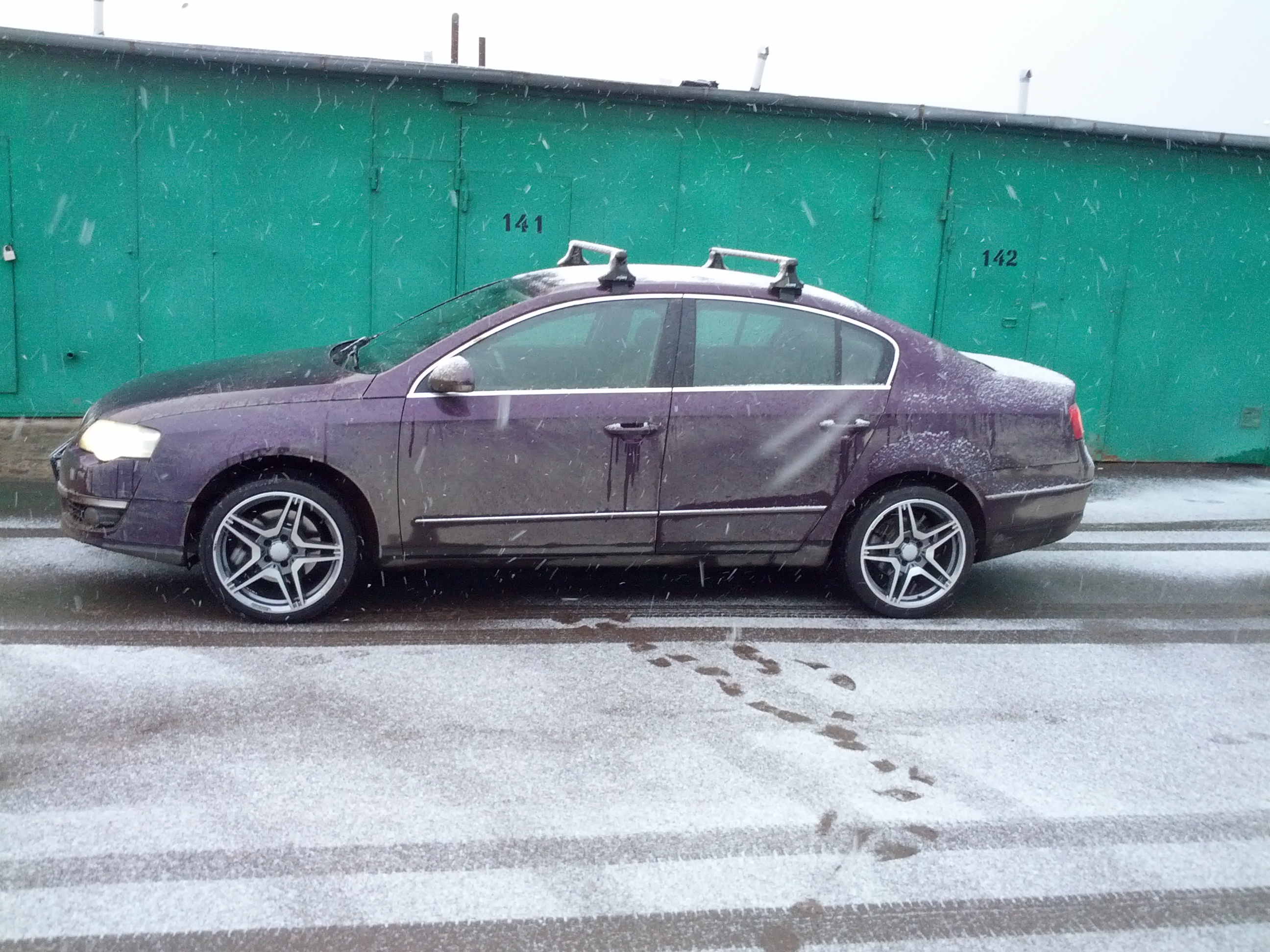

Всем привет.
Тоже хочу внести свою лепту:
Поставил себе диски от Mercedes amg передние 8,5х18, зад 9,5х18 ЕТ35. Резина 245/40/18. Все отлично влезло, на поворотах не цепляет. Лишь только слегка на скорости на очень больших ямах(перепадах высоты) задние колеса цепляют об подкрылок.
Теперь минусы:
1.Возрос расход на трассе почти на 2 литра...((
2.Потеря в динамике
3.Больше 190км/ч с этими колесами машина не разгоняется(
Диски красивые, но из-за их ширины поставить более узкую резину проблематично. По этому сейчас возвращаю стоковые 16-е. С ними расход, скорость и динамика в норме.
Фото прилагаю)

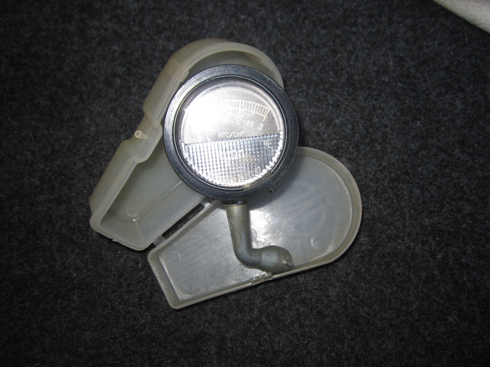

Сообщение Дмитрий 1979 » 06 апр 2014, 22:47
1gdm писал(а):Качаю 2.3 перед,2,2 зад,(215/55/17)-но у меня дизель,мотор тяжелее) вам по 2,3 самый раз будет для 235-то)
Попробуйте накачать шину до 2,3Бар на автоматической станции подкачки шин, снимите шланг с ниппеля, а затем опять наденьте шланг и посмотрите давление в шинах, оно будет ниже, чем 2,3 где-то на 0,2Бар. Проверено уже не на одной заправке. Качаю перед до 2,5, зад до 2,3Бар. В итоге получаю перед 2,3 и зад 2,1Бар. Как-то так. Кто не согласен - проверьте сами. эти десятые вылетают при снятии шланга с ниппеля, как бы быстр ты не был.
Дмитрий 1979
Сообщения: 1575
Re: ВАЖНО! Все о размерах (шин и дисков)!
Сообщение Юра Криков » 06 апр 2014, 22:58
Дмитрий 1979
а таким раритетом не пробовали пользоваться? :
