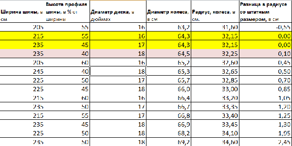

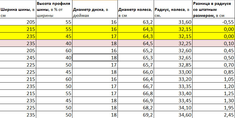

Сообщение pspapp » 05 июн 2014, 19:27
набросал вот такю табличку в экселе, может кому и пригодится :)
Думаю помягче машину сделать ещё (уже на европодвеску перешёл, но хочется ещё) вот задумался может шины поменять. Сейчас у меня 235/40/18 х 8j
Думаю 235/45/18 или 225/45/18? И стоит ли? Прокатится на всём этом возможности нет.

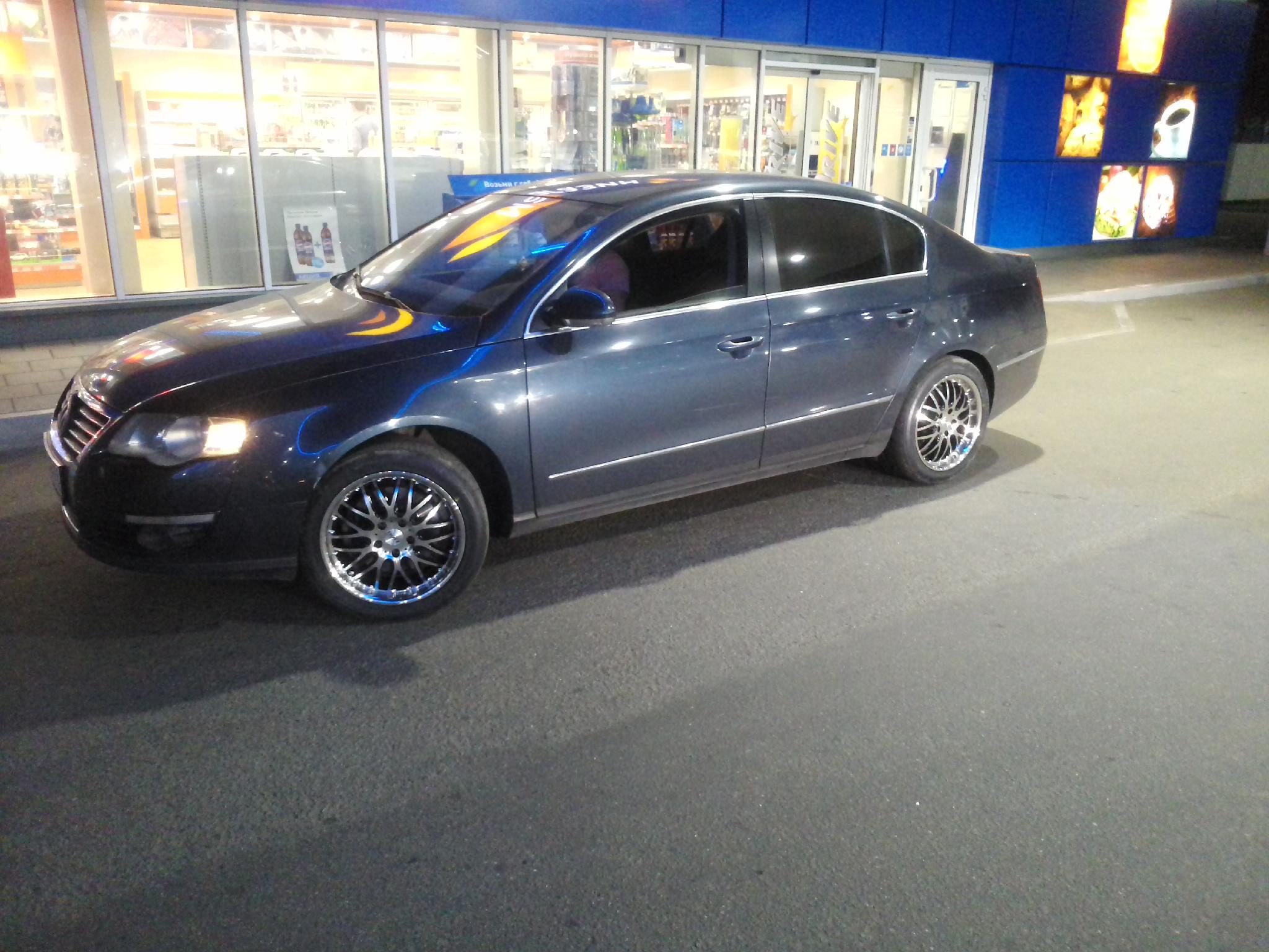

Сообщение Sergeykillz » 29 июн 2014, 16:51
Нормально ли будут стоять такие http://kolesatyt.ru/catalog-of-cars/Renault/Duster/ диски на Volkswagen Passat? А то куплю и не станут,
Последний раз редактировалось Sergeykillz 01 июл 2014, 20:06, всего редактировалось 1 раз.
Sergeykillz
Зарегистрирован: 29 июн 2014, 16:49
Re: ВАЖНО! Все о размерах (шин и дисков)!
Сообщение Юра Криков » 29 июн 2014, 19:00
Sergeykillz
нормальные диски,красные Вам не подойдут,а вот вторые с низу Ваши.
