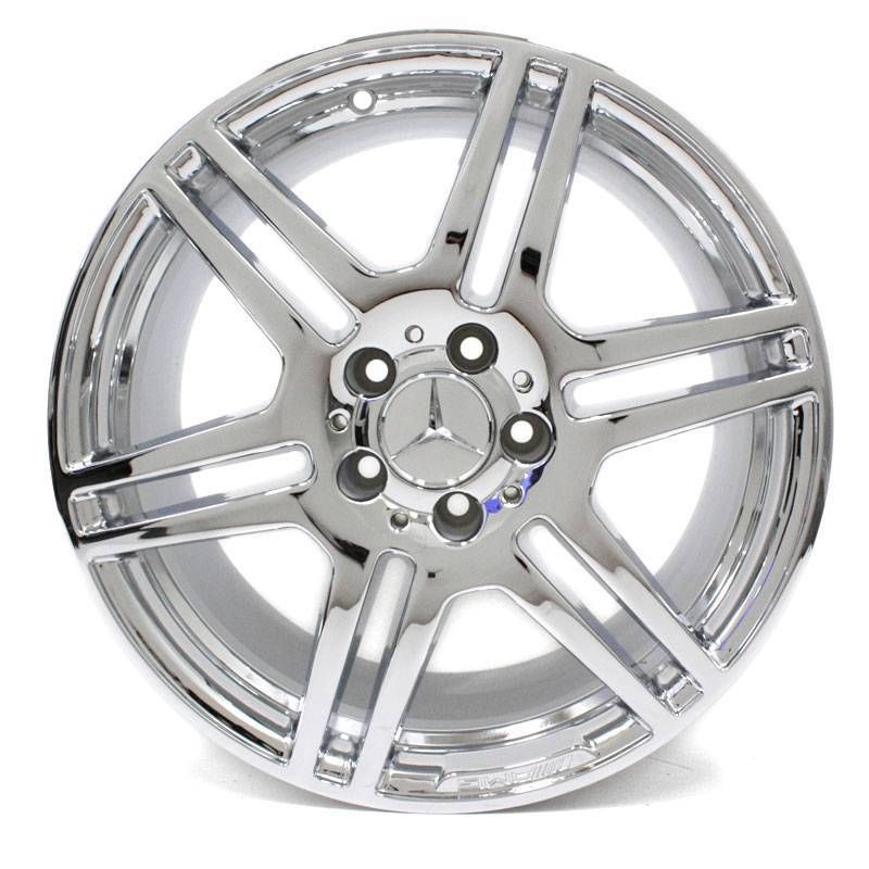

Сообщение BozhaN » 10 окт 2014, 20:05
кто знает что за диски у Инфинити ? :gamer:
- Ты зачем это сделал??
BozhaN
Сообщения: 880
Re: ВАЖНО! Все о размерах (шин и дисков)!
Сообщение BozhaN » 10 окт 2014, 22:49
Что скажете про A2124012302 18"AMG W-S 8.5Jx18H2 ?
бывают ли под него колпаки VW, а не мериновские?
BozhaN
Сообщения: 880
Сообщение Myca » 10 окт 2014, 23:06
BozhaN писал(а):Что скажете про A2124012302 18"AMG W-S 8.5Jx18H2 ?
По параметрам влезают, но ЦО у Мерсов, если память не изменяет. больше чем у ФВ, поэтому нужны будут центровочные кольца. Впрочем, можно и без них обойтись.
Колпаков на них нет, но можно на заказ сделать полиуретановую наклейку и переделать колпачки самому.
Blue Graphite, RNS-510
Myca
Сообщения: 1539
Откуда: 77-37-05
Сообщение BozhaN » 10 окт 2014, 23:09
Myca писал(а):По параметрам влезают, но ЦО у Мерсов, если память не изменяет. больше чем у ФВ, поэтому нужны будут центровочные кольца. Впрочем, можно и без них обойтись.
да я знаю, что влезают, у меня такие на лето стоят :) просто мягкие они чтоли какие-то, по М4 проехал и изгибы какие-то пошли ... править надо теперь.... вот и решил узнать, что народ думает про них
кольца центровочные у меня есть, колпаки хотелось бы VW, чтоб не мериновские или пустые были :) у меня как раз пустые, без всего, где можно заказать наклейки знаешь? :)
BozhaN
Сообщения: 880
