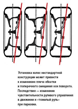

а почему никто не говорит об увеличении боковых нагрузок при увеличении " рычага " и про вот это:

Сообщение Дмитрий 1979 » 03 дек 2014, 13:08
Ну тогда ещё можно добавить про ступицу и подшипник.
